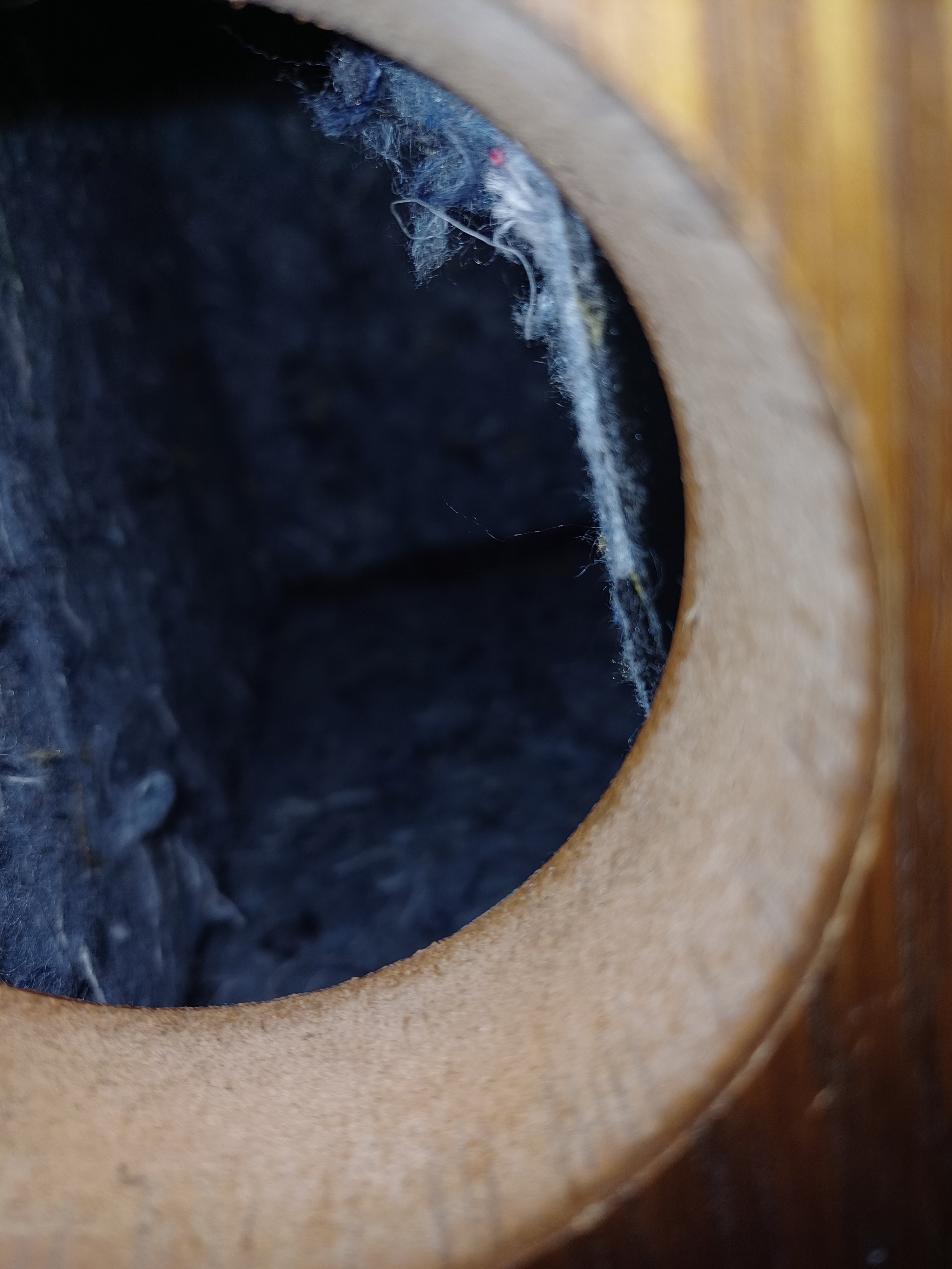

Do It Yourself kísérletem első tétova lépései nyomán született eme bejegyzés. Régóta tervbe volt már, ahogy maga a projekt is már másfél évet felölel. Most Arthur hasonló írása ad apropót hozzá, így talán érdekesebb lehet.
Amit a címből már sejteni lehet, hogy jelenleg a hangdoboz csillapításnál tartok. Kétutas, 20 liter belső térfogatú, állványos hangfalaim vannak. A keresztváltó alkatrészeinek és a kábelezésnek a cseréjén túl vagyok, szóval pont fordítottan haladok, a kollégához képest.
Viszont éppen ezért tudom külön értékelni, hogy mennyire fontos a megfelelő anyaghasználat a dobozban és milyen hatásai vannak a hangzásra, amennyiben csak ez a tényező változik a teljes hifi rendszerben.
Ennek még igazi DIY hangsugárzó specialisták sem tulajdonítanak kellő figyelmet, szerintem - tisztelet a kivételnek -, a neves gyártók széria darabjairól nem is szólva. Rémlik néhány fotó Ákos korábbi írásaiból, ahol a Magico hatalmas álló dobozait lehetett látni készítés közben, vagy éppen van hazai jó példa is: a Parabox, akik szintén nem fukarkodnak a felhasznált anyagokkal, de ezek sajnos szintén ritka kivételek.
Az én középkategóriába is alig sorolható hangsugárzóm belseje, nem rejtett többet némi szivacsnál. Ami teljesen alkalmatlan bármiféle csillapító szerep betöltésére.
A Castle Eden hangfalaim 25 mm vastagságú MDF-ből készültek, nagyjából 24×50×30 cm a szélesség, magasság, mélység, merevítések nincsenek benne. Ez egy régi doboz, 1997-es. Az egykoron angol Castle, hangsugárzó specialista cég terméke. Ma már ennél jóval kisebb méretűeket sem gyártanak úgy, hogy nincs benne merevítés, vagy igen ritka, bármély cégről is legyen szó. A vastagabb MDF egyébként nem garancia semmire, az is rezeg. Csak más hangerőnél és más frekvencián. Ezért kell csillapítani.
Amikor elkezdtem a felújítás gondolatával foglalkozni, nem sokat tudtam erről az egészről. De szerencsére, több helyen is lehet kellő mennyiségű ismeretanyaghoz jutni, netes blogokból és még segítő szándékú, valóban hozzáértő szakember is fellelhető, igaz, nem könnyű megtalálni őket.
Végül úgy döntöttem, hogy a dobozokat kibélelem 4 mm vastag elasztikus bitumennel (öntapadós), erre raktam egy plusz réteget, ami vastag filc (az a szürke izé, rongy), amit egy vékony kb 1,5 mm vastag szintén öntapadós bitumen hordoz. Így jött létre az a szendvics szerkezet, ami most van: 25 mm MDF, 5-6 mm bitumen és kb 8 mm filc. A bitumen nehéz, ezért jól csillapítja a könnyű farost anyag rezgéseit. A filc pedig a sima egyenletes falú belső helyett, egyenetlen felszínt ad, ami segít csökkenteni az állóhullámok kialakulását.
Ezek főként a párhuzamos oldalaknál szeretnek kialakulni. Ezért jobbak az ívelt falú dobozok, különösen aminek a hátfala sem párhuzamos az előlappal.
A 4 mm vastag bitumen lapokat (25x50 cm méretben kapható) szeletelnem kellett. Egyetértek Arthurral, hogy baromi nagy macera ám, ezt utólag betömködni a hangszóró nyílásán keresztül. Biztosan könnyebb, ha nincs még a helyén az előlap. Egy vékony, hártyaszerű réteg is volt a lapokon, amiről úgy döntöttem, hogy nem kell, és lehúztam a bitumenről. Valószínűleg ennek az lehet a szerepe, hogy ne törjön szállítás közben. Természetesen, erre az elhatározásra azután jutottam, miután már jó négy tenyérnyi darabot beragasztottam.
Előzetesen úgy számoltam, hogy három óra elegendő kell legyen egy hangsugárzóhoz, a szét- és összeszereléssel együtt. Hát nem jött be. Az első, öt és fél óra volt. A másodikra viszont már elégnek bizonyult a betervezett három. Ki kellett tapasztalnom az anyagok tulajdonságait, hogyan és mivel lehet gyorsan a kívánt méretre vágni.
A fentieken kívül került még a dobozba, abból a kígyóból, amit Arthur is használt és be is linkelt. Ez kártolt gyapjú, nem csak a mundorf cég forgalmazza. Amúgy baromi olcsó, és az egyik legjobb kitöltő, csillapító anyag. Flíz is használható helyette, de ez egy fokkal gyengébb. Utóbbit bármelyik méteráru boltban lehet venni, különböző vastagságokban, a vékonyabból nyilván több kell. Angolszász nyelven Acoustiluxnak becézik, de ennek nem kell bedőlni, az is csak egyszerű flíz. De hát a marketing vaker miatt, ezen a néven el lehet adni, mint valami speciális cucc, jó drágán.
Amiatt, hogy a doboz fala vastagszik, valamennyi basszus veszteség lehetséges, hiszen csökken a rendelkezésre álló térfogat. De nálam ez nem volt észrevehető mértékű, amúgy is itt kb 2-3 hertzről van szó, mert az visszajött a kártolt gyapjún, amitől a mély/közép hangszóró nagyobbnak “látja” a dobozt a valóságosnál. Az átalakítás nem kevés súlygyarapodással is együtt járt, ami viszont némi kényelmetlenséget okoz csupán. A nagyjából négy kilogramm/darab növekmény viszonylag soknak mondható, figyelembe véve az eredeti 8,5 kg/db tömeget.
A hang változásokról annyit, hogy korábban voltam egy ismerősnél, akinek nagyméretű (egy méternél magasabb), háromutas (20 cm átmérőjű mélyhangszóróval) álló hangsugárzója van, nála hallottam irigylésre méltó testességet, dinamikát, három dimenziós, szinte kézzel fogható és élethű hangszereket, valamint énekhangokat. És ha nem is ugyanolyan, de egyértelműen abba az irányba mozduló változásokat tapasztaltam otthon. Mindezt pedig, csak a csillapított dobozfal rezgések, és kevesebb állóhullámok miatt. Gondolom, hogy így a kevesebb kioltás és torzítás végett, egyszerűen többet lehet hallani a hangszórók igazi produkciójából. Ezzel szintet léptek a kis Castle hangfalaim. Összesen mintegy harmincöt ezer forint beruházással, és néhány óra munkával. Azt kell mondjam, hogy egyenértékűnek gondolom most az átalakítást a korábbiakkal, mégha jellegében mást is hoz hangban, mint mondjuk az ellenállások cseréje, vagy a kondenzátoroké, vagy épp a kábelezesé. És a mai árak mellett, amikor egy jobb minőségű kondenzátorból egy darab kerül ennyibe, ez igen mérsékelt összegnek mondható.
Most úgy tűnik nekem, hogy a jó hangsugárzóhoz kell egy megfelelően csillapított doboz, jól megtervezett hangváltó, minőségi alkatrészekkel és jó belső kábelezés. Kevésbé fontosak maguk a hangszórók, ami persze így kiragadva ezt a mondatot furán hat, de láttam mostanában, 1,5M forintnál drágább kétutas állványost, neves olasz cégtől, amiben 45 ezer Ft/db értékű magasak voltak. Persze, lehetnek egyedi módosítások rajta, ami a többi széria darabnál nincsen, de nem ezen áll vagy bukik a jó hangsugárzó, úgy gondolom.
Nemsokára folytatom a dobozaim teljes átépítését. Ahhoz viszont, hogy be tudjam tenni az új hangszórókat, fel kell raknom egy új előlapot. A tervek készen vannak, és az alkatrészek is megvannak hozzá. Persze, ez az egész nem sokban kapcsolódik ValhallA Világához, csak legfeljebb annyiban, hogy Ákos gyakran extrém DIY hobbistának titulálja saját magát. S bár én ezek közül legjobban a hobbistát hozom, azért lelkes vagyok.
Szóval, addig is csillapodjunk már, (De hát így hogyan lehet, ha az emberfia magának kell csináljon tisztességes hangsugárzókat?) vagy legalább csillapítsunk!

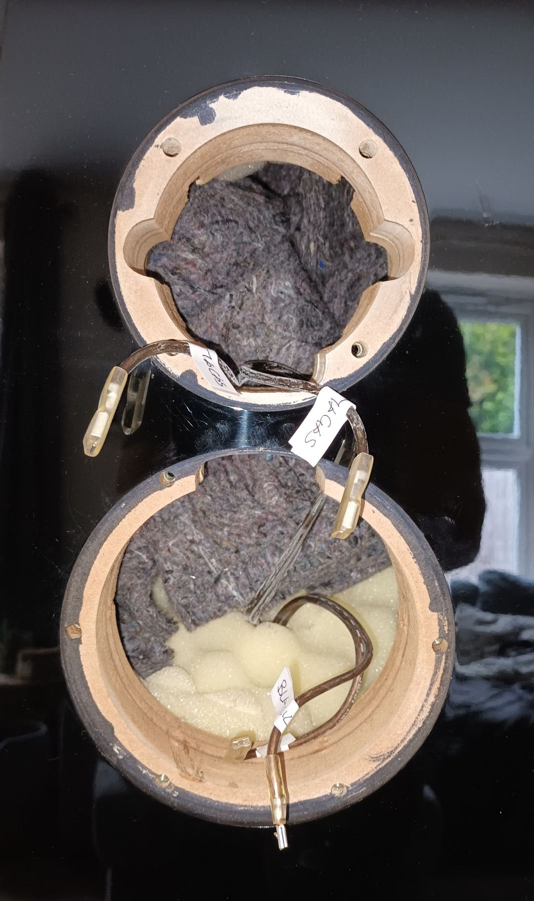

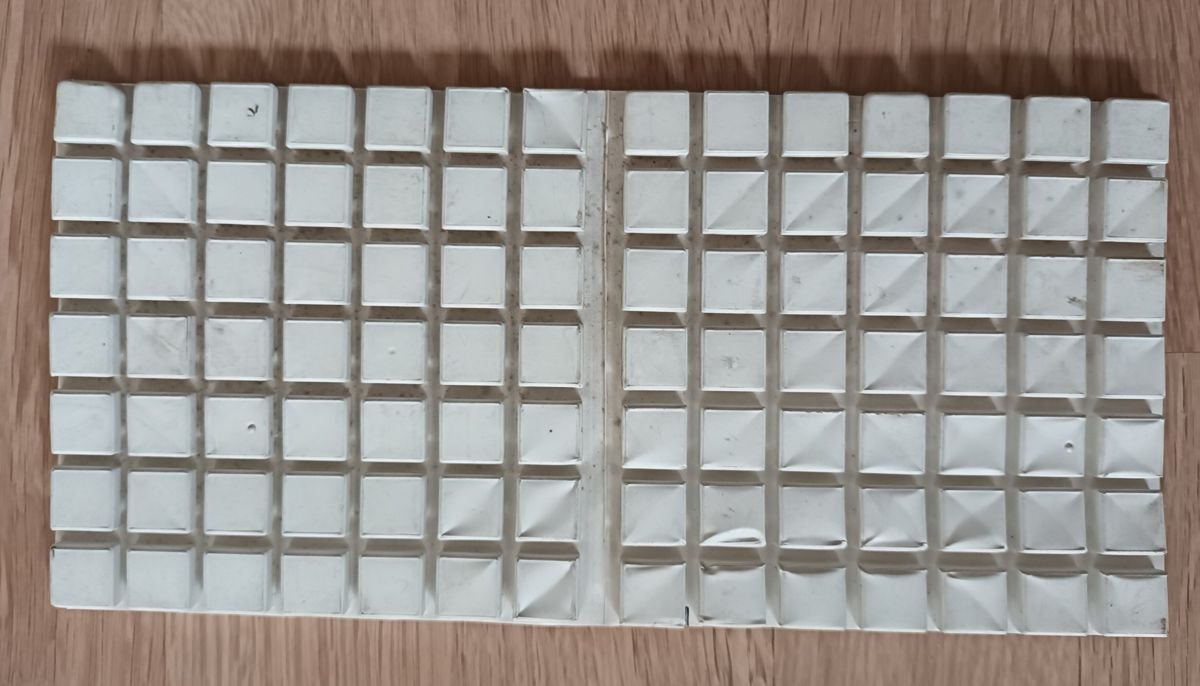

A rezgés és hangcsillapító anyag neve Hawaphon, amely kifejezetten, ipari célú hangszigetelő lemez.
Mivel abban az iparágban, még kényszerűen működnie is kell adott dolognak amiért pénzt adunk, ezért működik és effektív!
https://www.korff.ch/en/hawaphon-en-2/
Re: ValhallA világa
Szia,
Köszönöm szépen!
A rezgéscsillapítóról majd előkeresem az infót, amúgy másodkézből vettem, Ákos intézte ezt is
Az igazat megvallva, az ellenállasokkal és a kondikkal is futottam egy kört, de egyelőre ráhagytam ezt a kérdést, egyrészt az anyagiak miatt, másrészről pedig, mert nem találtam ilyen értékű ellenállásokat (olyan minőségben amikre lecserélném) itt helyben, amik pedig lettek volna az kb. ugyanezt a minőséget képviselték mint ezek a kockacukrok. Továbbá nem találtam olyan szakembert sem, aki segített volna, bármilyen információval is ebben a témakörben - voltak páran akikkel fölvettem a kapcsolatot, de inkább nem részletezném.
Ha eljön az ideje, akkor mindenképp be fogok itt számolni róla, de az lehet 1-2 év is... legalábbis most így gondolom
Köszönöm szépen!

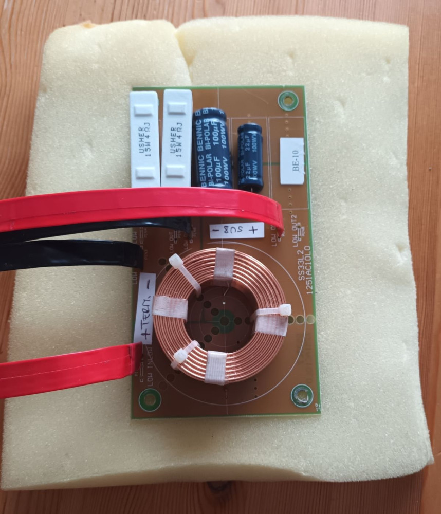

Gratulálok a projekthez!
Azokról a rezgéscsillapító kockákról írhatnál valami konkrétumot is, akár még egy link is jöhet, hogy honnan szerezted be. Köszönöm!
A másik, a hangváltó tuning, én egyértelműen bíztatlak rá, mert meglepően sokat tud hozni. Csodálkoztam is, hogy ha már így nekiveselkedtél, akkor azokat a prosztó egyszerű, kerámia ellenállásokat miért nem cserélted ki, valami jobb darabokra. Elnézve a mennyiséget, kb. 30ezerből kijött volna, ez nevetséges beruházás annak a fényében, hogy mennyit javít.
A kondenzátorok, és tekercsek esetében már elgurulhat a gyógyszer, tetemes összeget rá lehet költeni, ha bevállalós vagy, de az ellenállásokból már pár ezer forintért kiválóakat lehet beszerezni, a hatásuk pedig főnyeremény!
Aztán elvárom, hogy majd a hangváltó projektről is ilyen részletesen beszámoljj!

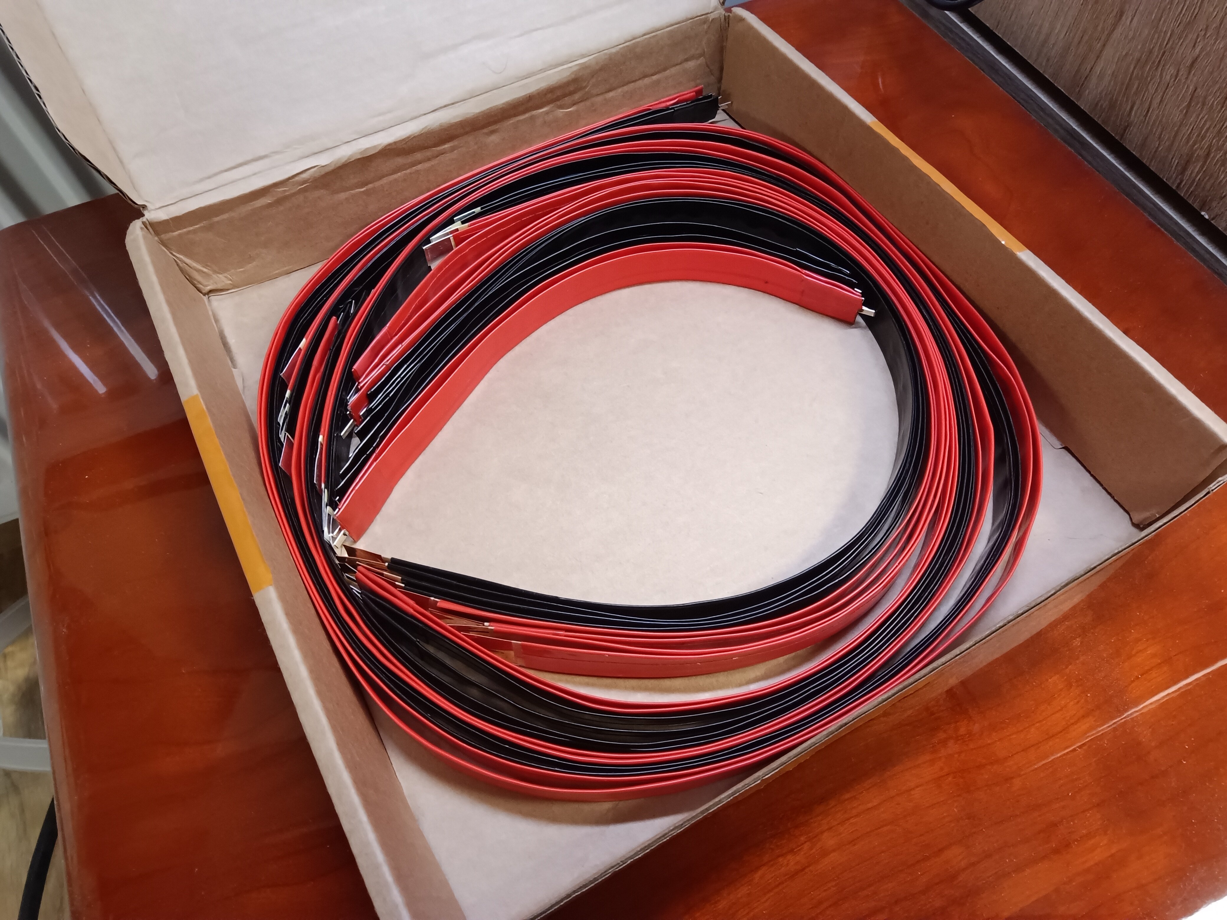

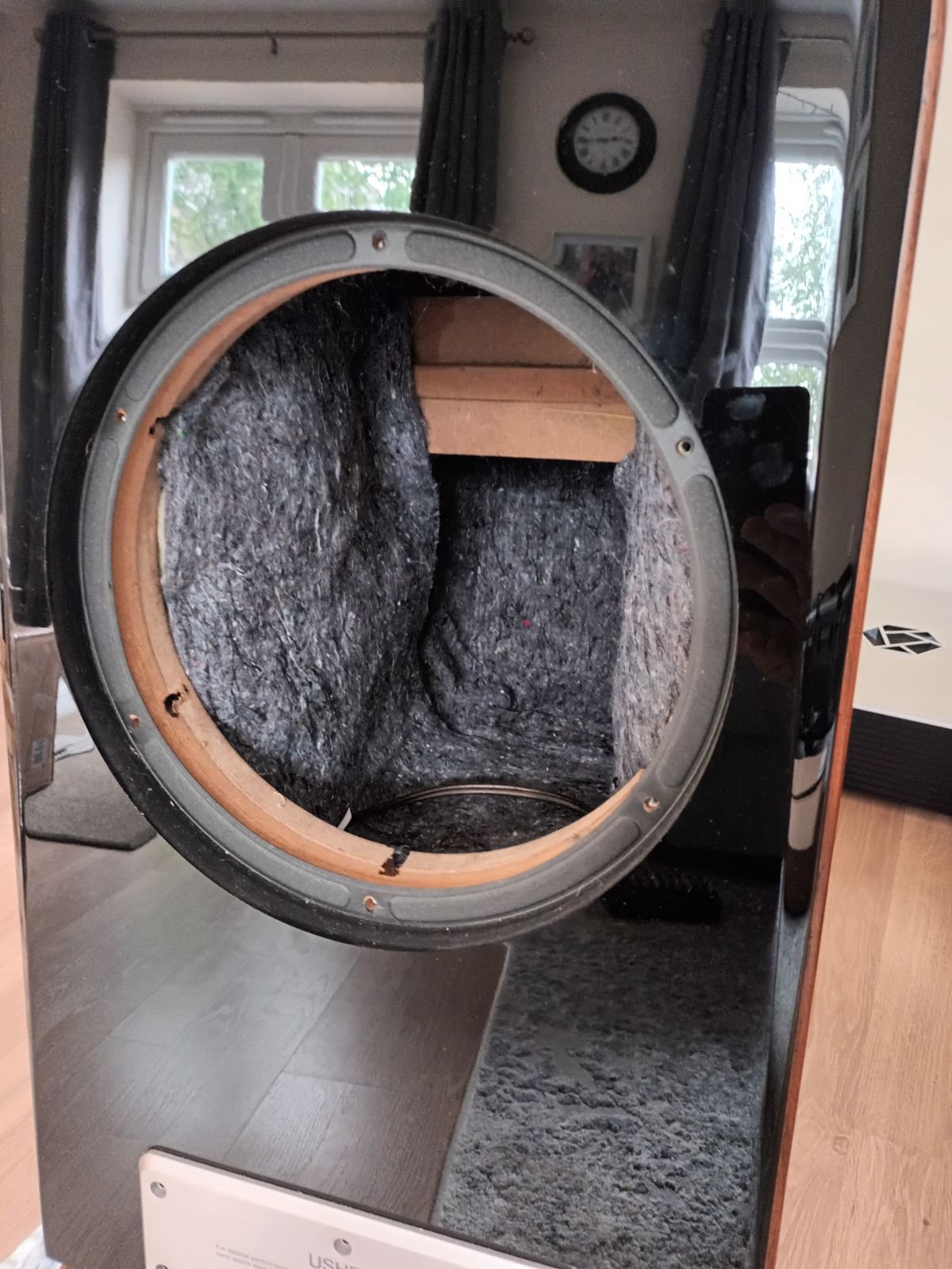

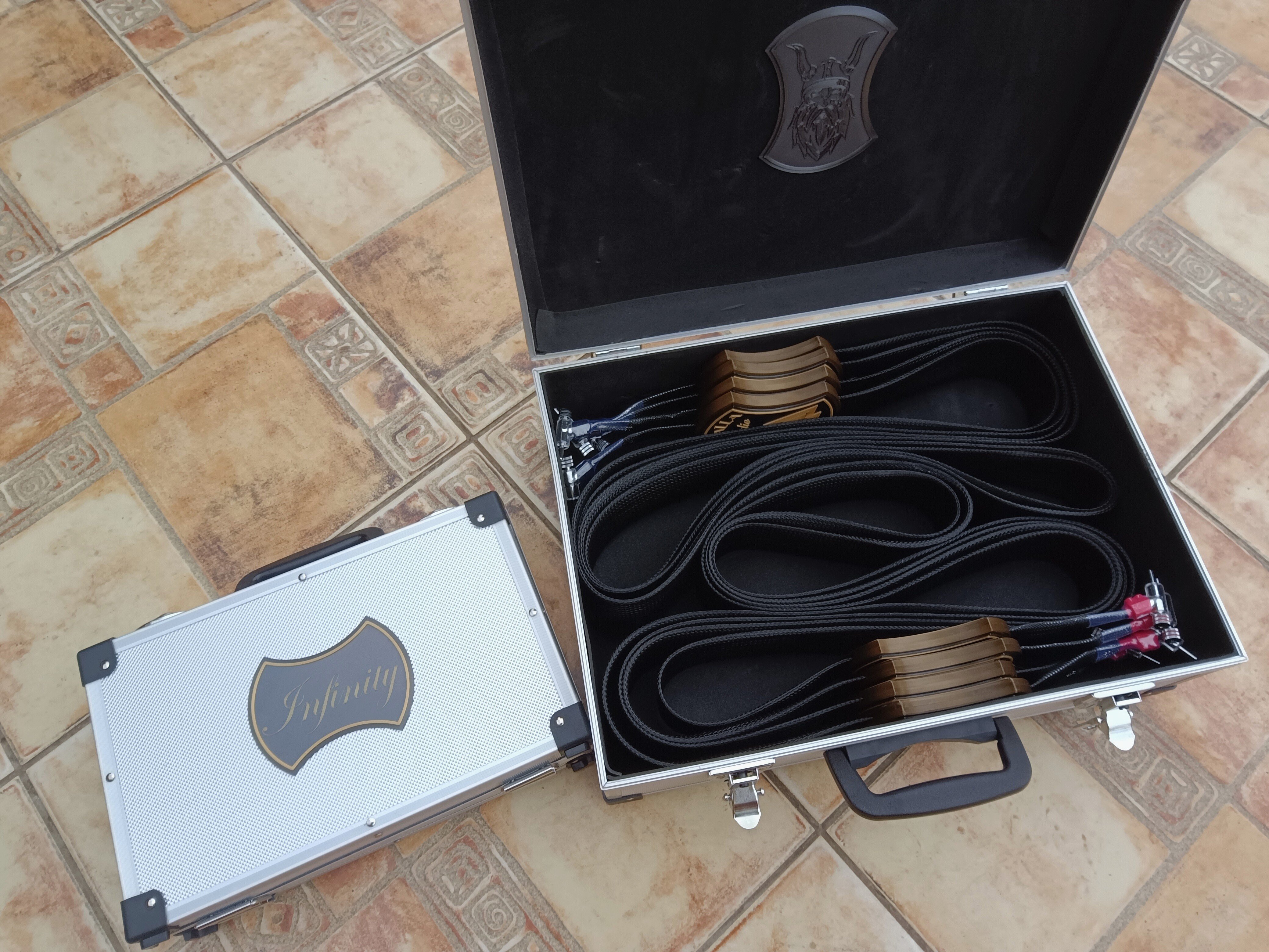

Korábban, pár évvel ezelőtt, megosztottam Veletek az Usher hangfalaim külső átalakulását.
Ákossal sokat beszélgettünk az évek során, figyelemmel kísérte a rendszerem fejlődését és elérkezettnek láttam az időt, hogy a hangszóró terén is jó lenne egy kis változás De tényleg fejlődni fog? Erre hamarosan megérkezik a válasz...ami nekem több hetembe került
Szóval akkor most jöjjön a „Nagy Usher projekt” v.2.0.
Mivel ezt az Usher BE-10 hangszóróimat nagyon megszerettem – no meg ha feljebb akarnék lépni innen, akkor nagyon mélyen a zsebbe kellen nyúlni. Eljátszottam a gondolattal, mi lenne, ha a belsejét fejleszteném. Ebben az elmélkedésemben Ákos is támogatott, mert maguk a hangszórók elég jónak mondhatóak – még az előző tulaj által kapott Diamond DMD sugárzókat.
Több hónapos vacillálás után „Biztosan meg tudom én ezt csinálni?” úgy döntöttem, hogy belevágok.

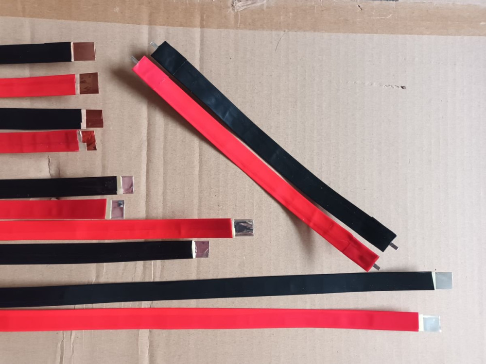

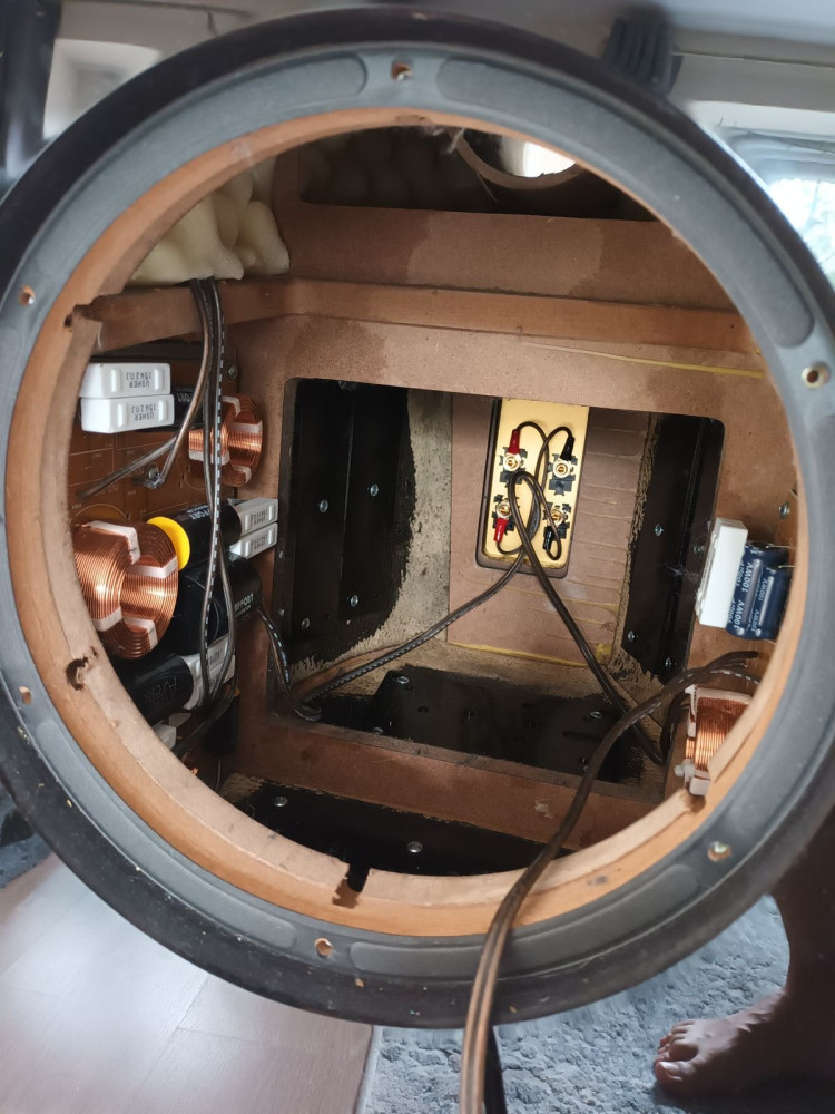

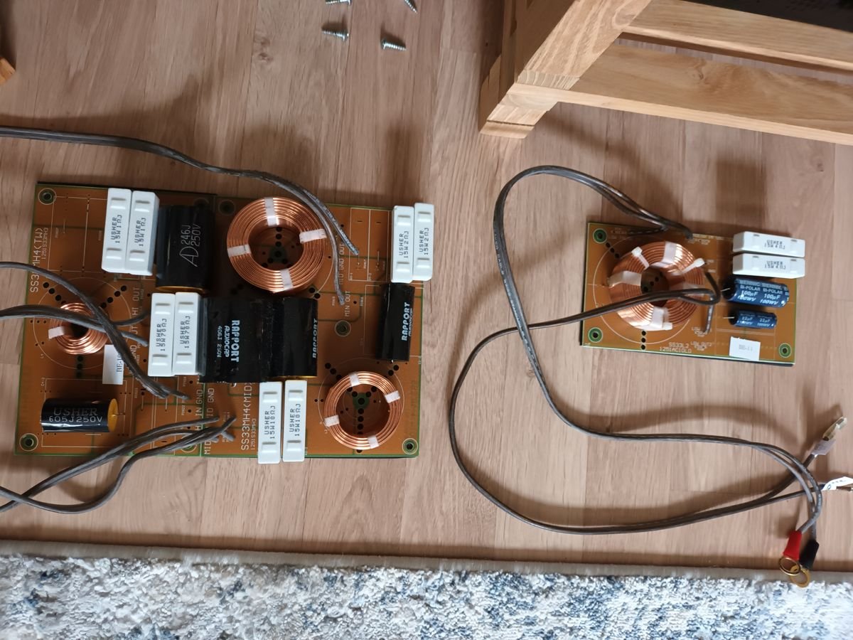

Ahhoz ugye, hogy Ákos el tudja készíteni a belső kábeleket, először is szét kellett ugye szednem, hogy lemérjek mindent, majd az alapján döntöttünk a kábelek anyagait illetően...pontosabban azzal tisztában voltam, hogy legalább ezüst/platina kábeleket szeretnék. Megnéztük az árakat és úgy döntöttünk – pontosabban a pénztárcám döntött -, hogy a közép és magas sugárzókhoz ezüst/platina a mély sugárzókhoz pedig réz/arany kábelek lesznek. Az első szétszerelés után láttam, hogy gyárilag milyen vezetékek vannak benne, egyértelművé vált, hogy rosszabb nem lesz az biztos
Ettől lejjeb szerintem nincs szint.
Ahogy látjátok a képeken, a kb. 100Ft / méter kábelek és a felső szekcióban valami kátrányos anyaggal rögzített vezetékek látványa azonnal megerősített, hogy kell nekem ez az upgrade.
A belső szigetelésről is beszélgettünk és Ákos ajánlott két anyagot is amivel lehetne fejlődni a gyári szivacshoz képest. A préselt rongyot – nem tudom mi a pontos neve, azt meghagytam.
Az egyik anyag egy ipari csillapító „lemez” ami űgy néz ki mint a mozaik csempe, kb. 1cm x 1cm -es kis kockákból áll, amik fel vannak töltve nagyon apró sörétgolyókkal. Nagy táblában érkezett és ollóval szépen méretre lehetett vágni, de vigyáznom kellett, hogy ne sértsem meg a kis kockák oldalfalát, mert akkor bizony szétgurultak a kis apró golyócskák. A beragasztáshoz mindenképp rugalmas anyagot akartam, így egy szilikonos ragasztót választottam. Elég macerás volt az apró kis réseken keresztül fölragasztanom, de nem látható részek, így a szépség nem volt releváns :)
A másik anyagról majd kicsit később...

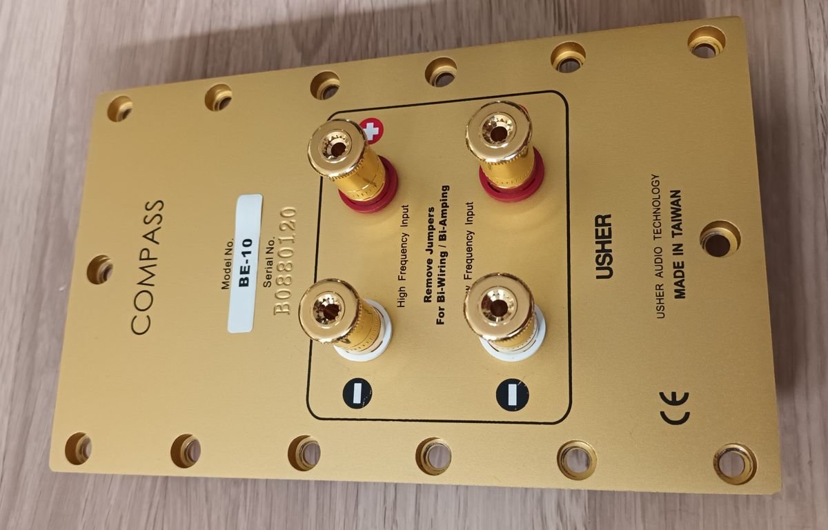

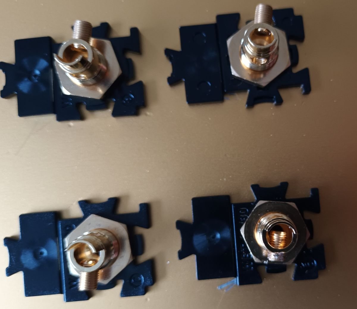

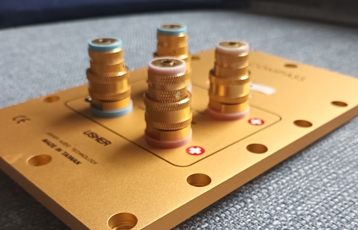

A hangszóró terminálokat is cserélni szerettem volna mindenképp, hamár a vezetékeket cserélem és végül egy középkategóriás – az ára alapján inkább felső kategória, WBT terminálokra esett a választásom. Négy párat kellett rendelnem, amiből az egyik terminál belső részén lévő hernyócsavarja kb. 1mm után nem mozdult tovább, próbáltam erősebben nekifeszülve kitekerni, de csak annyit értem el, hogy beleszakad a csavarhúzó feje. Szóval a WBT cég felé lesz majd pár keresetlem szavam.
A keresztváltókat és az eredeti vezetékeket föliratoztam és megjelöltem mindent. A kábelek cseréje viszonylag gyorsan megvolt, majd jött a beépítés. Ezután azokat a préselt „rongyokat” tettem vissza szépen elrendezve, hogy mindenhova kerüljön.
Ezután jött a végső „elem” a belső szigetelő anyag, amit szintén Ákos ajánlása alapján vásároltam. Ez a Mundorf cég által forgalmazott, a hangfalak belső szigetelő anyaga. Erről az anyagról van szó:
https://www.mundorf.com/audio/en/shop/d ... ?card=2933
Végül a hangfalak elején a fekete zongoralakk is kapott egy polirozást, amit a kép nem nagyon ad vissza, de a kis karcokat sikerült eltüntetnem. Ezúton is köszönöm Pisti80 fórumtárs informális segítségét ez ügyben.

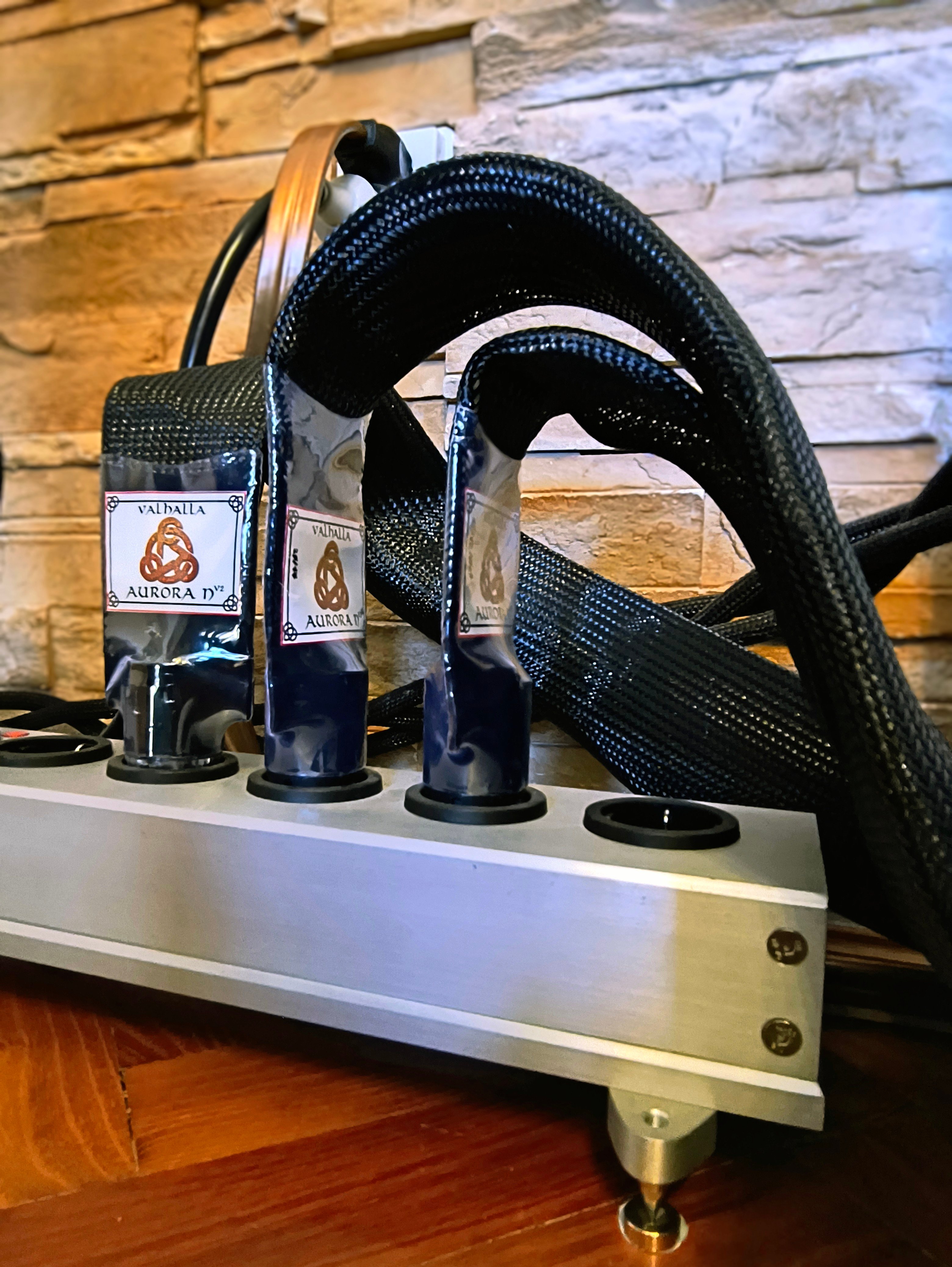

Egyre több Aurora került az elosztóba. Még kettőnek lenne helye. Az erősítőhöz, dachoz, valamint a streamerhez is jó választás.

Ezüst/platina ribbon belső kábelek, tiszta platina forraszfülekkel.
