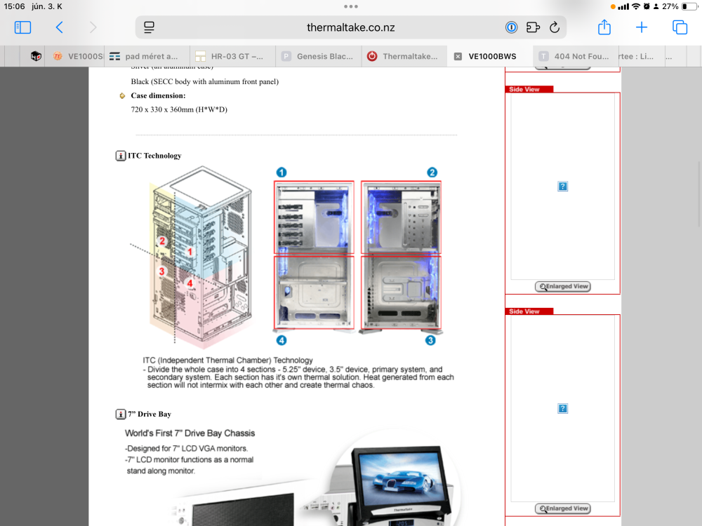

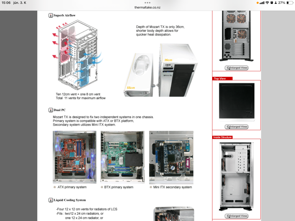

Nincs a gépben izmos hardver. Egy i5 processzor Igpu-val, tehát dedikált videokártya nélkül. Az egyik hardver. Ami abban izmos, inkább az, hogy a HDMI 2.1 et, valamint Wifi7-et és 2,5Gbites lant kap az új hardver. Ami kell az az AV1 es dekódolás lejátszásnál, a bt2020as szintér HDMI-n továbbítani. Valamint ha izmosnak számít akkor az alaplapi hangkártyát kiváltja egy Asus xonar Essence II. Valamint az, hogy passzív a cpu hűtése, normális jelenleg is passzív táp van benne most is. De egy sima számítógép tápegység.
Hogy miért van két számítógép egy házban? Mert benne lehet. Magát a pc házat úgy alakították ki, hogy két alaplapnak van helye. Ezt én szeretem és már így használom régóta. Megtehetném, hogy ketté választom, de mint mondtam szeretem.
https://tpucdn.com/review/thermaltake-m ... /zones.jpg
Így néz ki a ház: https://tpucdn.com/review/thermaltake-m ... /zones.jpg
Zone 1: Harddisks
Zone 2: Drives
Zone 3: Motherboard / VGA
Zone 4: Mini-ITX / PSU
Itt Zone 2be vannak a HDD-k egy része, ide elférne ha kell a táp, vagy a normál táp helyére, ha kell. Attól függ, hogy pontosan mit kell hűteni és azt hogyan lehet rögzíteni. Ha jól gondolom akkor a Toroidot, ha azt fel lehet úgy rögzíteni a táp helyére, hogy a hűtő nem a ház belsejében hanem kiáll a házból az a legjobb, ha nem akkor is lehet elég legtere a háznak, hogy az normál gravitációs technikával le tudja adni a hőt?
A táp jelenleg az itx alaplap felett helyezkedik el. Az első képen láthetó áthidaló fölött a tápegység állítva a 4-es blokkba. A képeken be van rajzolva.

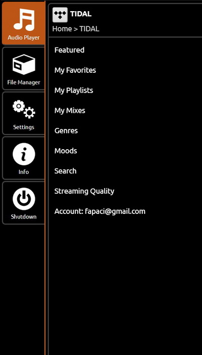

Isten bizony nem csináltam semmi különlegeset, csak elfogadtam az ajánlatot. Többen is rákérdeztek már, hogyan sikerült, mert nekik nem megy, ezért arra gyanakszom, hogy csak az aktív előfizetéssel nem rendelkezőknek kínálják ezt a kedvezményt. Az enyém éppen jegelve volt és most HiFi csomagom van a 600 Ft befizetése után.
- Tidal 5.jpg (95.71 KiB) Megtekintve 8853 alkalommal
