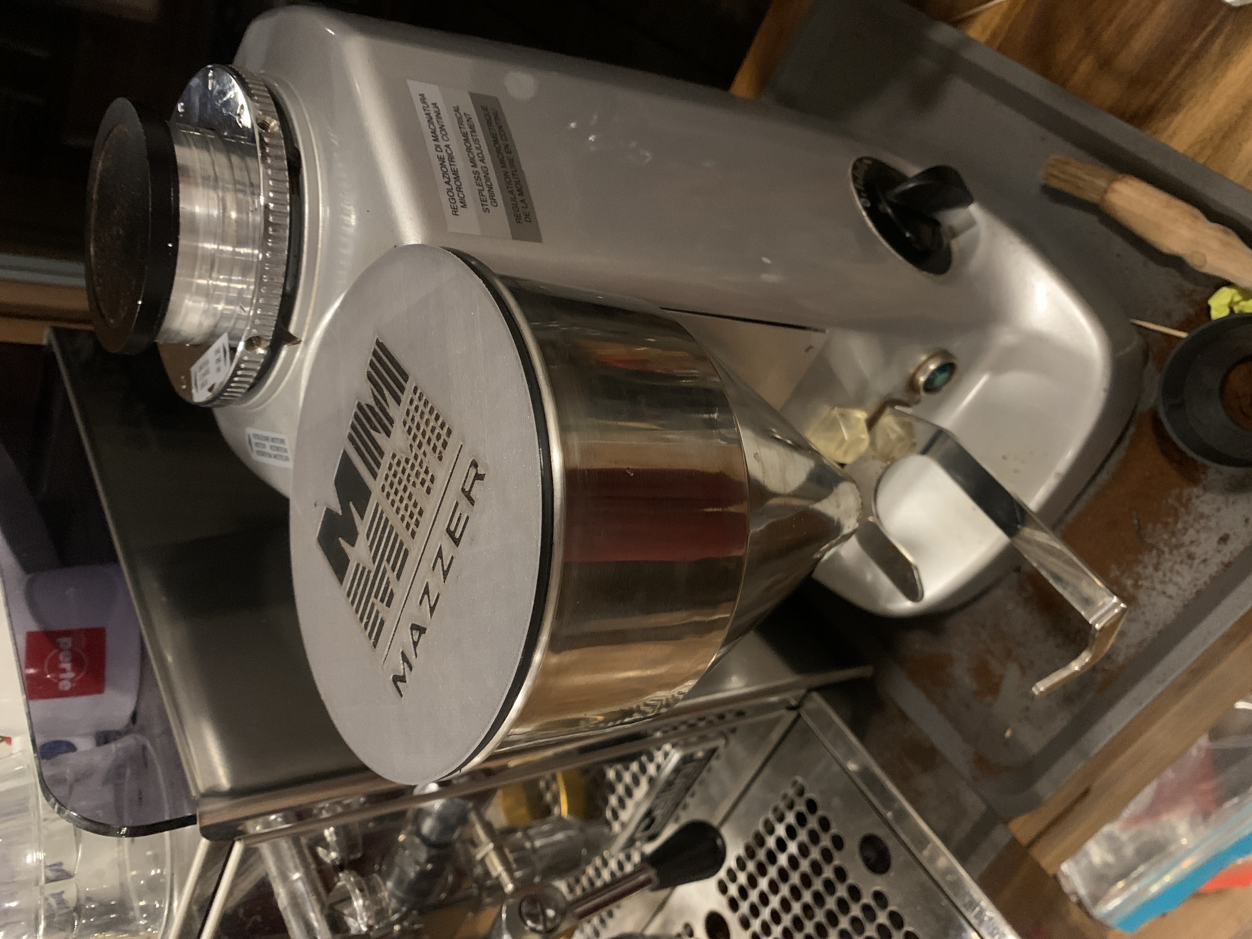

A tölcsért az Auchanban vettem. Nem igazán mericskeltem, csak lattam, hogy jó. A motortértakarót és a portafiltervillát Fragolától rendeltem. A fedőt meg én rajzoltam és nyomtattam.

Nem kell ezen semmit sem tervezni, veszel egy cukrász tölcsért, és dremellel kivágod az ablakot a garatnál, illetve fúró géppel kifúrod a lukakat ahol kell. Fog még kelleni vásárolnod egy motor takaró lemezt Mazzer Minihez.

Én ilyet gyartottam sj-re. Gondolom a mini se sokkal bonyolultabb.
