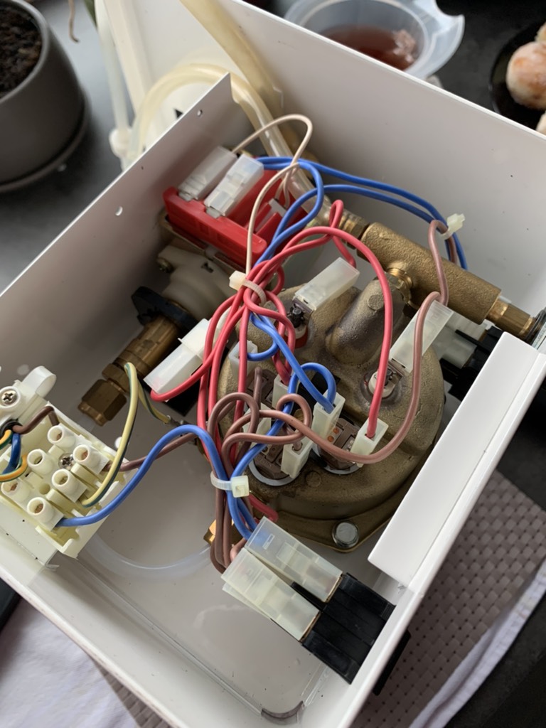

ami a bojler tetején van az szerintem egy biztonsági jellegű szelep, a normál működésbe nem szól bele.
meg kellene nézni, hogy sima csapolás közben van e azon "mozgás", valószínűleg nem, és e mellett ez a szelep sem állítható.
egy rendes opv kellen a pumpára, aminek az eldobott ágát vissza lehet kötni a bejövő ágra egy idommal, így több cső sem lesz a meglévők mellett, vagy ha így nem akkor három cső vezet majd a tartályba.

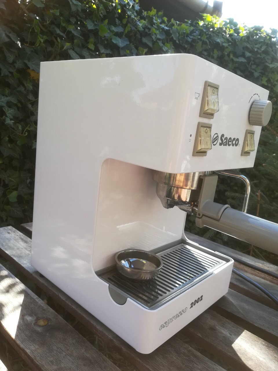

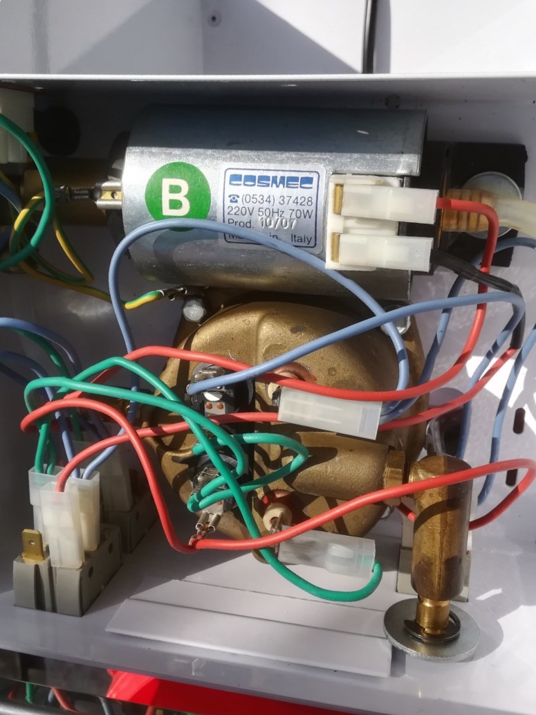

Nem, amit hi-fi rakott be képeket a Saeco Espresso 2002-ről, az nem az enyém. Én az utolsó 2 képet tettem be: ami a gépem belsejét ill. a felsőszűrőt, kartartót mutatja. Az lett volna a kérdés, hogy abba jó lehet-e a linkelt szürke kar. (Nekem sima fekete műanyag nyomifokis kar van most hozzá)
Ha a nyomásfokozós kar jó a gépedhez, akkor amit linkeltem az is jó szerintem mert az a Saeco Vienna karja amit mindkét karral árultak.
De a legegyszerűbb módja a vásárlásnak hogy elviszed a géped a 1046 Budapest Kiss Ernő u. 3/a címre (http://www.saecoalkatresz.hu) ahol felpróbálhatod és megveheted ha passzol rá.

Köszi a tippet! Úgy gondolom, hogy jó lehet a lent linkelt szürke kar. Az Espresso 2002-nek kisebb hely van a kartartón a füleknek. Enyém így néz ki. Szerintetek?
