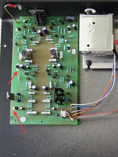

Érdekes téma ez a Naim recap...
2015-ben vettem itt az avxen dbrnsk hobbytárstól egy NAC62-NAP140 elő-végfok párost. Lényegesen jobb volt az akkori Rotel RA-1570 integráltamnál, de valahogy nem az az igazi Naim hangzás volt.
Belenéztem. Elszörnyedve láttam, hogy az összes elkó vacak Jamiconra van cserélve a tápszűrőktől a csatolókondikig, de még a visszacsatoló kondi (a legkényesebb elem egy Naim erősítőben) is. :(
Elvittem a Penna Poor-hoz, kijavítottak a helyi műhelyükben egy kontakthibát, és adtak egy árajánlatot gyári recap-ra. Ez 2400 dollár volt, hogy miért pont dollár, fogalmam sincs, mindenesetre korrekt ár volt, de egy ekkora összeget inkább egy komolyabb Naim elektronikába terveztem befektetni.
Egy gyári felújítás azért nem egy sima kondicsere, kérdezés nélkül cserélik a bemeneti tranzisztorokat, a teljesítmény ellenállásokat, a kopott, oxidált, lötyögő csatlakozókat, kapcsolókat, ha kell az előlapi fóliát is, teljes tisztítás és bemérés is történik. A gyári szerviz után többnyire jobb lesz a vas, mint új korában.
Az a terv fogalmazódott meg bennem, hogy megpróbálok gyári alkatrészeket szerezni, és a cseréket elvégzem magam.
Írtam a gyárnak és az összes hivatalos szerviznek is.
Első meglepetés, mindenhonnan gyorsan válaszoltak. Sajnos mindenhonnan ugyanazt a választ kaptam, gyári alkatrészt a gyár adhat csak. A gyár csak a hivatalos szervizeknek ad. A szervizek pedig nem adhatnak el alkatrészt.
Na, ez gyors kör volt.
Jöttek a nem hivatalos, de elismert szervizek. Ezek közül a Custom Hifi Cables (Sean Jacobs) volt a legkészségesebb, összeállított a két készülékhez egy-egy kondenzátor csomagot, a visszacsatoló ágra több opciót is küldött, az ár nagyon korrekt volt.
Arról is felvilágosított, hogy ezek nem a Naim gyárban válogatott alkatrészek, de az ő ügyfélköre (világszerte vannak ügyfelei) teljesen elégedett vele, többségük jobbnak tartja a gyári Naim alkatrészeknél...
Megérkezett a csomag, következett a szervizelés.
Ízekre szedtem a két elektronikát, alapos tisztítással kezdtem. Nagyon tanulságos volt a Jamicon elkók eltávolítása...
Nem tudom ki csinálhatta ezt a Jamicon recapot, de jó lenne tudni, hova ne vigyünk semmit javításra...
Gyárilag egy NAC62-ben van 5db 47mF elkó, ezek a négy fokozat (2 előerősítő, 2 buffer) tápfeszültségét szűrik. van egy soros ellenállás is itt, az így képzett RC-tag pedig pont a hálózati brumm frekvenciát szőri erőteljesen. Mesterünk ezeket a kondikat 100mF-re cserélte, gondolom, hogy még jobb legyen a szűrés. Ezzel két baj is van. Ide nem kell jobb szűrés, és az RC tag elhangolásával a brummszűrés is a hálózati frekvencia fele alá került, gyakorlatilag megszűnt.
Az már kimondottan vicces volt, hogy az 5. ilyen 47mF elkó az előfok kimenetét késleltetve kapcsoló relé időzítő kondnzátora. Mesterünk ezt is 100mF-re cserélte, ezzel elérte, hogy az előfok bekapcsolási késleltetése az eredeti 12-15 mp helyett kb. fél perc lett, furcsállottam is, miért olyan lassan éled az előfok, de így már érthető lett.
Néhány nap alatt végeztem az előfok és a végfok átkondizásával.
Meghallgatás.
Na a friss kondiknak van ám szörnyűséges hangja!!
Hajjajjj, azt hittem, valami félresikerült. A végfok az új kondikkal egy Sokol rádió szintjét hozta, mondjuk ez órákon belül nagyon sokat javult. Az előfok nem volt ennyire szörnyű frissen, simán csak gyenge hang volt.
2 hét után már élvezetes hangzást produkáltak, egy hónap múltán pedig állandósult az elégedett vigyor zenehallgatás közben.
Az igazolást, hogy jó úton járok, egy később beszerzett NAP 250 DR hozta a nagyon hasonló hangzásával.
Ez a megoldás persze a közelében sincs egy gyári szerviznek, de a megfelelő helyről beszerzett alkatrészekkel garantálható, hogy nem egy más elektronika hangját fogjuk hallgatni Naim dobozból.

Naim-nél ez feature hogy “lötyögnek” a nyákok a készülékben?
Valamilyen mechanikus elcsatolás akar lenni?
Konkrétan egy NAT05 tuner. A képen jelölt alátét féleségek kb. 0.5-1mm-el kisebbek mint a kivágás a nyákon. A csavarok meg vannak húzva.![]()
(A “tuner kocka” gumi bakokon áll, az szépen mozog.)
45381B39-1F5B-4090-84F6-C89485D92A6D.jpeg![]()
