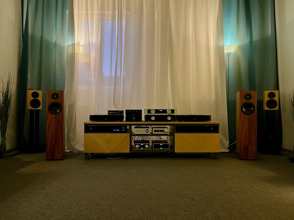

Vajon milyen elosztóba dugja,(fér el) Zsolt ezt a sok harcra kész,tehát bekapcsolt vasat,legközelebb belesek már mögéjük is,és meglesem.
Én nemrég direkt megnéztem: sima villanyboltos - talán ikeás Koppla - elosztókat láttam. A bemenő kábel az eredeti gyárinak tűnt, egész rövidre vágva, a villásdugó pedig lengő IEC dugóra cserélve, hogy belemenjen a QFLT szűrőbe. Három aljzatos elosztókra emlékszem, gondolom azért, hogy véletlenül se lehessen túlterhelni a QFLT-et. Ha érdekes a pontos típus, azt Zsolt biztosan megmondja, a Heed tápkábelekkel kapcsolatos polémiát meg szerintem ne nyissuk meg ezredszerre is ...

Heed Obelisk Si 30 + X2 30 + új StandArt :drum: Nagyon szépek. Remekül szólnak. Voltak jó sztorik és jó zenék is. Köszönjük!
Vajon milyen elosztóba dugja,(fér el) Zsolt ezt a sok harcra kész,tehát bekapcsolt vasat,legközelebb belesek már mögéjük is,és meglesem. :D
Jó volt ismét ott lenni,és főleg hallgatni Zsoltot,bár ahogy néztem a többség már alig várta hogy beülhessen zenét hallgatni,és ezt is megértem.Részemről már az is elég ha csak Zsolt beszél egy egy ilyen talin,mert baromi érdekes ahogyan látja,és ismerteti ezt az egész hifi világot,plusz ahogyan a terveit osztja meg,mert az mindig van,de hát ez így is van jól. ;)
Sokat nem tudtam ott lenni,de az a kis idő is jól esett,ismét,köszönet is érte. :smile32:

Mint mindig, ma is jó hangulatú volt a klub. Délután néztem be, terv szerint másfél órát. Lett belőle majdnem három, és szinte kellemetlenül érzem magam, hogy búcsúzni kell.... :D
Most a Grand Enigma volt bekötve. Bármilyen ügyes is a kis Herald, ami utóbbi 1-1,5 évben mindig szólt, azért szerintem ez az igazi.
Pár szám erejéig szólt a Helikon is, a Presszer féle Fényév távolságnál lett átkötve a Lagrange után. Úgy vettem észre, ez Zsolt kedvence. Legközelebb ki fogom csalni belőle a Depeche Mode-ot is :smile29:
Na, itt is érezhető a váltás, kb., akkora ugrás, mint Obelisk után a Lagrange. Csak itt az ár szorzó nagyon más liga... de ugye egyre feljebb haladva ez mindig hasonlóan történik.
Az utolsó 1-1,5 óra egyébként jó hangulatú beszélgetéssel telt.
És Zsolt készül egy új termék családdal, ami izgalmasan hangzik az elmondottak alapján, de majd gondolom ír róla, amikor már jónak látja, hogy érdemes.
Kíváncsi leszek, főleg azért is, mert lehet egy prototípus nálam is lesz majd vélemény formális gyanánt. Ez egyrészt nagyon felvillanyozó, másrészt nagyon megtisztelő. leborulok.gif

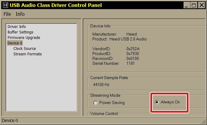

Igen megszűnik a kattogás ha fix a kimenő jel felbontása.

Nagyon jó energiákat küldtetek, mert sikerült megfejtenem a rejtélyt :D A tápegység mérettől függetlenül fennáll a probléma (még Q-PSU-val is próbáltam), ellenben:
Köszi, hogy megosztottad! :smile32:
Tehát ezzel a megoldással Windowsról, USB-n keresztül elkerülhető a "kattogás". Gondolom Mac-en is van valami hasonló? Vagy lehet fixálni a felbontást?
2.1-es, 2.3-as belső DAC kártyák estében, coaxon keresztül, megoldás lehet ha a streamert "fix" felbontásra állítjuk? Mintha valaki ezt írta volna korábban Wiim esetében...?
Hősiesen megvallom, Mac-kel még nem volt dolgom. De gyanítom, hogy a szoftveres fejlesztő eszközöket, ahogyan az szokásos, a chipset gyártója (jelen esetben az USB interfész XMOS gyártmány) adja ki, és a Heed driver is lényegében ebből származik, csak beírták a saját nevüket gyártóként, meg az eszköz egyedi azonosítóit (VID és PID értékek).
A DAC kártya teljesen más kérdés, és a 2.1/2.3 már Obelisk "osztályú" megoldás, sajnos még nem járt nálam ilyen. Magát a problémát sem ismerem, hogy annál is jelentkezik kattogás? Az legfeljebb egy némító áramkör lehet, a jelfolyam felbontásához egész biztosan semmi köze.

Kimeneti Mute áramkör beépítése segíthet, szerintem.
D'
Szerintem pontosan egy ilyen okozza a problémát. Ha ugyanis nincs jel úgy 15-20 másodpercig, némít egy relé. Nem vagyok elektronikában jártas, de inkább az automatikus USB/SPDIF átváltás körül nyúlnék bele, mondjuk egy kapcsolóval választva a kettő között. Ahogy egyébként eredetileg is jobb (és általánosabb) megoldás lett volna. Írok ecopityunak, ő nagy mágus leborulok.gif
