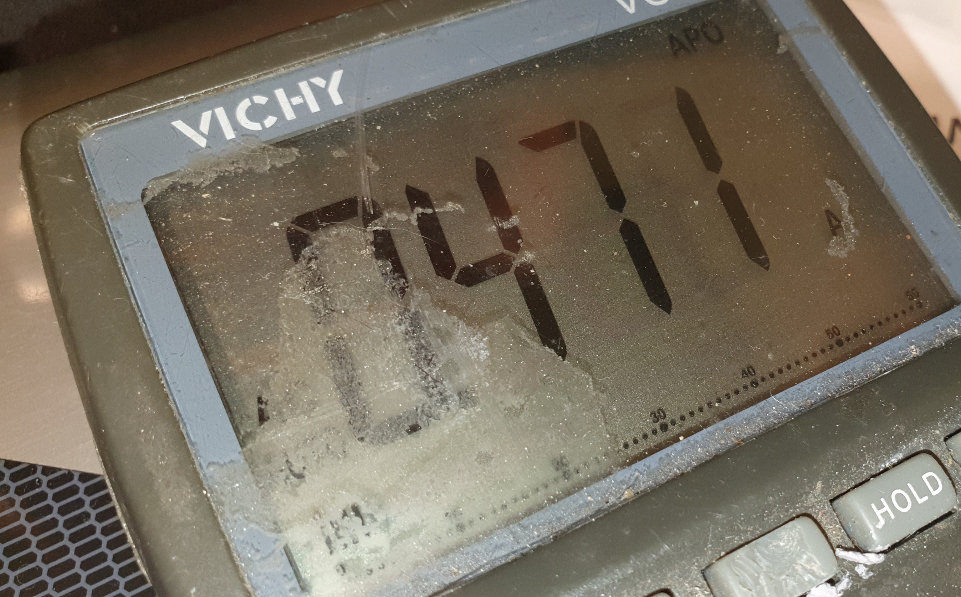

Így egy árammérőt rá akasztottam az enyémre, 8ohmos hangfalakkal ( a gyártó 6 ohmig engedi és ki is mondja, hogy ott már 60w)
A mérés csak tájékoztató jellegű az égvilágon semmit nem jelent és nemsok támpontot tud adni ! D osztály hatásfok 90% felett,
20 hz - en 0.47 amper átlag áramfelvétele van, 230v-on.
Mely akárhogy is számolom 120w, de a multin jól látható, hogy az áramfelvétel a frekvencia keresztezése (50hz en mérve 20hz en hajtva kihat a felvétel mérésére) miatt teljesen ingadozik ami azt jelenti, hogy nagyjából 150w ott fel vett a mérés alatt, folyamatosan, torzításmentesen.
Ennyit ér a rá írt 50w.
Mike oldfielddal, klasszikus ezzel azzal ahogy én hallgatom, jó ha 2x5w ot ráküld a hangfalakra. 🤣
Hát ez ilyen.
20hz-en 0.47a 150w volt az elérhető
50hz en már csak 0.2A 50w volt az elérhető mégis a hang 10x jobban hallható volt.
Nem szoktam mély tartományban hajtani, de kíváncsi voltam, hogy azonos gyártónál is évjárathoz viszonyítva hihetetlen külömbségek vannak a rá írt és a leadott ( hallható )teljesítmény között, a hangminőségröl nem is beszélve...
