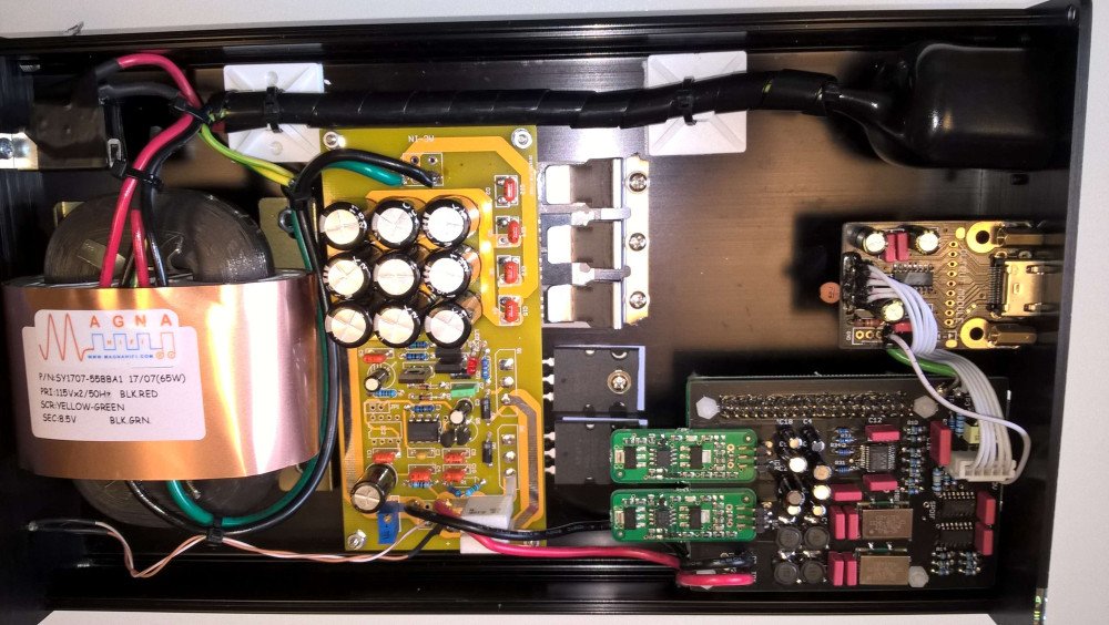

2024.10.01., kedd 13:10
keresek olyan szakit, aki a stream-emben lévő kapcsolóüzemű tápot ki tudná cserélni toroid tápegységre!
a stream-em ez lenne:
várom a segítségeket, ötleteket itt priviben, vagy telefonon is! 0630644600öt
Egy jó kis lineáris tápnak nézem magam is, ahogy istvan01. Az R-core trafó toroidra cserélése (sztem) visszalépés.
A 8.5V szekunder feszültség 5V DC tápra utal(hat). Semmiképp sem kapcsolóüzeműre.
Biztos vagy abban hogy ez kapcsi táp? Egy sztreamer/DAC kiszolgáláshoz a képen látható méretes R-magos trafó (ami önmagában is jobb szokott lenni az átlagos toroid trafónál) nem a 230V-os oldalról kapcsi táp. Szokott úgy is hogy a szekunder 15-20VAC oldalon indul a kapcsolós táp. De, a képen hatalmas félvezetők látszanak fenéklemezre fogva, amik a szokásos analóg áteresztős analóg tápokra jellemző.
