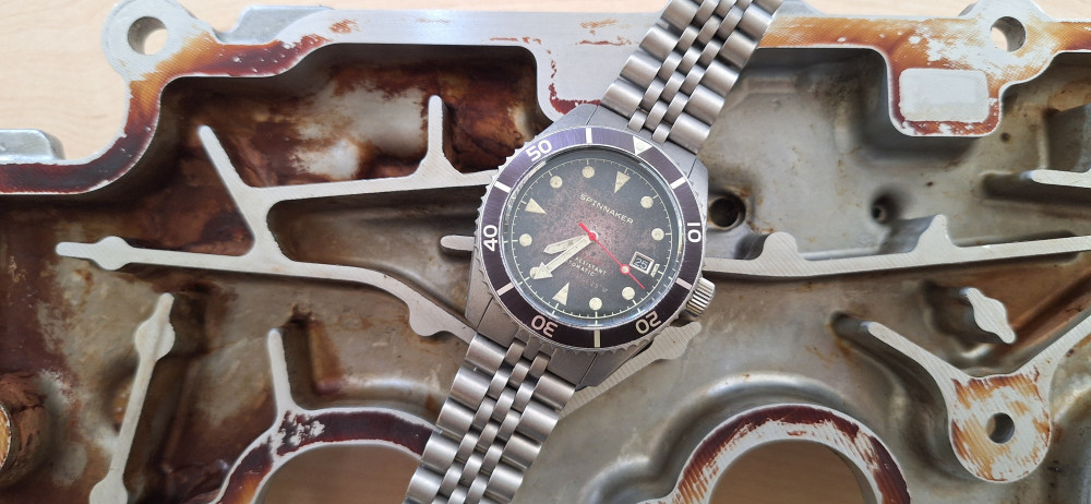

Napi használós, rackszekrényekben, esetleg motortérben turkálós:
Napi 2.4 másodpercet siet.
