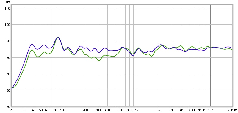

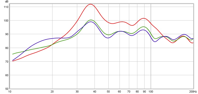

Nem akarlak megbántani, de az EQ lényege, hogy a "puklik és beesések" eltűnjenek.
Mondjuk így:
Nem igazán sikerült semmin sem javítani ahogy én látom.
Mondjuk így:

Sub helyzet is nagyon jó volt. Sok helyen pont az a 30-40Hz hiányzik, hogy ütős legyen, itt pont ott volt kiemelés, amit le sem szedtem :)

Külön a frontokat és a centert is megsimogattuk :)
L R C
L R C

Na, de nem is az akusztikát mentem vizsgálni, hanem simogatni a görbéket
Szerencsés ebben az esetben is, mert alapból nem rossz a hangnyomásgörbe, vagyis nem kellett óriási belenyúlásokat csinálni, de azért még is volt mit javítani.
Ez az All SPL
Natúr.
YPAO mért.
Szepi javítás.
Ez az All SPL
Natúr.
YPAO mért.
Szepi javítás.

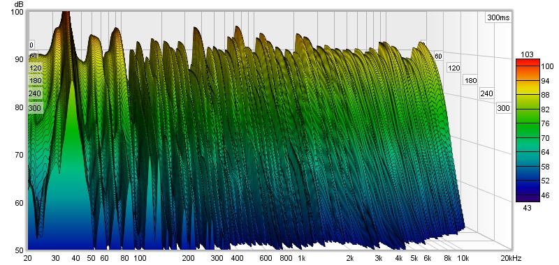

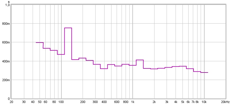

Egy "kezeletlen" szobában ilyen lecsengési idővel, csak szerencsés fickó lehet ez a Fodesz.

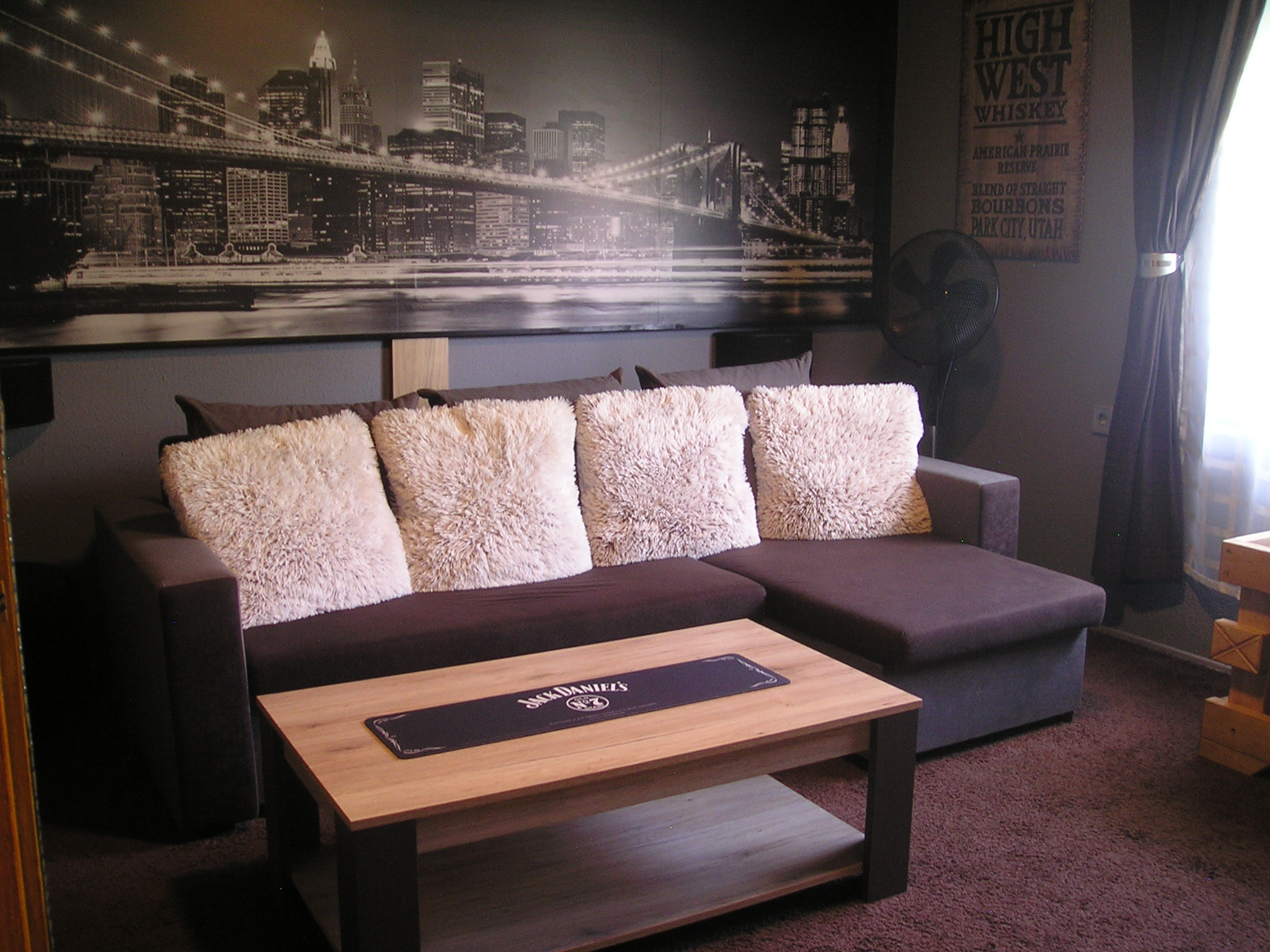

Továbbra is nagyon tetszik a szobád, jó az összhangfodesz írta: ↑2018.08.06., hétf. 20:14
Robi van néhány kép a moziról, ezek nem régiek. Nincs most változás csak kedvünkre használjuk, már amikor idő van és jó filmek... :) A tégla állvány nem lett bevakolva, csak "fecskézve" lesz (durva malteros), csak ellopták a fánglimat![]()
Annyi fog változni, hogy idén bekerül a szobában egy norvég elektromos fűtőpanel a falra, de mindössze 3,5cm mélységű 73cm széles és 40cm magas és szinte csak egy lapnak látszik majd. Bár az egész házban ez lesz idén már a fűtés.
Nincs változás? A sarokban a venti nem a 4D-s mozihoz lesz
Tudok ajánlani olyan kőművest, aki néhány csavaros kifli és a napi Borsodi védőitalok elfogyasztása után csak így tud vakol, olyan tervet szabad neki adni, amin nincsenek berajzolva a bútorok, mert simán kizsaluzza azokat is.

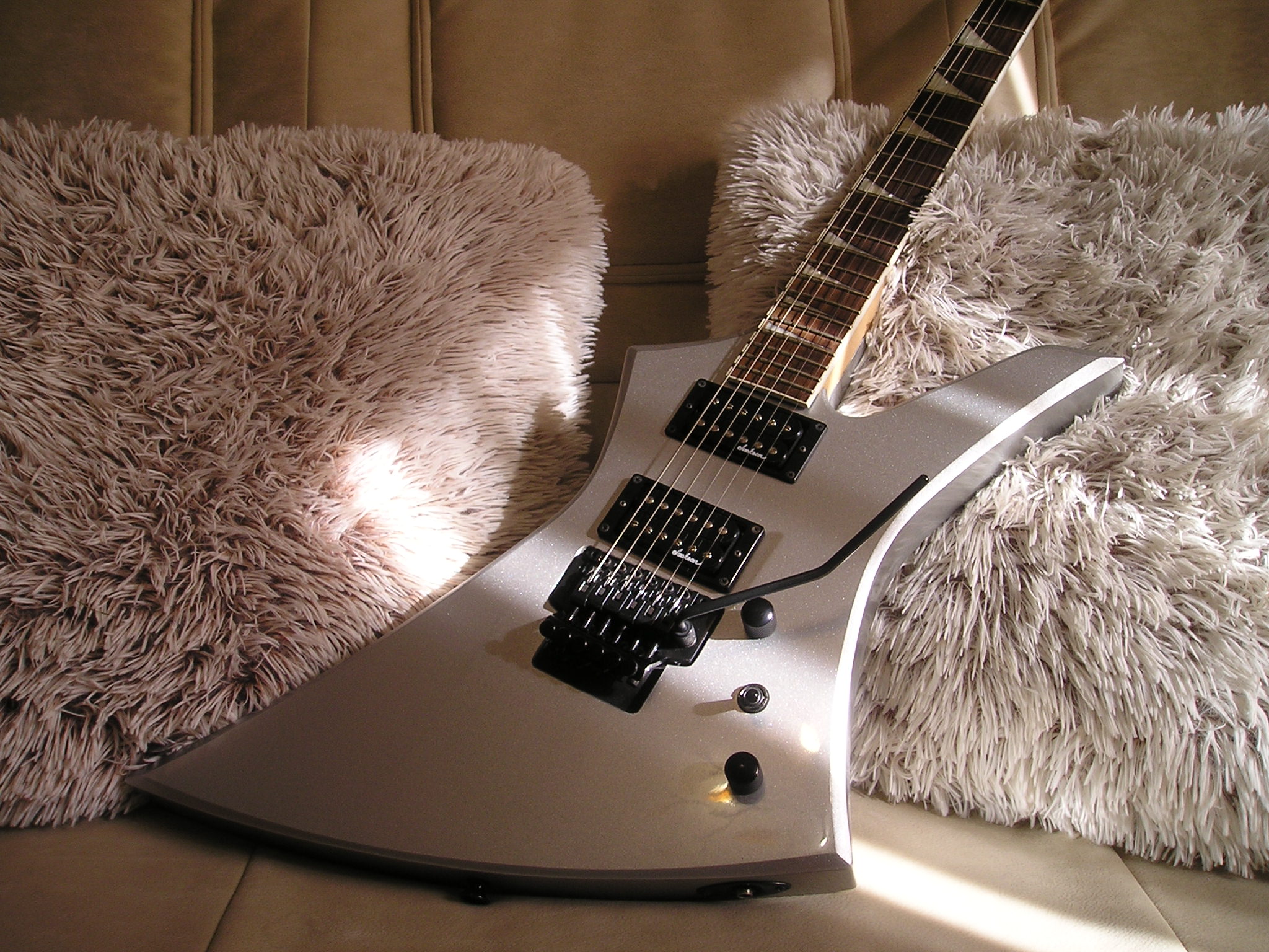

Köszönöm srácok!

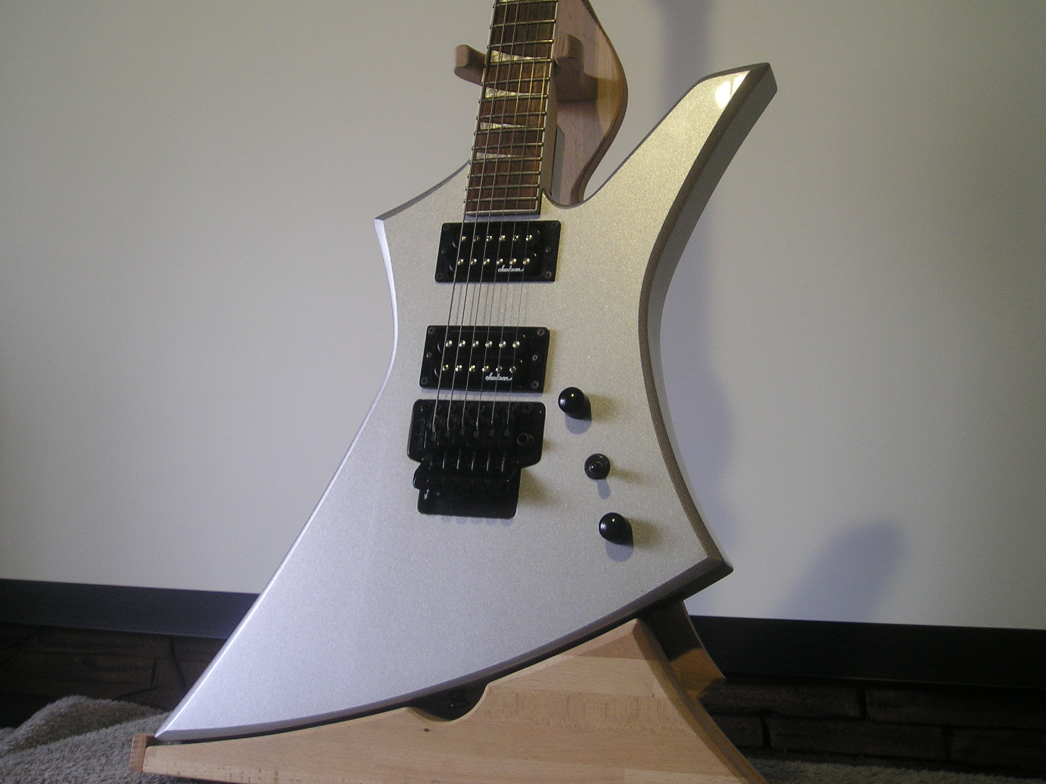

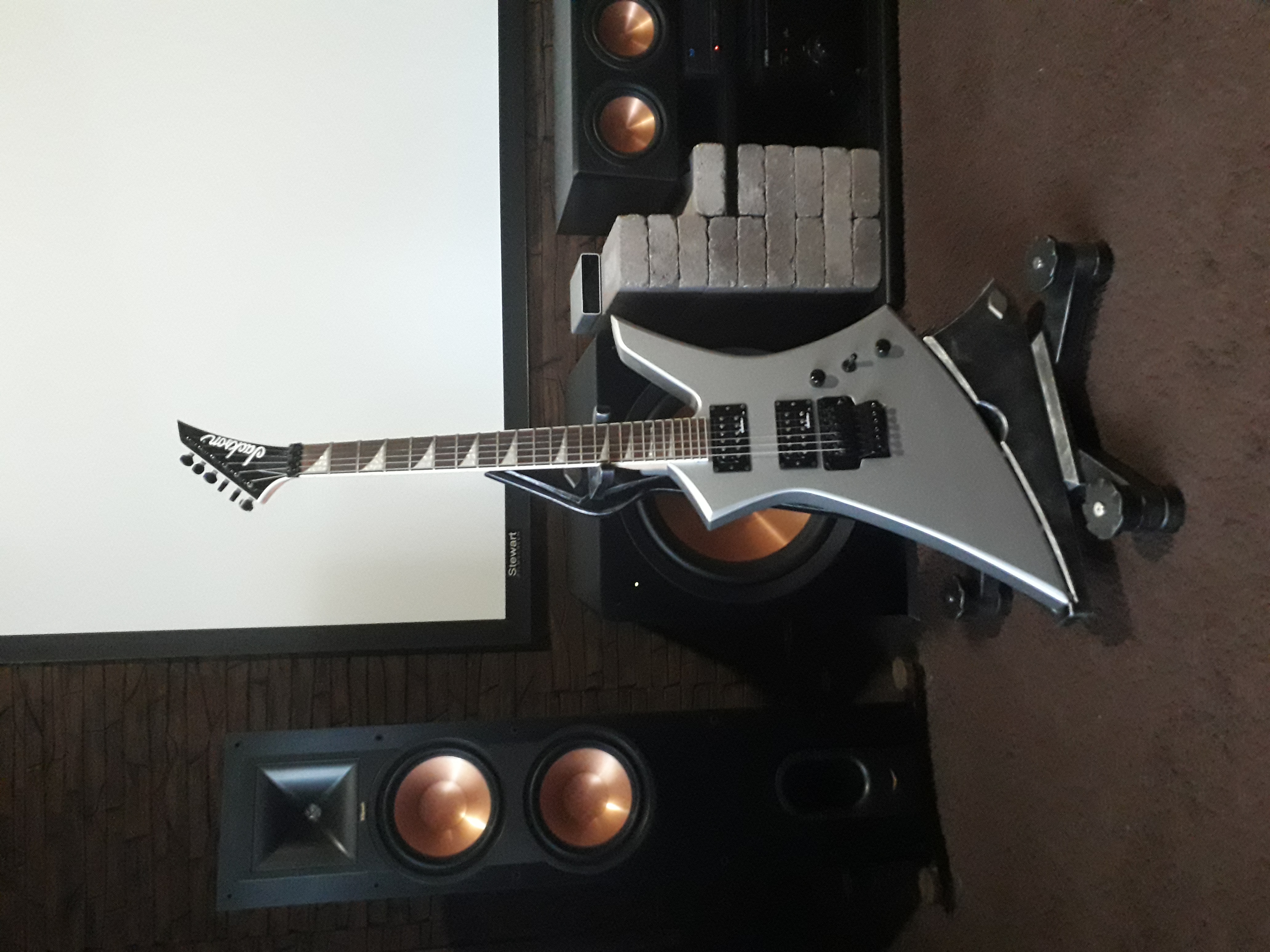

Tényleg nem hétköznapi, de ugye a test formája az alsó ív nem engedi a hagyományos megoldású állványozást a szobában.
Ez vitt rá, hogy csinálok magamnak, mivel először nézegettem, találtam két olyan állványt mely tiszta fából volt, igényes kivitelben, de a gitár nem alul támaszkodott fel, hanem a levegőben lógott nyak felső részénél fellógatva. Egyébként egy ilyen állvány 80000ft körül van. Szóval ha van gempa akkor nem számít, könnyű megrendelni ha tetszik is a "bolti". Így viszont sokkal olcsóbban kijött és olyan amilyet én akartam. :)
Ott tartottam hogy a bolti álló fa állványokon a gitár alsó íve nem érintkezik a talppal, hanemeláll tle kb 5-8cm magasságban. Ez a módszer is jó, csak akkor nagyon magas lesz az állvány. Ezért ahhoz statikailag nagyobb talapzat kellene. Így is nagy a talpa ,de még nem túlzottan és felborítani lehetetlen.

Komoly lett, nagyon egyedi állvány a már megszokott kiváló minőségben és kinézettel
Régen tettél már fel fotót a teljes szobáról, kíváncsi vagyok hogy néz ki most. Néhány üveg már biztosan kiürült a szekrényből és jöttek helyette újak
. Azt hittem, hogy a háttérben lévő hifi állványra már rég rákerült a kőporos vakolat

Képeket elnézve nem is csodálom. Nem egy hétköznapi forma. Szép lett!

És kész állapotban:
