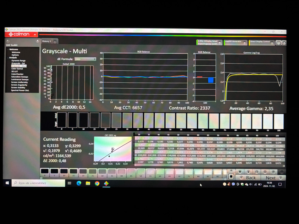

Üdv fannok, hobbitársak!
Az utóbbi hetekben egy 3 Chip dlp és egyben RGB lézer natív 4K(1,38" DMD) projektor tuningján dolgoztam. Christie Griffyn. Ilyen jószágról idehaza nem tudok és a világon is 3-4db van ami teljesíti az elért eredményemet. Egyedüli ellenfél a Barco Nethrus, bár már az sem az csak vetélytárs. Andy a MovieCore tulajdonosa kínál hasonló tuningot(10000:1 on/off) 10000Eurós feláron egy sima HB objektívvel szemben. Az ő megoldása garancia vesztés nélkül valósult meg mivel leszerződött partner a Christie céggel viszont defocusáltsági problémát okoz az objektívben így a készülék megkíván egy 30perces bemelegedési időszakot a maximális élesség elérése érdekében. Én ezt a problémát elszeretném kerülni és valjuk be.... idehaza ez az összeg minket alternatív DIY megoldásokra sarkall. :D
Előzetes mérés sorozatot a megrendelőm vászonfelületén(Sepiscreeen Gain 0.6(0.55) vászonszélesség 305cm az alap HB objektívvel mértem. A vetítési távolság mindvégig adott volt, minimum és maximum zoomállás mellet.
Fehérpont D65 színtérlefedettség BT2020

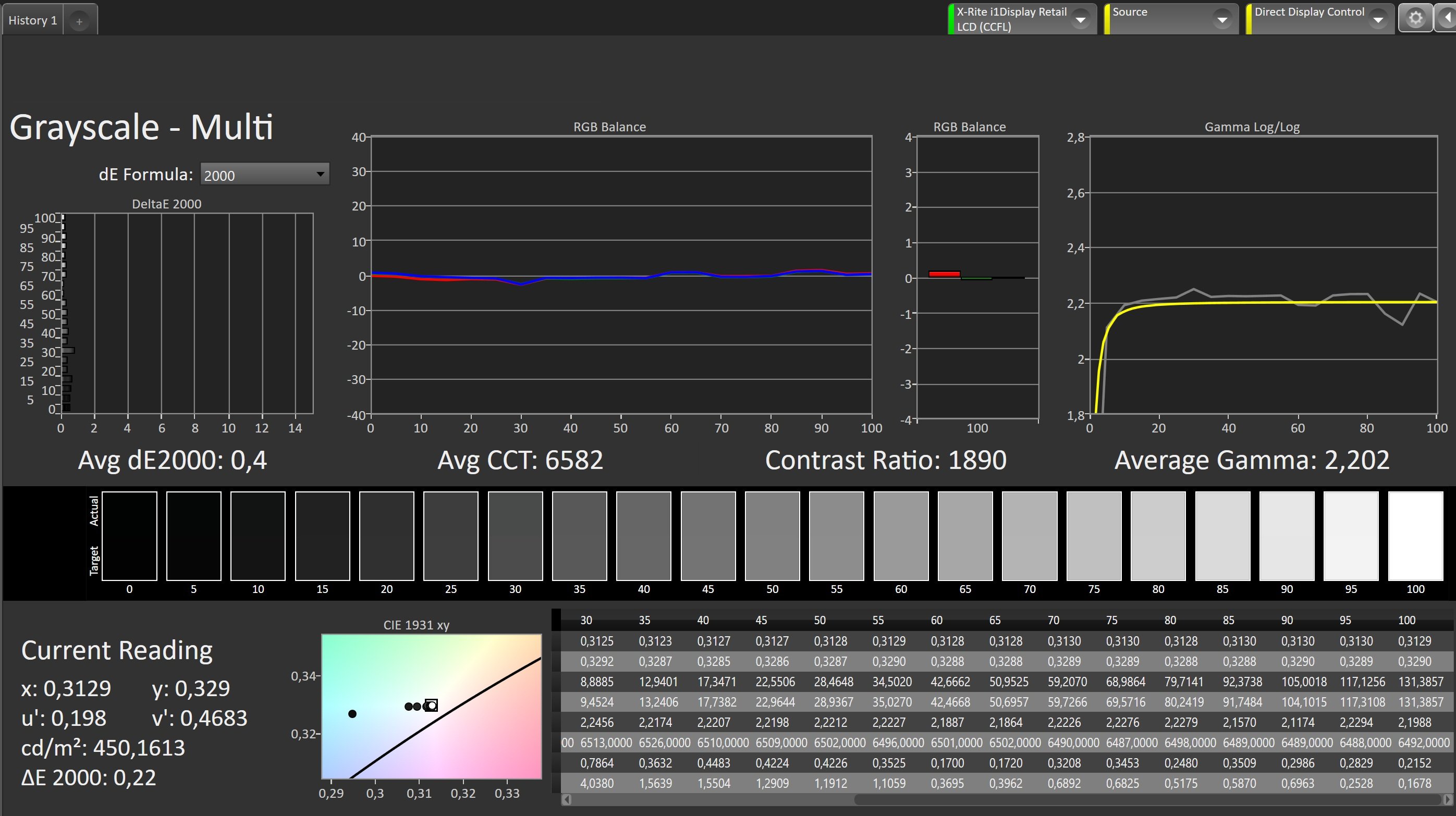

Neki is estem a tuningnak, számost méretezés, lézervágatás, visszamérés és ezek sokassága után elérkeztem az álltalam kitűzött célig. Számomra egy stabil hosszutávú üzemeltetés volt a fő cél, nem szerettem volna semmiféle hőtermelésből adódó defokuszálási problémát, sem a lézerblokkok felfűtését egy erős visszaütő reflexióból adódóan. Igy én egy szerényebb 7-8000:1 on/off értéket tűztem ki magam elé. 4 hetem ment rá munka mellett viszont nagy örömmel és elégedettséggel töltöttek el a visszamért értékeim.
Minimum és maximum zoom
Majd egy felületesen kalibrált 60fl (204nit) az ügyfél kérésére a vászonfelületén.
Úgy érzem ma hátradőlhetek egy pohár borral a kezemben. Sikeresen zártam a projectet, a heteket, a napot. A kezdeti 1890:1 on/off kontraszt értéket 8200:1 értékig tornásztam fel -45% fénysűrűség vesztéssel (objektí tuning + optimalizált fényút) bár még így is maradt 17600lumen. Úgy gondolom ez még 5m szélességű veszteséges felület esetén is hozza a 200nit értéket ami nélkülözhetettlen a HDR fények érdekében :D

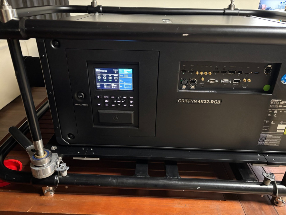

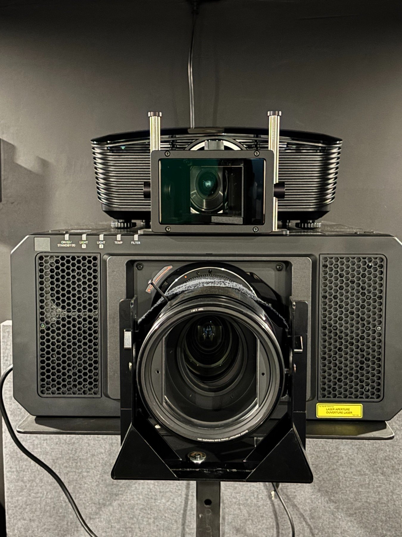

Történt pár esemény az elmúlt pár hónapban.
Ausztriai megkeresésre rábólintva egy Christie HD10K-M 3chip DLP tuningolása megvalósult ami a következő posztban olvasható.
https://www.heimkinoverein.de/forum/thr ... post465152
Majd megérkezett nyugatdunántúlra közbenjárásommal a világ egyik legjobb, Magyarország legjobb házimozis projektora Christie Griffyn 4K32RGB személyében. 1,38" 3chip Dlp RGB lézer natív 4K projektor.

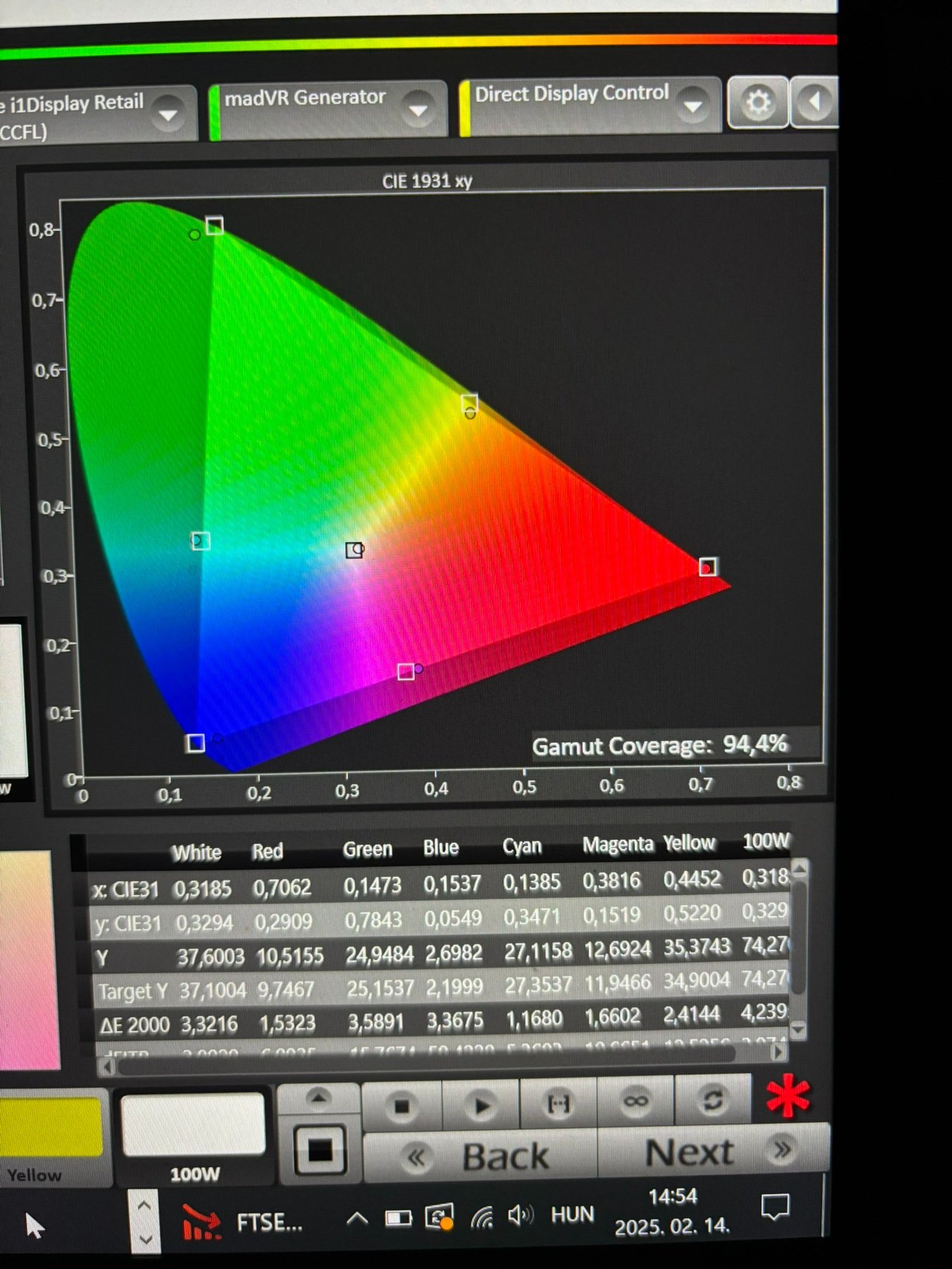

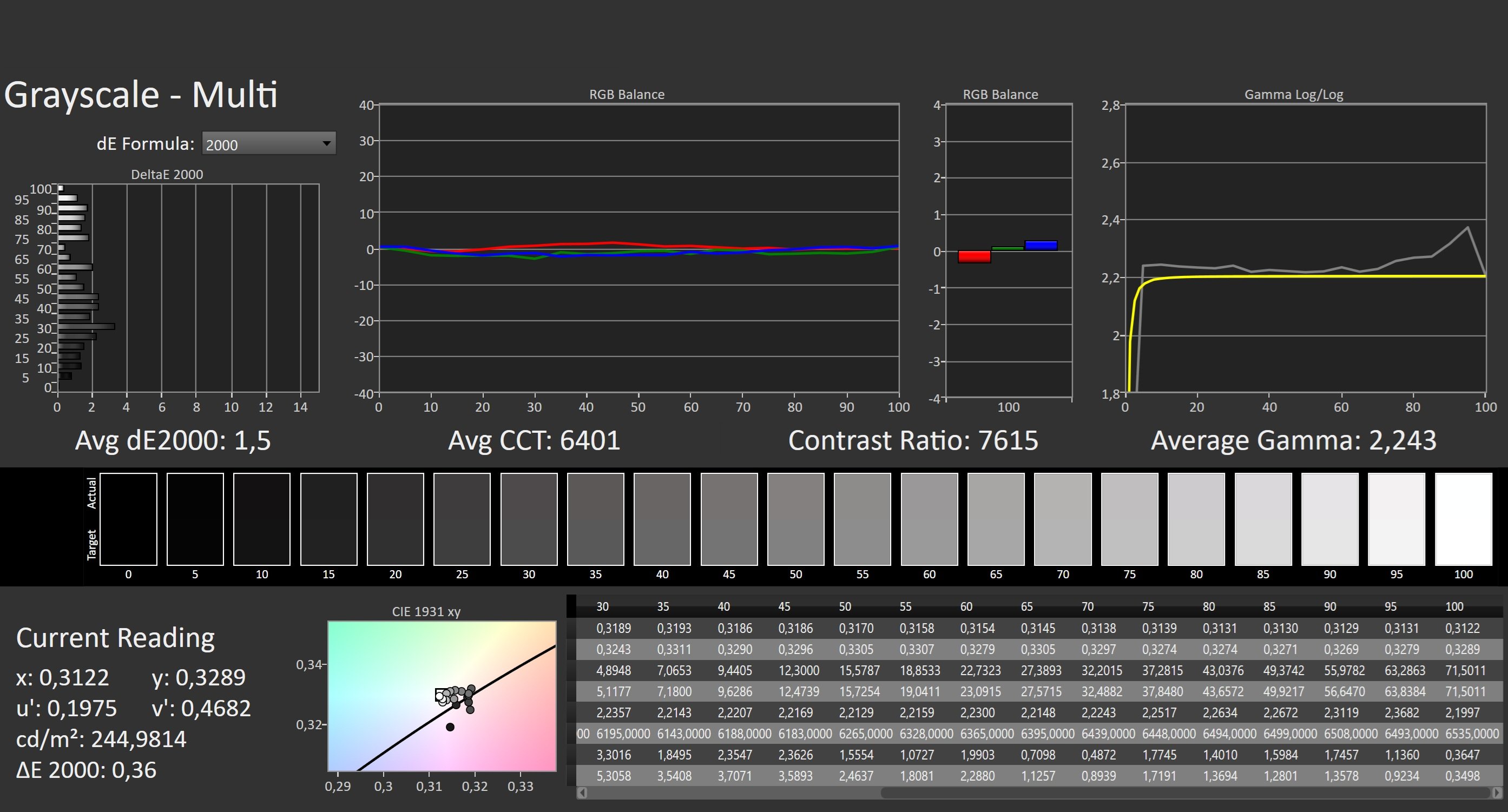

Felületes kalibráció és színtérbeállítás után a tesztüzem megtörtén, egyenlőre ideiglenes helyén. Gyári specifikációit megzabolázva kontraszt tuningra vár általam, hogy elnyrje a világ legjobb Házimozis projektora címet. Egyedüli ellenfele a Barco Nerthus ami a tuning után maximum sporttársa lehet.
- BT2020
Mérhető tudása a tuning után

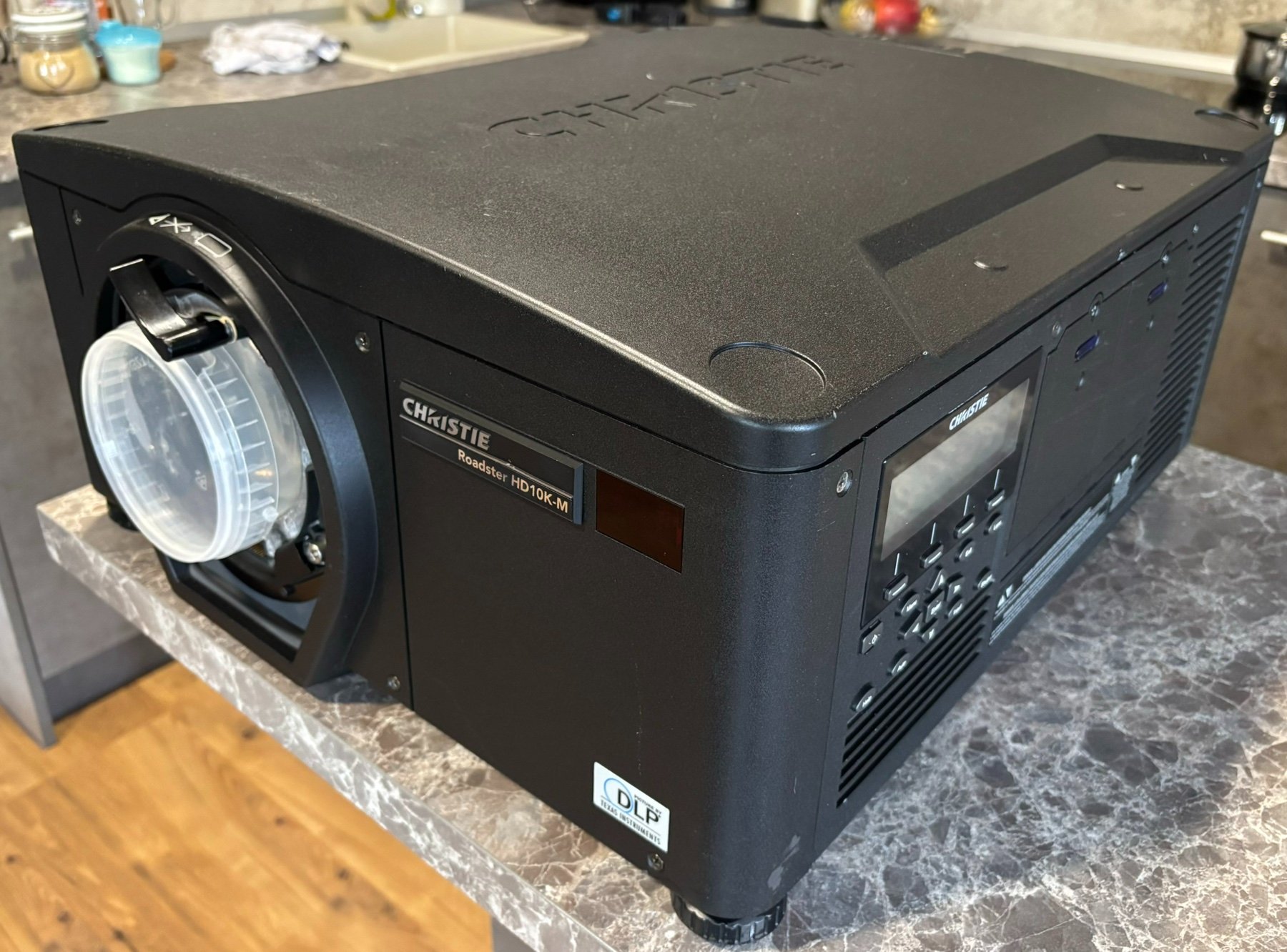

Napokban ismét egy Christie HD10K-M 3chip DLP géppel foglalkoztam. Teljes belső fényút tisztítás, ANSI kontraszt tuning illetve egy hardveres konvergencia beállítás. Mondhatni jobb mint a gyári installáció. :D
Kontraszt tuning után 5000:1 ON/Off + amit teljesíteni fog akár 350cm széles hangáteresztő vászon felületen 100+ nit fénysűrűséggel.

Pár újabb fejlemény a Panasonic RQ13k 5K lézeres 3chipes DLP gép tuningolásával kapcsolatban. Németek sikerére felbuzdulva vásároltam egy Hoya red enhancer filter a géphez. így sikerült DCI-P3 91% színtérlefedettségre bírnom tökéletesen megtartva az eddigi képi adottságait. Készítettem 50% lézerteljesítmény mellett egy félórás 3Dlut kalibrációt.
Van még ötletem az on/off kontraszt 3000:1 közelébe emelésére, ami 46000:1 Dynmikus értékkel párosulna ami a közeljövőben meg is valósítok.
