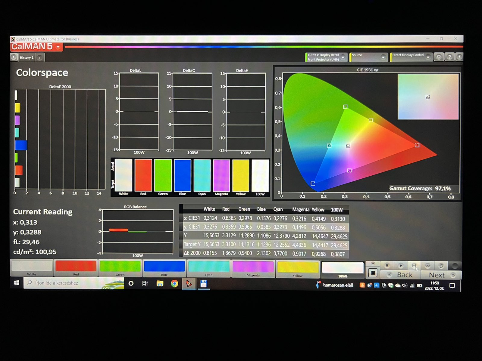

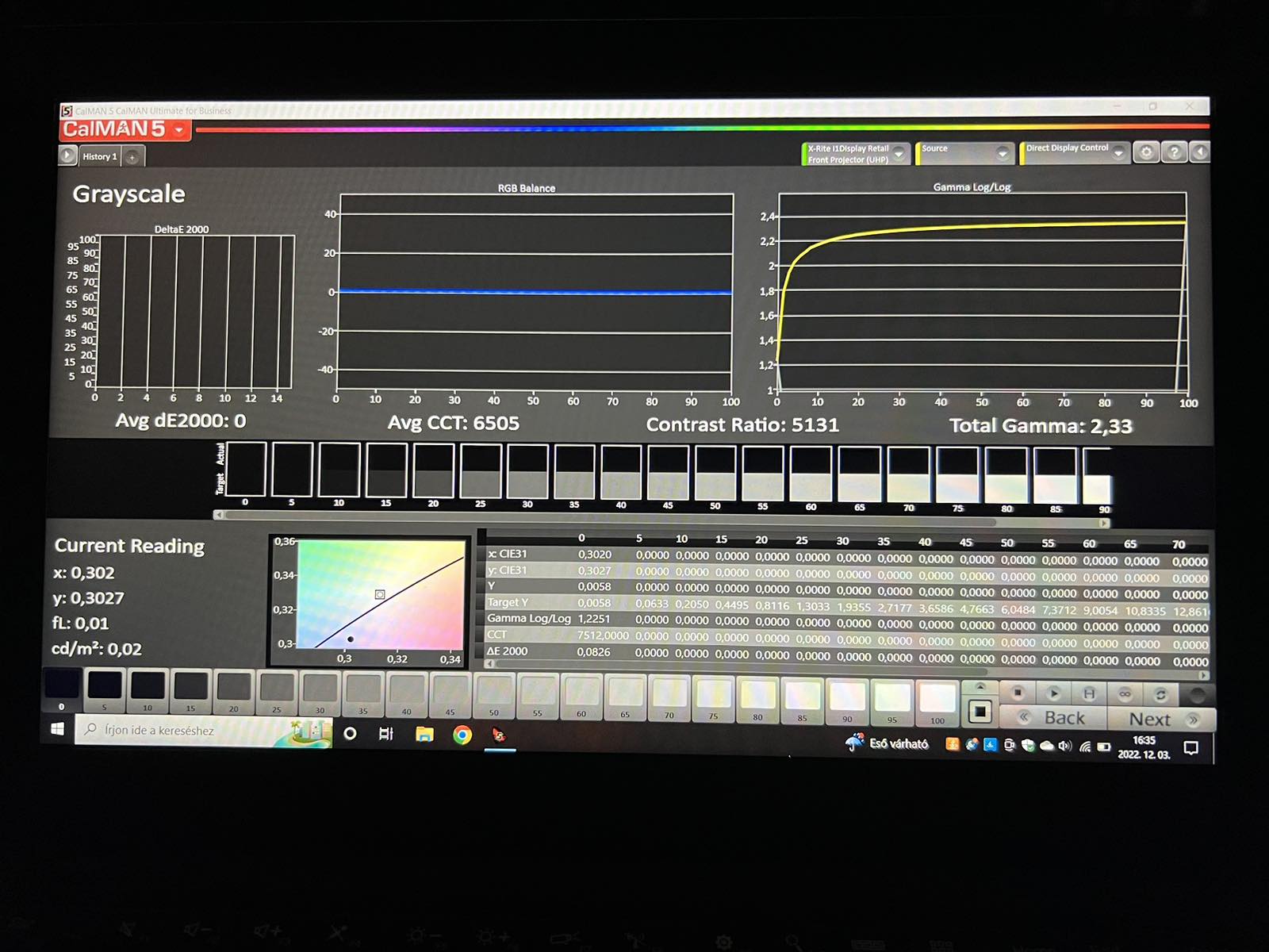

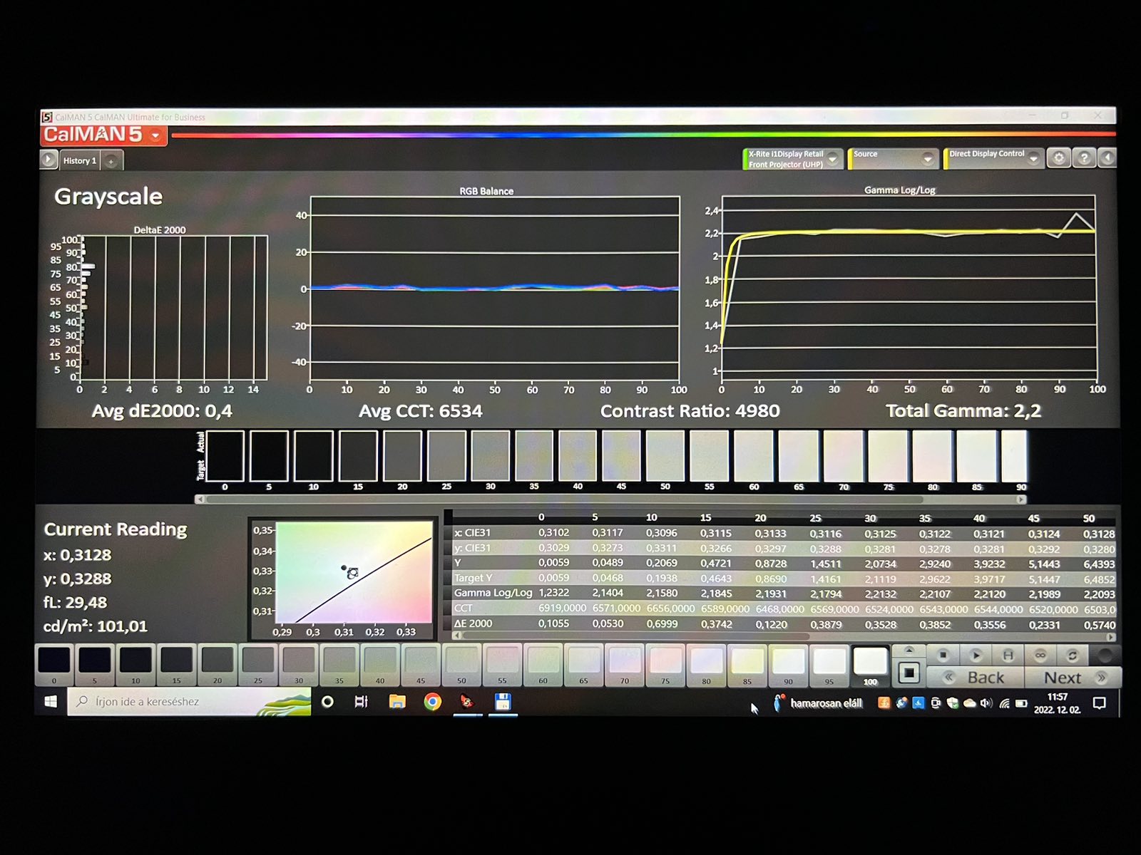

Bele is csaptunk. Első körben a jól ismert video demo jeleneteimmel kezdtünk, amit egy usb-n vittem magammal. A vászonról 90 nit fényerő köszönt vissza, ami ugyanannyi, mint amit itthon nézek jelenleg.
A Frame Interpolációt kikapcsoltattam, mert engem inkább zavart a folyékony kép, mint megnyugtatta volna a szemem. Jó pár jelenet után kezdett kialakulni egy vélemény bennem. Tetszett a vetített kép, de mégsem fogott el a vao érzés és nem éreztem, hogy azonnal ilyen vetítő kell nekem. De menjünk szép sorjában…
Élesség – ez jó egál. Igaz, hogy itthon csak 1080p-t nézek, de a Christie natív élessége ami az objektívből jön, nagyon jó. Ezt a JVC „digitális” élessége és a Stewart fólia simasága nagyon jól tudta kompenzálni. A digitális élesítés miatt nekem egy kicsit természetellenesnek tűnt a kép. A Christie természetesebb képet vetít számomra. Azt is hozzá kell tennem, hogy azért itt jóval nagyobb a vászon szélessége, ezért a JVC előtt nagyobb feladat állt.
Színtér – érzésre a Christie színtere nagyobb, igaz a JVC DCI filter nélkül futott, mert elég sok fényerőt nyelne el.
Pixelkontraszt – A DLP technológia miatt a pixelek jobban elkülönülnek egymástól. A világos tárgyak, lámpák, ledek, üvegek, a tükröződések a szemekben sokkal jobban ragyognak. A JVC-nél olyan érzésem volt, mintha az auto irisz becsukva maradt volna…
Homogenitás – a 100% fekete az azért nem volt teljesen fekete, a készülék küzdött a „bevilágított sarkokkal” amiről lehet külföldi fórumokon olvasni. Én most láttam ezt a jelenséget először. Az is igaz, hogy nem volt telepítve a legújabb firmware, ami a laser dimminggel orvosolja ezt a problémát.
Ennyit a negatívumokról, jöjjenek a pozitívumok.
Felbontás – a 4K felbontás és a sok pixel érezteti jótékony hatását a vásznon. Sem pixelt, sem csirkehálót nem láttam. 3.7 méter volt a nézési távolság, de sokkal közelebbről sem sikerült kiszúrnom.
Kontraszt – a nagyon sötét jelenetek nagyon jól állnak a gépnek. Sokkal több részlet jött elő ezeknél a filmeknél, mint a DLP-n. A kép mélysége és a 3D hatás is sokkal jobb volt. A DLP mondjuk ki, a sötét jeleneteknél sokkal laposabb képet mutat.
Érdekes módon, amint több világos dolog szerepel a képernyőn, a natív kontraszt előnye elég hamar eltűnik, pedig elvileg 1% ADL-nél még 6000:1 kontraszt, 5% ADL-nél 4000:1 kontraszt szerepel a JVC neve mellett. Én bevallom ezt a különbséget nem láttam.
Ha őszinte akarok lenni, szerettem volna, ha sokkal nagyobb különbséget látok. Cserélni szerettem volna a Christie-t a felbontás miatt, de egyelőre ez a gép nem az, amit rohannék megvásárolni… a másik jelölt megtekintése ennyire részleteiben még várat magára. Az első benyomások jók voltak, de ott inkább a hangra figyeltem jobban, mint a képre.
Hogy a hangról is essen néhány szó. Fergeteges volt. Annak ellenére, hogy alacsony a belmagasság és csak 2 atmos sugárzó van felszerelve, nagyon jó 3D-s teret hallottam. Valószínű a Trinnov nagyon jó munkát végez. A 3 utas Klipsch hangsugárzók szintén nagyon jók. Nagyon hasonló arra a megszólalásra, amit itthon is hallgatok. Van elég dinamika, tiszta középtartomány és nagyon jó dialógusok. Az SBA tökéletesen megtámogatja a többi csatornát. Nagyon gyors, nagyon precíz és brutális ütős. Semmi terjengés, csak akkor szól, amikor kell. Most már több helyen hallottam DBA-t, SBA-t és mindenhol nagyon tetszett. Ha újra építkeznék, akkor nálam is egy DBA kialakítása lenne az elsődleges feladatom.
Mindent összevetve csuda jó mozit láttam hallottam. Hamar elrepült 3-4 óra. Hazafele még emésztettem a látottakat, hallottakat. Sokat gondolkoztam a JVC-n, de végül ezt az utat elvetettem. A Christie magasra helyezte a lécet. Valószínű egy alacsonyabb gépről sokkal egyszerűbb lenne a váltás.
