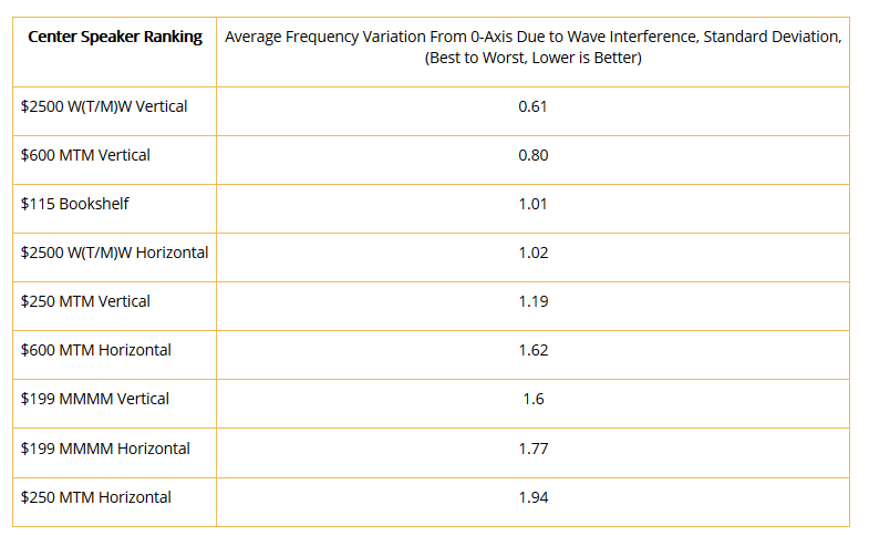

Én itt most elvesztettem a fonalat. Nem arról volt szó, hogy az ő mozija maga a referencia?
A többség, köztük én is és Onkyo607 is egyszerűen csak jó, számára megfelelő mozit szeretne összehozni ki-ki a maga módján, a fent leírtak miatt sokunknál nem a lehetetlen elérése a cél. Ilyen alapon a több magas hangszórót használó hangfalak egyike sem jó pl. M&K, Artcoustic stb., mert ott kb. ugyanez jelentkezhet függőlegesen. Vagy pl. egy átlag méretű 15-30 m2-es mozi helyiségbe bepakolt 13+ db hangfal nem okoz a hallgatói pontban kioltást, kiemelést egy-egy több hangfalan egyszerre megszólaló effektnél? Ne már, hogy mindent ennyire elméleti síkon közelítünk meg. Pro sub, hangfal sem való lakószobába ezt is tudjuk már, ennek ellenére sokan örömmel használjuk.
Ez már volt korábban, itt egy cikk az álló vs fekvő center elhelyezésről:
https://www.audioholics.com/loudspeaker ... er-designs Egy töredék árba kerülő monitor bizonyos szempontok szerint lealázza a méregdrága centert, itt akkor kinek lesz igaza, aki beteszi az olcsó monitort centernek, vagy aki a drága centerét elfektetve használja?
Ezek az Adam hangfalak kifutott modellek, ritka, mint a fehér holló. A centerhangot kellet a frontokhoz igazítani, ezt a megoldást választotta, kész. El kell menni meghallgatni, hogy ha 1 db center szól, illetve ha a 3 db és el kell dönteni, hogy melyik hang a jobb. Ez szintén a melyik ujjamba harapjak tipikus esete lesz, veszted a frontokhoz képesti „erőt”, vagy baszkódsz a lobbing, meg egyéb elméleti marhaságokkal, amit talán ki sem hallasz. Akár említhetném a most divatba jött vászon alatt és fölött elhelyezett két centeres „őrületet”, ott szintén biztosan vannak hátrányok, de több az előnye.

El lehet vinni ilyen irányba is a beszélgetést, de teljesen felesleges. A tökéletes mozit lehet hajkurászni, de sajnos ilyen nincs, mert végtelen pénzért sem létezik minden szempontból hibátlan hangfal, projektor, vászon stb., ami tökéletesen adná vissza a valóságot. Ha tudsz ilyet jelezd, elmennék megnézni.-KP- írta: ↑2020.04.22., szer. 15:58Nem azt írta, hogy van eq, csak a végfok dspjével teszi ezt a dirac helyett? Csak a tisztán látás végett ...
Egyébként ha megnézel pl. egy audioholicsot tesztet, ami elég részletes szokott lenni, ott még a centereknél is a vertical lobingot szokták mérni. Ugyanis ha nem egyforma távolságra vagy az egyes hangszóróktól akkor mindenféle kioltások lépnek fel. El nem tudom képzelni, hogy ne okozna különböző interferenciákat a három darab egymás melletti center, ha még két egymás mellett vízszintesen elhelyezett középsugárzónál is mérhető a jelenség. Seregnyi cikk született a témában...

De itt a 3 doboz egymás mellett nem rontja a vertical lobingot, csak a horizontális lesugárzás lesz szűkebb, ami viszont előny is lehet. Egyébként érdekes a leírt jelenség, mert azért elég magason vannak a centerek is és mégis lentről jön a hang, lehet a szubok is beleszólnak azért ebbe. Hol van a vágás a szubnál? Azért egy frekimenetet megnéznék a szobáról, meg a centerekről is külön.
