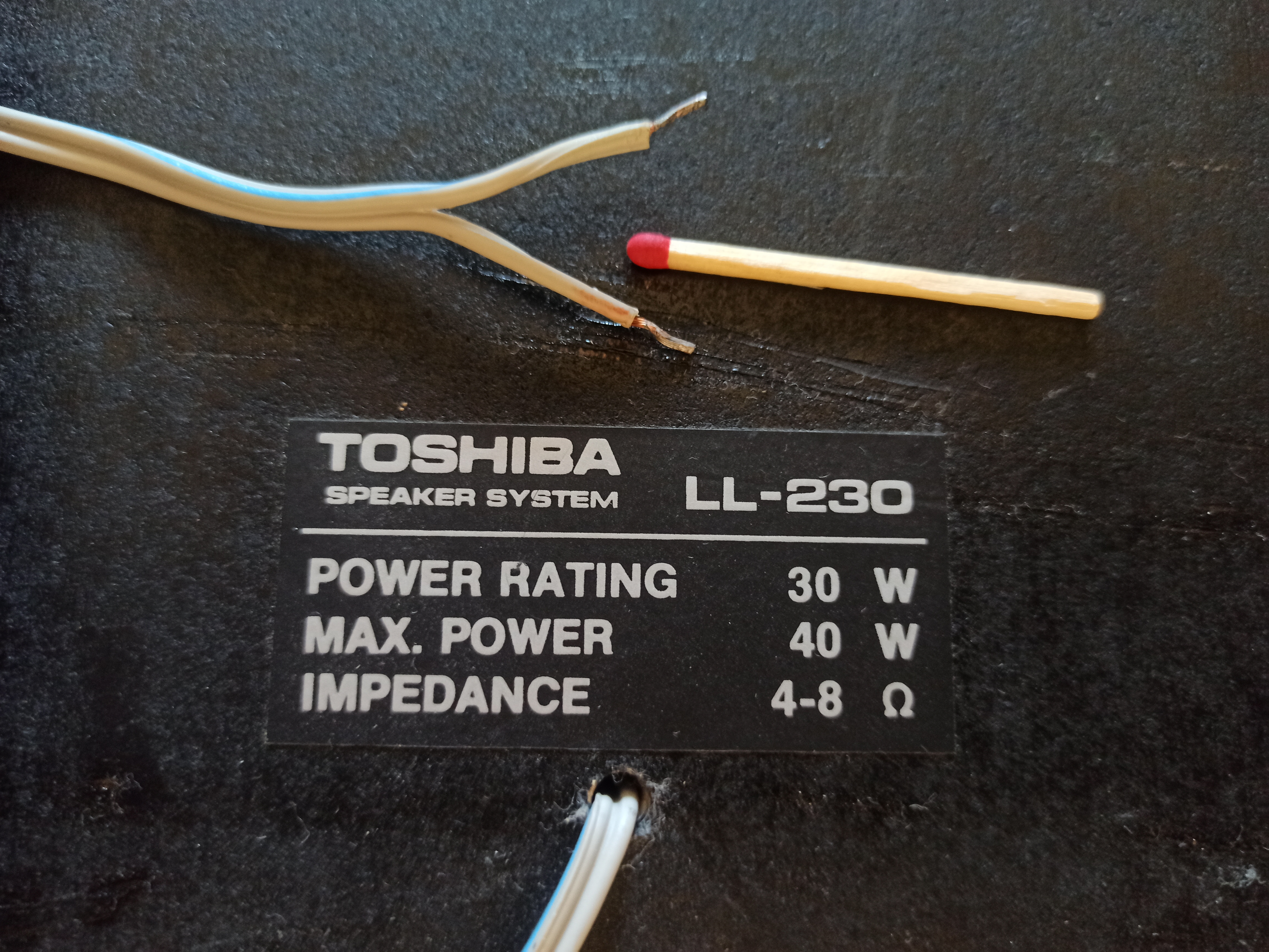

Lehet mosolyogni fogtok... de úgy döntöttem bevállalom a kérdést. 😂
Baj nem lesz belőle, de nagyon gagyinak tűnik ez a hangsugárzó. Szóval óvatosan a hangerővel, és adj neki vágást is, minimum 80hz-en, de az se baj, ha feljebb. Sőt. Én mindenesetre biztos nem tökölnék ezzel, sajna simán előfordulhat hogy a hangsugárzó gyenge produkciója miatt azt fogod hinni, hogy rossz a 7.1-es felállás, holott egy normális hangsugárzóval más lenne,vagy lehetne a végeredmény. Szóval óvatosan, nehogy téves következtetést vonj le. A másik, hogy a 7.1-es felállásnál a két oldalsónak máshol van a helye,mint az 5.1-es felállásnál. Szóval vagy tesztelj normálisan, vagy sehogy. Persze szigorúan szvsz :)
Van egy pár nagyon komoly hangsugárzóm. Egy kb 35 éves Toshiba music centeré volt. Mellékelten küldöm a fotókat róla. Külső címkén 30w van írva, belül 10 wattot látok. Hogy ezekből a számokból mennyi az igaz, nem tudom. Hátsó reflex nyílás, kábel csatlakozó negatív, még csak nem is csíptetős. A dobozból - szó szerint - kilógó "kábelt" is odatettem, hogy lehessen látni.
És most jön a vicc. Az épp most létrehozott 5.1 - et szeretném IDEIGLENESEN 7.1re kiegészíteni ezekkel a dobozokkal, addig míg nem találok a csapatba megfelelő Surround ot. Vennék hozzá KáCsa KCE-LSW15 - kábelt.
Ami van :
