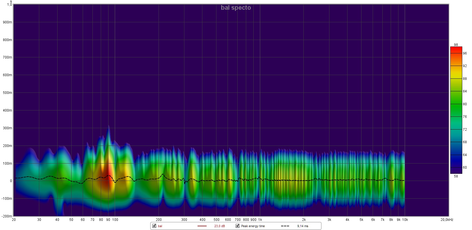

denesdr írta:
2020.12.05., szomb. 12:33

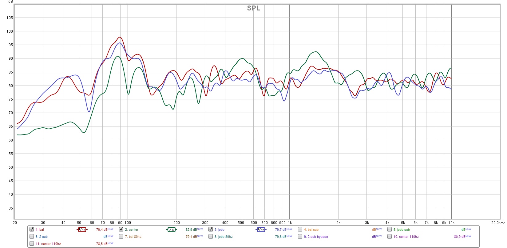

Egyébként szerintem ez nem olyan rossz átvitel ha szubot úgyis is használsz. A 90Hz körüli csúcsot le lehet húzni EQ-val, alatta meg úgyis a szub szól, azt jól elhelyezve talán meg is lehet szüntetni az 50-60Hz közti beszakadást.
A mostani elhelyezéssel sajnos meg van a suboknál is a beszakadás. Az egyiknél nagyobb a másiknál kisebb. Teszek fel újra mérést róluk.

viragok írta:
2020.12.04., pén. 20:29

denesdr írta:
2020.12.05., szomb. 08:35
A hallgatói pozíció vagy a mérési pozíció? A szoba közepén hallgatnád a rendszert (410/2=205)? Én nem hallottam még ilyenről, hogy a szoba közepén kellene mérni (hacsak nem tényleg ott van a hallgatói pozíció), van ennek valami exact szerepe?
Ott van a középső hallgatói pozíció, de az nem a szoba közepe mert keresztbe vetítek.

Hozzászólás Szerző: denesdr »
bal front csatorna vágás és eq nélkül
hallgatói pozició középen 205 cm a front faltól

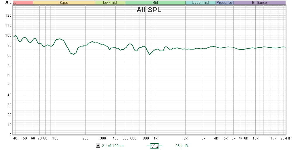

Kiegészítettem a rew beállításait a tanácsoltak szerint. Remélem így már értelmezhetőbb.
Tanács neked és azoknak, akik REW mérési görbéket tesznek közzé:
Ha azt szeretnétek, hogy érdemi reakció és tanulság legyen a történetből, akkor a hangnyomás görbe függőleges tengelyén (SPL) 50 - 100 dB, a torzítás görbe függőleges tengelyén (%) 0,1 - 100 %, az utózengési görbénél pedig 0 - 1,00 sec közötti érték legyen beállítva a Limits ablakban. A frekvencia átfogás attól függ, mit akarunk vizsgálni. Teljes átvitelnél, szélessávú hangsugárzásnál 20 - 20.000 Hz, szubsugárzónál 20 - 200 Hz legyen beállítva! Az ennél nagyobb átfogású megjelenítés maximum dicsekedni jó a laikusok előtt, de érdemben hozzászólni nem lehet, mert nem látszik a lényeg. Mintha szabadszemmel próbálnánk a Holdat felfedezni.
Az alábbi két ábra ugyanarról a mérésről készült, mégis teljesen más hangulatot keltenek:

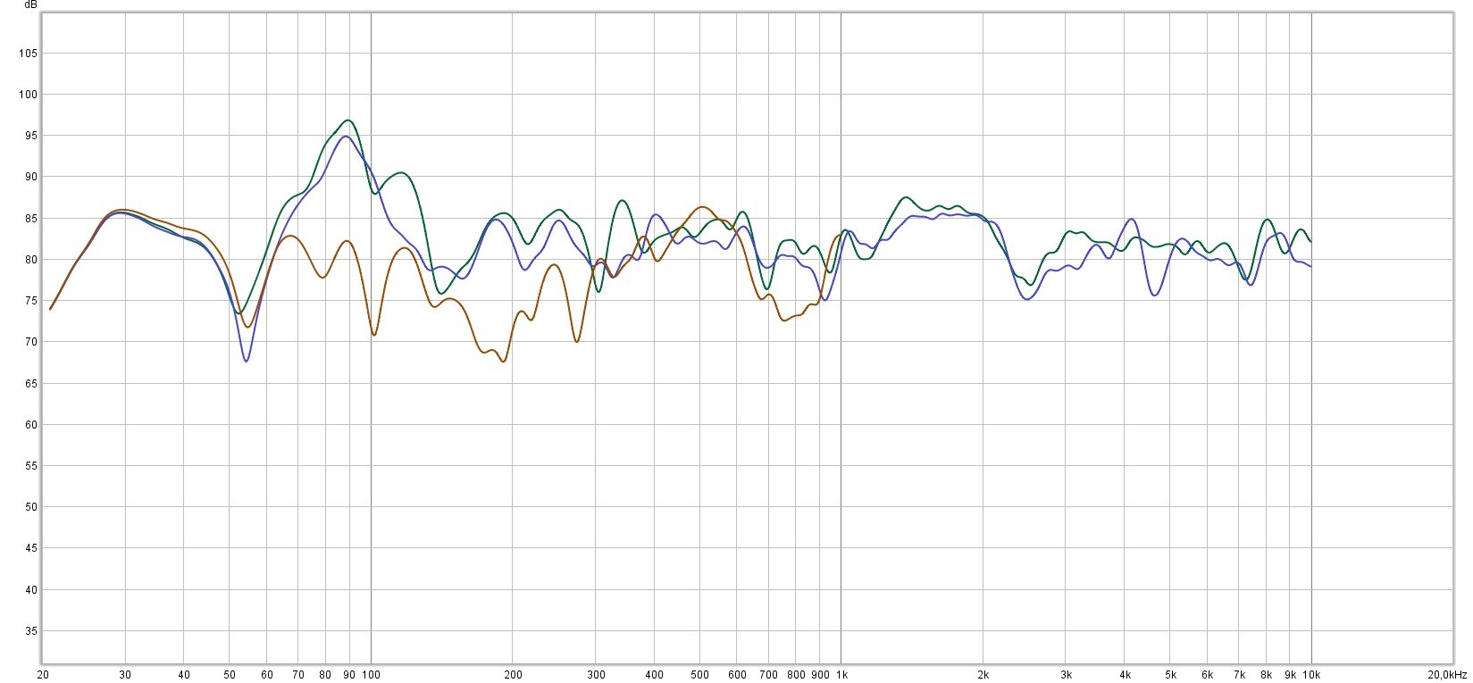

bal t.jpg (238.21 KiB) Megtekintve 1848 alkalommal
bal rt.jpg (204.02 KiB) Megtekintve 1848 alkalommal
bal specto.jpg (245.75 KiB) Megtekintve 1848 alkalommal

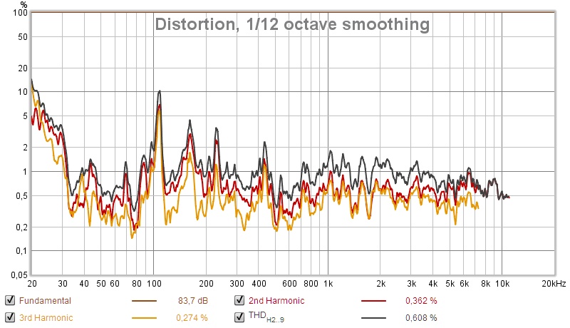

Hogy lehet használni a torzítás diagramot a javításra?
Ugyanúgy érdemes figyelembe venni a torzítási adatokat is, mint a többi paramétert (hangnyomás, utózengés, késleltetés, fázishelyzet, lecsengés). Ha egy gyanúsan magas torzítási pontot látunk a görbén, érdemes kinyomozni, mi okozza. Lehet mechanikai rezonancia, elektromos probléma, vagy akusztikai kioltás. Ilyenkor célszerű több mérést végezni a szoba több pontján, aztán megfigyelni, a különböző lokációkon mennyire változik a probléma. Ha nem változik, akkor vélhetően a hangsugárzó torka véres. Ha nagy mértékben változik, akkor valószínűleg akusztikai gond rongálja az életünket. Az sem mindegy, a magas torzítás milyen széles tartományban jelentkezik. Ha csak egy szűk tüske mutatkozik, az szinte biztosan rezonancia. Ha széles sávban van csúnyaság, akkor talán a hangszóró érett meg a cserére, javításra. Stb., stb...
Itt egy tipikus akusztikai probléma által okozott magas torzítás, amit a hangdobozhoz közeli, csupasz falak okoznak:
Ugyanez a gond a hangnyomás görbén is látszik, de a gyanútlan szemlélő számára könnyen észrevétlen maradhat:

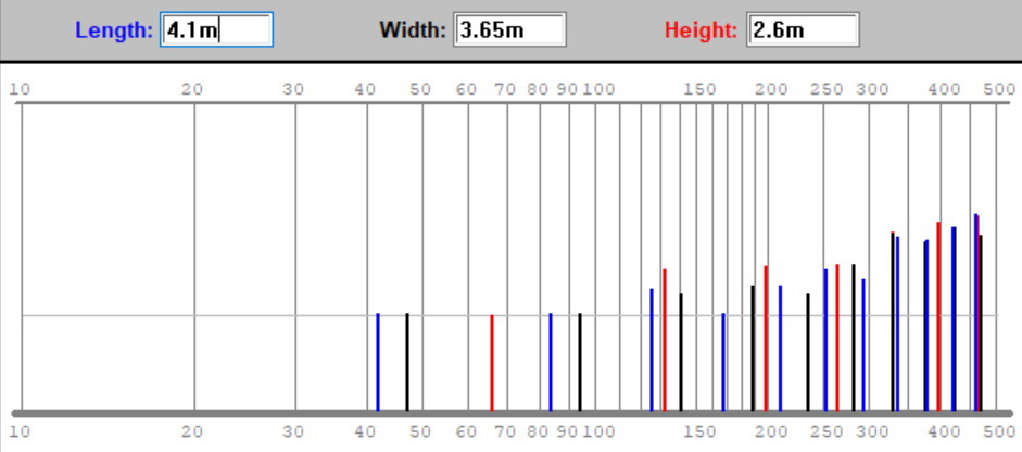

A méretekből 43,47 és 67hz-en van probléma. 🤔
A problémás axiális frekvenciák így alakulnak:
Az említett 50 Hz-es gond talán valójában inkább 47 Hz-en van. Vagy pedig kialakul nálad 50 Hz-en egy tangenciális (átlós) módus, ami a szoba formájából következhet. Ismeretlenül csak találgatni lehet.

Mik a szoba méretei, milyen a formája?
Lejjebb írta.
“ Ha az elején kezdem akkor 4.1*3.65 a szoba 2.6 a belmagassága. A 4 méteres falra vetítek. Adott a 2 sub a vászon alatt az 1/4 pontokon. Ez elméletileg jó elhelyezés mert így ülhetek középen. 2 méter a nézési távolság. Ez is jó mert ez a szoba hosszának 55%-a ,ha jól értelmezem Hiccusz egykori írását.”

Itt van egy kalkulátor, ami megmutatja többek között a szobád módusait.
Ha beraksz REW grafikont, akkor érdemes a screenshotba a legend-t is belevenni, így egyértelmű lesz, hogy melyik szín melyik mérés. A mélynyomó grafikonjára pedig nem kell smoothing, és elég 2-300Hz tartományban megmutatni.

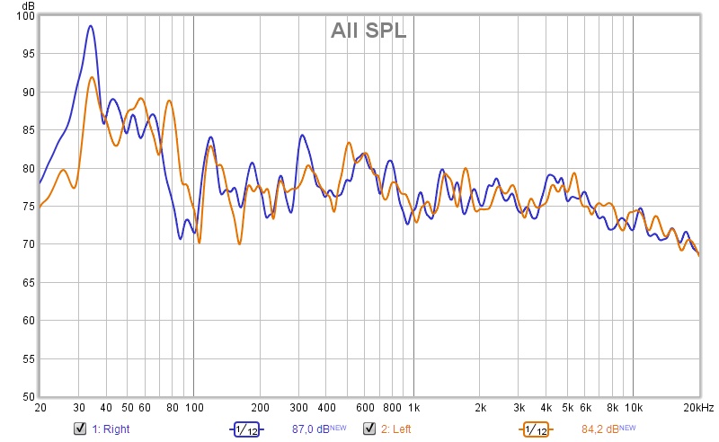

Méregettem párat, beteszem a képet. 1/12 smoothing
Front:bal,jobb,center A subok bal, jobb, mindkettő.
Az a beszakadás 50 pár hz-nél vajon mitől lehet

viragok írta:
2020.12.03., csüt. 14:29
Quetz írta:
2020.12.03., csüt. 10:01
Milyen görbékről beszélünk?
Pl a torzításnál melyiket kell nézni? Fundamental,2nd harmonic,THD?
Milyen érték alatt jó?
Ugye itt a forumon sokszor felmerül hogy nem csak az spl görbét kell nézni hanem figyelni kell a torzítást, impulzust is.
Azt valahol látni lehet ha mondjuk nincs fázisban a sub......?
THD, második és harmadik felharmonikus. De összefüggéseiben kell vizsgálni. Pl. ha látsz egy nagyobb kiugrást, akkor ott az SPL-en lehet van egy beszakadást és a torzítás növekedést a "hanghullámok ütközése" okozza. De a felharmonikusok akár utalhatnak doboz hibára is. Egy zörgő csavar vagy bármi. Illetve ha a hallgatói pozícióban mérsz, ebbe a torzításba a teljes szobádat beleveszi. Gyakorlatilag minden ami megzörren. Vagy ha az alsó frekiken látod, hogy emelkedik akkor ott a hangszóród már küszködik. De ezek csak példák.
Fázis kérdés.
Ez egy klasszikus apró időzítési hiba a 100Hz-es váltásnál. 3ms-et eltoltam a szubot és azok a beszakadások meg is szűntek minden frontoldali dobozomnál.
Kép
Ezeken felül mindenképpen érdemes nézni az utózengési időt 80Hz fölött illetve a különböző "energiaeloszlási" diagramokat.
PC hangkártyával, kommersz Monitor Audio szett, lomis PA végfokok, DIY szub, hullámos talján vászon, porszívó hangú mókolt PD F22
