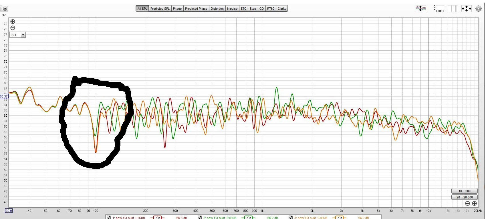

Pontosan így írtam neked:
"@Tamoo 100hz-nél biztos fázisba vannak a hangszóróid?"
Ha ez kötözködés akkor bocsánat. Ez kérdés volt első körbe és nem kijelentés!
Akkor ezt nem vettem annak, de a mostani megnyilvánulásodat mellé társítva már igen, főleg hogy úgy írtad, hogy nem vettem észre ami abszolút nem igaz, mert már akkor is leírtam hogy tudok róla:
"Ott van egy hiba a váltásnál, nem kérdés. Jobb front mellett van a szub, annyit lehet belőle jellemzően kihozni, hogy ott eltűnik. De csak a jobb frontnál, balnál még mindig marad. Surroundoknál jellemzően még nagyobb. Amikor hozzáfogtam borzasztó sok időt elcsesztem vele mert próbáltam tökéletesre kihozni. Állítgattam manuálisan utánaméregetve, REW alignment tool-al is és tologatni, de igazából nem lett jobb. Viszont ebből nem hallani gyakorlatilag semmit, úgyhogy elengedtem a dolgot. Meg láttam másokét is és már nincsenek illúzióim, sehol sem tökéletes és fölösleges is arra törekedni mert úgysem lesz az."
PC hangkártyával, kommersz Monitor Audio szett, lomis PA végfokok, DIY szub, hullámos talján vászon, porszívó hangú mókolt PD F22

reinerz írta:
2020.11.25., szer. 08:16
Nem értem mit akarsz mások görbéit egyengetni mikor a saját görbéiden nem vetted észre hogy nincsenek fázisba.
A másik fórumon felrakott saját szobád méréseid alapján én voltam az aki jelezte feléd a fázis problémádat. Amit a Cavern hibája okozott!
Cavern fejlesztője belátta majd egy órán belül alakított rajta és megjelent egy új verzió.
Elhiszem hogy segíteni akarsz másoknak. Sok embernek segítettél már!Ezt mindenki értékeli mert jó dolog.
De ez most már átment csak azért is erőlködésbe.
De észrevettem, csak első körben még márciusban nem sikerült megoldanom aztán nem foglalkoztam vele (Egyébként már ez az eredmény is sok melóban volt, mert az előtte lévő crossover még több fázishibát okozott). Magam részéről örülök hogy belémkötöttél mert legalább ezen felbuzdulva újra nekiültem, vettem a fáradtságot és kijavítottam 3ms eltolással. (Egyébként ez egy olyan hiba volt a váltásnál amit az életben nem hallasz ki füllel.)
Nem akarom más görbéit egyengetni és azt sem mondtam soha hogy én elértem a 100%-ot, így nem tudom hová tenni a számonkérésedet. Nem is tettem semmiféle javaslatot, hogy mit csináljon, csak beszélgettünk.
Én viszont legalább olyan grafikonokat rakok fel amin minden látszik, ha hiba is van azt nem próbálom elrejteni nagy skálával nagy simítással, nehogy "belevaúzzon" valaki hogy esetleg nem tökéletes.

@Tamoo

Morph írta:
2020.11.23., hétf. 17:21
Az egészben csak az a gáz, hogy fülre halljátok azt, hogy az ARC nem jó munkát végzett. Nem hiszem el, hogy ez a bullshit terjed egyre jobban. :smile51:
Az ugye megvan, hogy egy aktív váltóval lett az EQ belőve (ez a proci előtt van), ezt Fapaci állította be mérések alapján, ezzel az Arcnak már semmi komolyat nem kellett csinálni. Tehát jelen esetben a kapott hanghoz semmi köze nem lehet a kiemelések és beszakadások Arc általi korrigálásának.
Igen, fülre meg lehet mondani, hogy hangosabb-e vagy nem. :D
Mást szokott meg a fületek normál hangra (előtte nem volt arc), ezért furcsa a lineárisabb transzparensebb hangzás. Pusztán ennyi. Az ízlés, amit belekevertek, nem a kapott eredmény ROSSZ!
Jól mondja kp, hogy a kiemelések "levágódnak", ergo azonos hangerőn halkabbnak érzel bizonyos tartományokat. Ezt mondta Szepi is, hogy rá kell húzni a hangerőre. Persze ARC nélkül azok a hangok túlsúlyban vannak, ami lehet "hatásvadászabb", de a hangmérnök biztos nem ezt szeretné közölni a hallgatósággal. Ez szerintem tök tiszta így nem?
