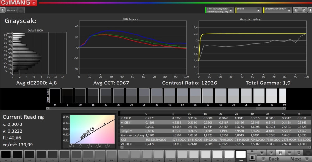

Kozben atkuldettem a mereseket a telomra.
Sony VPL-VW590es
Referencia mod Gamma 2.2
Elso meres 5 percel bekapcsolas utan majd 3-5percenkent ujra merve 40percig.
Az utolso meres 13000:1 ON/Off kontrasztal 180perc utan torten.
Kiveheto h kezdeti meresnel meg a 2.2gamma kozel all a valosaghoz es majd szepen driftel 1,8-ig. A kontraszt kozben novekedik a feher szint minimalisan valtozik ambar a fekete szint felere csokken elso es utolso meresnel mar.
A fekete szint objektiven fotozva vakuval… Vasznon is szepen kiveheto epp szemu felhasznalok eseten.
Sony VPL-VW590es

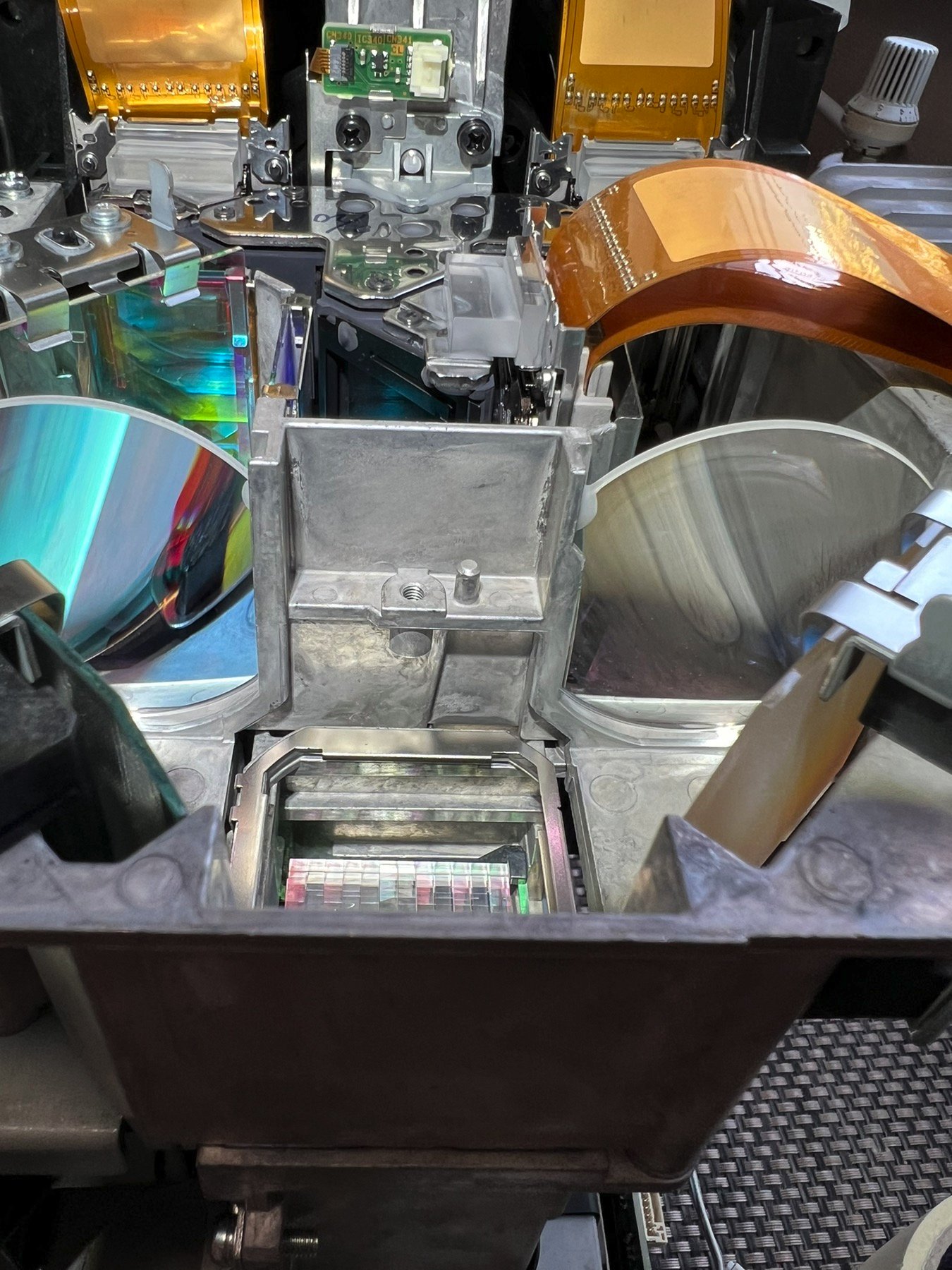

Magyarul, egy xsrd panel mukodese az lcd-vel ellentetes. Alapbol zarva van es ugy is kell lennie. Az hogy nincs zarva az 590- nel a zold az megyarazatot az a lilaa fekete szinte(magyarul piros es keke tobblet van boseggel). Az hogy ho hatasara valtozik a zold panel mukodes az szamomra okot ad arra gyanakodni, hogy zarlat, kontakt hiba fellephet a kozelijovoben ezzel kapcsolatban.

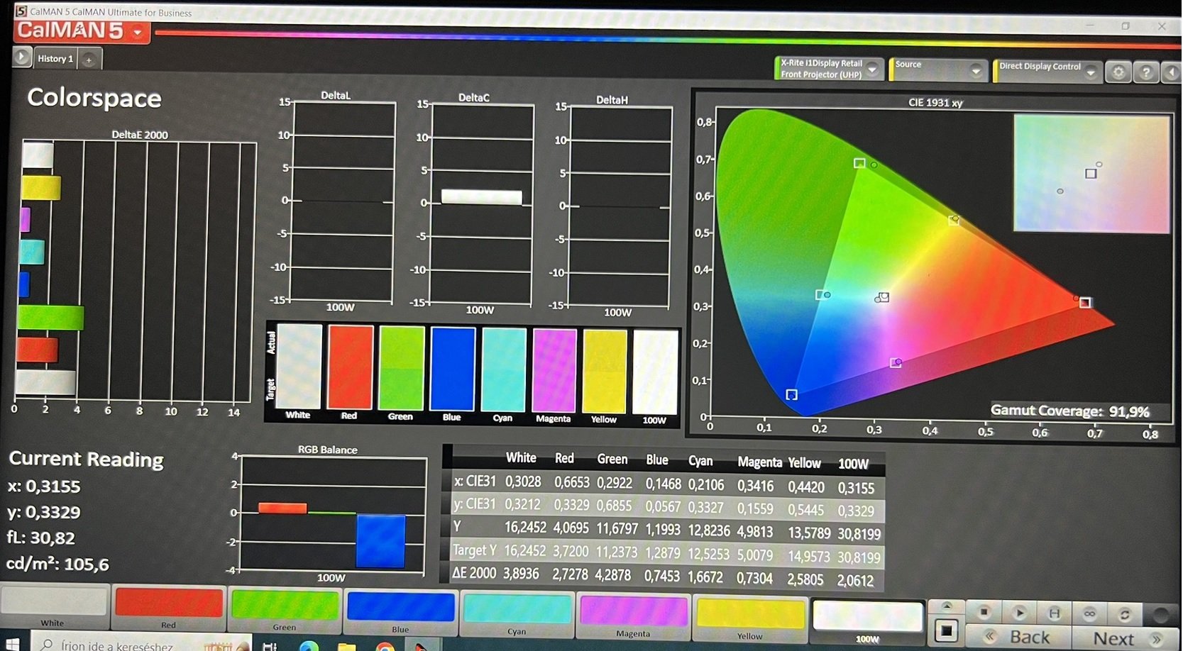

Csak a korrekt tájékoztatás végett, a nemrég hibásnak titulált, garanciális Sony VPL-VW590ESB-ről, miután elhozta hozzám Cseneles kiderült, hogy semmi baja. Bekapcsolás után közvetlenül (értsd: 1 percen belül) ugyan 4-5000:1 kontrasztot mutat, de amint a termikus változás végbemegy a projektoron belül, s eléri az üzemi hőmérsékletét és állapotát a gép (kb. 5 perc), már a megszokott 10.000:1-es kontrasztot mértünk rajta. Fél óra után is ennyi volt. 60 és 90 perc elteltével szintén. Ez a folyamat egy természetes velejárója a terméknek.
A fekete szintje (0 IRE) enyhén bíborba húz, de ezt még egy szakavatott szem sem veszi észre a vásznon. Ez csak az objektíven látszik. Kalibrációval szerintem orvosolható, de ilyen megbízást nem kaptunk.

A héten ismételten 2db 4K Sony projektoron dolgoztam ezek közül egyik történetét megosztom veletek, a másikról majd egy hamarosan elkövetkező alkalommal mesélek. A DreamCinema megkeresésével és általat bemutatott, tesztelt majd telepített Sony VPL-VW760ES lézer 4K projektor teljes fényút tisztítását bízták szaktudásomra. Előtte és utána mérések, fénykép sorozatokkal karöltve. Örömmél fogadtam a felkérést, mivel szerettem volna pozitívan is csalódni.
Megkaptam a készüléket amiről előzetesen annyit lehetett tudni, hogy mindvégig egy hozzá méltó dedikált moziteremben teljesített szolgálatot ahogyan annak kivitelezését már megszokhattuk a DreamCinema csapatától.
A készülék közel 5éves és 1550 üzemóra utan került az asztalomra.
Előzetes mérések, kontraszt, színtérlefedetség
Mondanám hogy nem lepődtem meg az értékeken mivel már jópár ilyent láttam viszont most nem erre számítottam. Gamma drift és nem túl acélos kontraszt, újkori tudásának 72%-a eltünt és a színtér is minimálisan beszűkűlt. https://www.projektor.hu/high+end+4k+hd ... zihoz.html Előzetes mérések itt be is zárultak, kezdődött a munka java. Megbontás, tisztítás, majd összeszerelés és újra mérés. Az objektív meglepett, hogy még ebben a kategóriában is műanyag/polikarbonát. Kézbe véve könnyebb volt mint egy pohár víz.
Pár képet a prizma blokkról és a fényútról, ami megtervezettségben és felépítésben jónak mondható és volt ami pozitívan is meglepett.
Mint említettem már a Sony gépek egy JVC-hez képes mondhatni előpolarizálatlan fényúttal rendelkezenek. Ebben a 760es készülékben ezen már változtattak a mérnökök és kapott a piros és a zöld panel egy plus WireGrid polár szűrőt. Ez által nagyobb védetségre van felkészítve a fény káros tulajdonságaival szemben. Minél több a polarizátor annál magasabb a kontraszt ám annál kevesebb a kinyerhető fény. Tisztítás után 10% fényerő növekedést tudtam mérni és a színtérlefedettségben visszaállt a rend.
A mérés sorozat után felkerestem Ivánt aki értetlenül nézte a mérés eredményeket és számos kérdéssel ostromolt a mérési metódussal kapcsolatban. Abban megegyeztünk, hogy bár a munkadíjjamat elkocsikázom de ragaszkodom a személyes átadáshoz és szeretném ha a jelenlétemben ő is megmérné a készüléket a DC egyik bemutatótermében a saját műszerével és szaktudásával. Az én műszeremmel és mérési szoftver kornyezetemmel egy időben történ a mérési sorozat, ezzel kiszűrve a mérési pontatlanság mértékét. Iván Portrait Displays C6 HDR2000 colori métert használt VideoForge PRO 4K generátorral karöltve. Ehhez a kombóhoz képest az én X-rite Display PRO colori meterem a fehér fénysűrűségben 0,02fl eltérést mért a fekete szintben pedig 0,002fl különbséget. Ez kontrasztba átszámolva 100-150:1 volt. Igy a mai napom erre ment rá és a munkám gyümölcse, viszont a tudásom és tapasztalatom gyarapodott ami számomra mindennél többet ér.
Visszatérve a készülékre, kalibráltan dynamikus lézerre sikerült belőle kinyerni 4800:1 dynamikus kontrasztértéket. Laikus szemmel nézhető aránylag színhelyes képpel. Hogy ez így elfogadható-e 1550 vetített üzemóra utánán?
