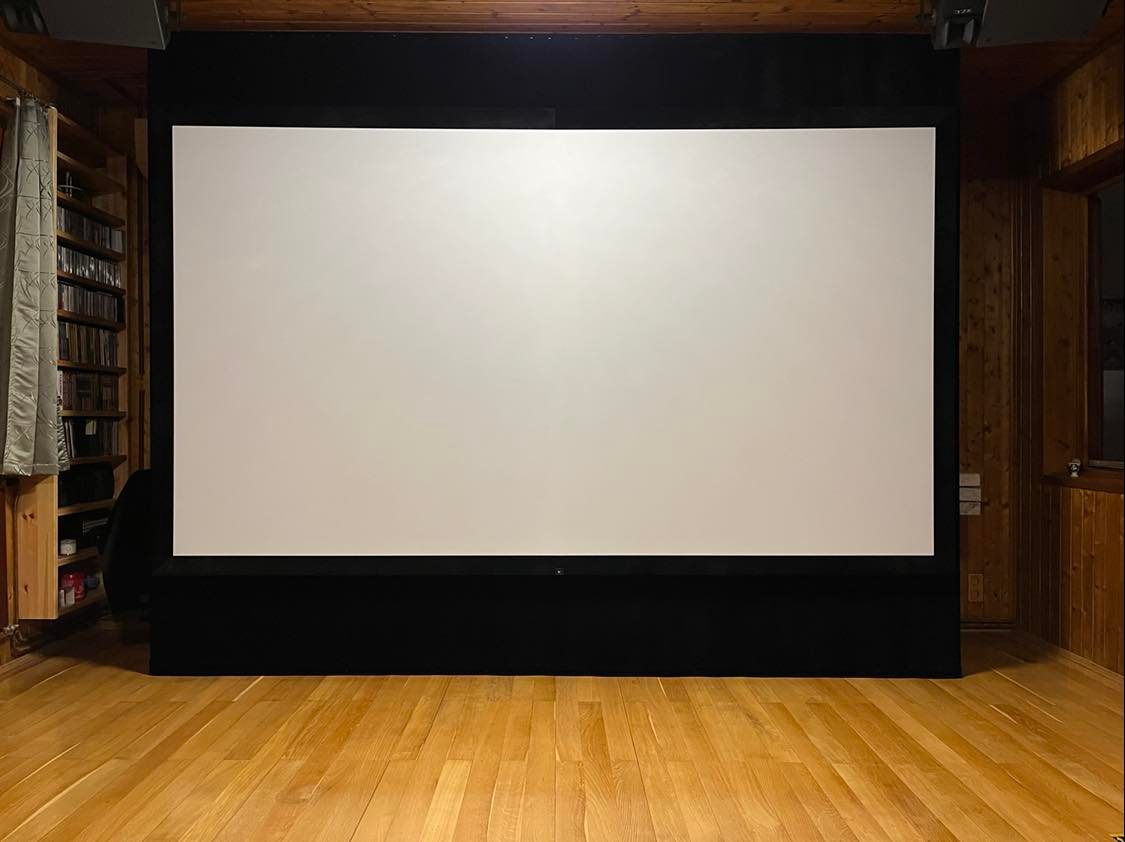

Üdv mindenkinek!
Az új DIY frontoldal.
Az akusztikai anyagnak nem a hangszórók síkjában kellene lennie? Vagy még kerül rá réteg?
Köszi Sanyi!
Egyelőre ennyi szivacsom volt itthon, még biztosan kapni fog egy 4cm-es réteget.
Egyébként hangra pont azt kaptam amit vártam, talán többet is, bónuszba kapott a rendszer 2db zárt szubot is a kanapé mögé, így teljes az élmény, ha nem csinálnék már vele semmit, így is hátradőlhetnék.

phyton71 írta:
2022.06.05., vas. 13:00
Üdv mindenkinek!

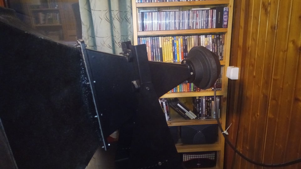

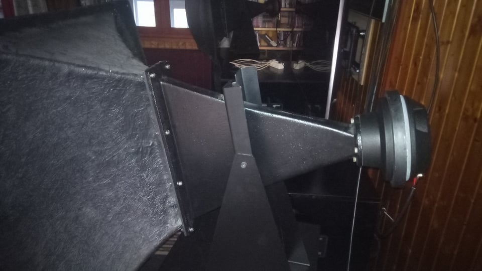

tatárlaki írta:
2022.01.15., szomb. 12:33
Én elhiszem, hogy a 3000-es tölcsére túl nagy, de ettől függetlenül én nem használnék nyomókamrás magasat tölcsér nélkül. Biztosan lehet találni olyan tölcsért, ami jó hozzá és méretben is passzolna nálad. Abban sem vagyok biztos(sőt biztos vagyok benne, hogy nem), hogy szerencsés a két "lavórt" vízszintesen használni,függőleges helyett és 500hz-es váltásnál nem lesz vízszintes nyalábolás(kioltások). 68centi az 500hz-es hang hullámhossza. Ugye a vízszintesen elhelyezett hangszóróknál az ideális az lenne, ha a két hangforrás középpontja vízszintesen ennek a távolságnak a negyedénél nem lenne távolabb. Szóval szívesen megnéznék egy rew-es mérést, hogy tengelyen kívül hallgatva milyen frekvenciamenetet produkálna.
Szvsz adnék nekik 3 egyforma tölcsért és visszaállítanám függőleges pozícióba.
A hozzászólást 1 alkalommal szerkesztették, utoljára -KP- 2022.01.15., szomb. 15:12-kor.
denesdr
Hozzászólások: 2084
Értékelés: 1119
Re: Moziszoba építés
Hozzászólás Szerző: denesdr »
Szuper! Na de itt igazodjon ki valaki a radiation patterneken a hangszórók között! :D
Passzív váltóval van használva?
tatárlaki
Hozzászólások: 242
Csatlakozott: 2011.12.09., pén. 11:14
Értékelés: 75
Hozzászólás Szerző: tatárlaki »
Nyugodtan kijelenthető hogy "rátelepedett a helyiségre" a 3001-es szett tölcsérrendszere. Naná, hiszen nagy mozikra kifejlesztett eszközről beszélünk ott pedig kell a kakaó :D
Minimális felára volt a 2501-hez képest és kíváncsi voltam a hangjára és az egyeztetési szakaszban derült ki hogy elérhető a JBL 2446-os magassal amiről koppintották a KCS S-801-es hangszórókat (amikkel szereltek a nagyobb KCS frontsugárzók).
Így alakult hogy a jó tanács ellenére belevágtam a nagy KCS rendszer kiépítésébe egy kompaktabb megoldás ellenében.
Brutál tölcsérek.jpg (58.68 KiB) Megtekintve 3117 alkalommal
A hangjuk tölcsérekkel számunkra ebben a helyiségben nem volt meggyőző. Hozott egyfajta pluszt a hangba aminek ott szerintünk helye nem volt. Nevezzük tölcséres "elszíneződésnek".
Mielőtt kialakítottuk az előtétfalat gondoltam egy merészet és mindegyik tölcsért lekaptam!
A centerről is és a surroundokról is és mivel a centerből jön a "java" a vásznon látható történésekből így egy újabb merész húzással az egyik JBL magasat rátettem a centerre és a bal oldali frontsugárzóra került a nagy KCS magas.
Legnagyobb örömünkre jól hallhatóan megnyugodott a hangkép így az előtétfalat már a tölcsérek nélküli felállásban készítettük el.
Magasak kialakítása.jpg (70.12 KiB) Megtekintve 3117 alkalommal
Előtétfalat burkoltuk az Adamantium Audio Dark 2.0 szövettel és a további szobakorrekcióra is ezt az anyagot fogom használni amiért ( és az egész kivitelezés során nyújtott felbecsülhetetlen segítségéért) extra köszönet Zozi-nak :smile53:

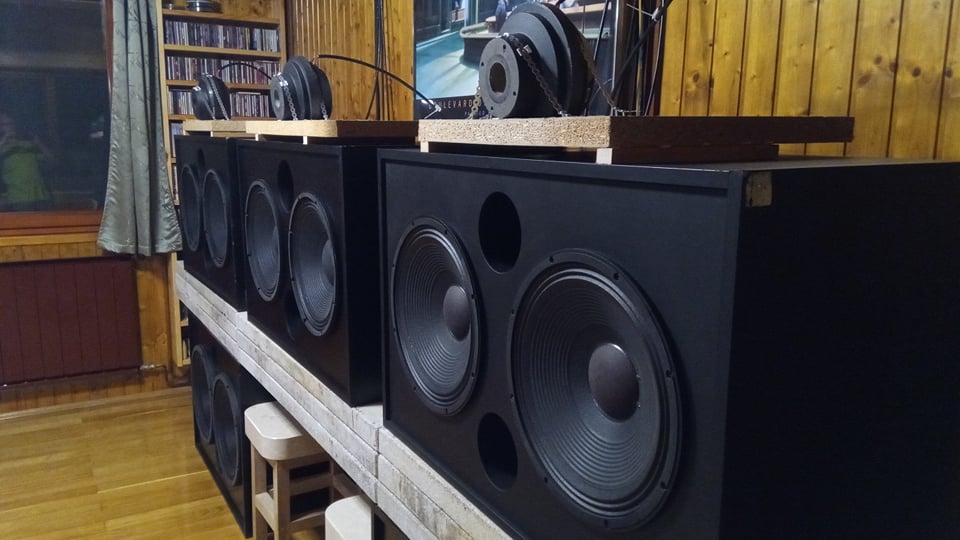

tatárlaki írta:
2022.01.14., pén. 19:43
Mi is ügyködünk :)
Azok ott kompressziós magasak tölcsér nélkül? Ha igen, akkor így használod? Milyen a hangjuk így?
tatárlaki
Hozzászólások: 242
Értékelés: 75
Mi is ügyködünk :)
Front oldal KCS.jpg (169.52 KiB) Megtekintve 2890 alkalommal
