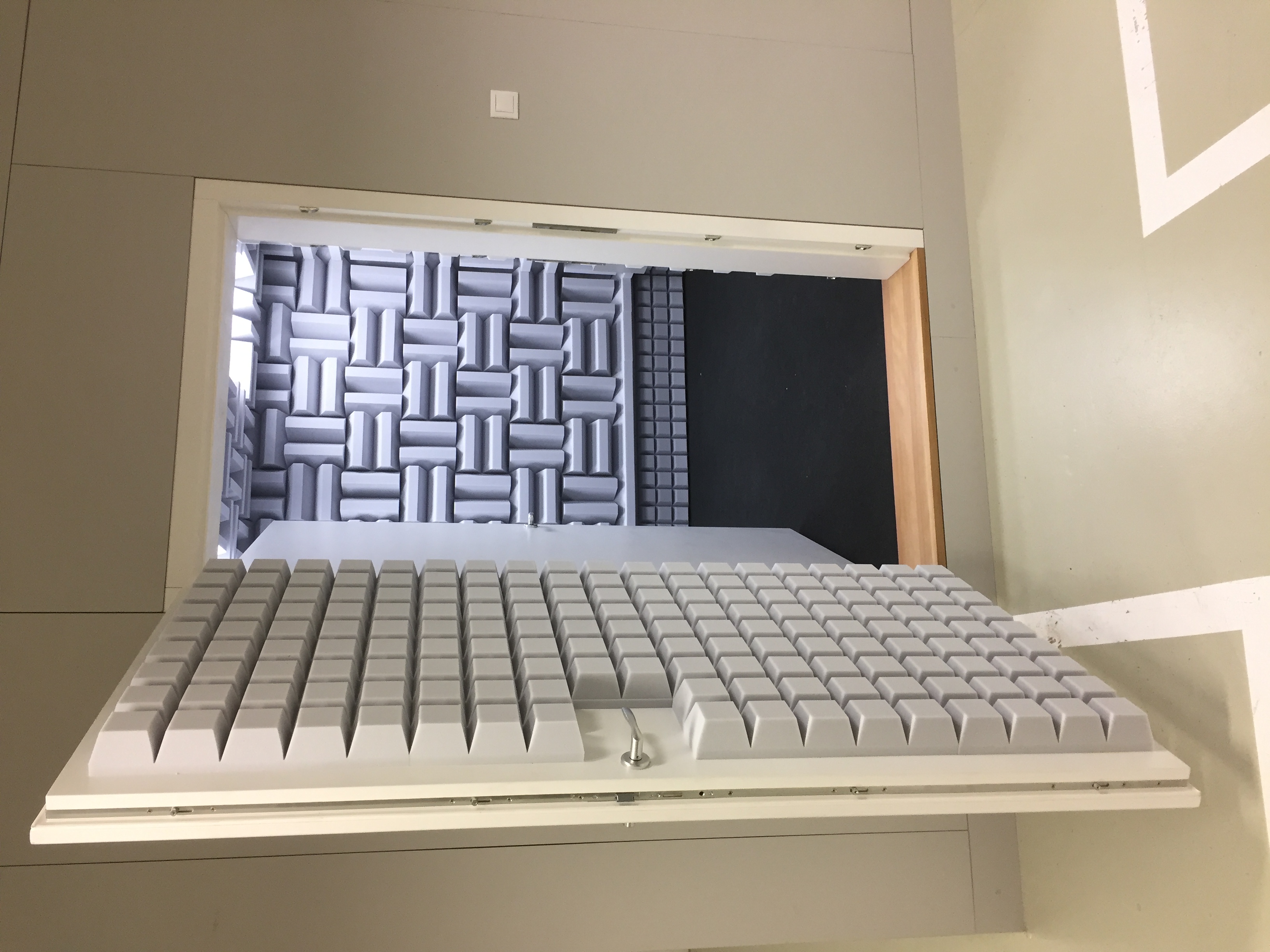

A hanggátlás lényege a súly, tehát a parafa kizárva. Ami fontos, hogy az ajtó épített küszöbhöz zárodjon, az automata küszöböt felejts el, illetve dupla gumikéderes legyen.
Nekem automata küszöb van - teljesen OK.
:smile32:
Nekem a nappali ajtaján automa küszöb van, átjön alatta a fény, azaz már nem zár légmentesen. Fene sem akarja cserélgetni 2-3 évente.

Az automata küszöb tényleg nem jó semmire. Én bejárati ajtó stílusban csinálom, ötpontos zárral. Az még jobban ráhuzza a gumira az ajtólapot. Dupla gumi van benne, egy a tokban, egy az ajtólapon. A komolyabb studiókon 2 ajtó van...

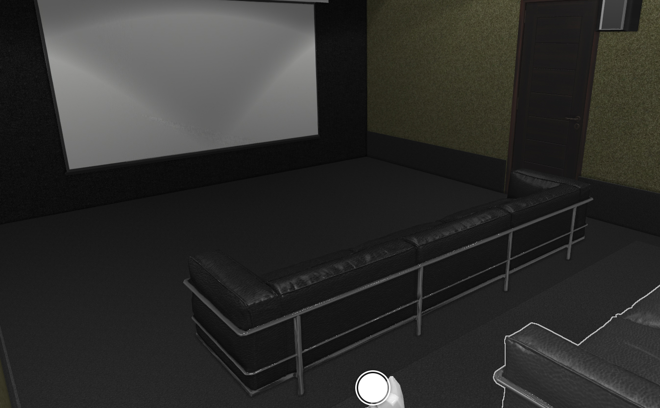

Sziasztok. Utolsó fázisba lépett a tervezgetés, tudom, hogy miből mennyi kell és nagyjából mit hogyan fogok kivitelezni, így hamarosan megveszem az építőanyagot. Viszont a tervek véglegesítéséhez szeretnék kérdezni:
- a hátsó surroundokat milyen pozícióban helyezzem el? Jelenleg 180cm magasságban van a közepe a talajtól. Azért mert azt olvastam, hogy a dolby ajánlás szerint dupla magasságba kell tenni az atmost a surroundokhoz képest, én meg 350cm vagyok magasságban. Van egy bruttó 480cm szélességem, a mögöttem lévő távolságuk 130cm, csak a falon széltében való elhelyezésük kérdőjel. Tegyem a negyedére? Van erre ajánlás, hallgatni szokták?
Feltöltöm majd a vázszerkezet tervét később, a pontosított adatokkal.
Köszönöm.

Hozzászólás Szerző: Xtras5 »
A programmal tudok azt is, meg tudja csinálni, kívánt távolságra rak, tesz, emel...de igazad van, az átláthatóbb, majd aszerint megyek.
Az első sorban teljesen egyet értek veled, valószínűleg úgy lesz...bár szerintem egyedül fogom használni :_)

Nagylátószögű obival lett "befotózva", így nem mutatja magát annyira. 1:1-re tettem, ami jelen esetben 350cm a fejem és a vászon között.
Célszerű 2D felül és oldalnézeti képeket készítened, beméretezve. Ezek után fogsz tudni konkrét tanácsot kapni, pl:
Kép
Ötletelés szintjén maradva, én 3+4 fotelt raknék be. Az első sorba 3-t, hogy amikor egyedül mozizol, akkor tied lesz a legjobb középső hely. A második sorba pedig középre egy love seat-t, ahol össze lehet bújni a pároddal. Win-win :D

Xtras5 írta:
2023.01.24., kedd 11:04
Kép
Csináltam egy printscreen-t most.

Szívesen fogadom az észrevételeket. A színt szeretném hagyni arany-fekete vonalon, persze majd sötétebb árnyalatot kap nem csillogósba, csak ezt sajna a szerkesztőben renderelés után látom.
Faltól falig nem megy, mert az 5m, egy 350cm-es áteresztőset teszek be, de lehet megcélzok egy 4m-est, és egyszer hozzá fejlődök projektorba. Dobogót 25cm-re állítottam, a hangfalakat majd belövöm pontosabban, köszönöm, játszok vele majd. Ezt a kanapét találtam a legjobbnak a szerkesztőben, mert ezt tudtam méretre állítani és fekete színt adni neki. Igen, valami házimozis ücsürgő lesz, olyan amit a DC-ben is forgalmaznak, előre egy 4-es menne, hátulra ugyanabból teszek, legyen egyforma.
Sok egyéb mindent le kell még finomítani persze. :_)
Köszönöm még egyszer a hozzászólásod!
DeLorean írta:
2023.01.23., hétf. 19:38
Xtras5 írta:
2023.01.23., hétf. 18:16
Úgy gondolom kb összeállt milyen szobát szeretnék, hamarosan neki állok építgetni, legyenek ezek a "before" képek, remélem hamarosan jelentkezhetem az "after" képekkel. Néhány apróságot nem tudtam beállítani, mint pl a fekete klíma, vagy körbe a ledszalag, hátra a basszuscsapda...illetve két szobrot tervezek hátra ha a hely kiadja.
Néhány megjegyzés.
Ilyen színűt ne csinálj! :D
Legyen fekete a fal!
Vászon lehet faltól falig, amit kiad a szoba.
A surround az ülés mögött egy picivel.
A back surround nem ennyire középen.
A dobogó akkora méretű, hogy el lehessen látni az első sor ülésmagassága fölött.
Mivel ha minden sötét, a szőnyeggel tudnál játszani kicsit, az lehetne vmi mintás.
Az ülés bár jó, de azért moziszobában jobb, ha külön-külön mindenkinek megvan a helye.
Ha az első sor a fő pozíció, akkor a hátsó sornak jó ilyen kanapé, de előre inkább három mozifotel italtartóval és könyöktámasszal.
Szurkolok!
:tutiok:
