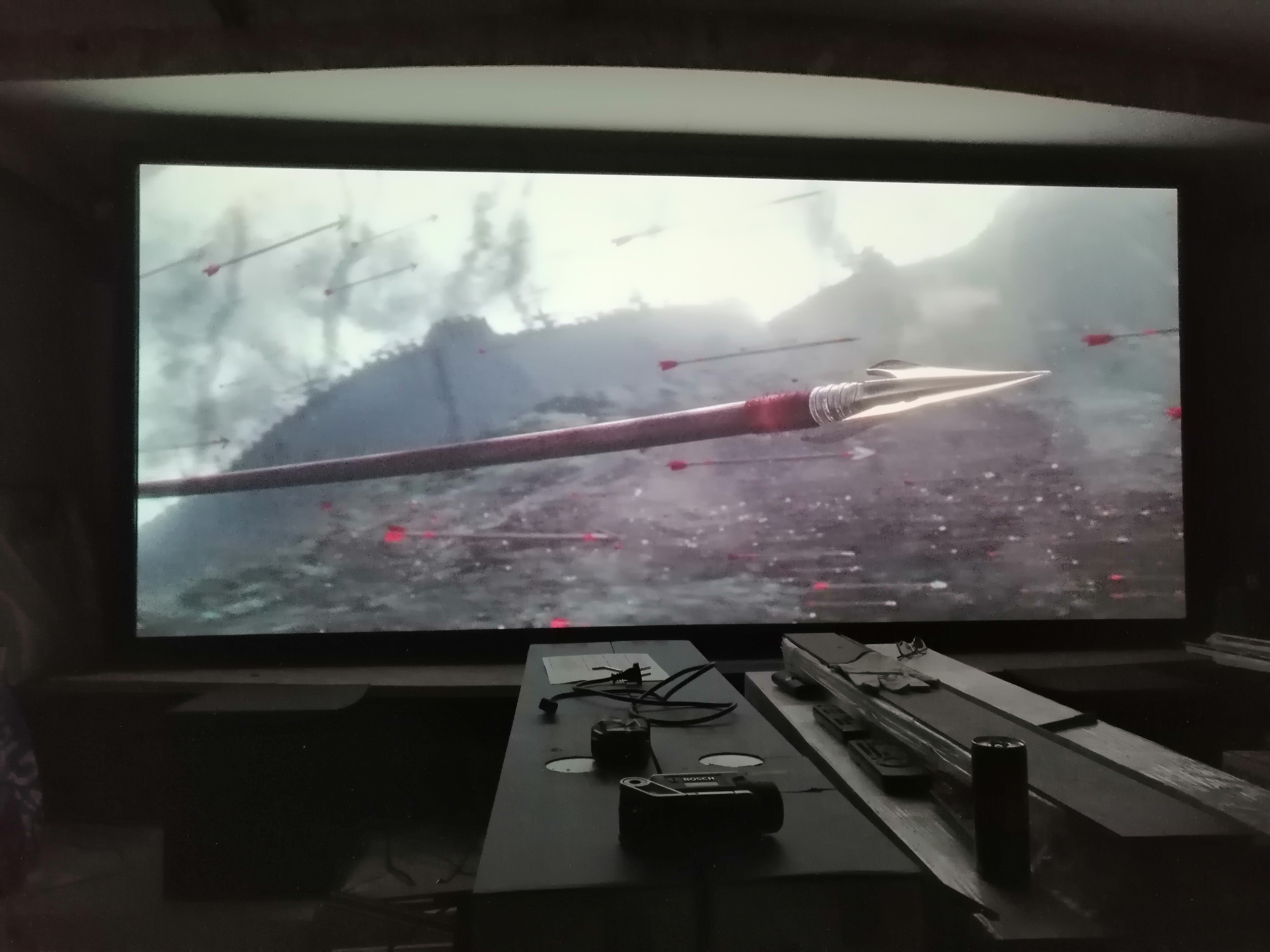

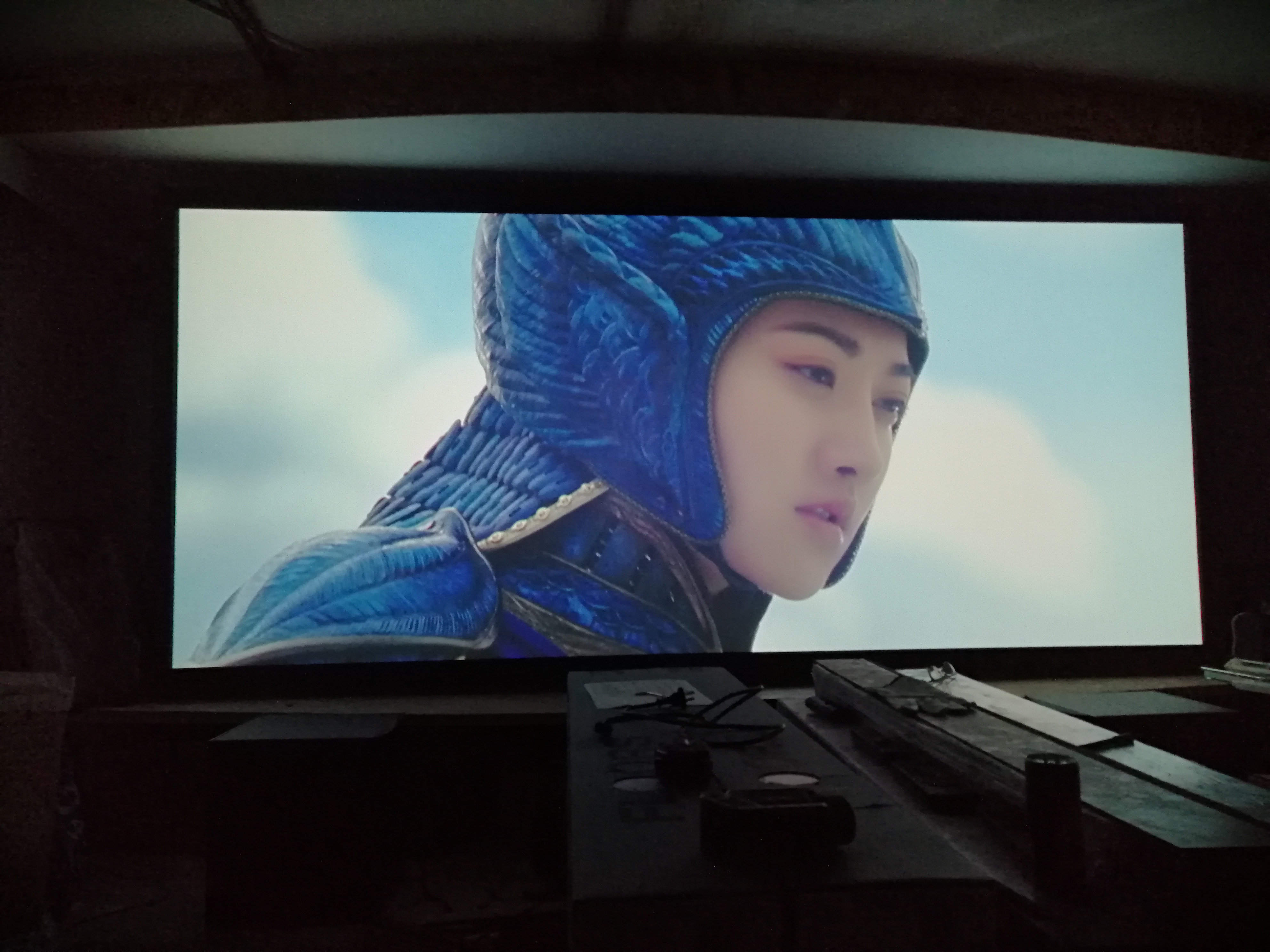

Mondjuk még konzol sincs, de így egy "B" vetitővel teljesen más fénybe helyeződött az egész. Nekem tetszik az ötlet nagyon!
A játékok 21:9 aránnyal mennek és túlvetíteni fogod, vagy 16:9 és a vászon két szélén lesz a fekete sáv?
21:9 képarányú anyaggal nincs gond,takarás alul/felül a fekete maszkolását. 16:9-nél vagy túlvetít és takarás/lencsememória,vagy igazodva a 21:9 horizontális széleihez jobb és bal oldal feka sáv integet és mondja hogy heló-helóóóó!
A filmeknél a 21:9-et részesítem előnyben,játéknál inkább a 16:9 lesz a befutó.
Tervezem egy 16:9 arányú o.f.b vászon felrakását is a fix elé kb 50-60centire,ami majd az álgerendák között fog rejtőzködni.

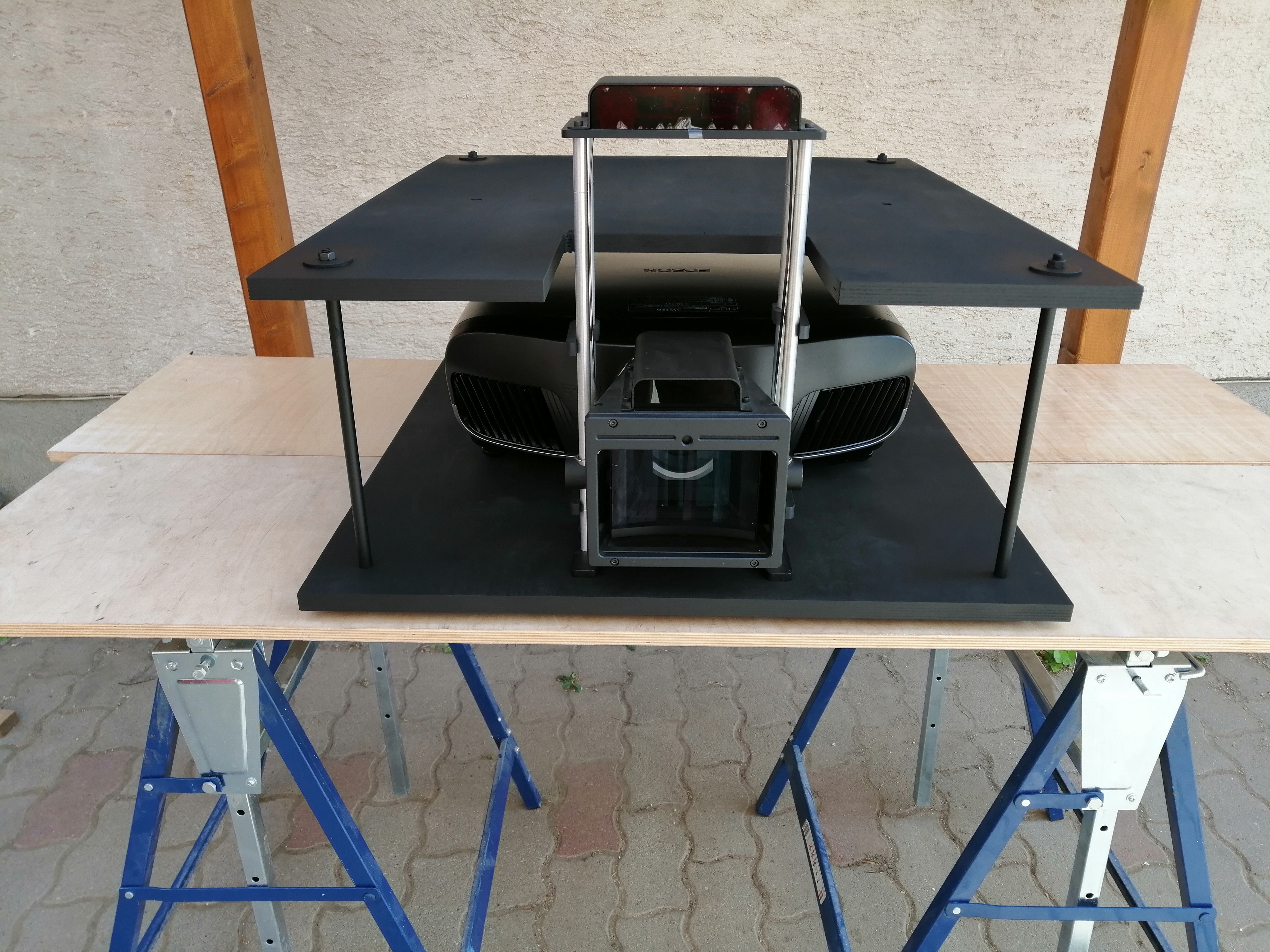

Amit nem nagyon tudok értelmezni, vagy nem tudom, hogy jól látom-e, az a két projektor egymás alatt. gondolkodik.gif
Egyedi elgondolásaid miatt csak megkérdezem: kép a képben, vagy egyszerre lehet két filmet is nézni ekkora vásznon, vagy az anamorf optikát továbbgondoltad? :D
A pip az kimarad a két film nézéséhez egyidőben című fejezethez,már öreg vagyok.
Viszont karom erős,hajam dús,énvagyokarántotthúúús jeligére hivatkozva fentartom a lehetőséget két darab proji használatára.Egyiket játékkonzol és társai a két klónomnak és a barátaiknak, a másikat pedig szerényen magamnak gondoltam. Ha már van egy V-2 indítóállványom,amit a vászontól 2,8-6,3m között lehet vontatni egy elegáns mozdulattal a rápakolt képágyúkkal együtt.A teherbírása úgy 50 kilóra tervezve,és úgy van az anmorf optikára kalibrálva.

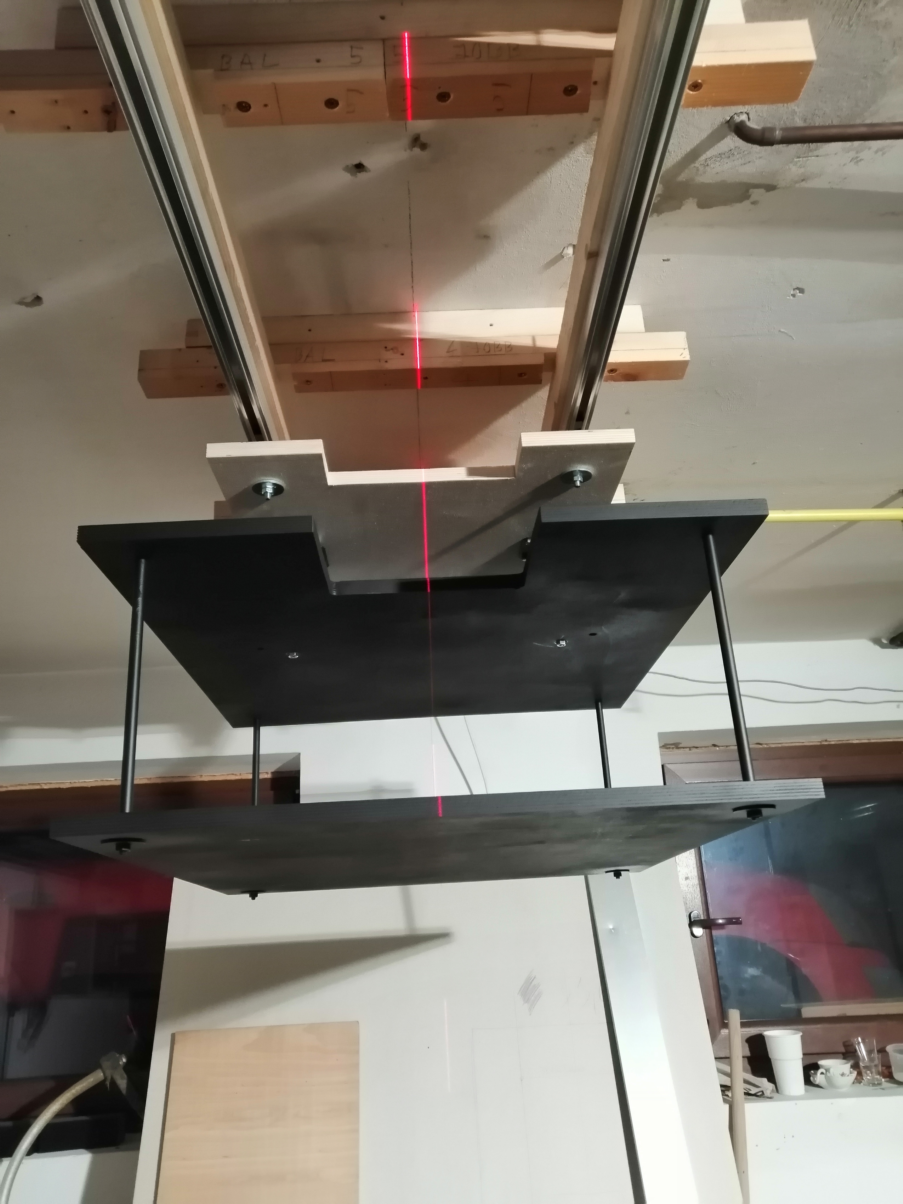

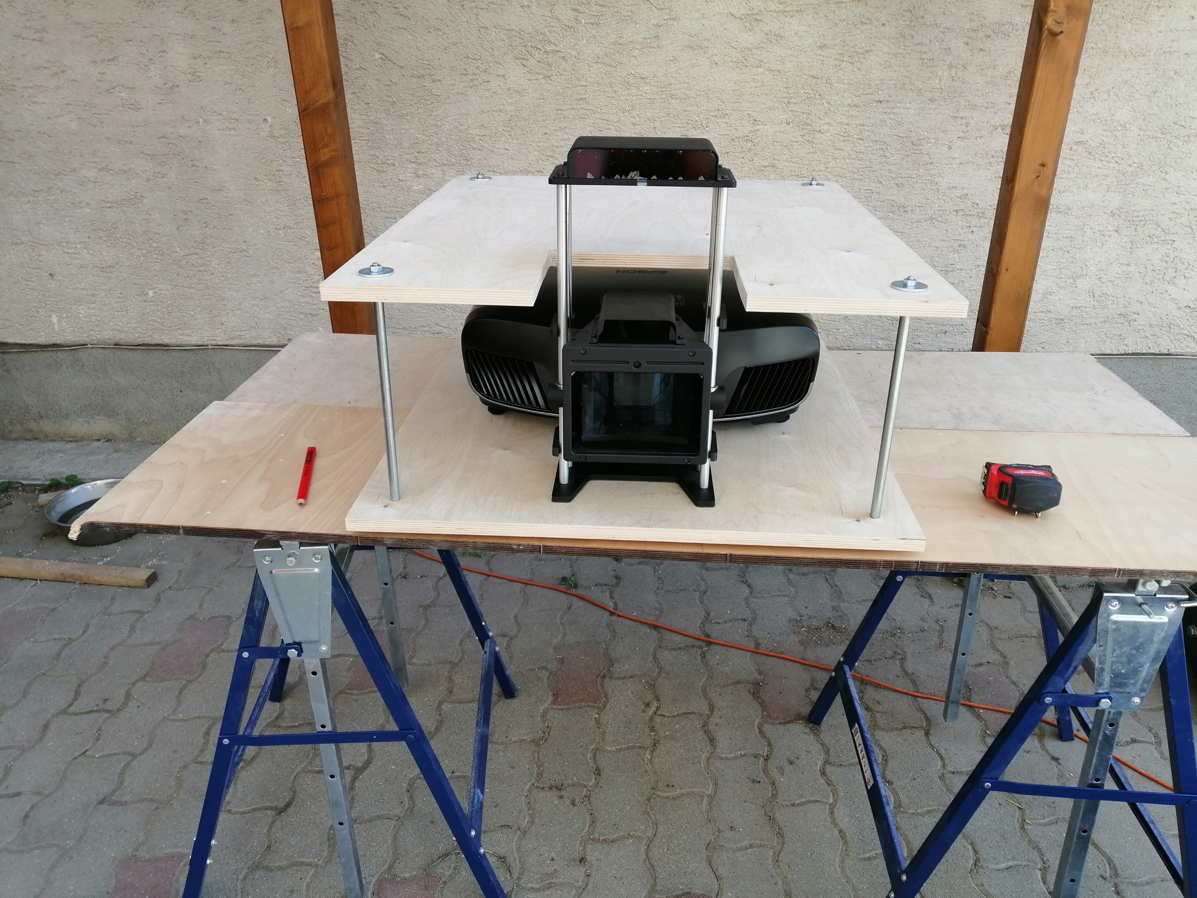

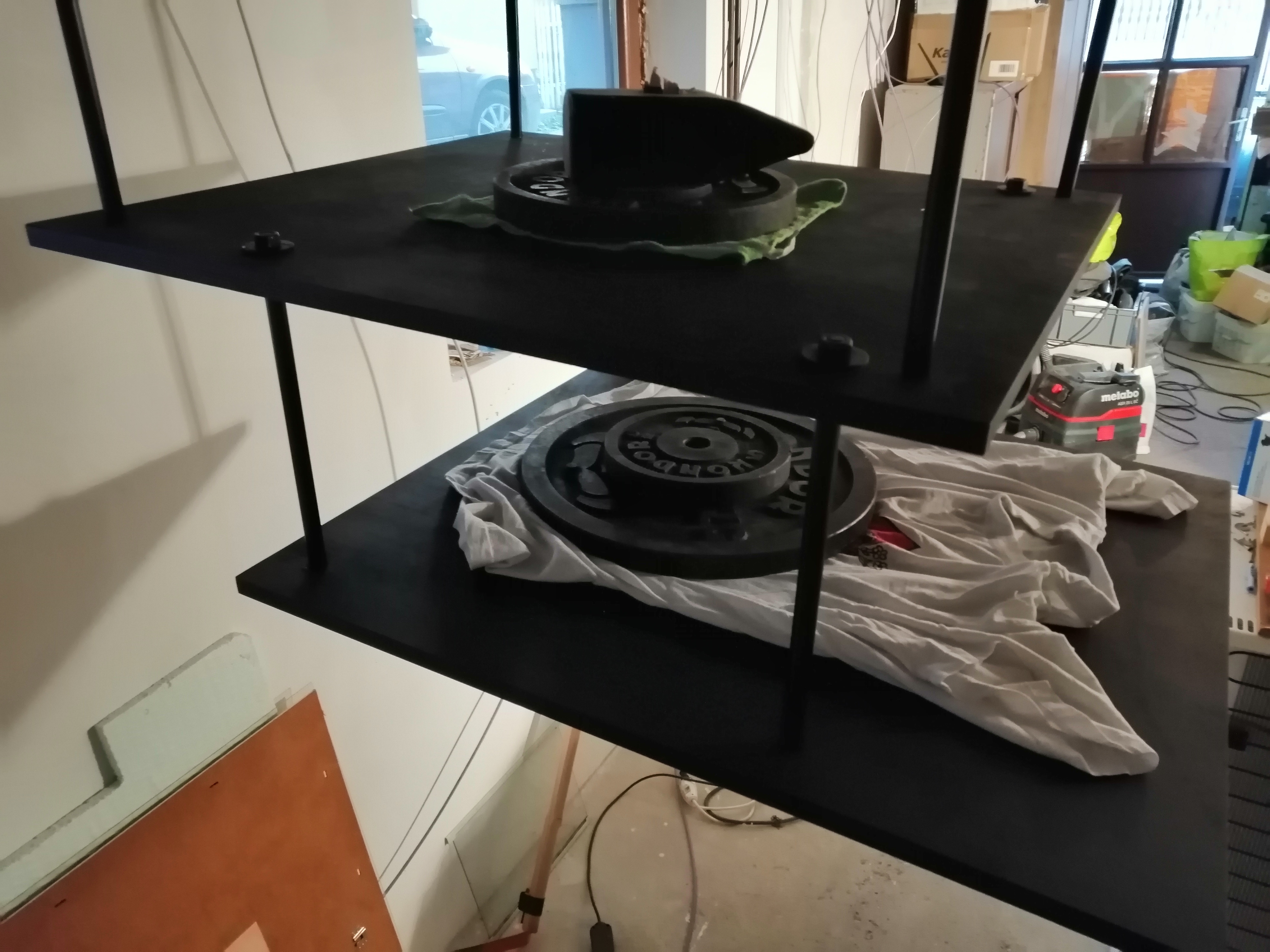

A próbaüzemmód idejéből egy kép a vetítőket helyettesítő tárcsákkal 30kg és egy 10kilós samu fejrészével.

Ühüm! Ezt nem tudtam hogy állványkent is fog funkcioonálni.
[/quote]
Előre én sem tudtam,hogy kettős funkciót fog betölteni az állványzat.Amikor viszont elkészült és próbaképpen ketten rácsimpazkodtunk az ifjú dzsípíesz mérnök palántával 97 és 85kg akkor jött az ihlet....Így viszont megspórolok egy rack szekrényt 100-150 ezer körüli árakon vesztegették a két méter magasakat.
Ami viszont még ettől is lényegesebb a különböző kábelek darabszámai 8 "álló" +15 magassugárzó" + a muhogók miatt nem mindegy hogy a kábelméretekből mennyi az annyi.Ezzel az elhelyezéssel egyes kábeleknek drasztikusan csökken a tervezett hossza.

Jól néz ki! :tutiok: Jó kis móka lehetett a vászonfeszítés ekkora méretben :D.

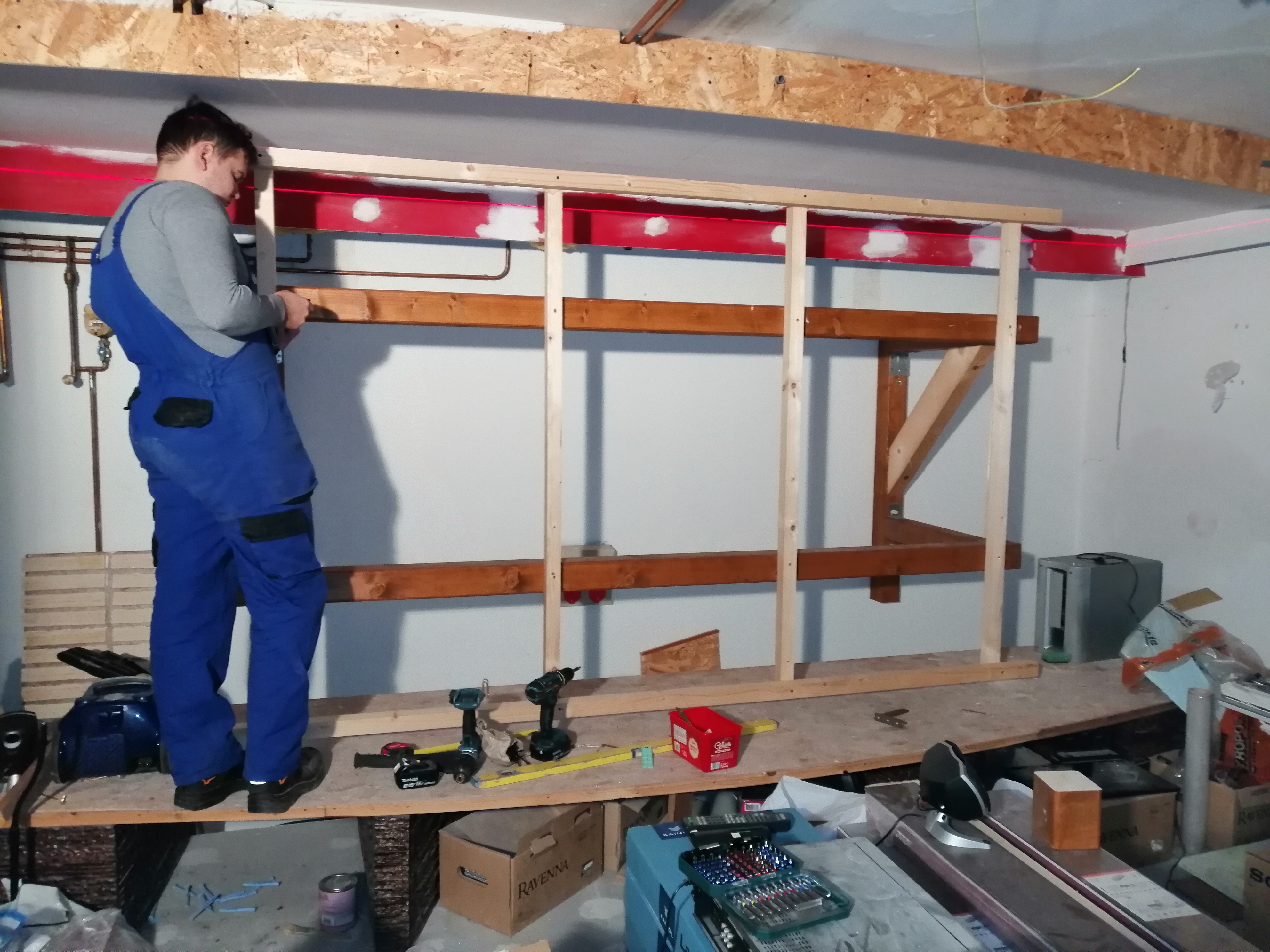

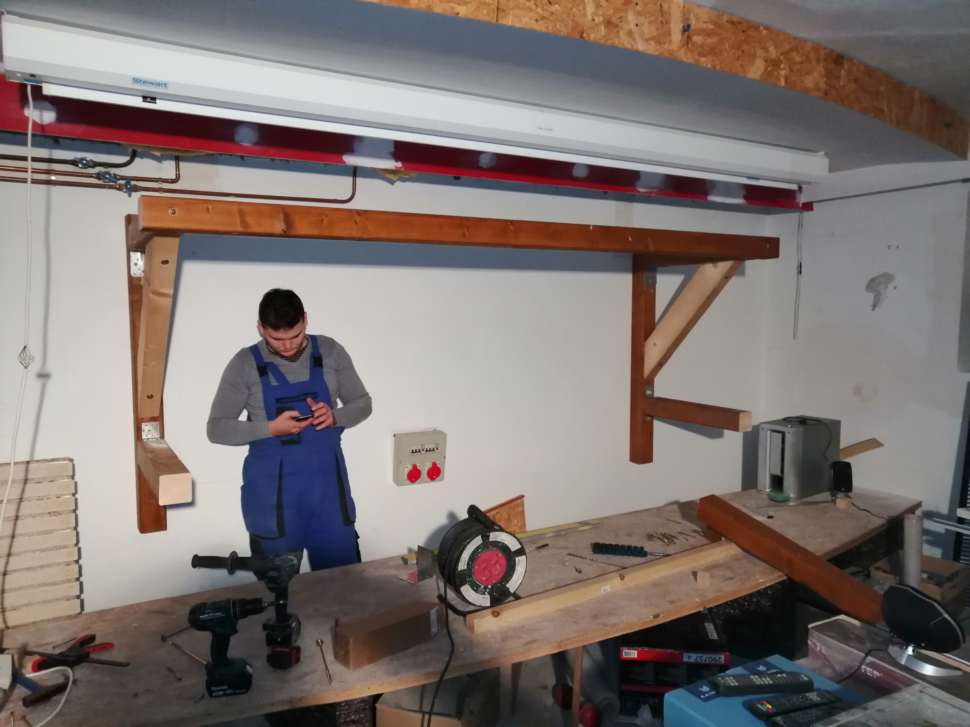

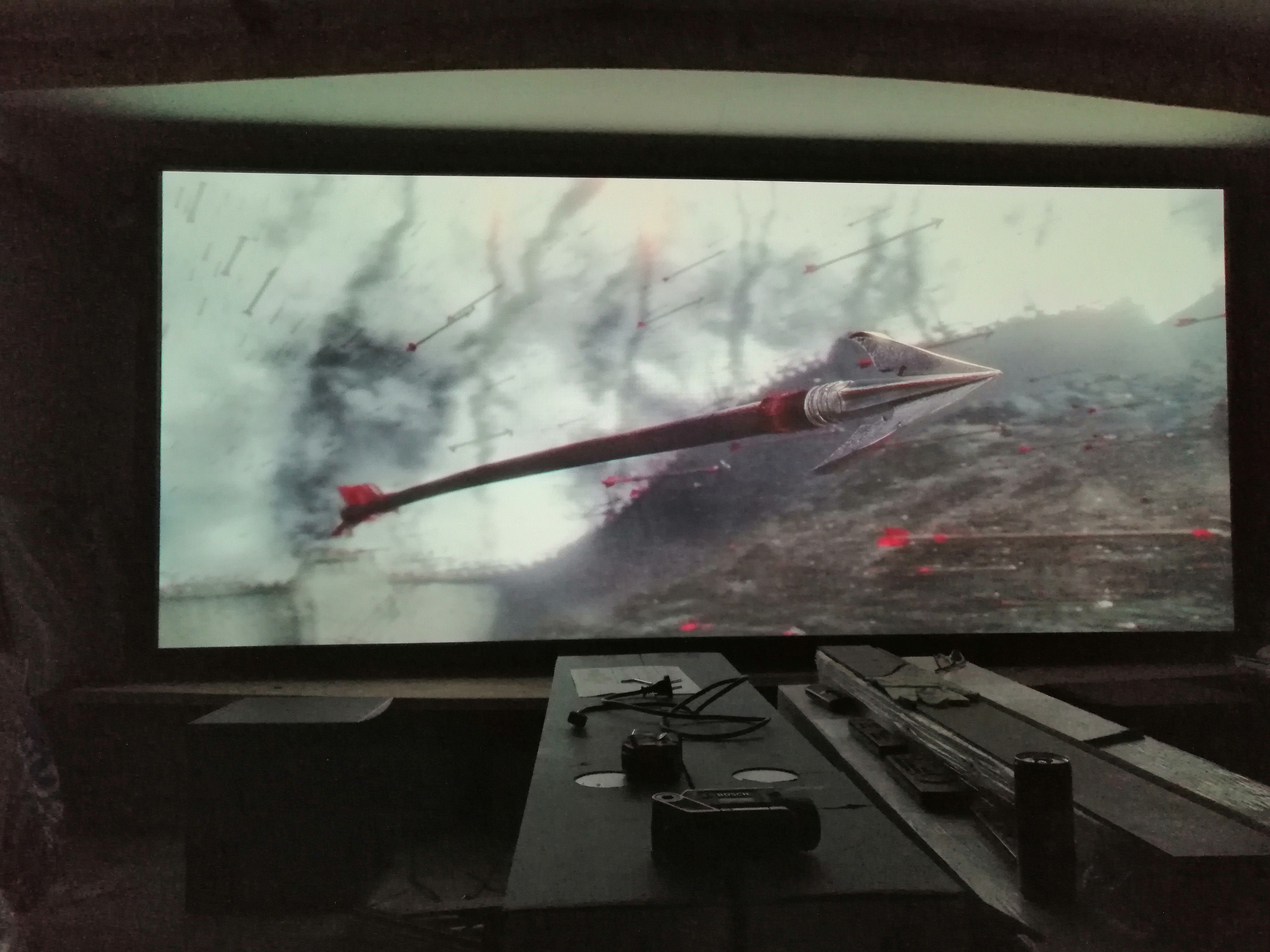

Mi a f.cé kell egy moziszobába kapufát ácsolni....az öreg szivat,vagy mi? Kérdezte a fiatal gyík...
A mókolás a THX szabvány szerinti leírásban foglaltak szerint készült. 4db 26cm hosszú Fischer acélcsavarral rögzítve a falhoz.
10x10-es szarufákkal a keret 5x15-ös karpánttal visszatámasztva és 5x5-ös stafni felhasználásával.Csavarok: 16 18 és 20cm hosszú szerkezet építő csavarokkal és 10cm-es gk. fakötésű csavarokkal,valamint 4db vinklivas felhasználásával.
A tartószerkezetre felkerült egy keret is.Ez később felhajtható lesz a vászonnal együtt a mennyezet alá.
A front faltól a vászon 1 méterrel kerül közelebb a skubizási ponthoz,vagy más definícióval a dikózási helyhez.
A vászon külső méretei 363cmX163cm a keret nélkül 350X150-es.
Egyelőre csak Ettóre provizóre ha lesz idő rá majd folytatódik.
