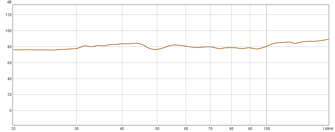

Megfogadva a tanácsot átpakoltam a mélysugárzót a másik oldalra,és Fapaci beállításai után újra bemérettem a szobát a Dirac-kel.
Elég jól tudta korrigálni a most már kevésbé egyenetlen frekvencia menetet.Hogy ne legyen állandó probléma az ellenőrzés, vásároltam egy Umik-1 mikrofont a Rew-hez,mert az Emo mikrofonja nem jó hozzá állítólag.Bepakoltam a helyére az új végfokot amit most már xlr kábelekkel kötöttem össze.Az A-700-on csak rca csatlakozó van.
Beállítottam a csatornák hangerejét és rámértem az alsó 200 Hz tartományra.Szerintem elég jó lett a végeredmény.
