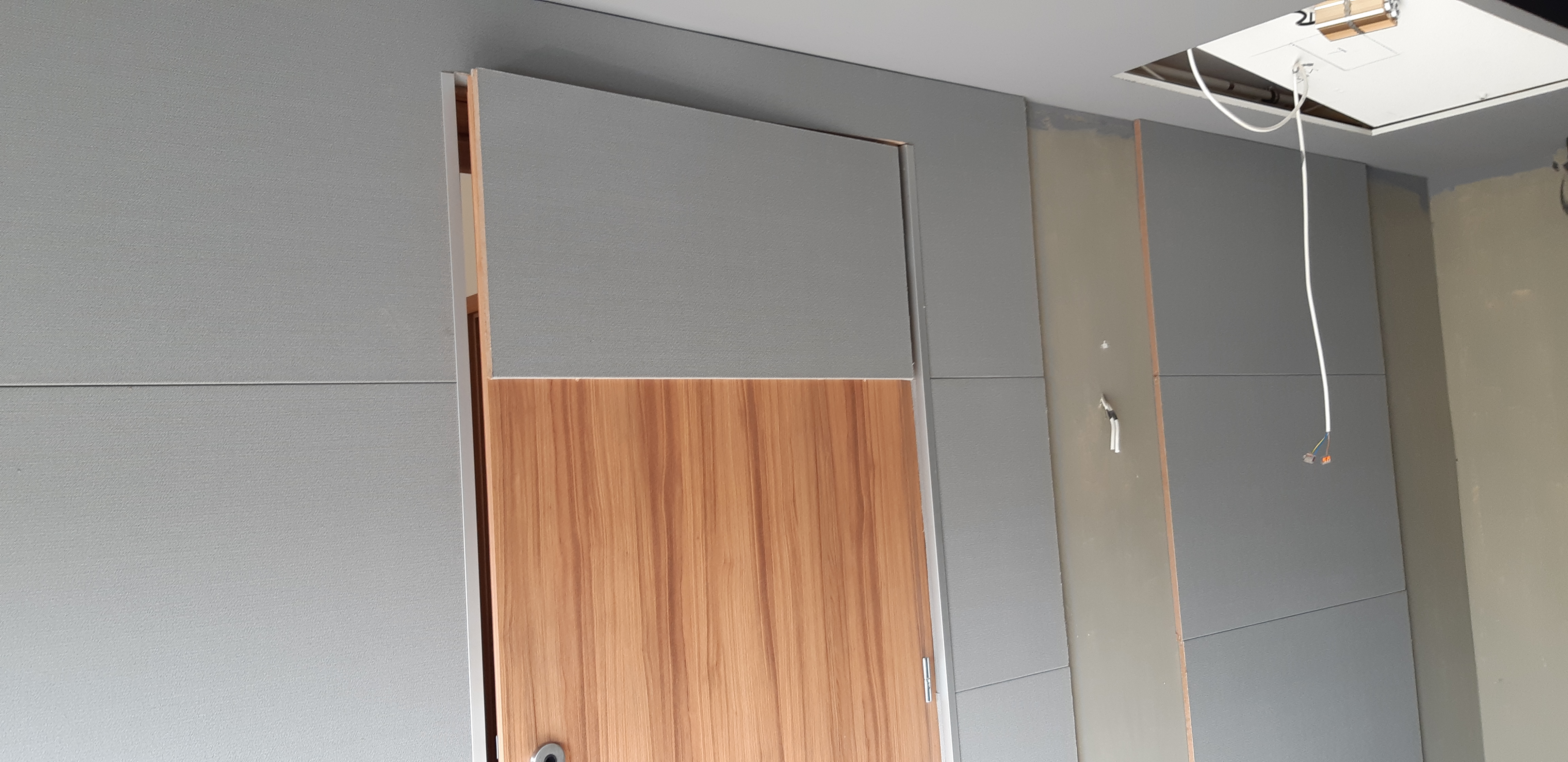

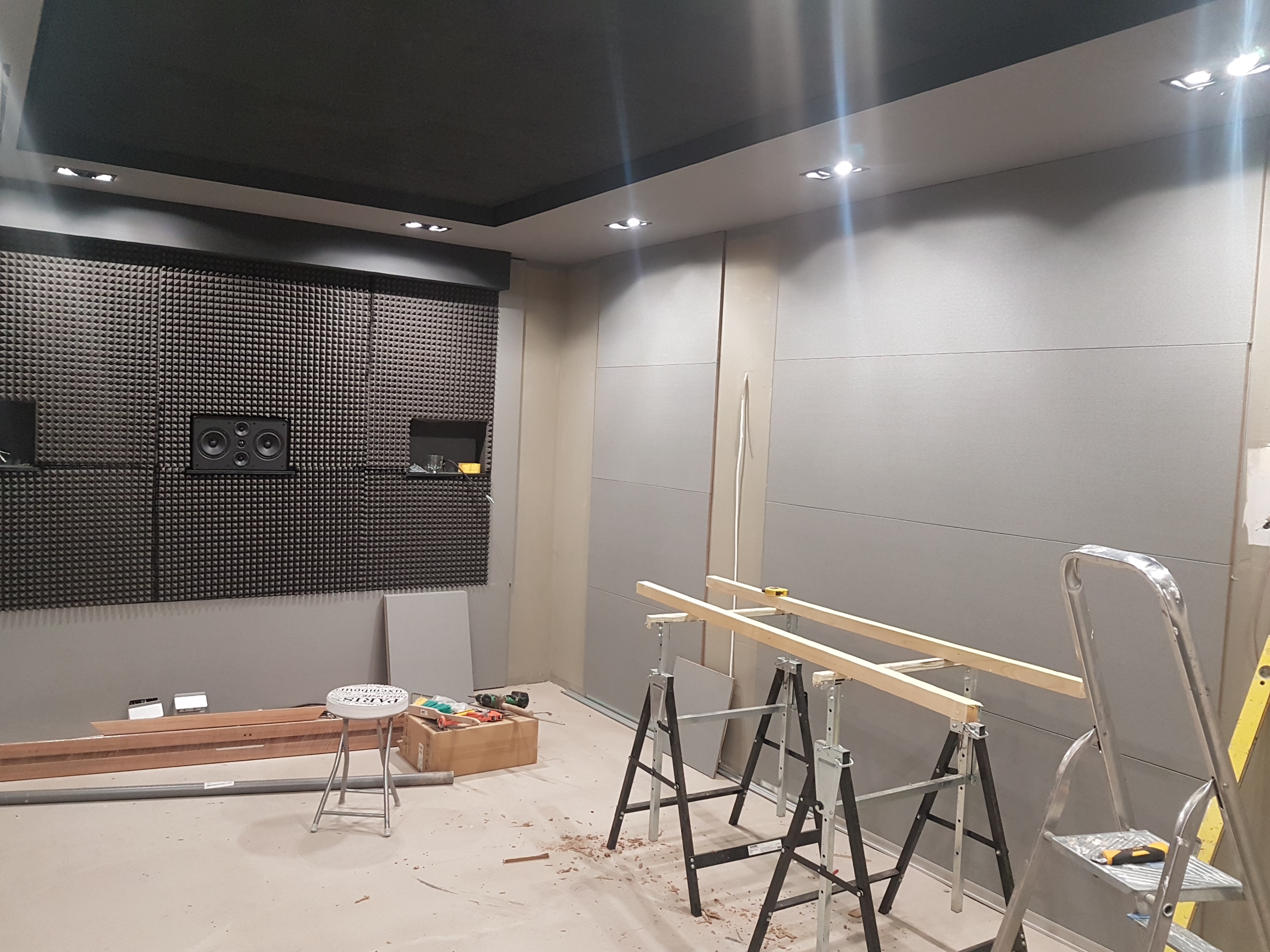

Pár markos ember és már fent is volt a
helyén.

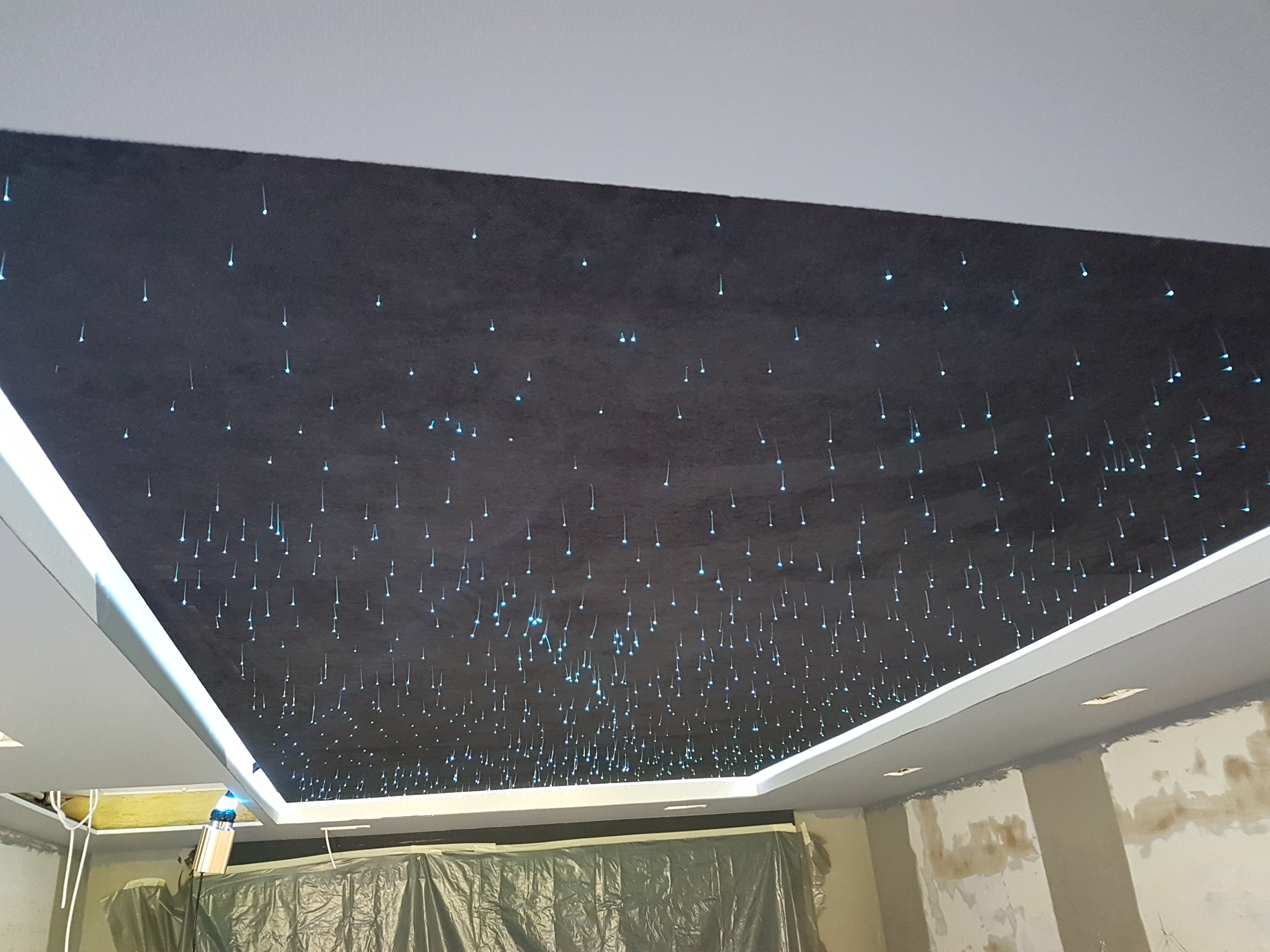

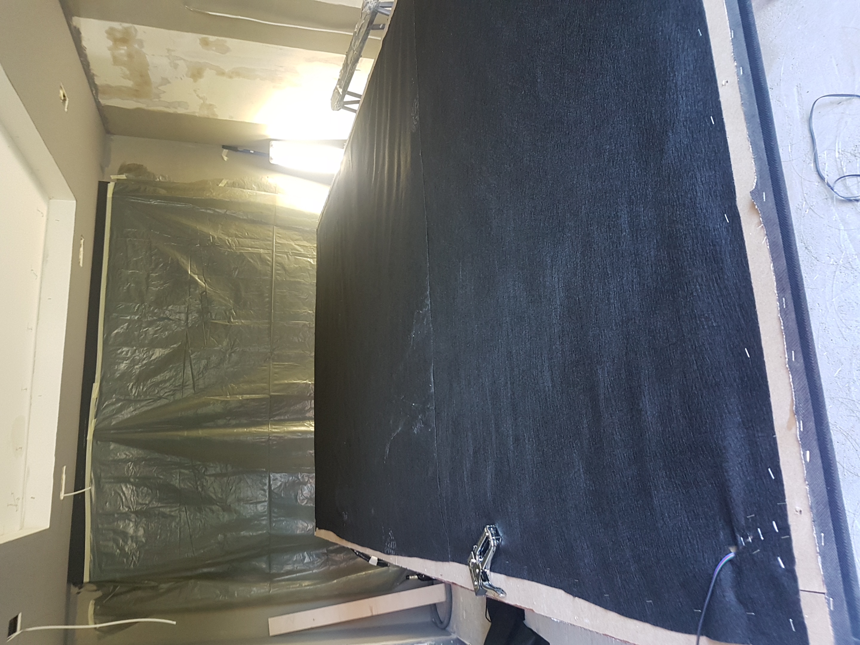

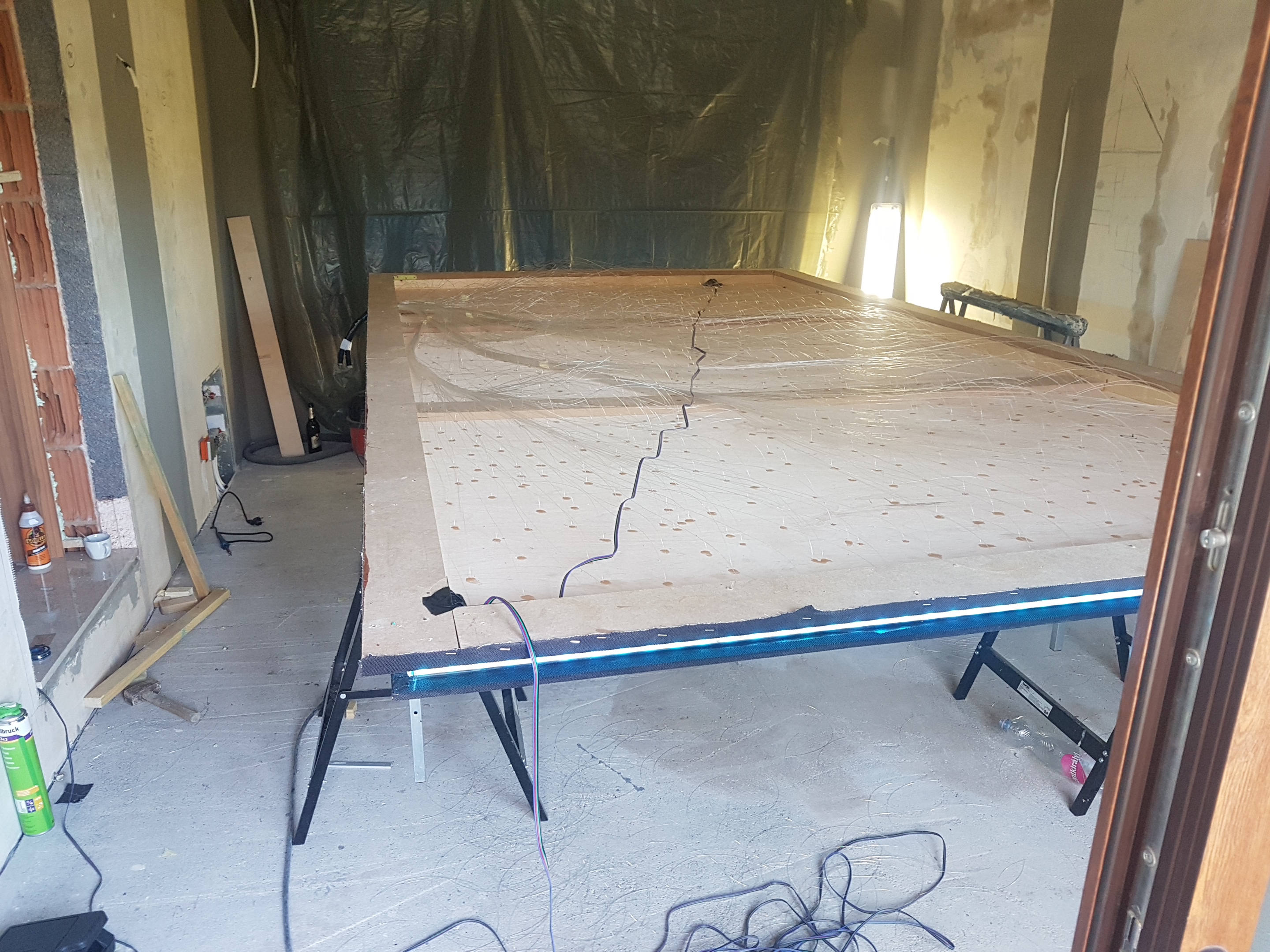

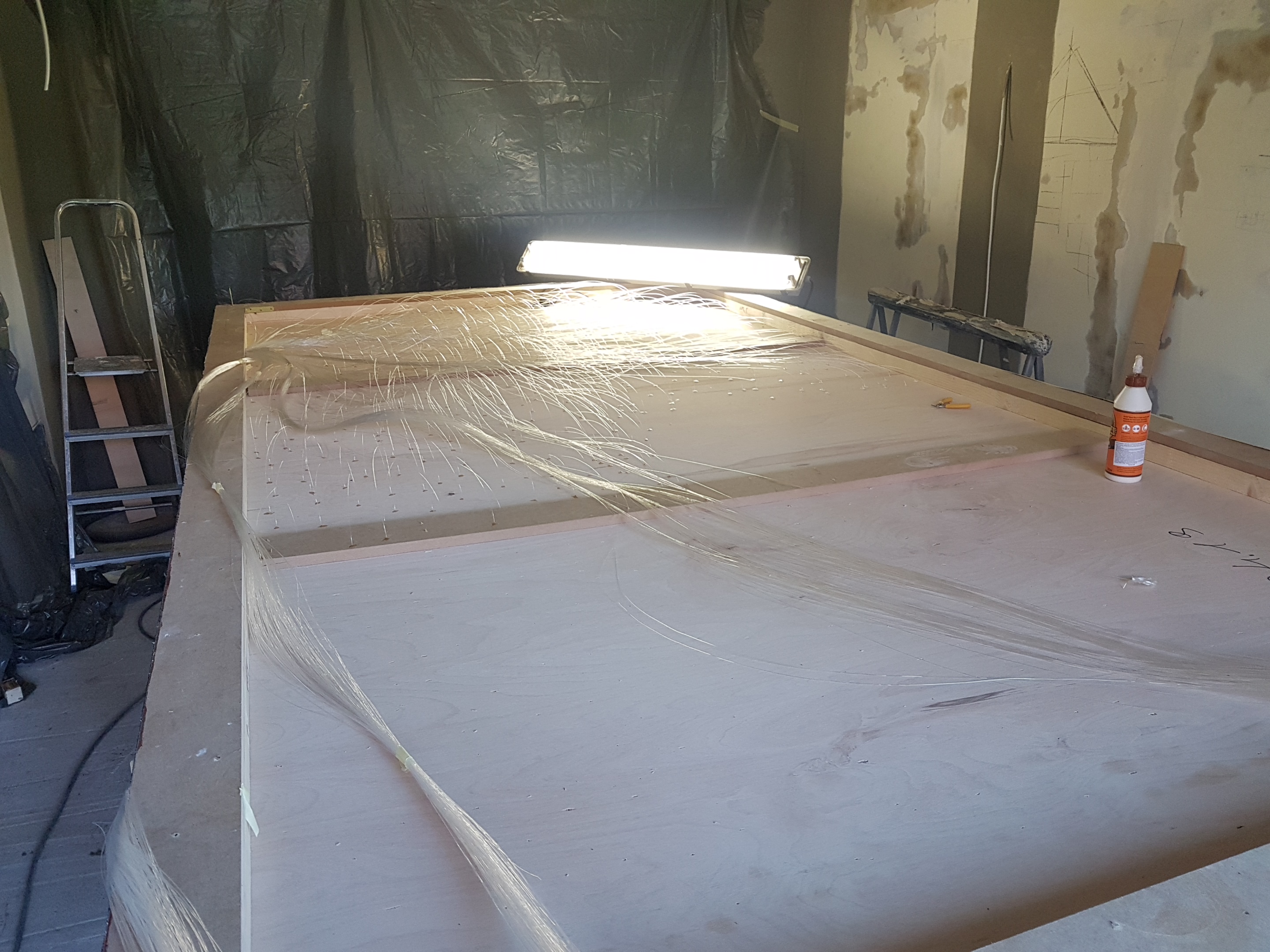

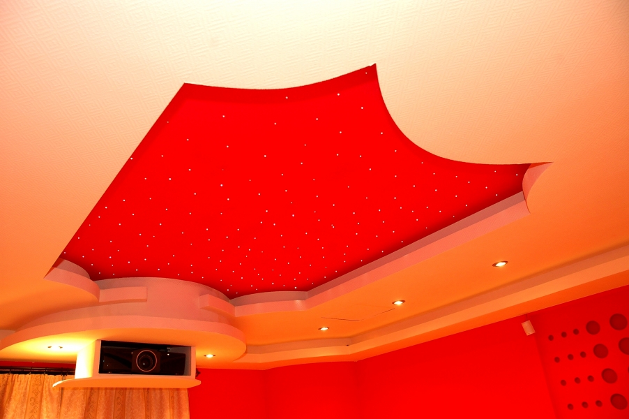

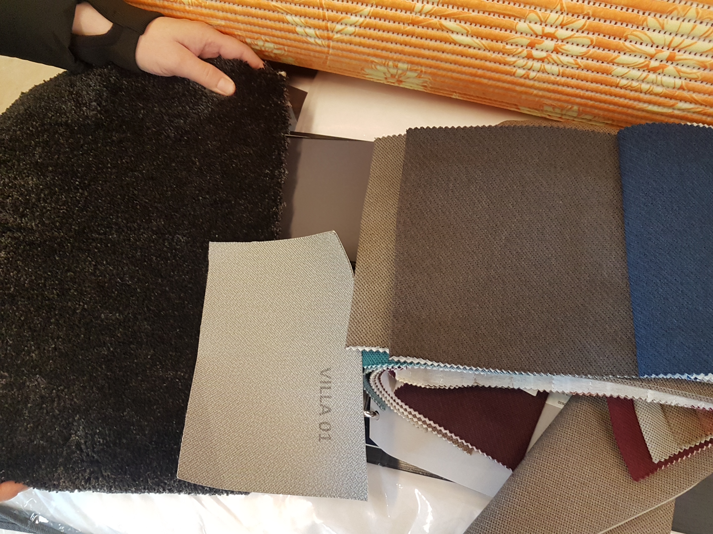

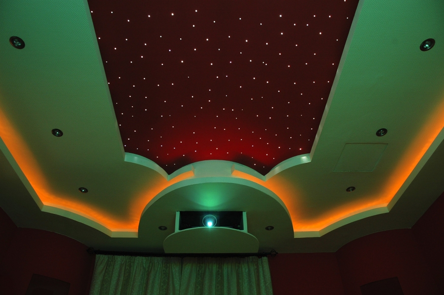

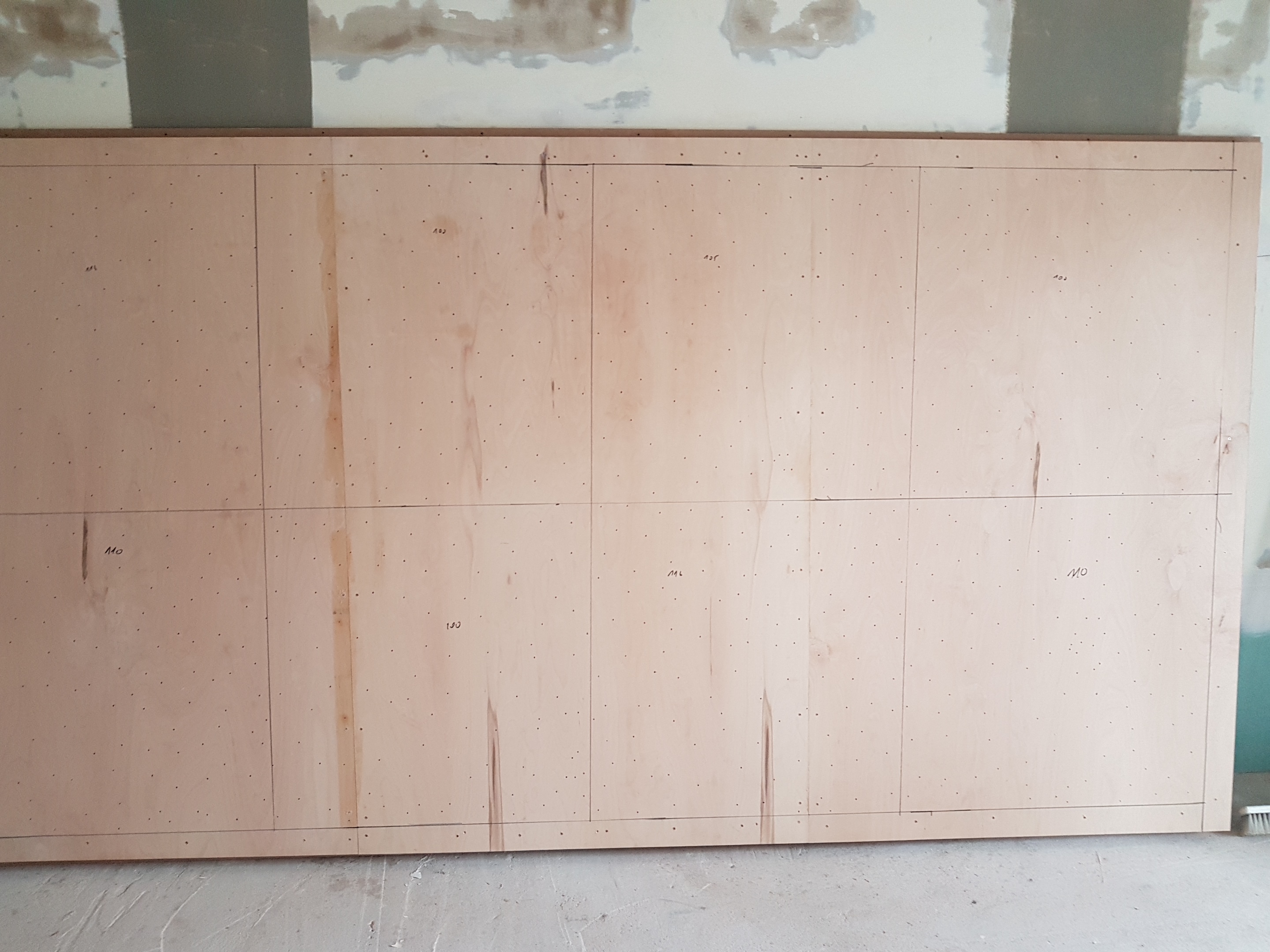

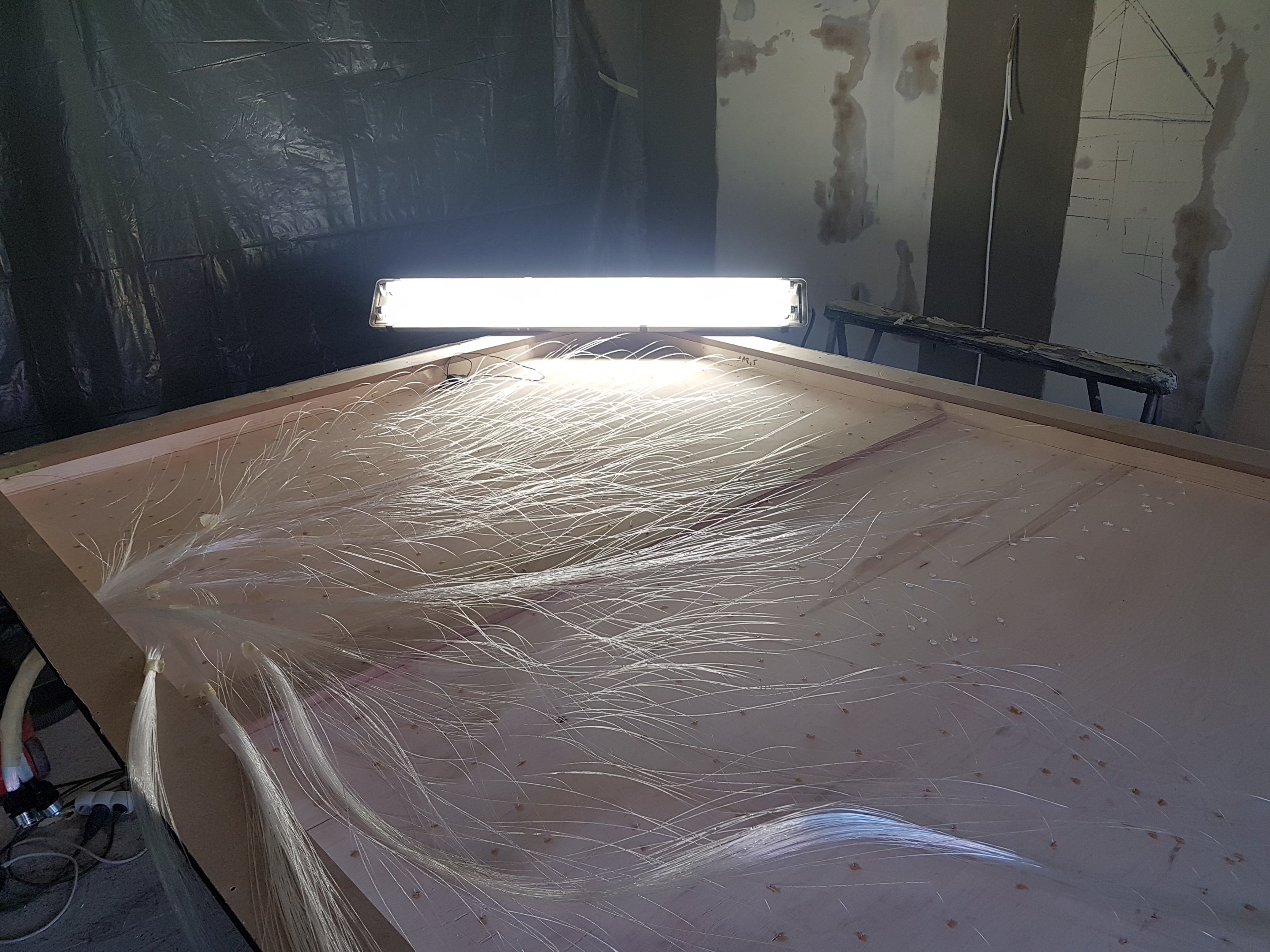

Eljött az idő a száloptikás mennyezet megvalósítására.Vásároltam 3 tábla 6-os rétegelt lemezt.Egymás mellé rögzítettem egy mdf kerettel.Ebbe a keretbe terveztem beépíteni a felső led szalag világítást.Miután készen lett a szerkezet a csavarfejeket eltüntettem autó kittel.Fúrtam rá 900 db 2 mm-es lyukat.Az akusztikai paneleknél használt textillel bevontam a teles rétegelt lemezt.Nehéz volt összeilleszteni,de többé kevésbé sikerült.
A szövet miután megragadt /kb 2 nap/ megfordítottam a panelt és elkezdődött a játék.Szétválogatás,méretre vágás átfűzés ,összegabalyodik,kibogoz,újra....
Minden egyes szálat le kell ragasztani egy pötty faipari ragasztóval hogy ne tudjon visszacsúszni.
Oldalra felfektettem egy lámpát mert ha oldalról világítottam mg jobban lehetett látni a kis lyukakat.Na ez a projekt 4 napig tartott.Összeraktam a rejtett világításnak a led szalagot ha már benne voltam.A száloptikának amikor hozzáértem olyan hangja volt mint a tojásszeletelő húrjainak.Ráterítettem 10 cm ásványgyapotot és becsuktam egy geotextillel.

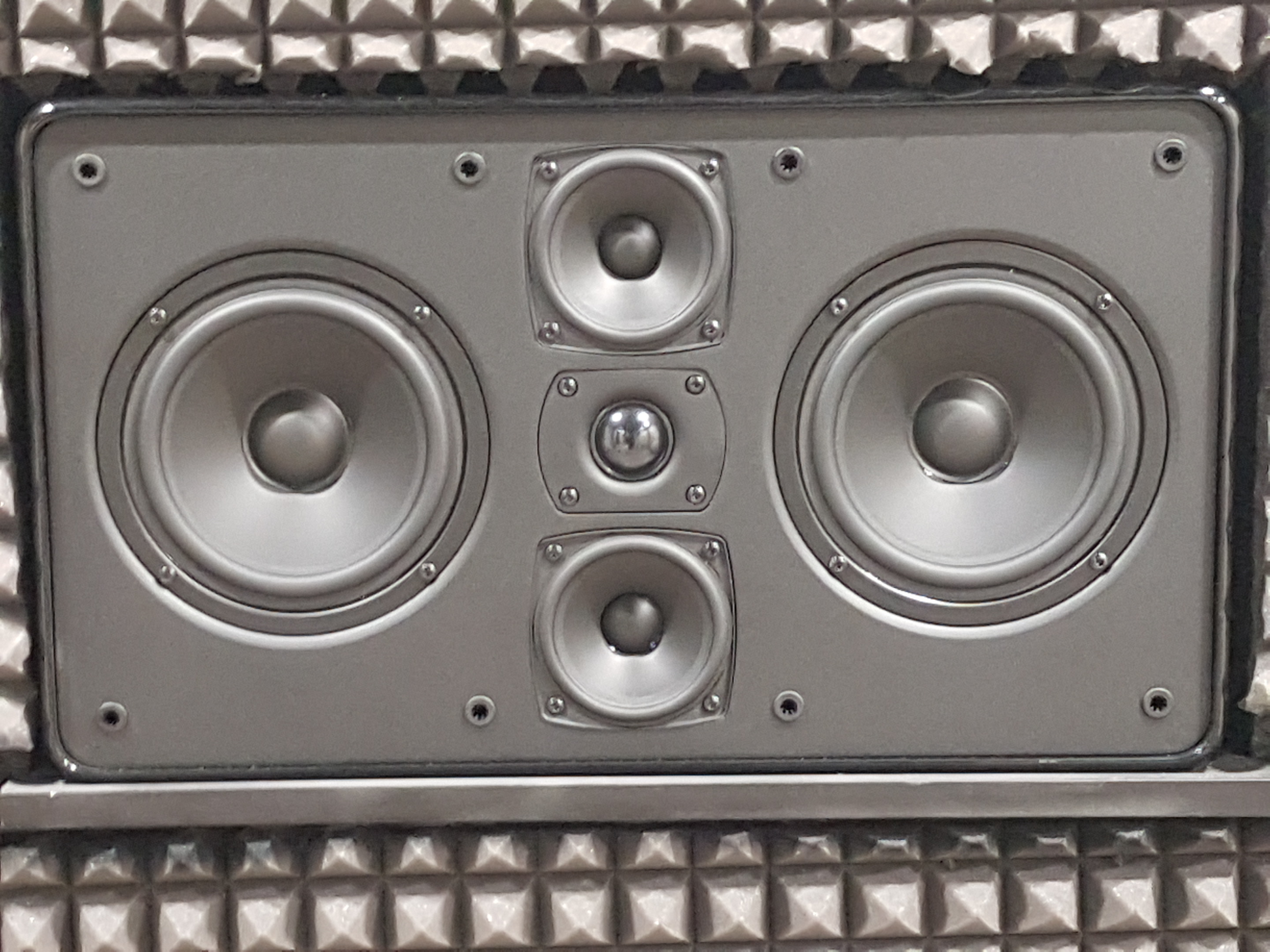

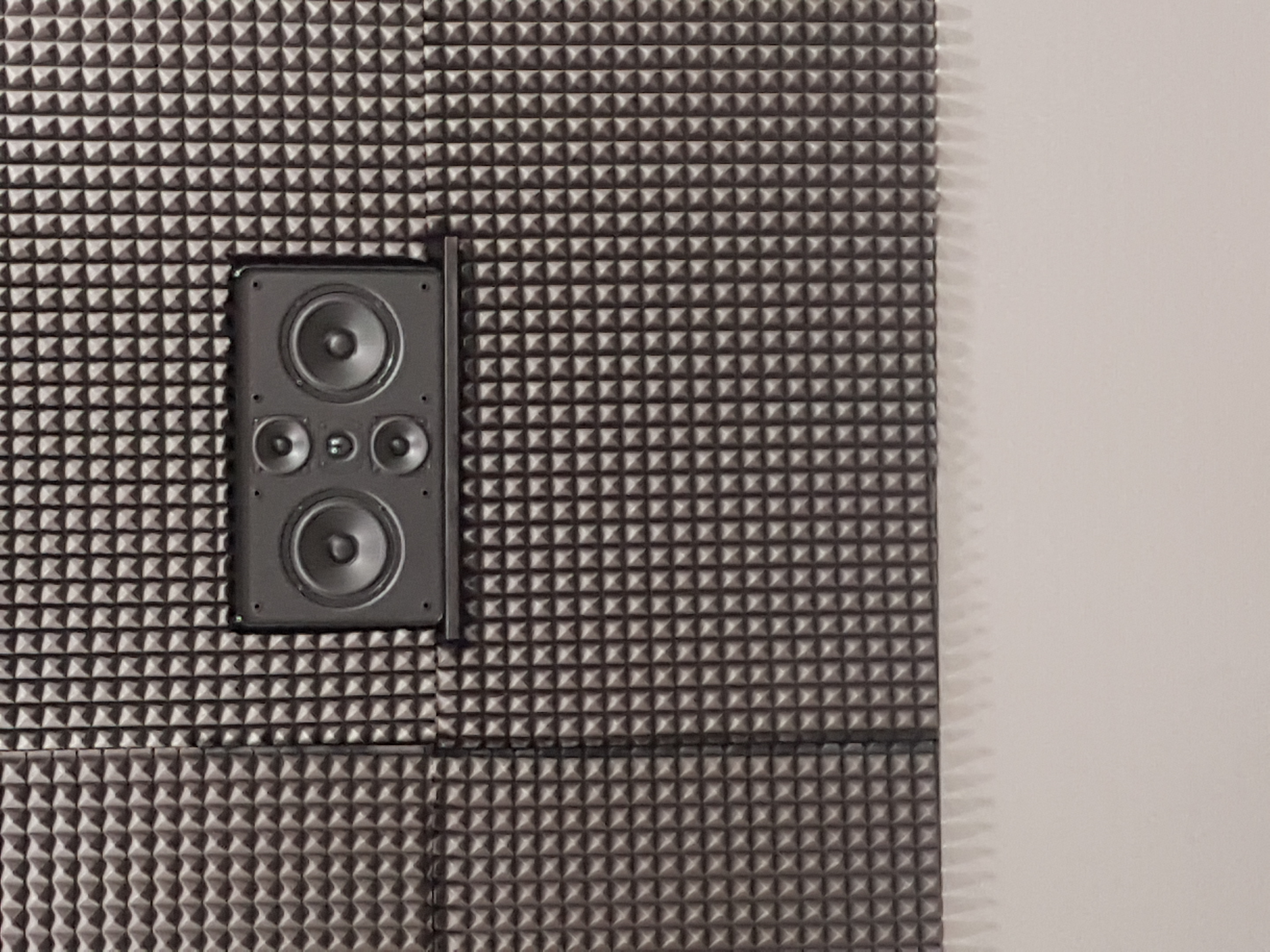

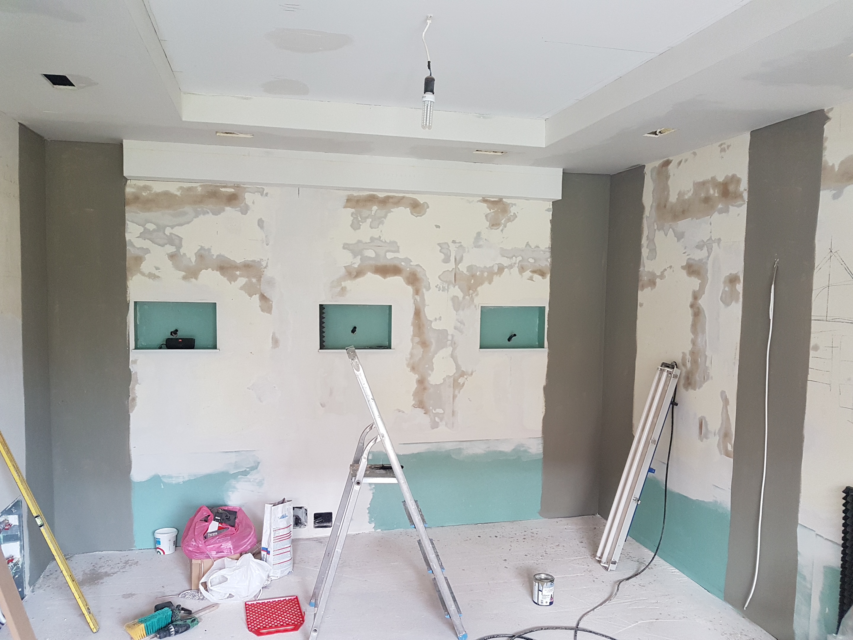

Összegletteltem a mennyezetet,a falakat.Egy kis mélyalapozó és a akusztikai panelok mögött kifestettem valami maradék festékkel.Úgy sem látszik.
Ezután jött a háttér sugárzók tartójának felszerelése valamint a projektoré.Úgy gondoltam hogy a Haltex panelekre nem szívesen fogatnám fel a konzolokat mivel a panel préselt papír textillel bevonva.Felfúrtam a tartókat a falra és felszereltem a technikát.Közben újítottam egy Optoma Uhd 65-t.
Felszereltem a karnis alapját,és úgy gondoltam megfelelő minden.A vetítő simán tudta a kívánt képméretet, a hátterek viszonylag jól álltak.Még akkor is ha nem az ideális helyen vannak.A frontok magassága is jó helyen van.Vászon közép.

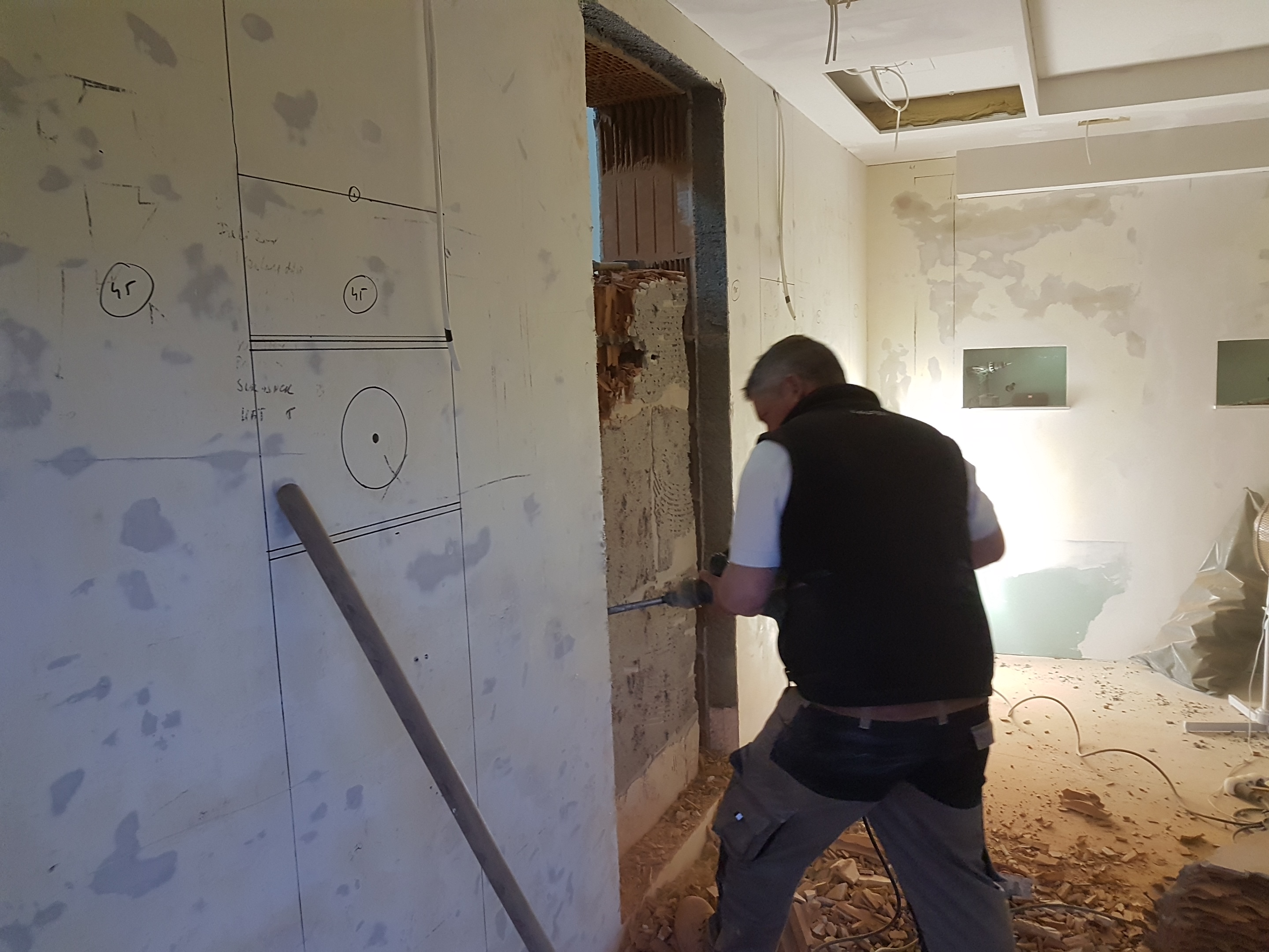

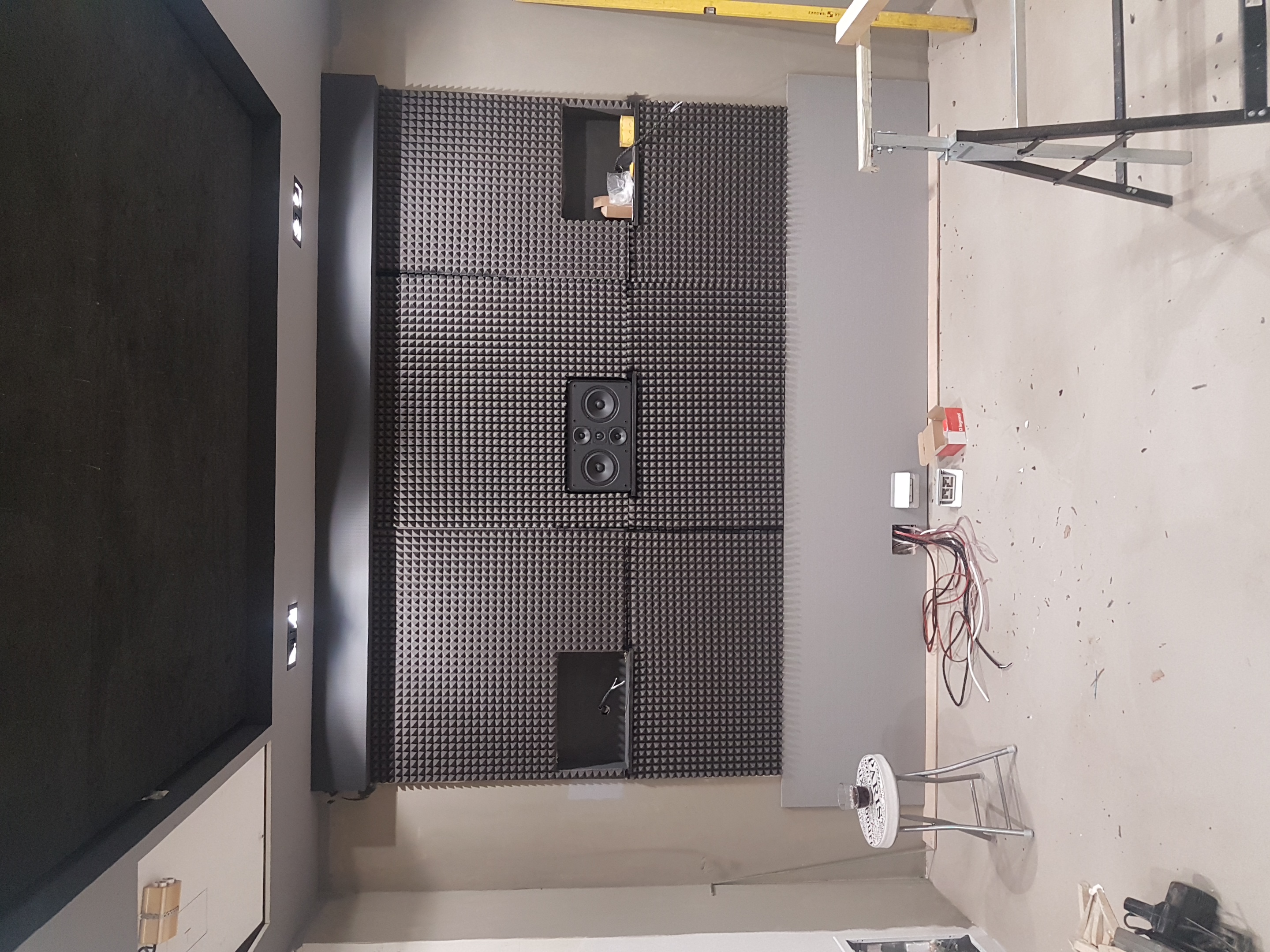

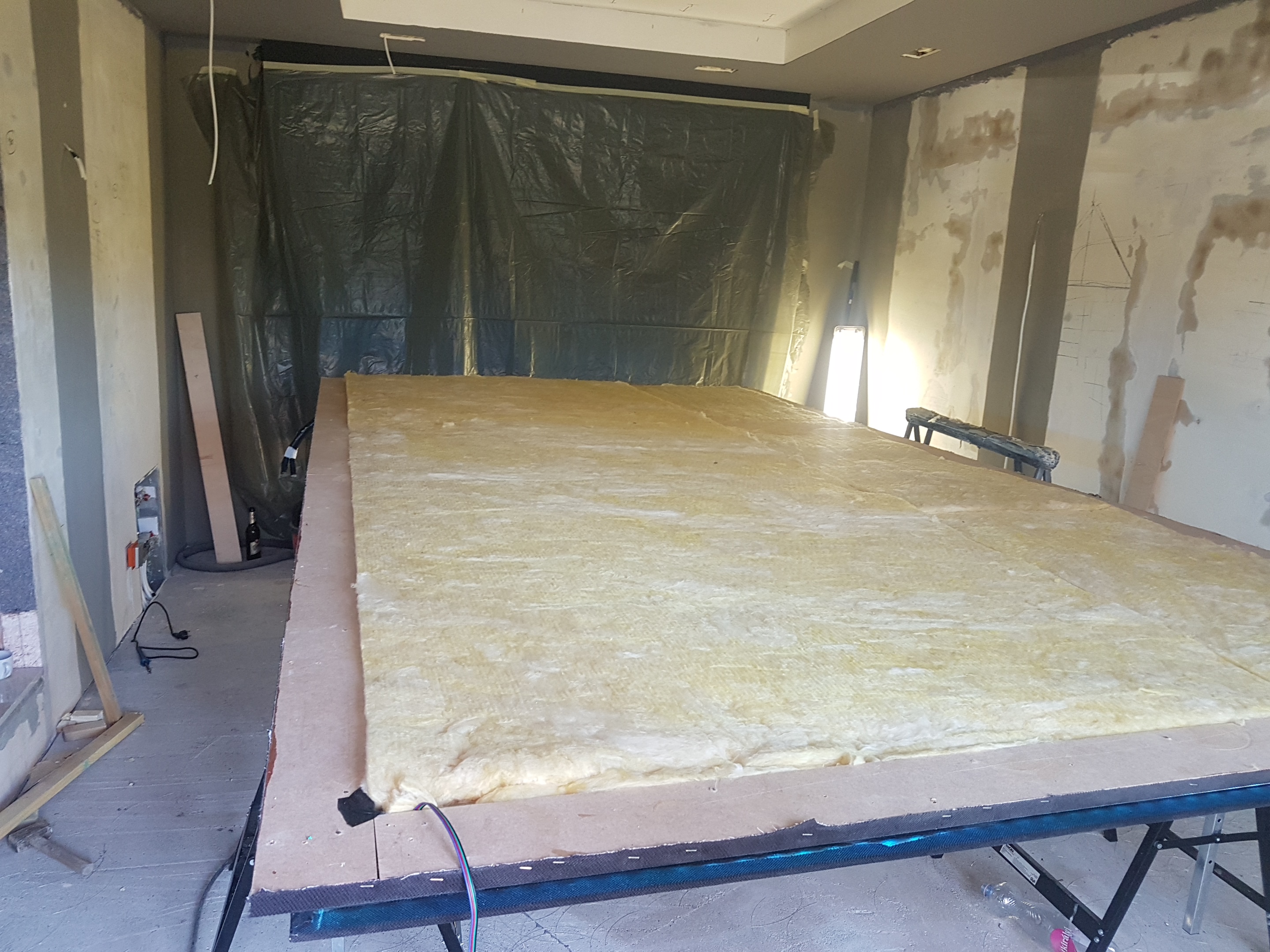

Megérkezett a vászon és a Haltex panelok.A lakásban és az udvarban egyre nagyobb lett a káosz.
A vászon felfüggesztése miatt csináltam egy dobozolást tartóbordával ami majd elbírja a vásznat.El kellett emelnem a faltól a vásznat a mögötte levő hangsugárzók miatt valamint a sarokba kerülő basszuscsapdák miatt.
Ez után jött az eddigi legnehezebb munka.A 38 cm-es falat rajta levő 12 cm-es hungival át kellett jelölni a lakásból kifelé és egy orfűrésszel kivágni.Aztén vésőgép.Egy napos játék volt.Szomszéd segített,estére olyanok voltunk mint a mosott szar.

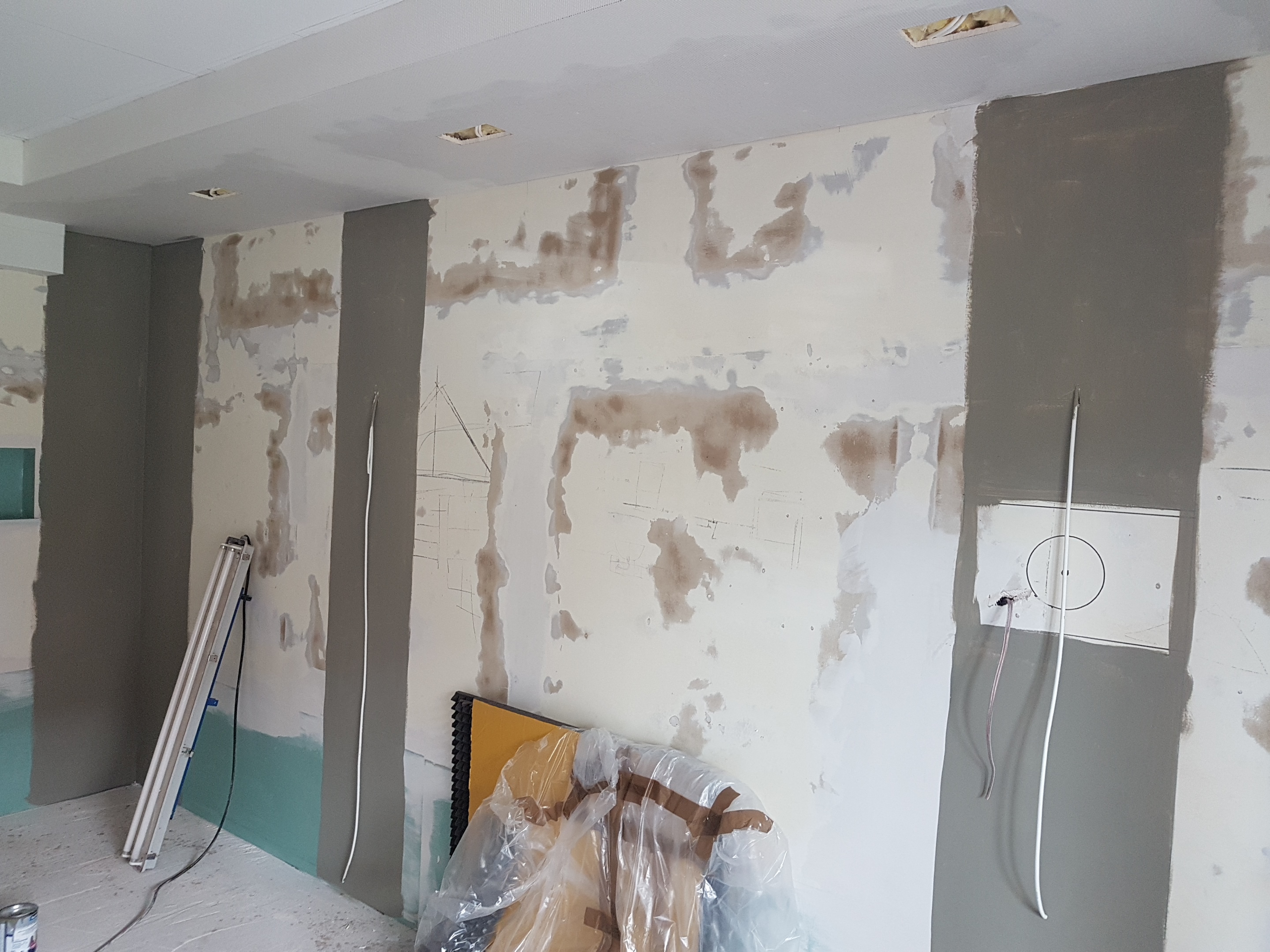

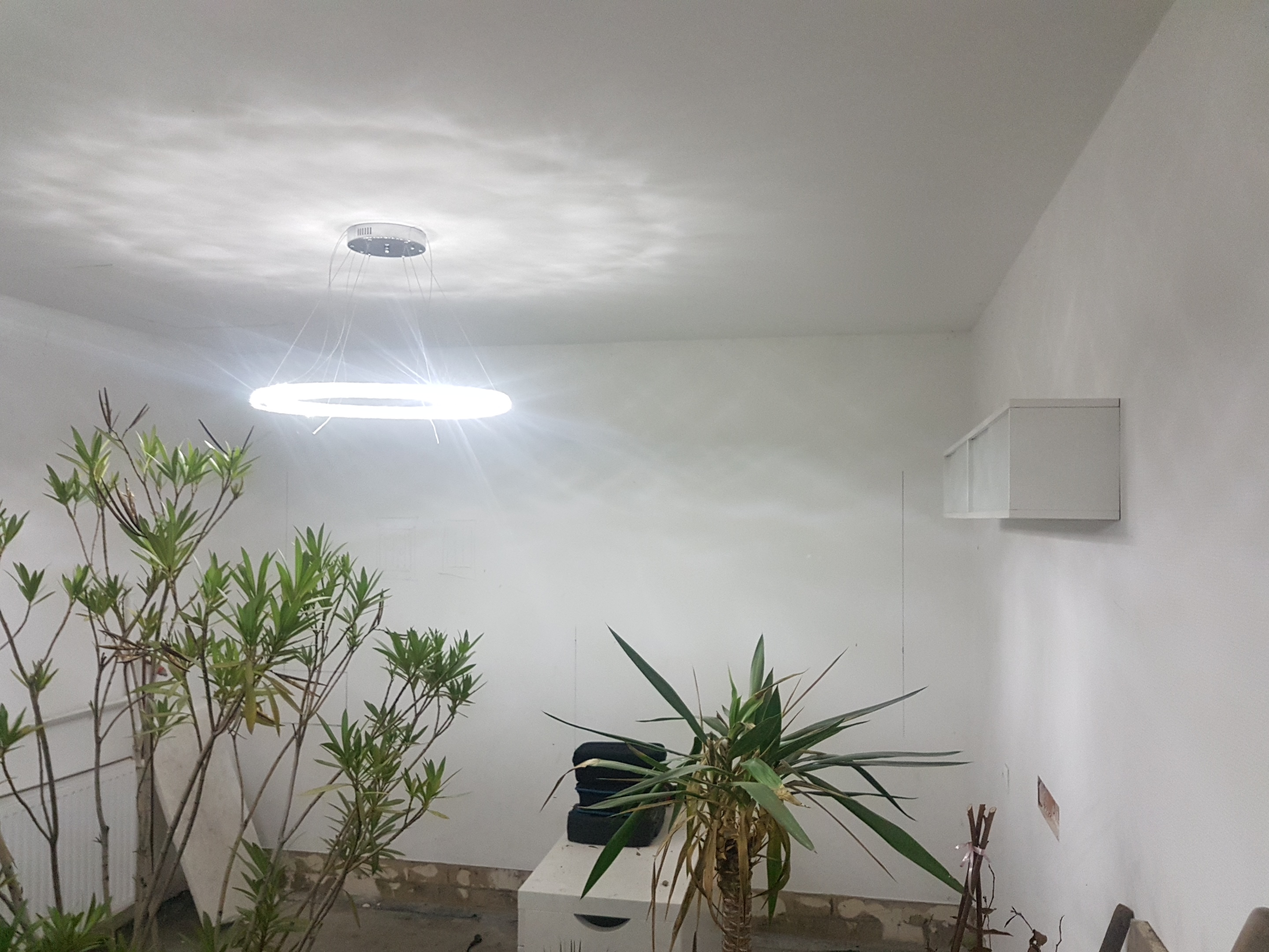

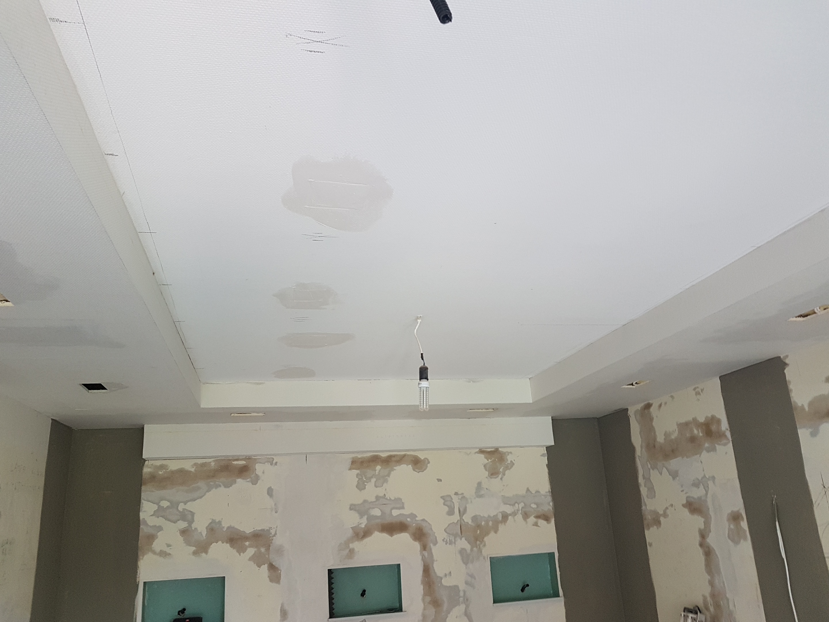

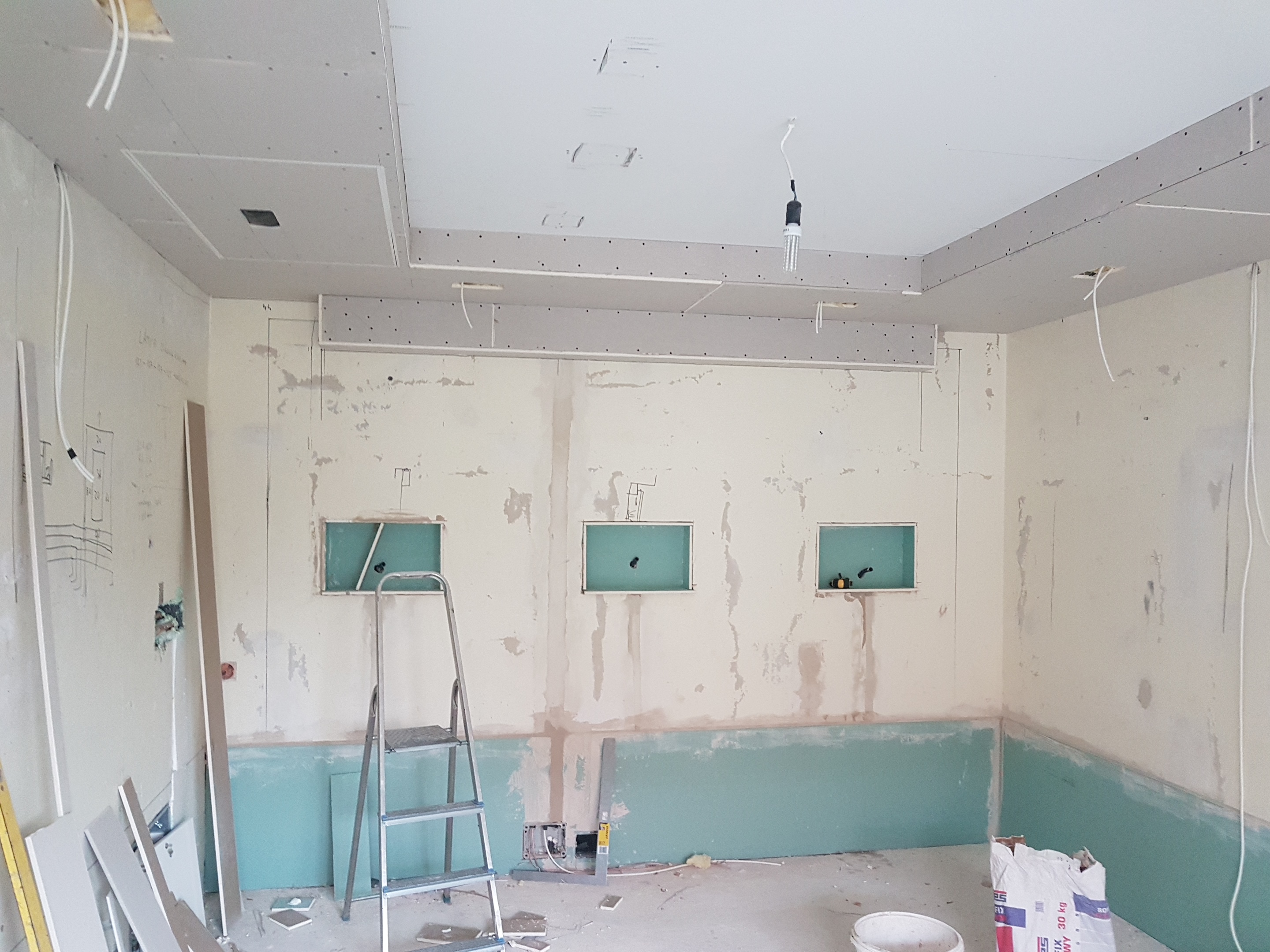

Elkezdtük a villanyszerelést közben.Sógorom villanyszerelő Így könnyebb volt a dolog.A lakásban a Legrand cégcsoport alá tartozó Bticino inteligens vezérlése működik.A Robotház Kft ügyvezetőjével és családjával nagyon jó kapcsolatban vagyunk így nem is volt kérdés hogy a moziban is ez a rendszer működjön.Egy érintő képernyőn vagy mobilon el lehet érni a teljes lakás világítást, redőnyt,fűtést stb.Busz hálózaton keresztül reléket vezérel a rendszer amik egy agyhoz vannak kapcsolva.A moziba csak egy négyes relét kellett beépíteni és már meg is lett a szükséges világítási körök száma.
Terveztem egy fő világítást , dekorációs falikarokat,led szalag világítást alulra felülre és egy régi álmomat ,száloptikás csillagos mennyezetet.Menet közben jött az ötlet hogy a padlószőnyeg szegélyét megcsinálhatjuk alu profilból led világítással.
A mennyezeten keresztül beraktunk egy 50-es gégecsövet a projektor és a front oldal közé ha a későbbiekben esetleg szükséges bármit behúzni.
A mennyezetre feltűztük a világításnak a kábeleket,és az egyik sarokba összehoztuk egy dobozba.
Hétvégén elkezdtük kartonozni a mennyezetet.Körben 12 cm-t leengedtük a mennyezetet a középső 1,8m x 3,6m-es részt úgy hagytuk.Oda kerül a csillagos mennyezet..Az Ebay-en rendeltem egy csillagos égbolt kittet.2x 24 w led vezérlővel 900 száloptikával.Akkor még nem gondoltam mekkora szívás lesz behúzni ennyi szálat.

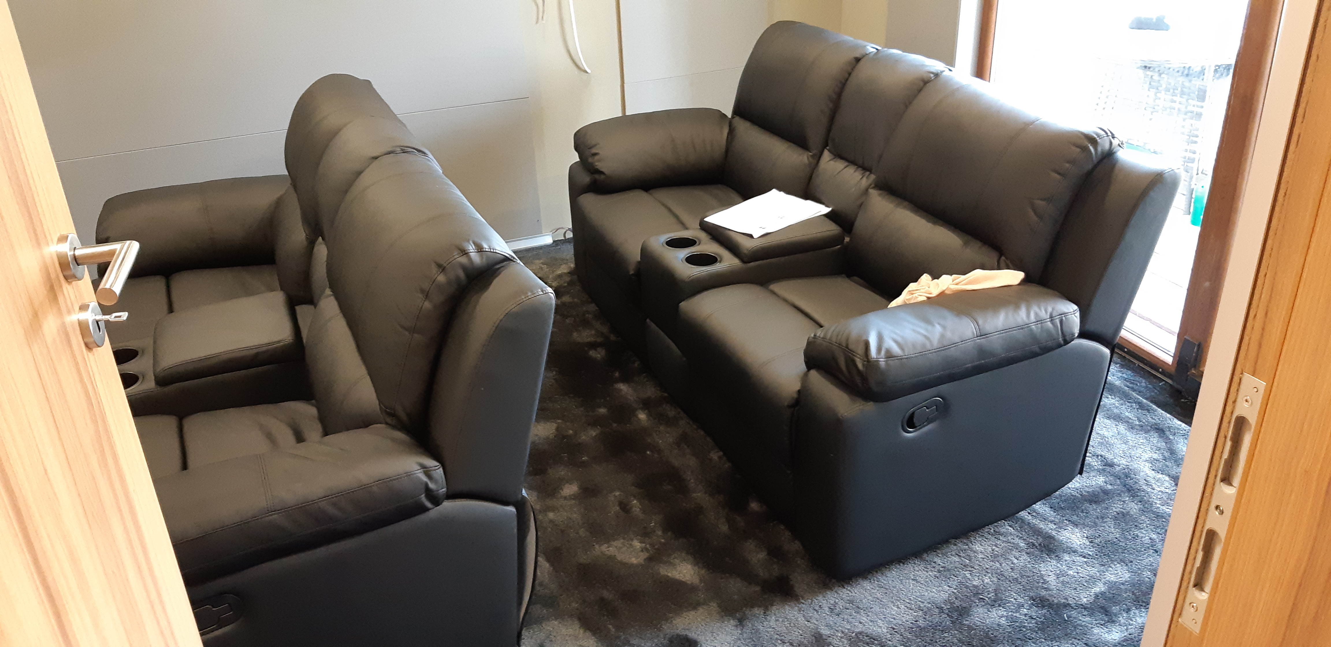

Ez itt a reklám helye:A Jyskbe lehet kapni mozi fotelt,Batum a neve.Amikor akciós volt 150-ért adtak egy kétszemélyes pohártartós dönthető háttámlás lábtartós fekete textilbőr ülőkét.Miután megérkezett 4 db köbméteres és két kisebb doboz ,a nappalink kezdett egy labirintussá válni.A falak burkolására a Haltex termékek közül a Villa típusra esett a választásunk.
Nagyon korrekt cég.Telefonon felhívtam Őket,elmondtam hogy mit szeretnék,teljesen képben voltak.ígéretükhöz híven már másnap ott volt az ingyenes termékminta.Most jött a a feleségem kedvenc része amikor lehet menni a textilboltba.Vittük a Haltex mintát és elkezdtük összeválogatni a színeket és az anyagokat.Az általunk megálmodott színvilág a szürke és fekete lett.Kiválasztottuk az akusztikai paneleknek a szövetet,a szalagfüggönyt,a sötétítőt ,a szőnyeget.A hátsó falon van egy nagy üveg tolóajtó,ami miatt dupla sötétítőt terveztem.A szalagfüggöny egy dim out teljesen fényzáró típus.Az akusztikai csillapításról egy vastag sötétítő függöny gondoskodik.

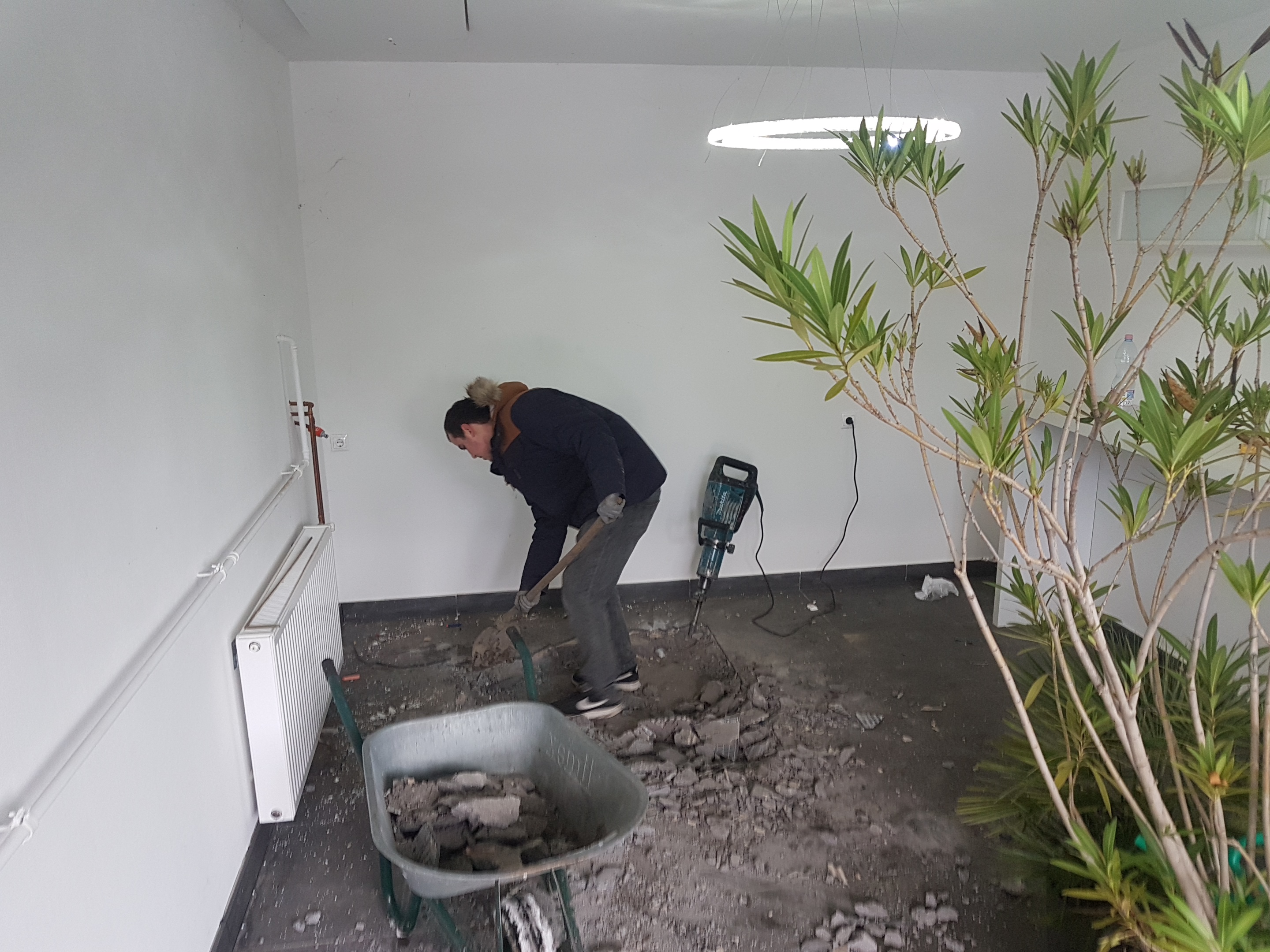

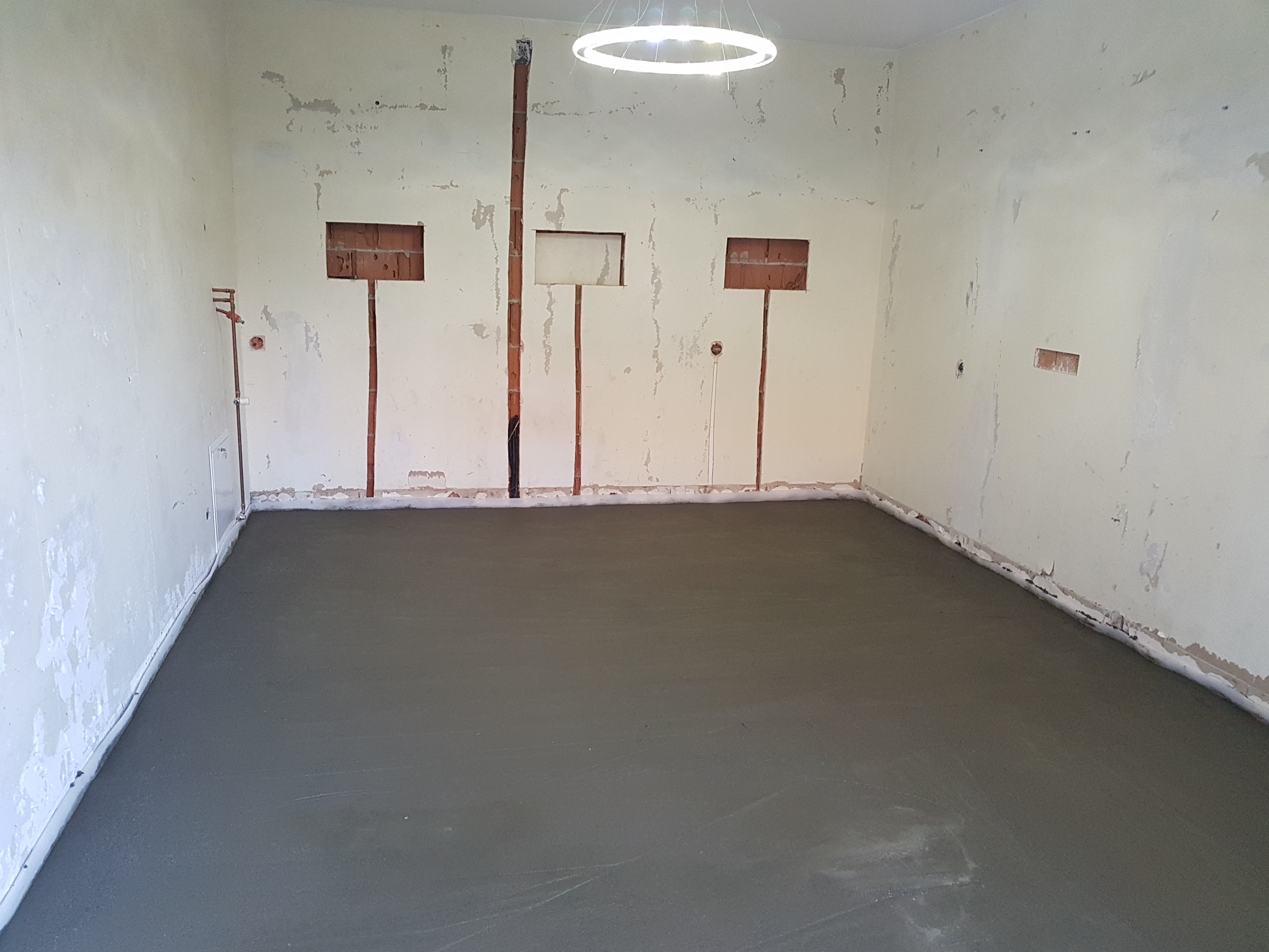

Közben megkötött az aljzatbeton és végre elkezdődhetett a munka.Egyből egy szívással!A garázsban a falak gipszkartonnal voltak burkolva.Nem volt vakolva csak felragasztottam anno a kartont.Hát a betonból kipárolgó víztől felázott az alsó 20 cm,és lejött a falról az üvegszálas tapéta is.Így újra kellett kartonozni az alsó 60 centit.A tapéta könnyen lejött csak ott maradt a ragasztó róla.A Haltex panelokat egy Den Braven ragasztóval kell felragasztani a falra.Hajrá!Csiszológép 80-as csiszolópapír és 2 nap.De lecsiszoltam.Fojt köv.

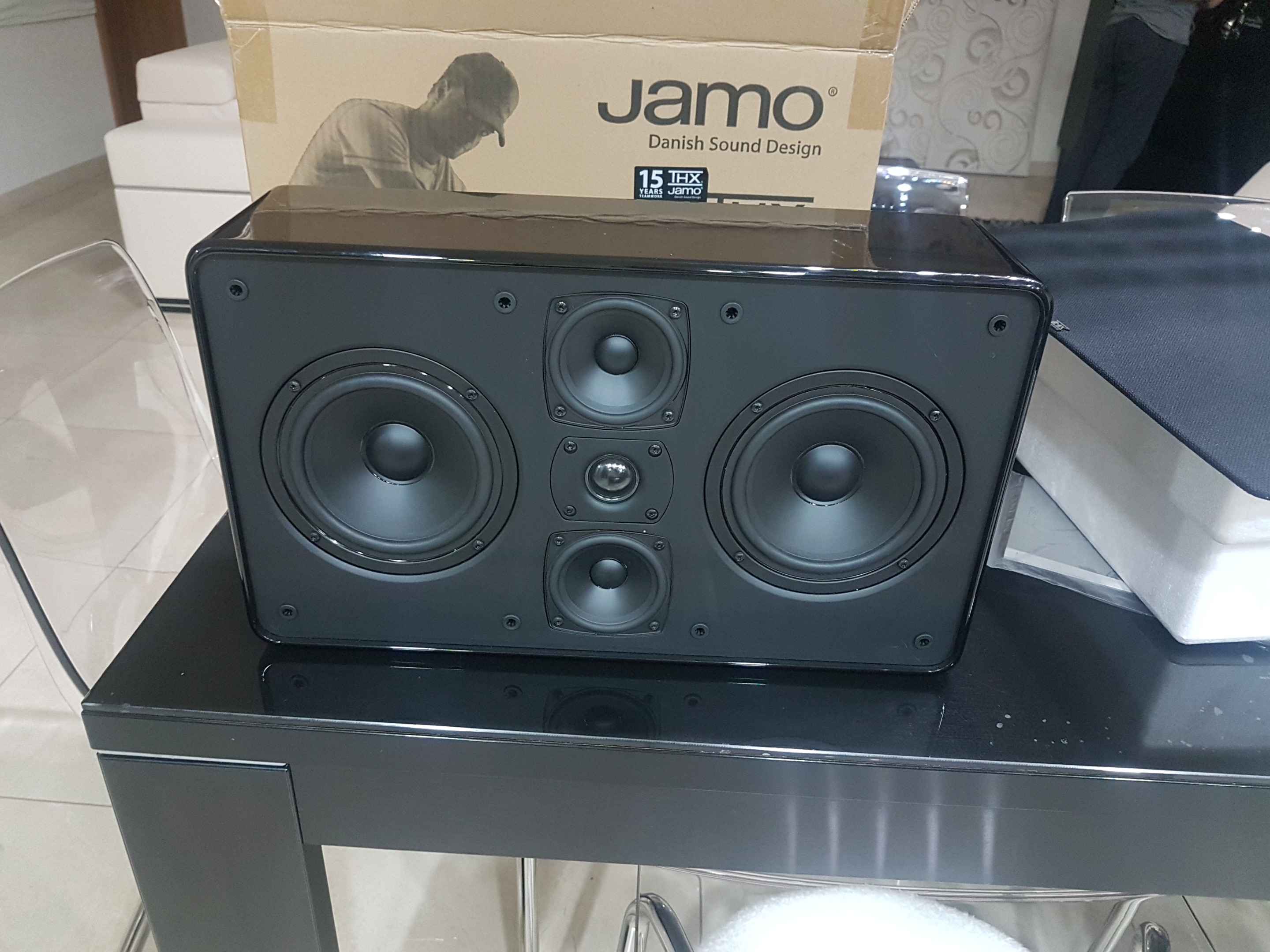

Fejben megszületett a koncepció így aztán útban volt a radiátor is valamint a gázcső is.A radiátor úgy is felejtős a padlófűtés miatt.Közben megismerkedtem Szepivel akinek ezúton is nagyon köszönöm a segítségét mind a tanácsokkal mind a termékekkel kapcsolatban.Így megszületett a vászon mérete és fajtája is.Asszony motoros vásznat akart én fix keretest.Erősebb nyer alapon fix keretes lett, a Screenline Amleto microperforated.A szoba mérete 360 cm széles 520 cm hosszú.Szepi ajánlására egy 16/9-es 300 cm széles vásznat vásároltam.Mivel a vászon és a hangsugárzók között illő egy minimum 20 cm-es távolságot tartani,úgy gondoltam hogy bevésem őket a falba.Így legalább nyertem egy pár centi hasznos távolságot.
Az Annex hírdetet egy garnitúra Jamo D 500 THX 5.0-áshangsugárzó rendszert,amit el is mentem meghallgatni.Egy Denon erősítőről hajtották meg a hangfalakat és egy B&W mélysugárzóval támogatták meg.Hozzá kell tennem hogy egy kis helységben demóztak de a tér túlnőtt a szobán.Nagyon tetszett amit hallottam.Megvásároltam a hangfalakat aztán robogtam haza.Utána rendeltem még két lcr-t hogy meg legyen a 7 csatorna.
Közben letekerték a padlófűtésnek a csövet és lehetett betonozni.

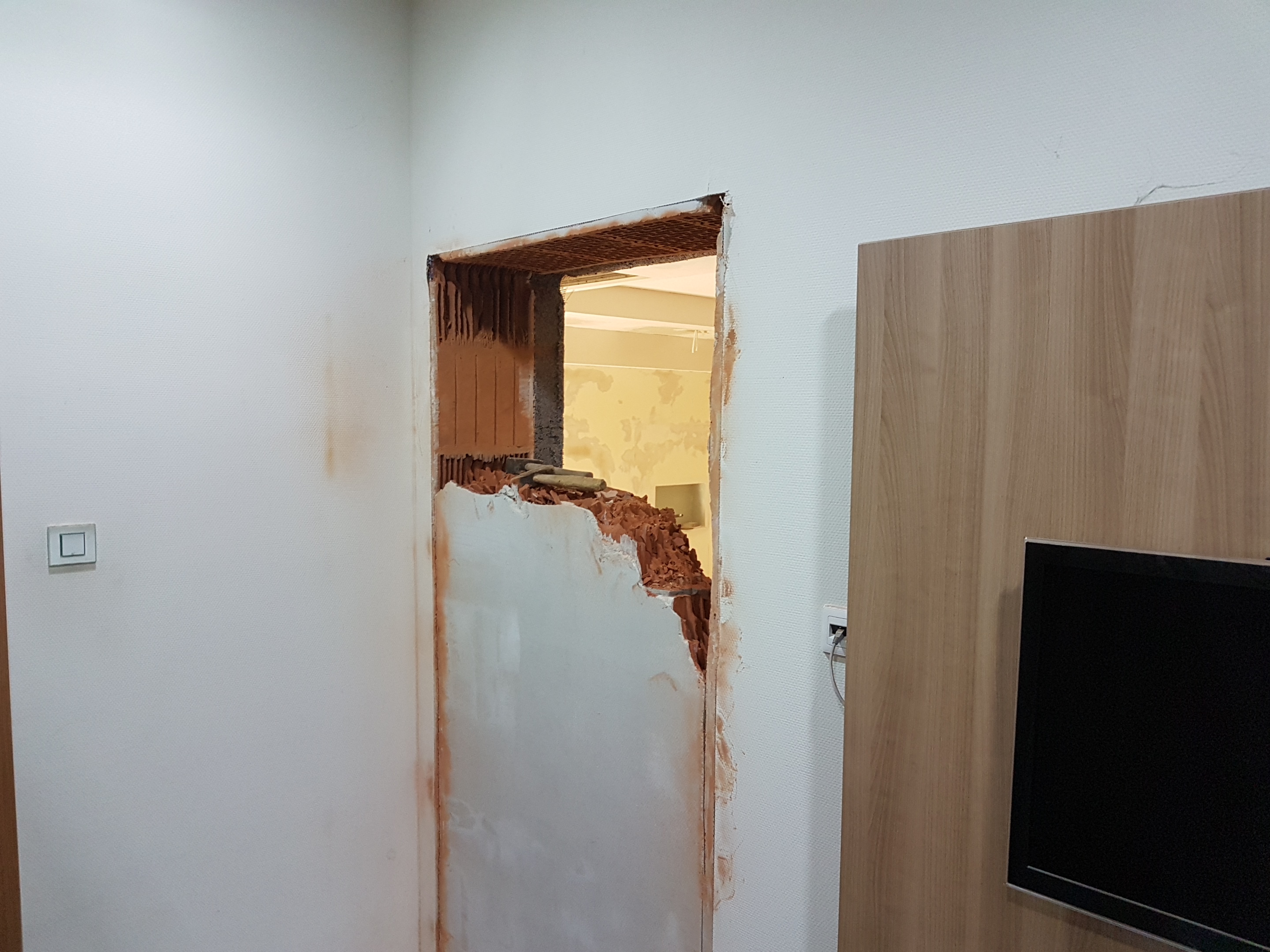

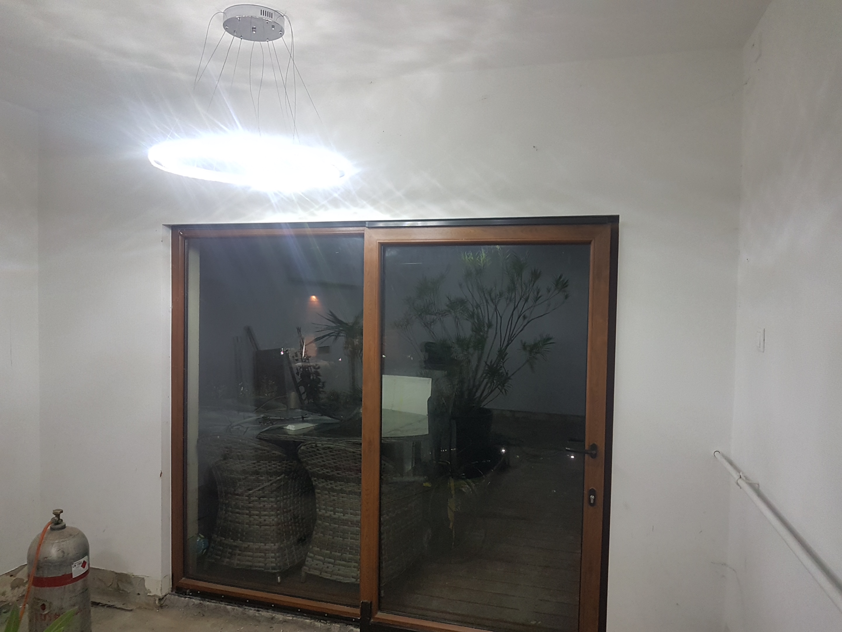

És ha már csinálom akkor nyissam össze a lakással.így hát 2018 március 3.án kivettem egy vésőgépet és az unokaöcsémmel feltörtük a garázs aljzatbetonját.A lakásban mindenhol padlófűtés van így a moziban se akartam mást.
