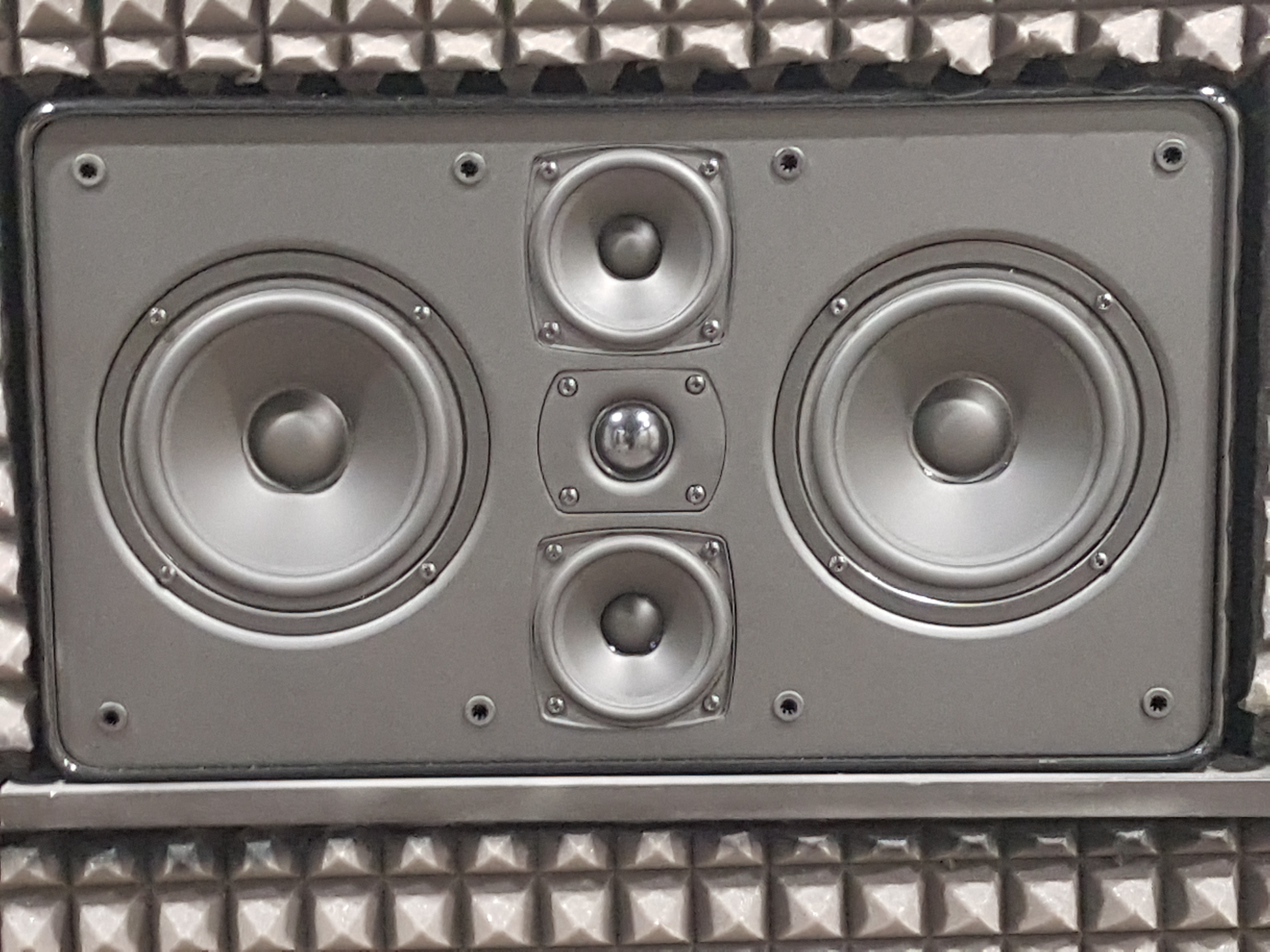

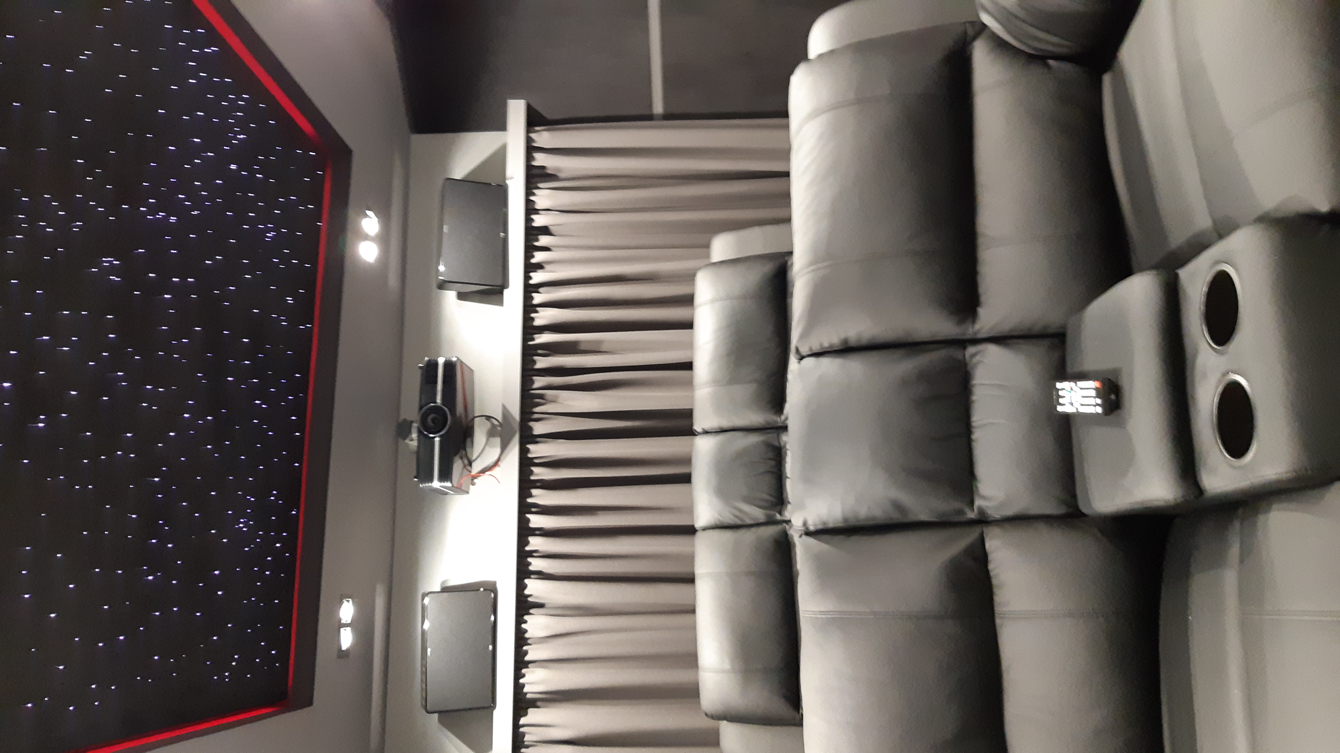

A hangsugárzókhoz az inakustik kábeleit húztam be.Előre az Exellence sorozatból hátulra a Prémium sorozatból.A vetítőhöz egy Monster cable Black Platinum hdmi kábelt vettem.A proci végfok közé Qed Reference rca kábeleket használtam.Sajnos az Emotiva Mc-700-on és a végfokon sincs xlr csatlakozó.
A hangsugárzók elől: 3 db D500 LCR ,hátul 2 db D500 LCR.oldalt 2 db D500 SUR.
Miután beállítottam a prociban a vágási frekvenciákat,a méreteket bemérettem az emotiva emoq nevű szoba kalibráló rendszerével.
A hangkép nagyon jó lett,a végfok is nagyon dinamikus..A Jamok méretükhöz képest nagyon terhelhetőek.Picit kevés volt a magas tartomány amit nem tudtam hogy a hangfalaknak ,a procinak vagy az at vászonnak köszönhető.A mélysugárzó beállításával nem boldogultam.Ekkor ismét Szepi segítségét vettem igénybe.Egy családias összeröffenés keretében sikerült beállítani.Amit hallottam az több volt mint meggyőző.A mélysugárzó egy állat!Olyan dinamikával rendelkezik hogy eszméletlen.Zárt rendsterének köszönhetően gyors pontos.Mint utóbb kiderült a szobának köszönhetően egy rossz hang sincs a mélyben.31 és 70 Hz-en volt egy minimális kioltás amin sikerült állítani.Szepi mérése alapján a szoba kicsit zúl van csillapítva viszont a mély egész egyenletes lett.

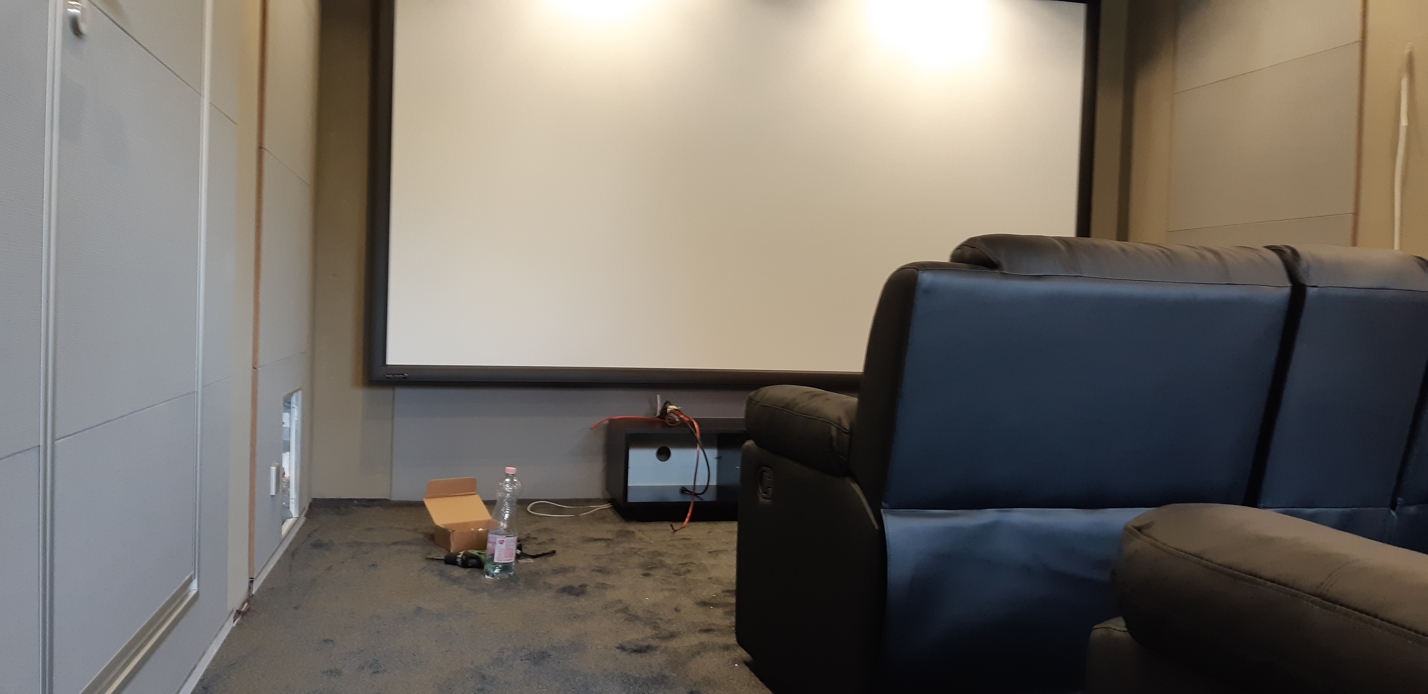

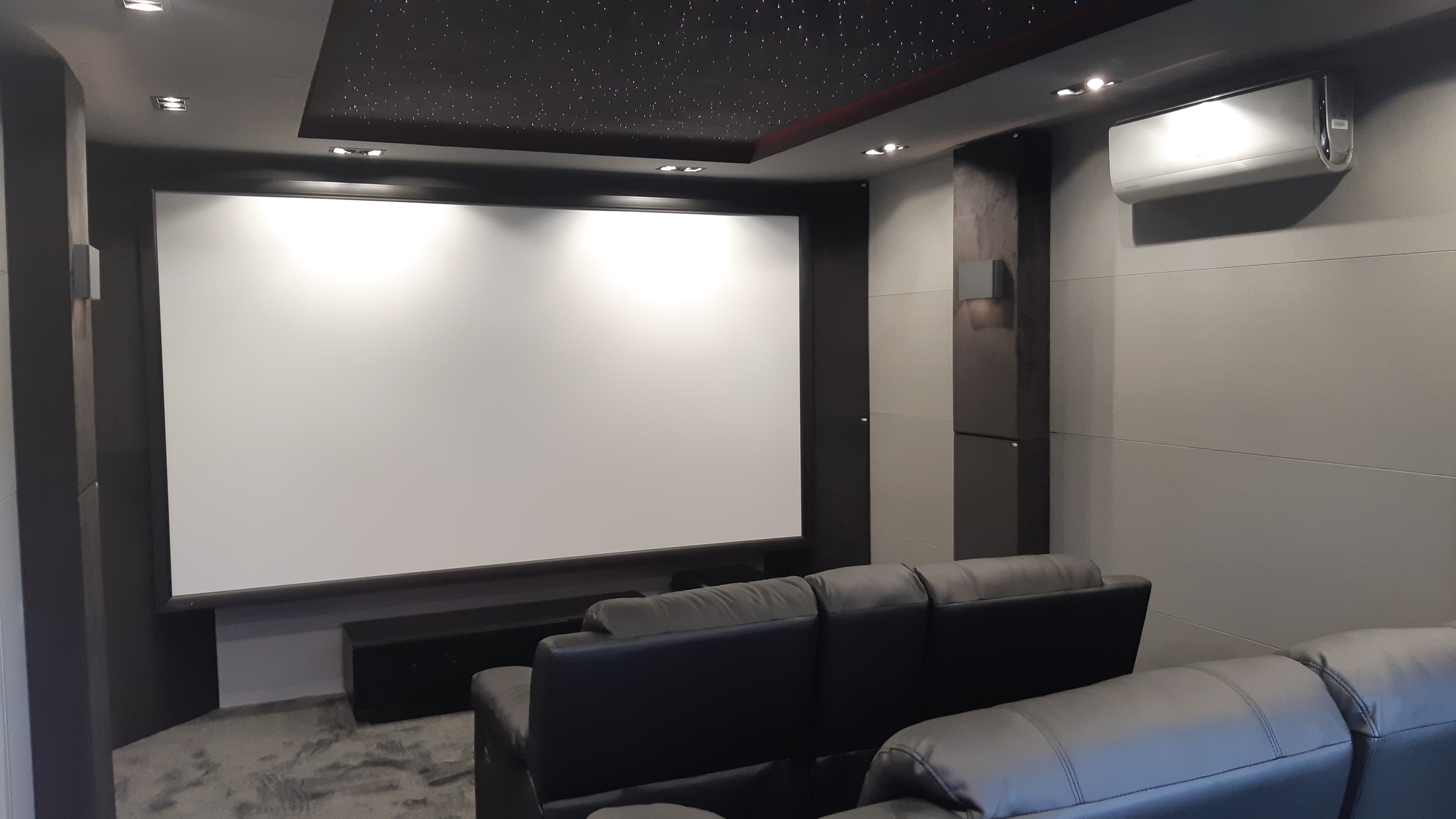

És néhány kép a mostani állapotról.

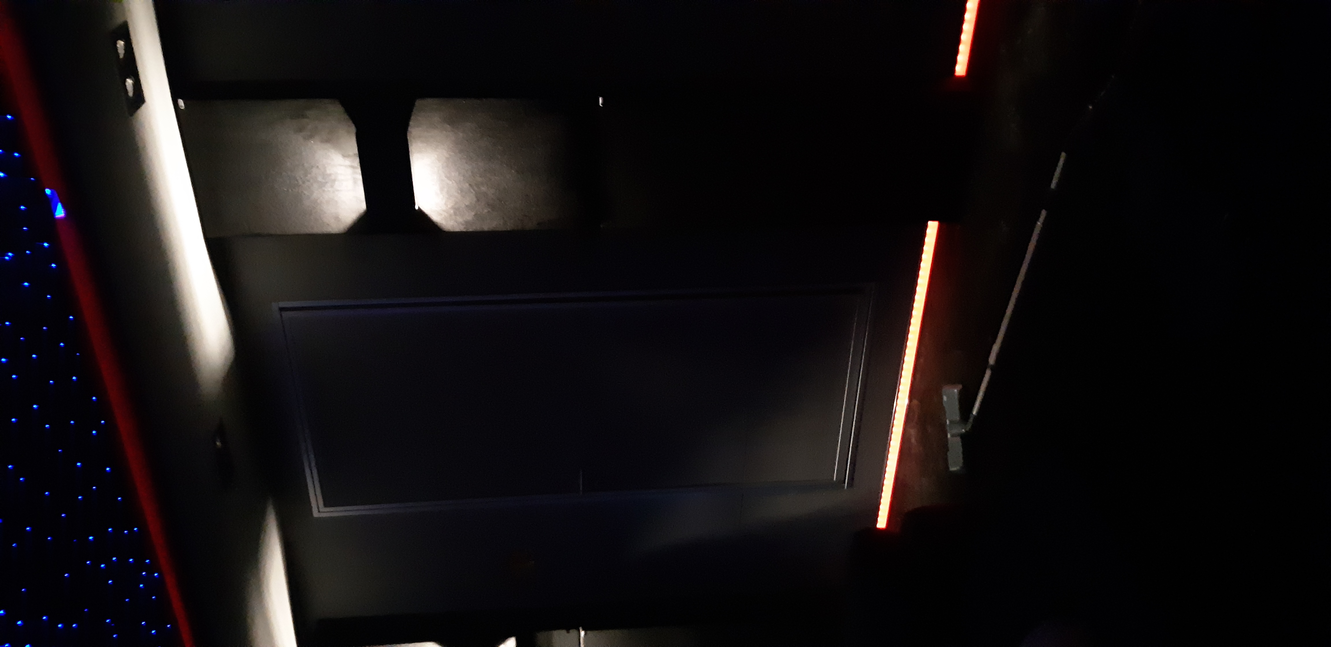

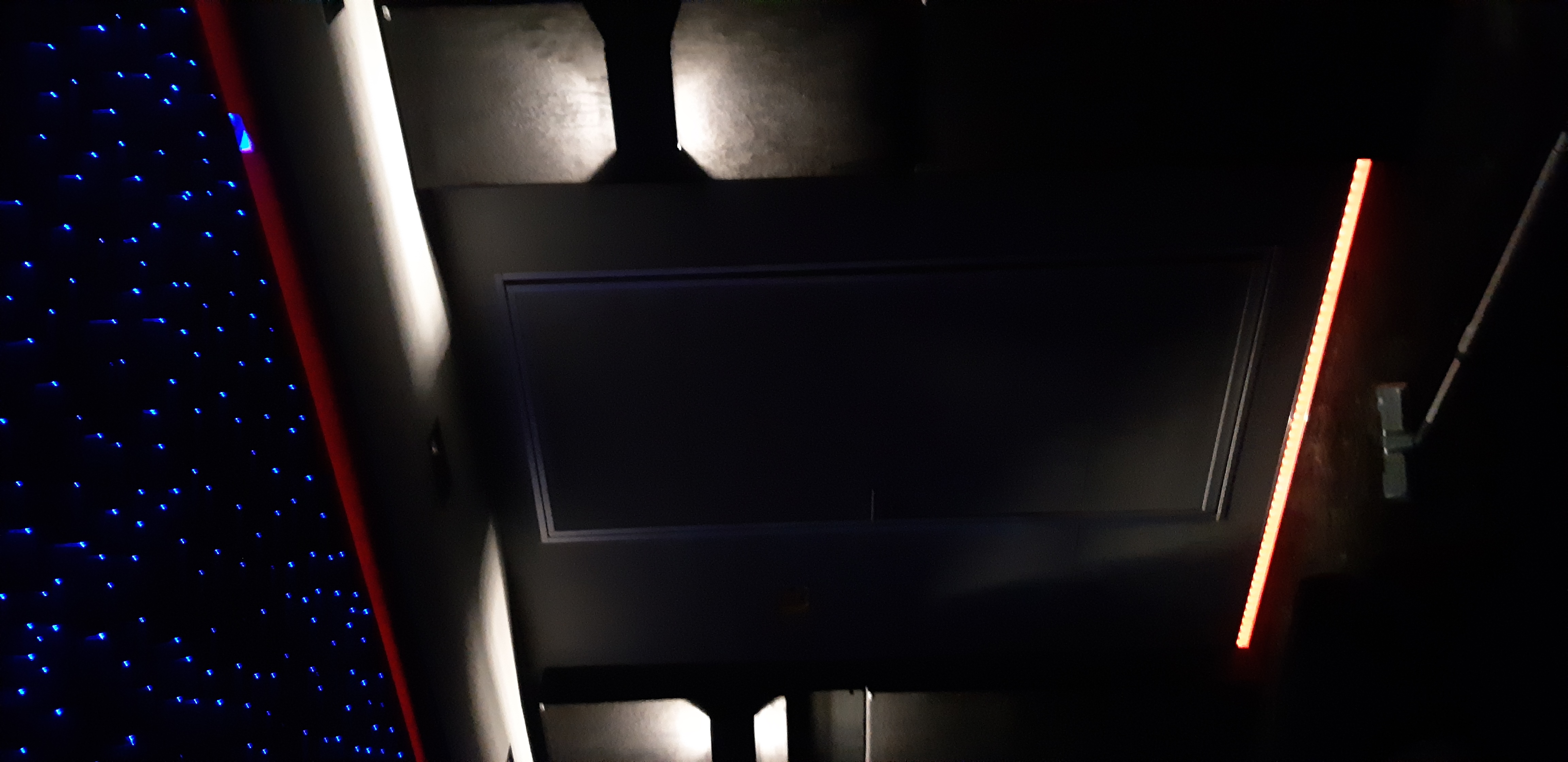

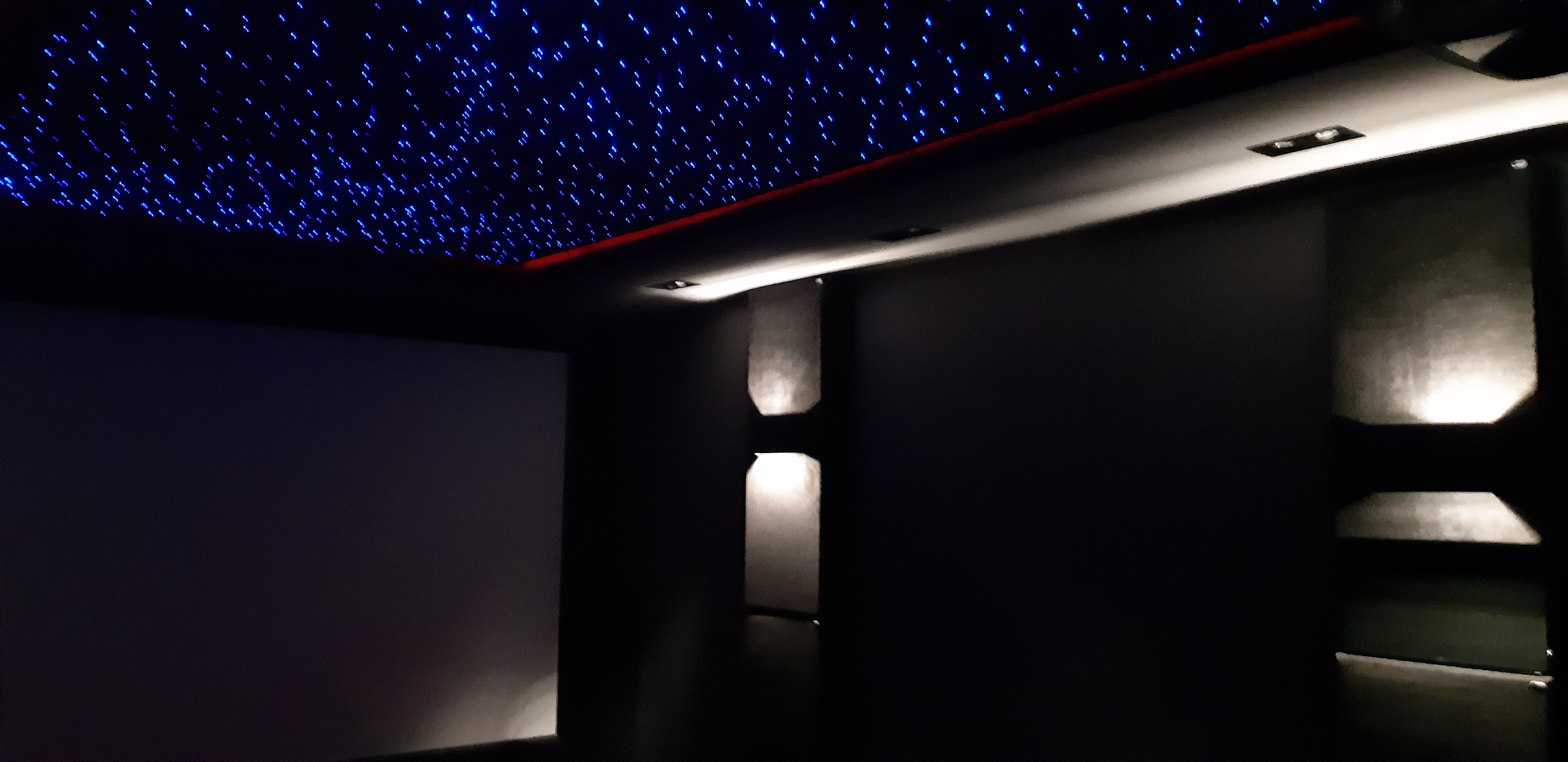

Azután jött a világítás főpróba.Vagy,
jön a világítás főpróba.

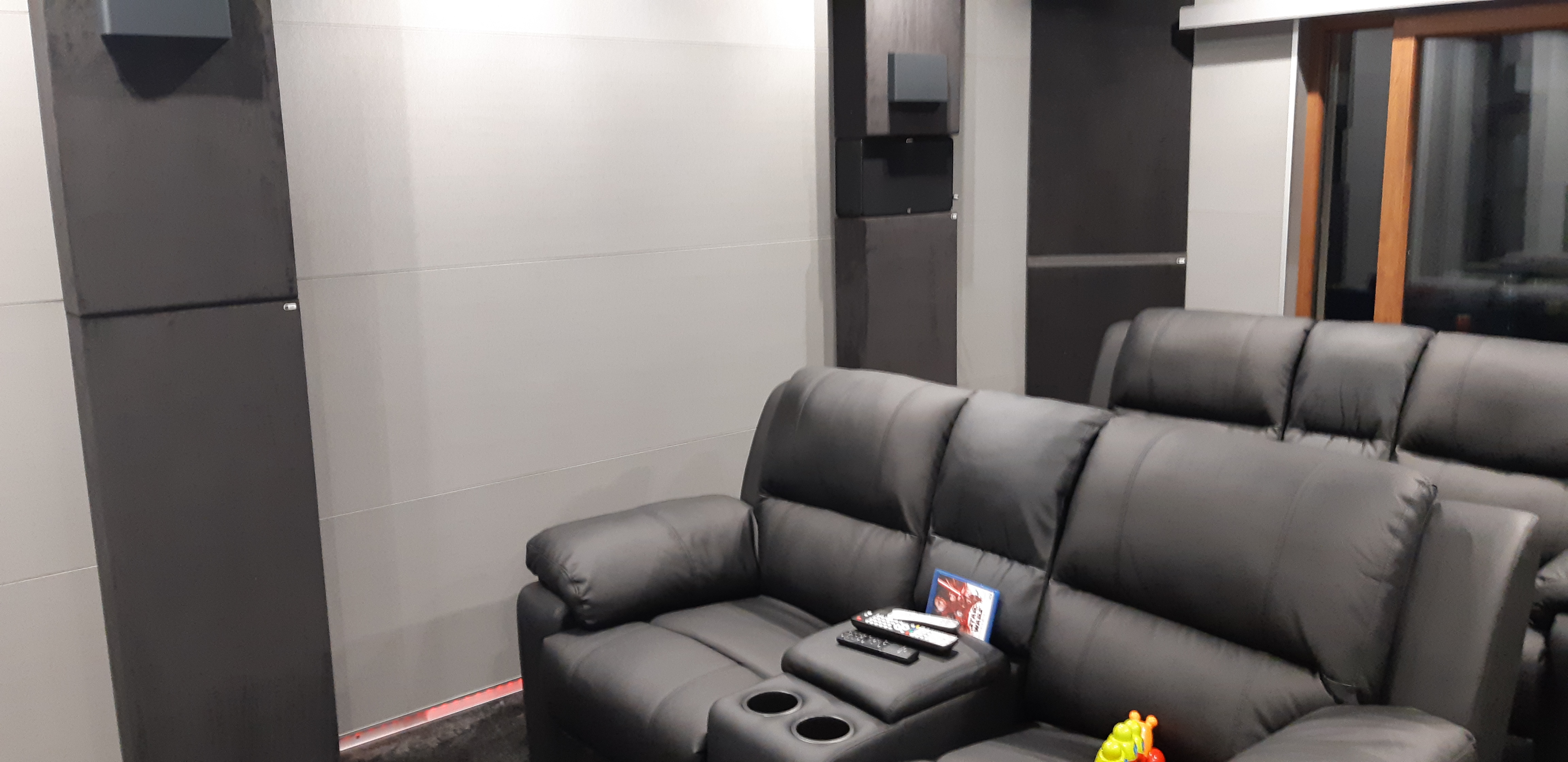

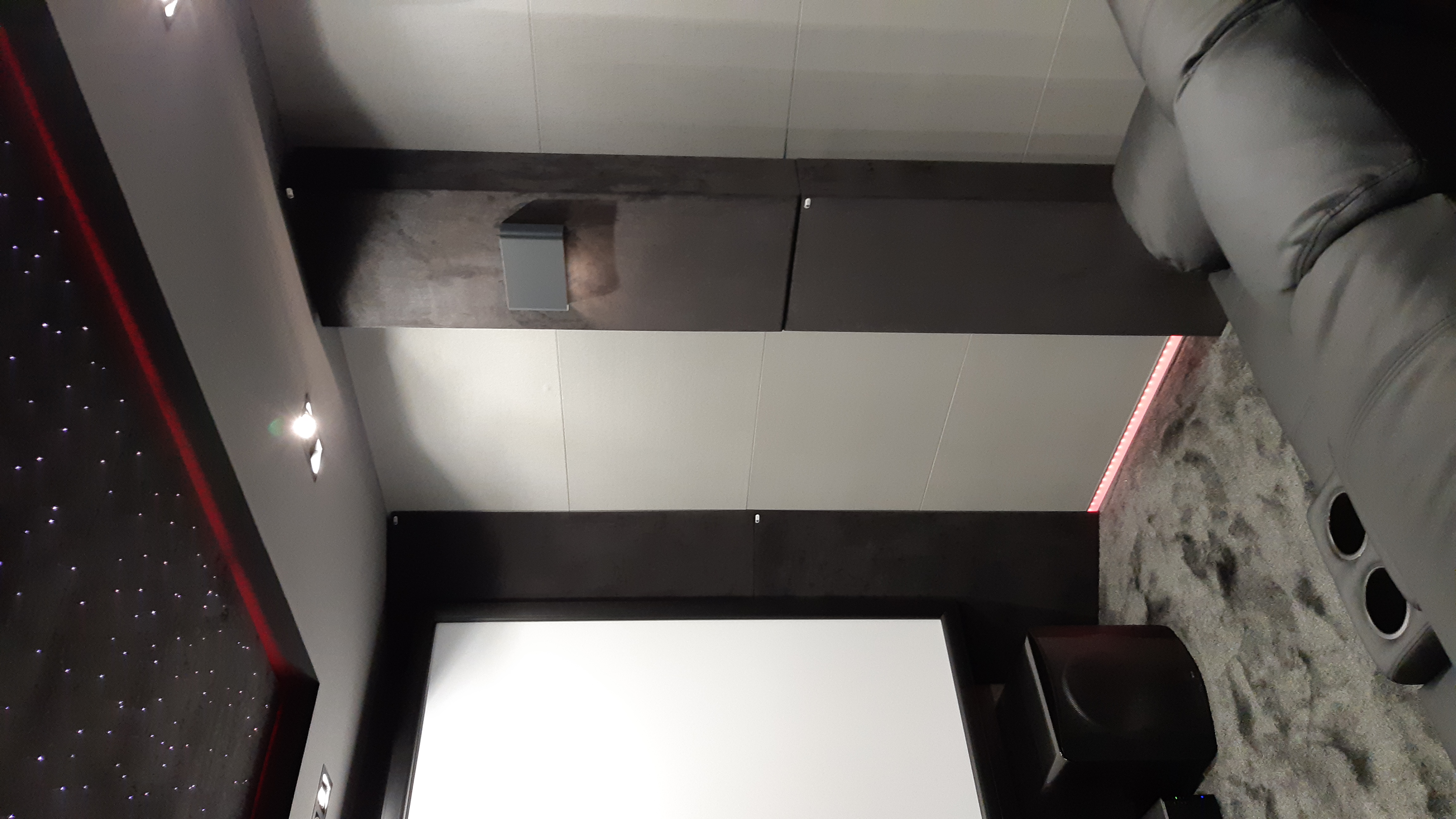

Másnap elkezdtem beépíteni a paneleket,és a falikarokat,Nem volt egyszerű mert az oszlopokon keresztül kellett bekötni elektromosan a lámpákat és felszerelni rá.Az oszlopok is akusztikai elemek szövettel burkolva.

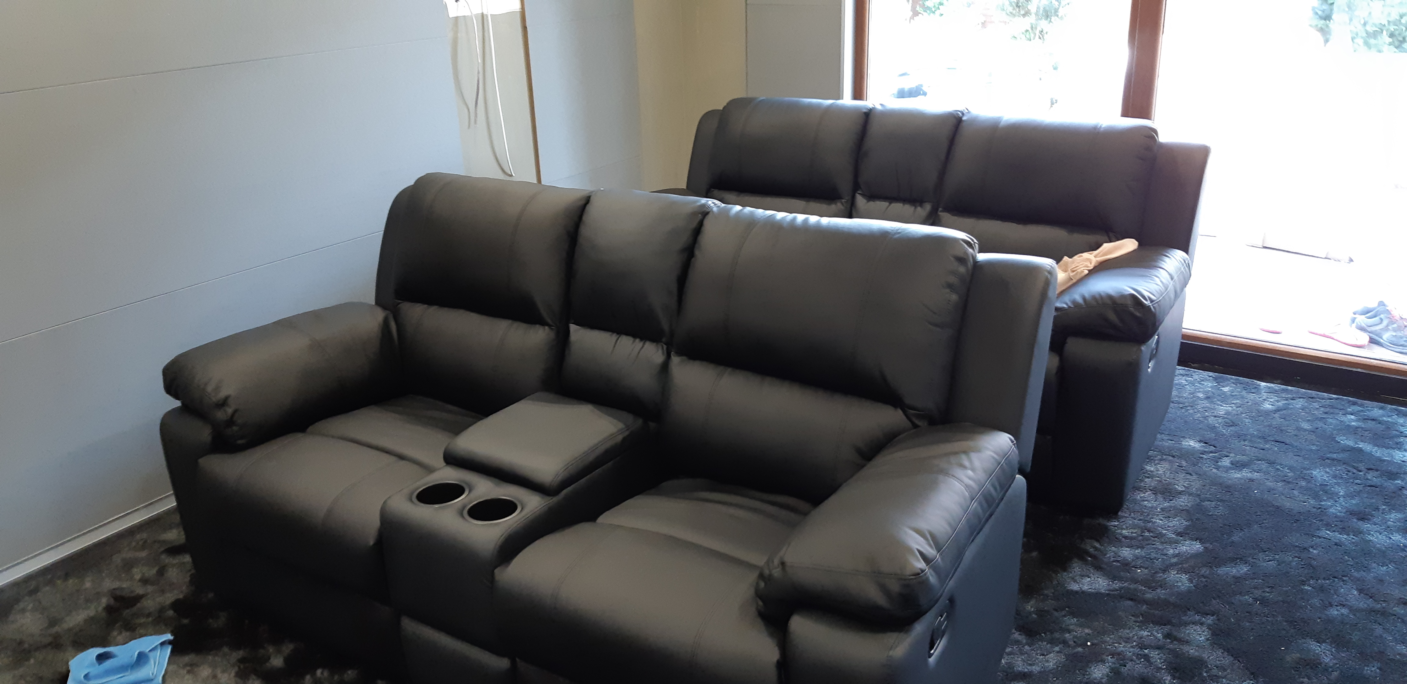

Leterítettük a szőnyeget,méretre szabtuk,és felszereltük kedvenc sógorommal az alsó led profilokat.A következő lépés a vászon összeszerelése és felszerelése volt
Drágám is örült mert a nappali egyre jobban átlátható lett.Bedobáltuk a kanapékat és a hifi szekrényt,
A hátsó kanapék a frankó pozició az első a csajoké,Asszony és a lányom.Mind a kettő rosszul lát :D azért ülnek olyan közel.
Én a bal hátsóban ülök,oda is van állítva.A hátsó sor alá csináltam egy 22 cm-es dobogót amit beburkoltam szőnyeggel és rörberaktam élvédővel.

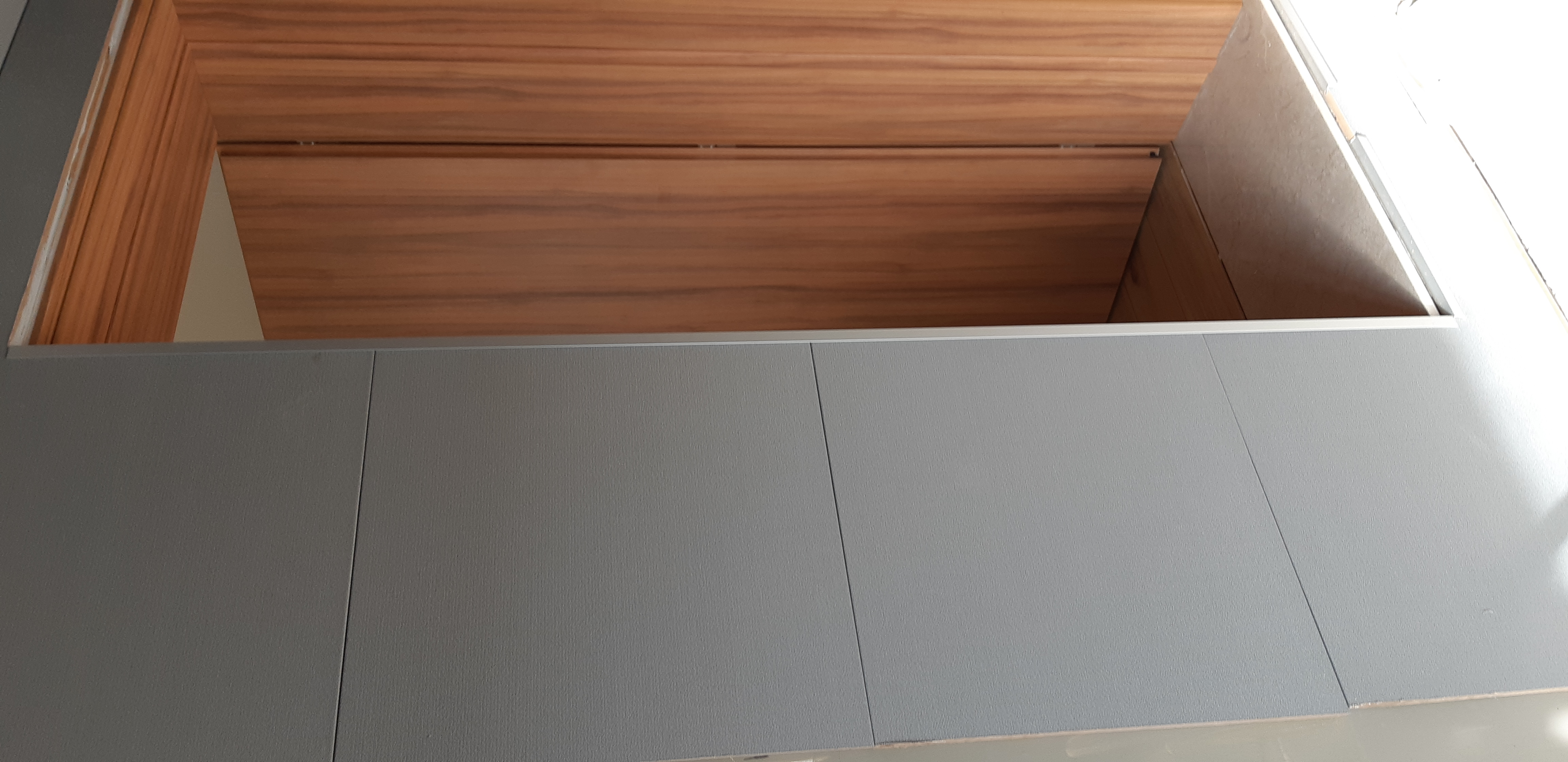

Elkezdtem felragasztani a Haltex paneleket.Kellett hoznom egy kompresszort és egy levegős kinyomó pisztolyt mert a ragasztó olyan kemény hogy kézzel nem lehet kinyomni.Ez azért kell mert a ragasztás után a panel nem mozdul meg.Kipróbáltam sima mester ragasztóval és egyből lecsúszott vagy 2 cm-t.Méretre vágni nagyon könnyű.Egy jó kés és egy vízmérték.
Beszereltem a lámpákat valamint beépítették az ajtókat.Két ajtót rendeltem egyet a moziszoba oldalra a másikat a lakás oldalra.50cm-es falvastagság és a hangszigetelés miatt.A mozi felőli ajtót is beburkoltam Haltexel.Vettem alu profilt és körbe lezártam a panelek szélét.
