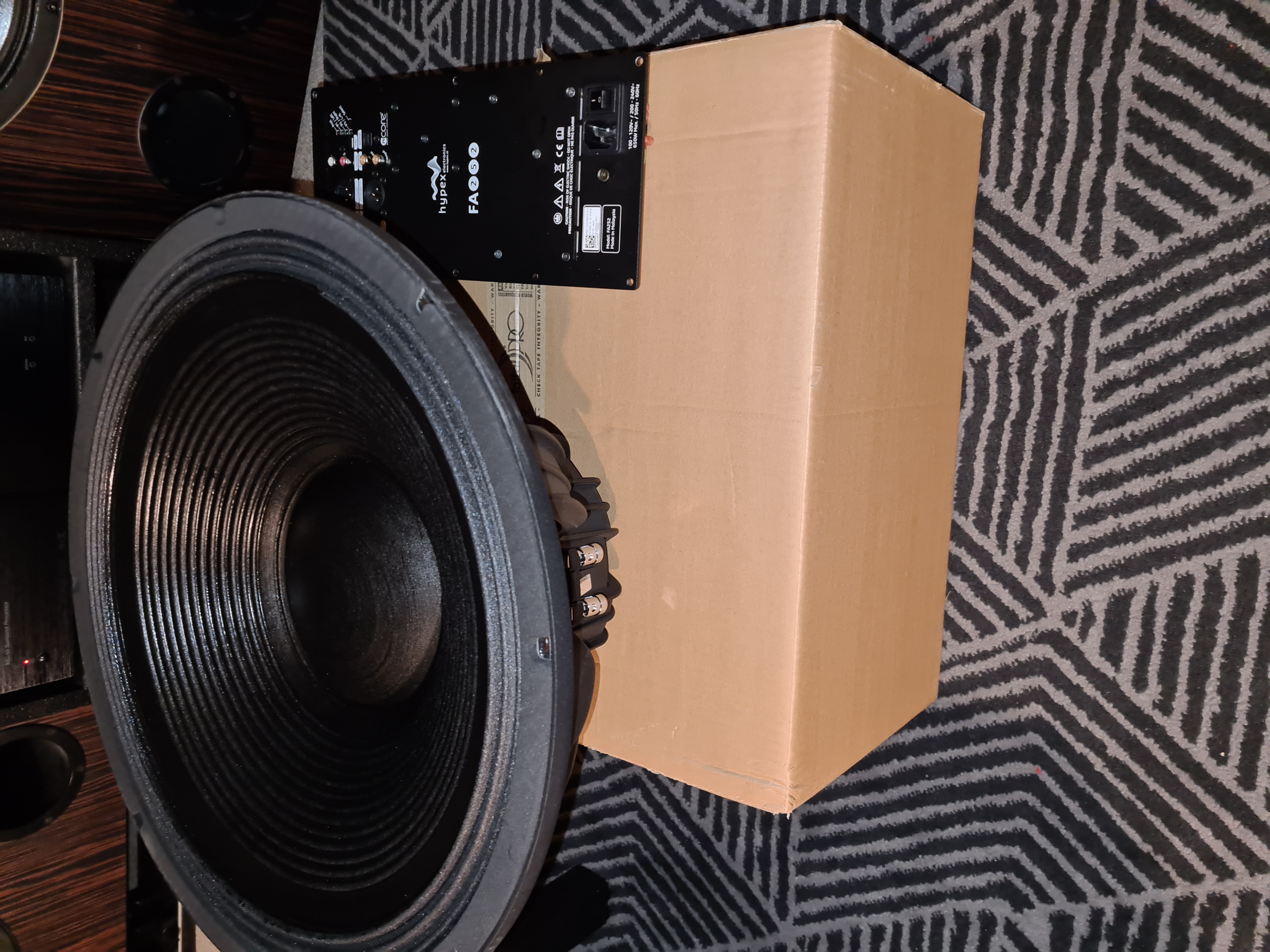

Bekerult a rendszerbe a szub amivel kicsit sz.ptunk mert furcsa anomaliat produkalt. A tegnap estet szomoruan, kicsit kilatastalanul fekudtem le miutan Denes-sel beallitottuk a hypexet(ami vegul egy 502 lett hidba) Nem raktunk low pass filtert mert nem voltunk benne biztosak hogy kell. Ez azt eredmenyezte hogy nem dolgozott szinte semmit viszont a proci level tone 2x hangosabb volt mint a tobbi hangfal. Miutan majdnem megsuketultem belefaradva feladtam az estet. Ma melo utan kabelt cserelgettem majd bekotottem a szubot a front helyere ott normalis volt a level. A hypexben van input es output level check ott latszott a bemenet es a kimenet is rendben van megis brutal hangos a levelben. Talaltam egy hasonloan problemas beallitast az egyik forumon ott jott hogy megis csak kell lowpass filter. Ma beallitottuk es let there be light helyere kerult minden. Elkezdhettuk vegre eletunk elso dirac mereset. Par perc botladozas utan mire kiismertuk hogy mit mennyire allitva mer hiba nelkul, meg kezdtuk. Nem veletlen az oriasi hype a dirac korul. Atom jo lett, fantasztikus atmoszferat hozott letre a nem tul nagy nappaliban mintha egy igazi moziteremben lennenk. A szub is faszan tolja. A szub nagyon jo merest produkalt. Amivel szenvedtem a marantznal annak itt nyoma sincs. Az osszes hangfal teljes savszellel dolgozik ami tenylegesen igaz, meg a hatterek is brutal melyeket tolnak. A marantzot beszamitattam egy sony vpl vw 520 as vetitobe jo szar aron, de megerte. A vetito reszletessegben, kepi mozgas megjelenitesben, szin reprodukcioban veri az epson 9300 ast. Amugy ha az arcedulakat nezzuk akkor ertheto volt az epson nepszerusege, mert a pixel haborut eltekintve a faux 4k vs "real" 4k vetito kozt nincs 6000 font kulonbseg. Fekete szintben ugyanaz, nem latok kulonbseget. Talan ansi cr ban az epson jobb szemre. A szinekben nekem a sony jobban bejon, foleg a barna emberek borszine. A sonynal tenyleg barna mig az epsonnal nekem nem sikerult beallitani a rendes barnat, valahogy mindig elment valamilyen masik tonus iranyaba. A kovetkezo projekt 4 db aktiv atmos.
Hangszoro keszlet:

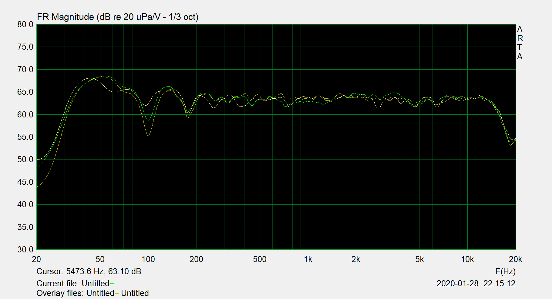

Nincs vágás fönt. Vagy a horn-driver kombó tud ennyit vagy mérési anomália, nem láttuk értelmét, hogy korrigáljunk rajta.
Nekem is kimondottan tetszik így, én 16kHz-nél vágom, hogy ilyen görbét kapjak. :smile32:
Miért kell vágni 16kHz-nél?
Nem kell,de egy lapos vágással én megvágom, amúgy sem hallom felette. :D

Sikerult bemernunk es allitanunk a frontokat. Nagyon nagyon elegedett vagyok az eredmennyel minden raforditott munka, love megerte. Halas koszonet megint denesdr-nek aki nagyon lelkiismeretesen idejet, tudasat nem sajnalva kezenfogva vezette a projektet. leborulok.gif
Front jobb+bal teljes hallgatási.png (89.33 KiB) Megtekintve 3940 alkalommal
Ez a bal/jobb front merese beallitas utan, a 3. diagram ahol nagy a beeses 100hz-nel az a jobb oldal finomitatlan valtozata.
A balbol nehezebb volt kihozni a szinte egyenes vonalat, mert a helyen merve tobb a akusztikai zavar.
Aztan megjott a malac is ami sajnos bevaltotta azt a felelmemet hogy nincs akkora kulonbseg hangban egy atlag nappaliban mint az arcedulan. Egyenlore csak rca-val ment a jel, mert a szaros ups elkavarta a xlr kabel csomagom. Talan a jovo heten megjon.
Az audyssey bemerte a f@szsagait szokas szerint :D amit teljesen at kellett allitanom. Ami plusz pont es fejlodes a 7011-hez kepest hogy faszan vegigvisz a kabel menedzsmenten igy konnyu volt ellenorizni hogy minden a helyen van e. Ejjel tolt egy firmware-t fogalmam sincs mit toltott le :D Majd megnezem. Ha valakinek van valamilyen beallitasi tippje az ne tartsa magaban kiprobalnam.
