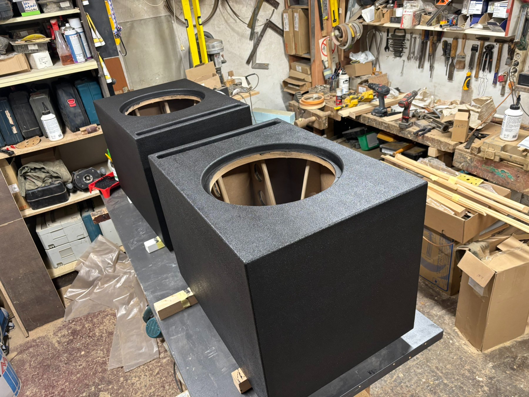

Tegnapi nap folyamán a saját rendszerembe is bekerült 2 mélyládám.
Igy már a terem LFE szekciója teljesen Karbon szendvics membránokra támaszkodik. Saját tervezésű 15" Aktiv/passiv radiátoros kivitel. A kabinet 22mm MDF anyagból készült dupla vastag előlapokkal és oldallapokkal jól kimerevítve. Festését Duratex festékkel végeztem. Egyenlőre a passziv radiátor súlyozását 25hz-re lőttem be, természetesen 17hz-ig fokozható. Célom a gyors kick bass és RoomGainel számolva 21hz -0dB alsó kiterjesztés.
MSO, MiniDSP, Dirac alkalmazásával még nem volt időm a rendszer részévé integrálni, egyenlőre csak fizikailag elfoglalta a végleges helyét. Lepróbáltam 20hz Sinus jellel referencia hangerőn, minden könnyedén a legnagyobb rendben történt, semmi zörej, rezonancia. Dirac lefuttatása után a REW-es visszamérést majd feltöltöm a fórumra.

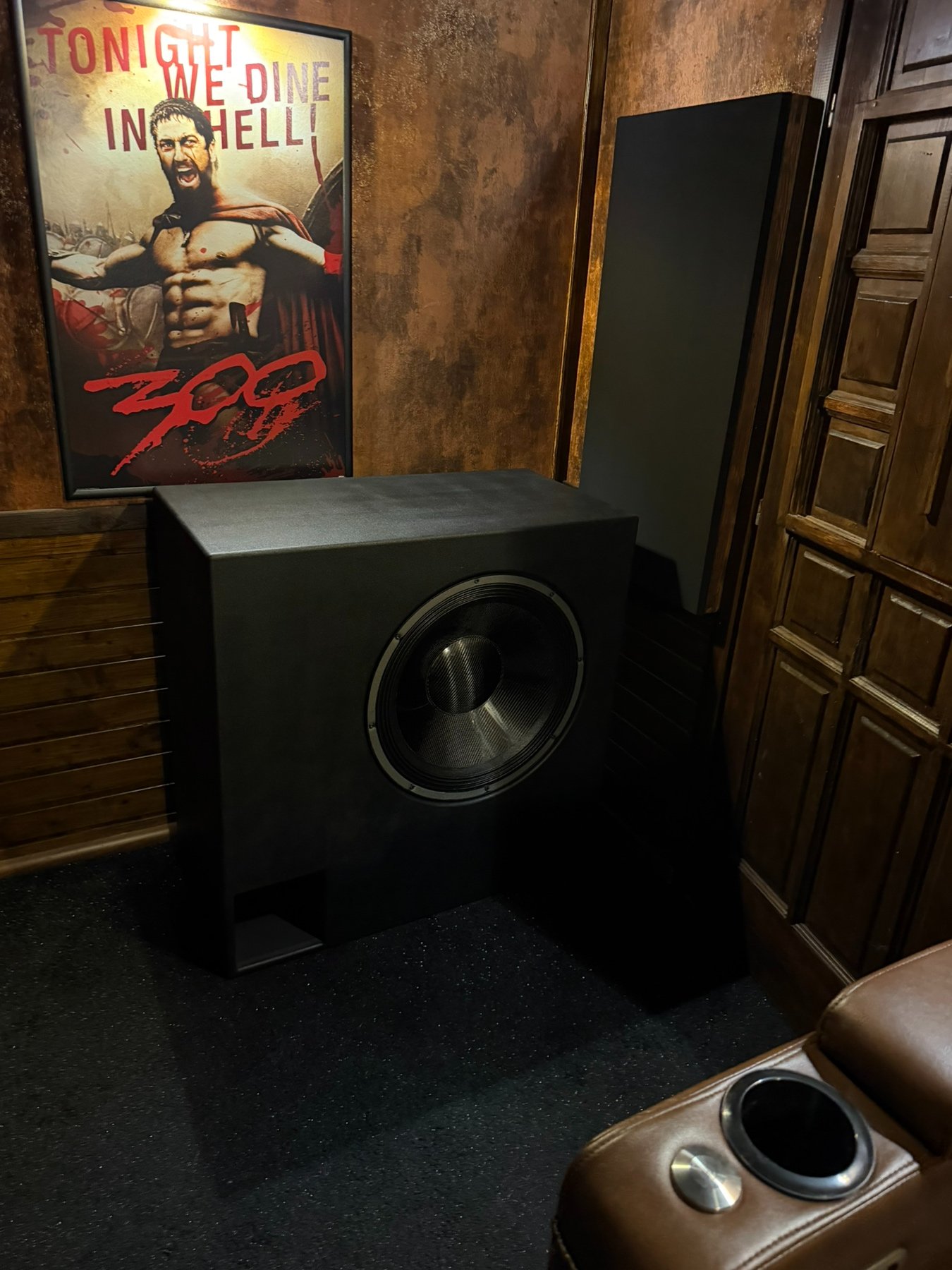

Erősre sikeredett ez a hétvége.
Szombaton beüzemelésre került a 21" infra Subwoofer egy dedikált moziteremben, ahol egy StormAudio ISP karmestersége alá vonva egésziti ki a Pro Audio rendszert az alsó szekcióban.
Első körben meglévő Storm beállítások lementése történt és egy teljesen új beállítás a 20. csatorna aktiválásával. így 9.5.6 a rendszer kiépítése. Második Dirac Art méréssel és support beállítással mondhatni közel véglegesre sikeredett a kalibráció. Az LFE sávban 18-38hz közé szorítva hatalmas dinamikával mutatta meg tudását az Infra mélyláda, jól kiegészitve a vászon mögött megbúvó 4db 18" drivert.
Rew-el visszamérten a következők tapasztalhatók a teremben.
Frekvencia menet.jpg (39.15 KiB) Megtekintve 649 alkalommal
40hz környékén látható egy enyhe kiemelés, majd egy finom beesés. Ezt a meredek vágásom eredményezi(BW48), azt gondoltam az ART megoldja és biztosra mentem, hát az kiderült hogy nem. 50hz-ig van support. Továbbiakban a rendszer kapni fog még egy finomhangolást, kijavítom a vágás okozta hibát illetve lejjebb fogom engedni ai Infra mélyládát 15hz környékére. Jogos lehet a kérdés, hogy miért nem egyből onnan vagy lejjebbről indítottam...? Oka egyszerű. Tulajdonos egy könnyűszerkezetű dedikált kerti házban üzemelteti a mozitermét. Szerkezetéből adódóan már volt hallható rezonancia több jelenetben referencia hangerő felett. Nem akartam ezt a jelenséget felerősíteni de meglepetésre a terem jól vizsgázott. Amikor a 21" driver belemarkol a térbe nem mondható h több káros rezonancia hallható, így bátran engedem majd lejjebb egy elkövetkező időpontban.

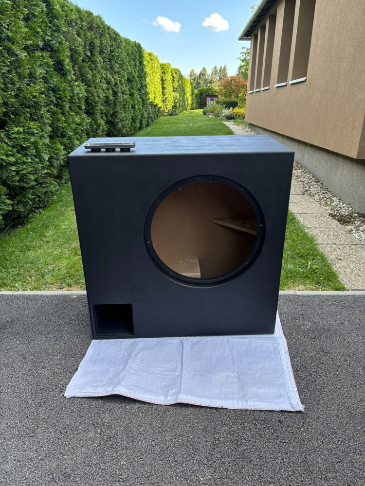

Elkészült a 21"-os infra mélyláda!
A láda tekintélyes méretekkel büszkélkedhet, a 94x94x48 cm-es doboz 22 mm vastag MDF lapokból készült, a maximális merevség érdekében dupla előlappal. A reflexport hangolását 21,5 Hz-re lőttem be. Maga a driver egy igazi fenevad:nagy lökettel és 6"-os tekercsátmérővel, 2x4 ohmos impedanciával rendelkezik. Terhelhetősége pedig 2x2000 W RMS (7000 W csúcs). Meghajtásáról egy Behringer NX6000 végfok felel majd siri csendben a Noctua ventillátoroknak köszönhetően. A csatornákat külön-külön a tekercsekre kötve, csatornánként stabil 1600 W RMS teljesítményt (4 ohmon) tudok biztosítani a hangszórónak.
Driver paraméterek két tekercsel mérten :
FS : 29hz
Qts : 0,32
Qes : 0,33
Le : 1.58
Vas : 300L
Mms : 414,69gramm
BL : 60,88 N/amp
Spl : 96,289 dB SPL (1w/1m)
Xmax : 25mm (egy irányba)
Jövő hét elején már rendszerbe is áll egy dedikált moziteremben. A négy meglévő 18"-os mélyládát kiegészítve garantálja a maximális dinamikát és hangnyomást a legmélyebb tartományokban is.

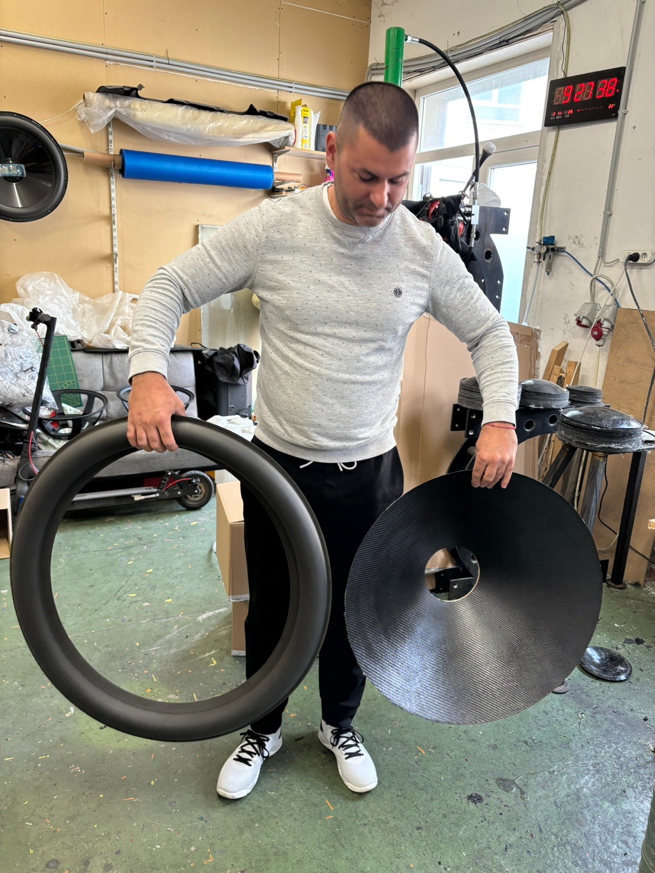

Meg is érkeztünk az egyik legfontosabb elemhez a mélysugárzók terén, a membránhoz és annak szerkezetéhez.
A szénszálas karbon szendvicsmembrán a mélynyomók világában az abszolút fegyver, a HighEnd csúcsán helyezkedik el. Itt a feladat a lehető legnagyobb levegőtömeg megmozdítása torzítás nélkül. A membrán szerkezeti felépítése kőkemény szénszálas réteg közé egy vastagabb, könnyű magot többnyire merev szerkezeti habot ragasztanak. Ez a felépítés egy sziklaszilárd, mégis könnyű membránt alkot. A mélynyomóknál óriási nyomás nehezedik a membránra, egy sima papír vagy műanyag kúp ilyenkor láthatóan meggyűrődik, torzul. A karbon szendvics meg sem rezdül.
Előnye a kapot hang tekintetében.
Rendkívüli a szerkezeti merevsége. A szendvics struktúra megakadályozza a membrán belengését és deformálódását a nagy kitéréseknél is. Minimális torzítás és precíz tranziensek, a hangszóró pontosan követi a bemenő jelet. A mélyhangok feszesek, gyorsak, texturáltak és teljesen mentesek a maszatolódástól. Kiváló merevség-tömeg arány, a membrán nehezen deformálódik miközben rendkívül könnyű marad. Magas az érzékenység és mikrodinamika. A hangszóró képes megszólaltatni a zene legapróbb és halk részleteit is. Mivel a kis tömeg miatt minimális az indulási tehetetlensége, dugattyúszerű mozgástartomány kiterjesztése. A membrán sokkal magasabb frekvenciáig képes tiszta dugattyúként egységes felületként mozogni, mielőtt elérné a saját rezonancia-pontját. Lineáris frekvenciamenet a kritikus tartományokban, középtartomány tisztasága és a hangszer-szeparáció kiváló, a sztereó térleképezés tűpontos és stabil marad. A karbon szendvics brutálisan transzparens, analitikus és gyors. Nem ad hozzá semmit a hanghoz, de nem is bocsájt meg.
