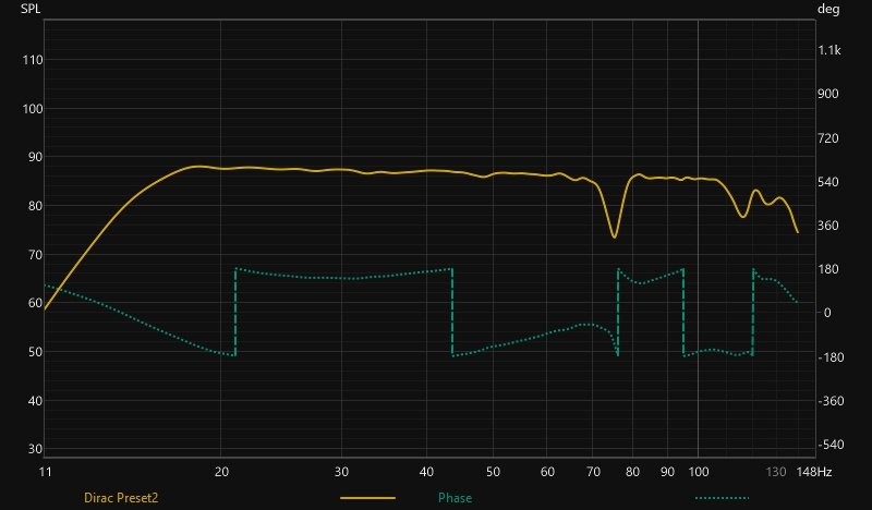

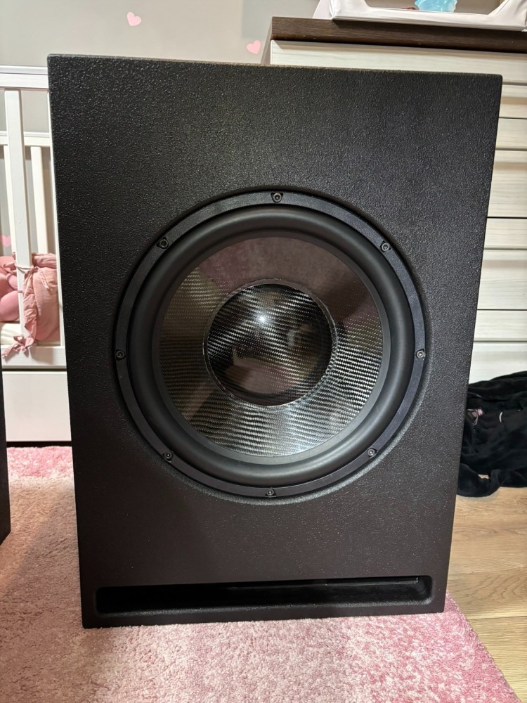

Eltelt pár hónap a mélyláda projectem tervezési fázisa óta, de nagy örömömre szolgál hogy mára már megvalósultan a helyükre kerültek. Tavaly Júniusban adtam le megrendelést a SpeakerIndustries cégnél 2db 15" 38cm átmérőjű mélysugárzó kivitelezésére. Cégről tömören...Ők gyártják a StereoIntegrity szendvics karbon préselt membránokat is. Nagyon készségesek, végletekig precíz és hatalmas szakmai tudással, technikával alkották meg számomra ezt a 2 drivert. Driverekről pár szó.: 15" préselt karbon membrán, nagy löketű motor 4" tekercs átmérővel ami nagyjából 1cm hosszban és többrétegben egymásra tekert 0.6-os huzalozású. Duplakörös hatalmas mágnes aminek a mágneses teréből a tekercs Xmax elérése esetén sem tud kilépni, így gyakorlatilag torzítás mentes. 30kg/driver ami ládával együtt 70kg+
Bejáratás közben doboz nélkül 2 hónapot pihent a mozi szőnyeg padlóburkolatán.
A Láda tervezést BassBox PRO-val készítettem és WinISD-vel is vissza ellenőriztem. 50x50x70cm külméretben foglal helyet 22mm falvastagság 44mm front. Belső merevítések 18mm MDF, a tuningolt port járat 22mm MDF. igy bruttó 137l ürtartalomból a merevítések és port, Driver kiszorítás gyanánt maradt 109L hasznos térfogat.
A festést én Acry-Tech DuraTex festékkel készítettem. így nagyon erős és kopásálló mellesleg érdes texturát kapott a kabinet.
Tegnap estére sikerült rendszerbe integrálnom és a részeként beüzemelnem. Nálam Emotiva-Dirac-miniDSP2x4HD-Behringer NX4-6000 lánc végén foglalnak helyet 2 db Definitive Technology IW13 aktív/passiv membrános szubokat kiegészítve.
Nyers mérés REW-ben EQ/Xover nélkül csak timealigment használatával a 4 mélyláda együttesen.
Majd egyként felkínálva a Dirac-nak bemértem a rendszert 9pontos mérés alkalmazásával aminek a végére készítettem 4presetet az LFE sávra.
1: +0dB
2: +0,5dB
3: +1dB
4: +2dB (Koncertek/Zenékhez)
Preset2 : Frekvencia menete, Waterfall diagramm, Spectrogram, Impulzus válasza a mozitermemben.
3-4óra Demózás után azt kell, hogy mondjam elégedett vagyok. Nálam Ultimaxokat váltott, hangzásra nagyon más pozitív értelemben. Mélyre megy mint az Ultimax viszont ahogyan üt az szinte csontig hatoló. Nagyon direkt, közvetetten teszi dolgát. Nem tudom pontosan csak sejtem, hogy ez a rendkívül könnyű és merev szendvics szerkezetű karbon membránnak köszönhető. Jövőbeni tervek között még nem vetettem el a megvalósulását egy Infrasonic mélyláda megalkotásának 32" méretben. Egy hozzáépülés által a házhoz új termet kap a mozim, immáron térbeli korlátok nélkül és ott jó szolgálatot fog tenni.
Köszönöm a precíz minőségi kivitelezést a SpeakerIndustries/Tujmer Tamásnak!
