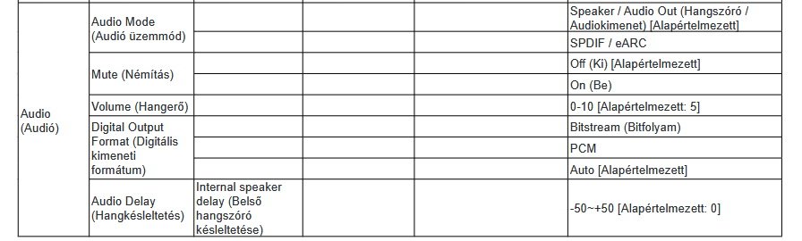

A manual szerint van.
mire gondolsz? mert ebben nincs olyan
a kétféle mód egyike sem eredményez hangot egyik hdmi bemenetnél sem
Ha spdif-re rakod a hangot akkor is némít? Én lehet írnék az optomának a helyedben.

-KP- írta:
2025.04.06., vas. 19:57
lacy írta:
2025.04.06., vas. 19:54
-KP- írta:
2025.04.06., vas. 17:17
Mi történik ha kompletten némítod a hangot a proji audio menüjében?
optoma hang.jpg (48.18 KiB) Megtekintve 1155 alkalommal
lacy
Hozzászólások: 1466
Értékelés: 780
Re: Házimozi erősítők, processzorok
Hozzászólás Szerző: lacy »
st81
Hozzászólások: 545
Értékelés: 271
Hozzászólás Szerző: st81 »
Valahogy fura, hogy a megjelenítő határozza meg a hm-erősítő által megszólaltatott hangokat.
Meg kéne nézni, hogy az erősítő hdmi kimenetén csak kép jel továbbítása engedélyezett-e.
Japán vonal: Accuphase, Denon
Német vonal: Lindemann, Quadral
Magyar vonal: "Fapaci-féle" Luxor Gold
-KP-
Hozzászólások: 5903
Értékelés: 1674
Tartózkodási hely: Bonyhád
Hozzászólás Szerző: -KP- »
lacy írta:
2025.04.06., vas. 17:00
-KP- írta:
2025.04.06., vas. 16:36
lacy írta:
2025.04.06., vas. 16:28
igen, mindegyik kimenetet kipróbáltam a vetítő összes bemenetével. sehol se ..
A proji saját hangját nem lehet kikapcsolni, tiltani, némítani stb?
arra két féle lehetőség van, vagy a saját, vagy a digit kimenet, de egyik állásban sem lesz az erősítőn hang.. sajnos
