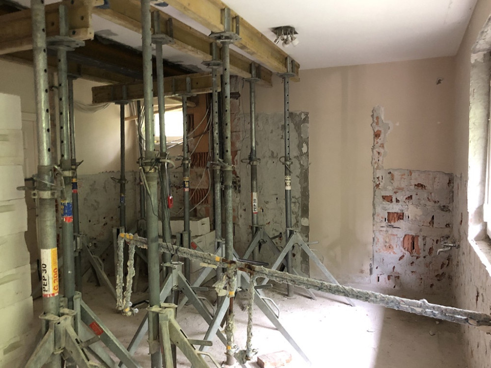

Ebben az állapotában vettem át. Nagyon sok videót néztem meg, nagyon sok anyagot próbáltam ki, az sem tudtam mi az a kanál, de lassan azért haladtam. A tervezés volt a legbonyolultabb, hogyan lehet elrejteni a nem odaillő dolgokat, hogyan oldom meg a másik szobából való vetítést (amerikából rendeltem moziüveget horror pénzért). Szóval jöjjön pár kép.

Tegnap este került fel az utolsó szövet a moziszoba falára, és mivel kiderült, hogy 1-2 éven belül eladjuk a házat, ezért gondoltam, hogy legalább emléknek maradjon meg egy pár helyen.
3 év munkája van benne. Nem azért nagy dolog, mert valami nagyon drága dolog, hanem mert én építettem az első szögtől az utolsóig. Az építőiparhoz sík hülye voltam, 3 éve azt sem tudtam mi az az aljzatkiegyenlítő, hogy miként kell felrakni a gipszkartont vagy, hogy hány cső megy bele a radiátorba.
Nehezítette a dolgot, hogy egy lehetetlen helyre kellett építeni, egy WC-t, egy fürdőszobát, egy előszobát bontottunk egybe, plusz a hátsó falat is hátrébb kellett tenni. Az egyik fal ráadásul teherviselő volt, így egy áthidalót is be kellett tenni. Ennek elrejtése volt az egyik legnehezebb feladat. Egy ablakot be kellett falazni és egy ablakot ki kellett cserélni kisebbre.
Erről van mindjárt két kép, ezeket a munkákat természetesen nem én csináltam.
