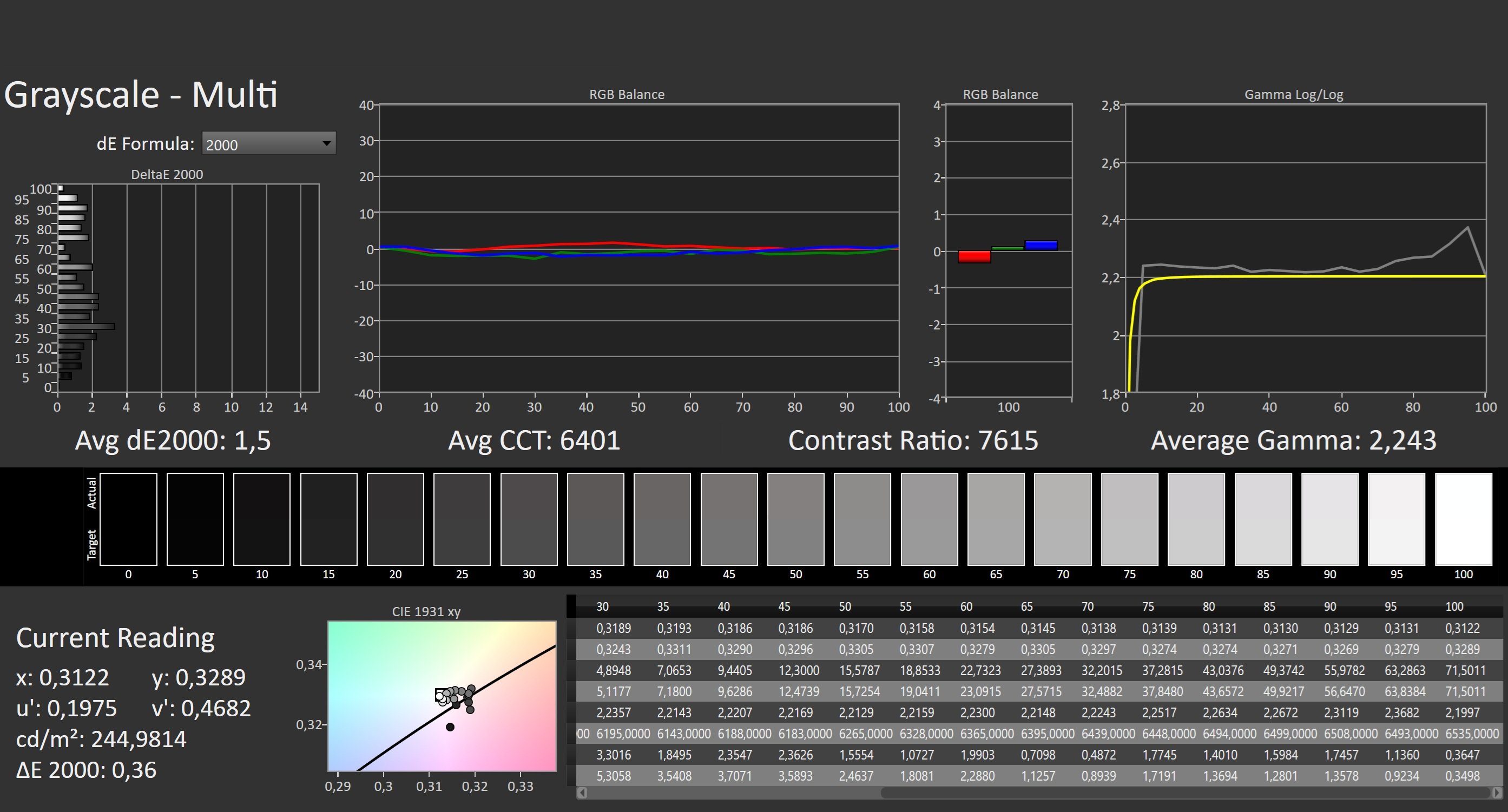

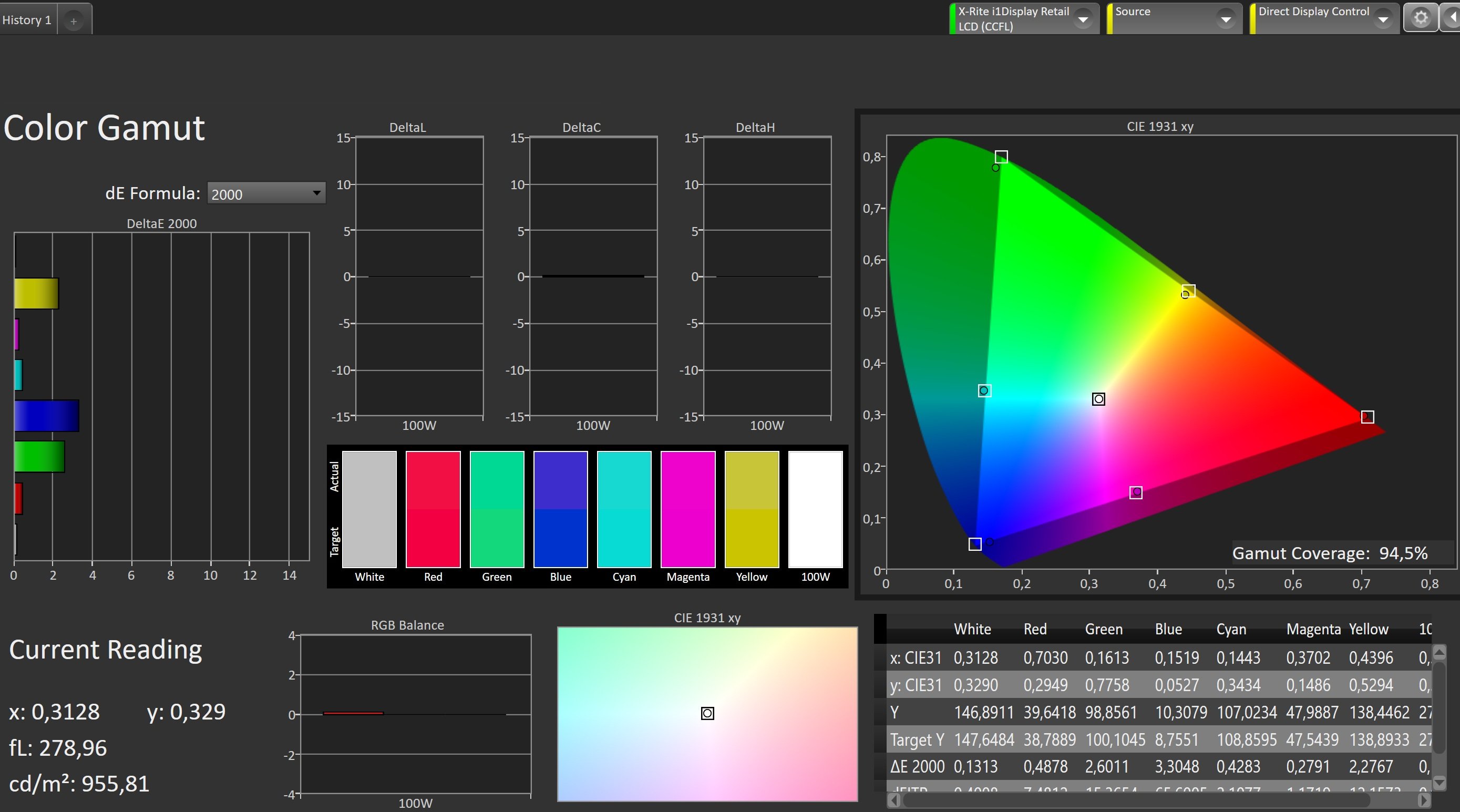

Az utóbbi hetekben egy 3 Chip dlp és egyben RGB lézer natív 4K(1,38" DMD) projektor tuningján dolgoztam. Christie Griffyn. Ilyen jószágról idehaza nem tudok és a világon is 3-4db van ami teljesíti az elért eredményemet. Egyedüli ellenfél a Barco Nethrus, bár már az sem az csak vetélytárs. Andy a MovieCore tulajdonosa kínál hasonló tuningot(10000:1 on/off) 10000Eurós feláron egy sima HB objektívvel szemben. Az ő megoldása garancia vesztés nélkül valósult meg mivel leszerződött partner a Christie céggel viszont defocusáltsági problémát okoz az objektívben így a készülék megkíván egy 30perces bemelegedési időszakot a maximális élesség elérése érdekében. Én ezt a problémát elszeretném kerülni és valjuk be.... idehaza ez az összeg minket alternatív DIY megoldásokra sarkall. :D

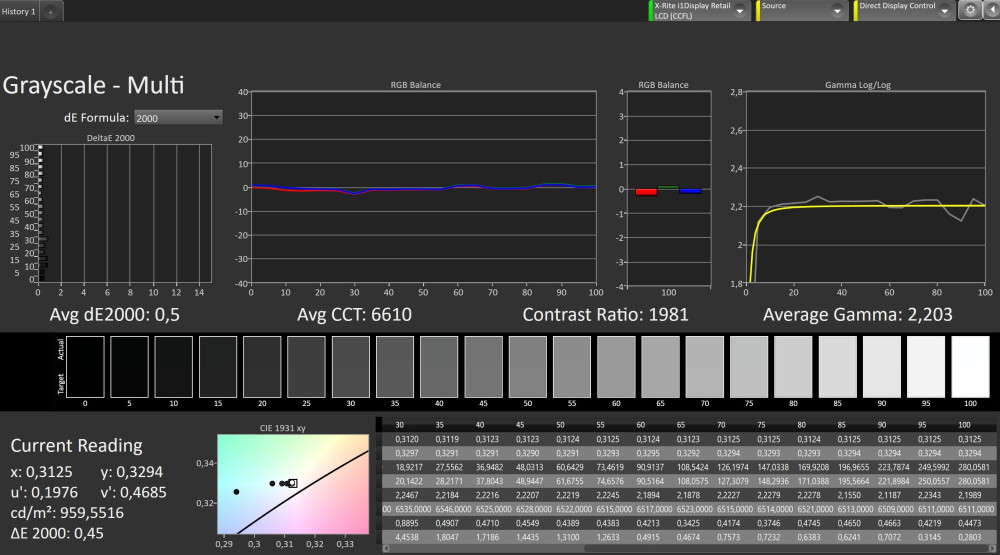

Előzetes mérés sorozatot a megrendelőm vászonfelületén(Sepiscreeen Gain 0.6(0.55) vászonszélesség 305cm az alap HB objektívvel mértem. A vetítési távolság mindvégig adott volt, minimum és maximum zoomállás mellet.
Fehérpont D65 színtérlefedettség BT2020

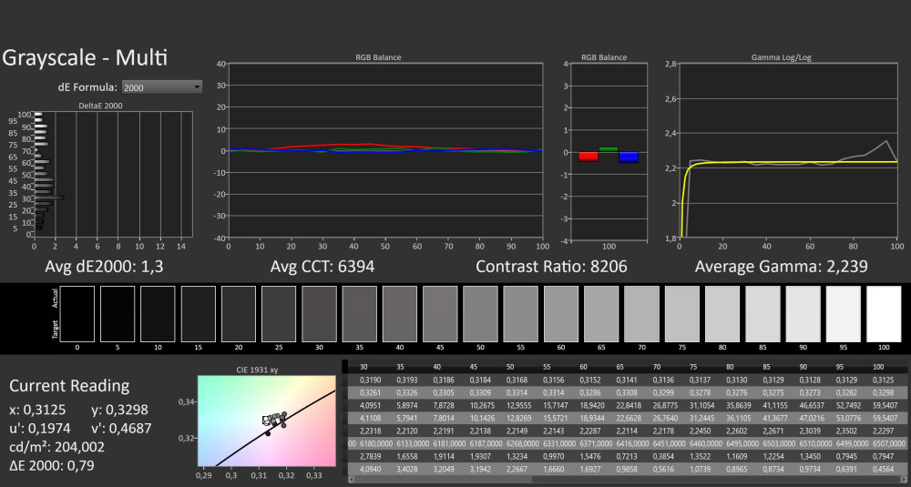

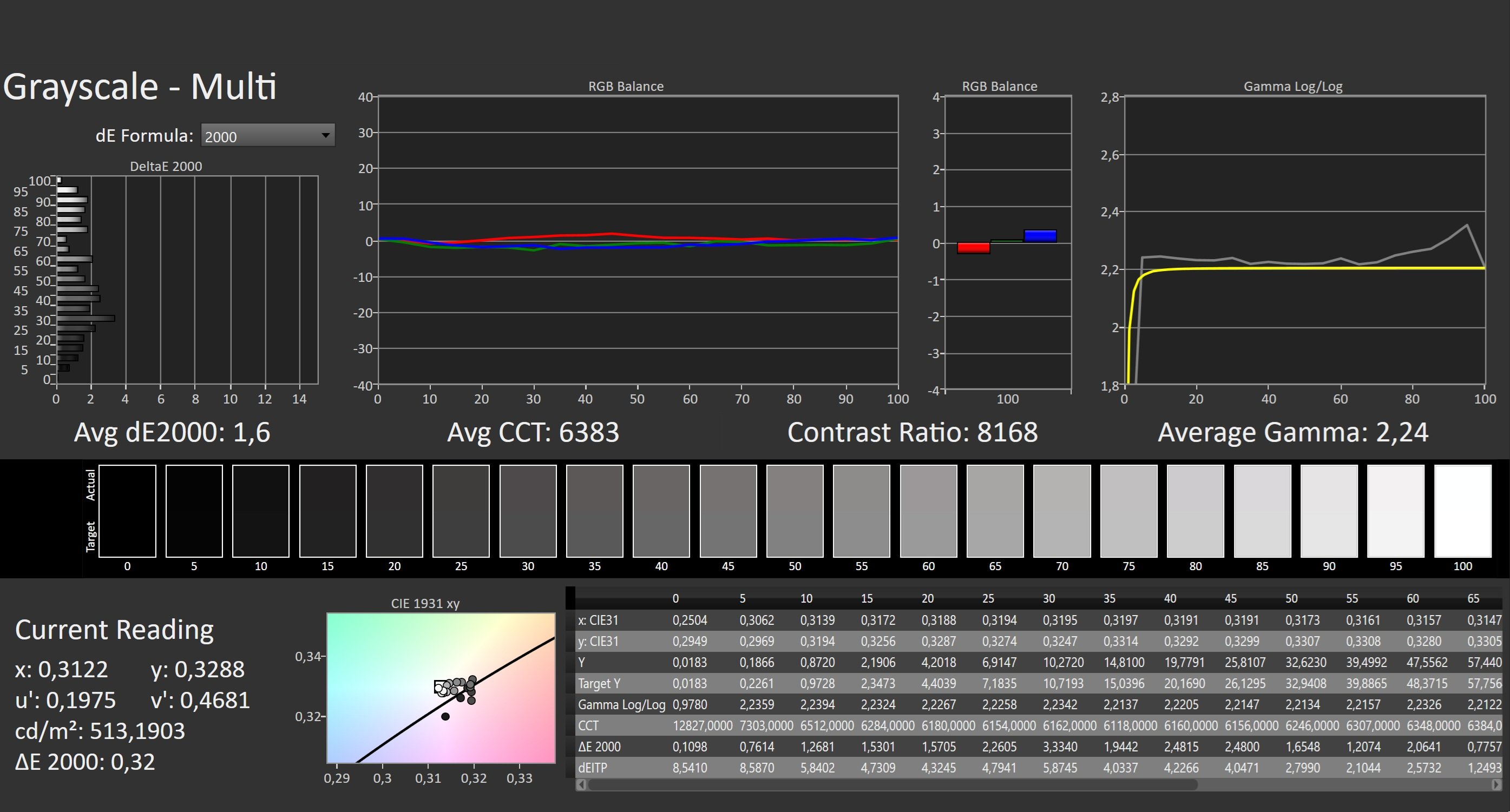

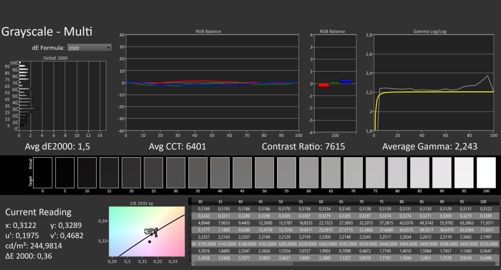

Neki is estem a tuningnak, számost méretezés, lézervágatás, visszamérés és ezek sokassága után elérkeztem az álltalam kitűzött célig. Számomra egy stabil hosszutávú üzemeltetés volt a fő cél, nem szerettem volna semmiféle hőtermelésből adódó defokuszálási problémát, sem a lézerblokkok felfűtését egy erős visszaütő reflexióból adódóan. Igy én egy szerényebb 7-8000:1 on/off értéket tűztem ki magam elé. 4 hetem ment rá munka mellett viszont nagy örömmel és elégedettséggel töltöttek el a visszamért értékeim.
Minimum és maximum zoom

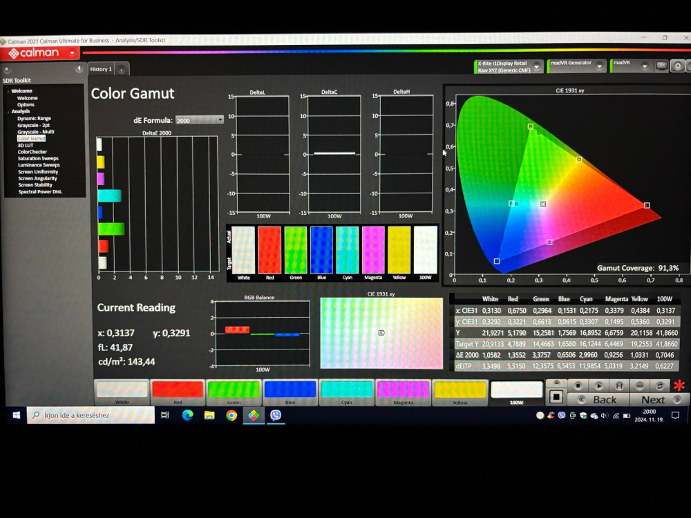

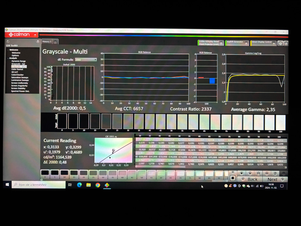

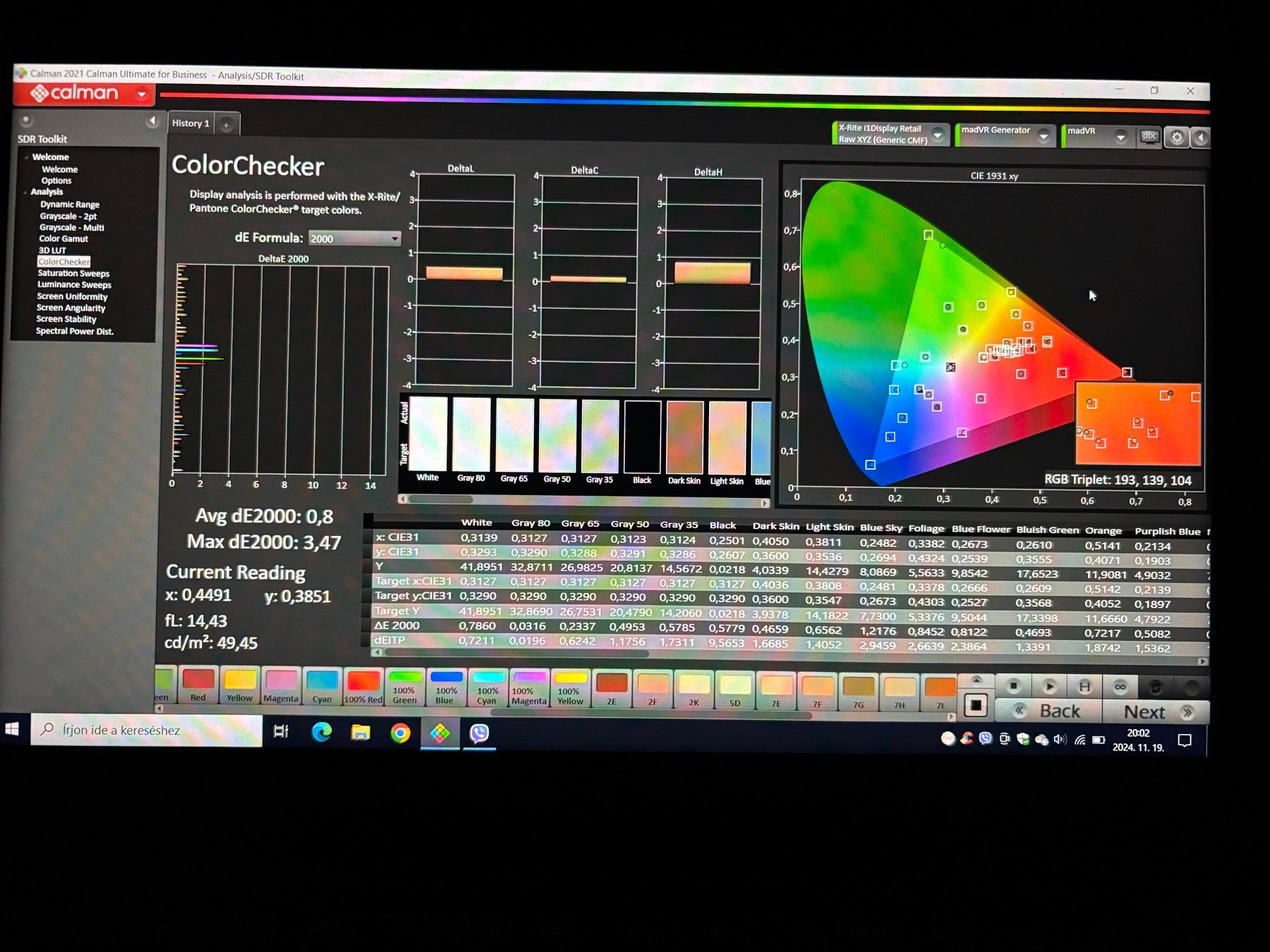

Majd egy felületesen kalibrált 60fl (204nit) az ügyfél kérésére a vászonfelületén.

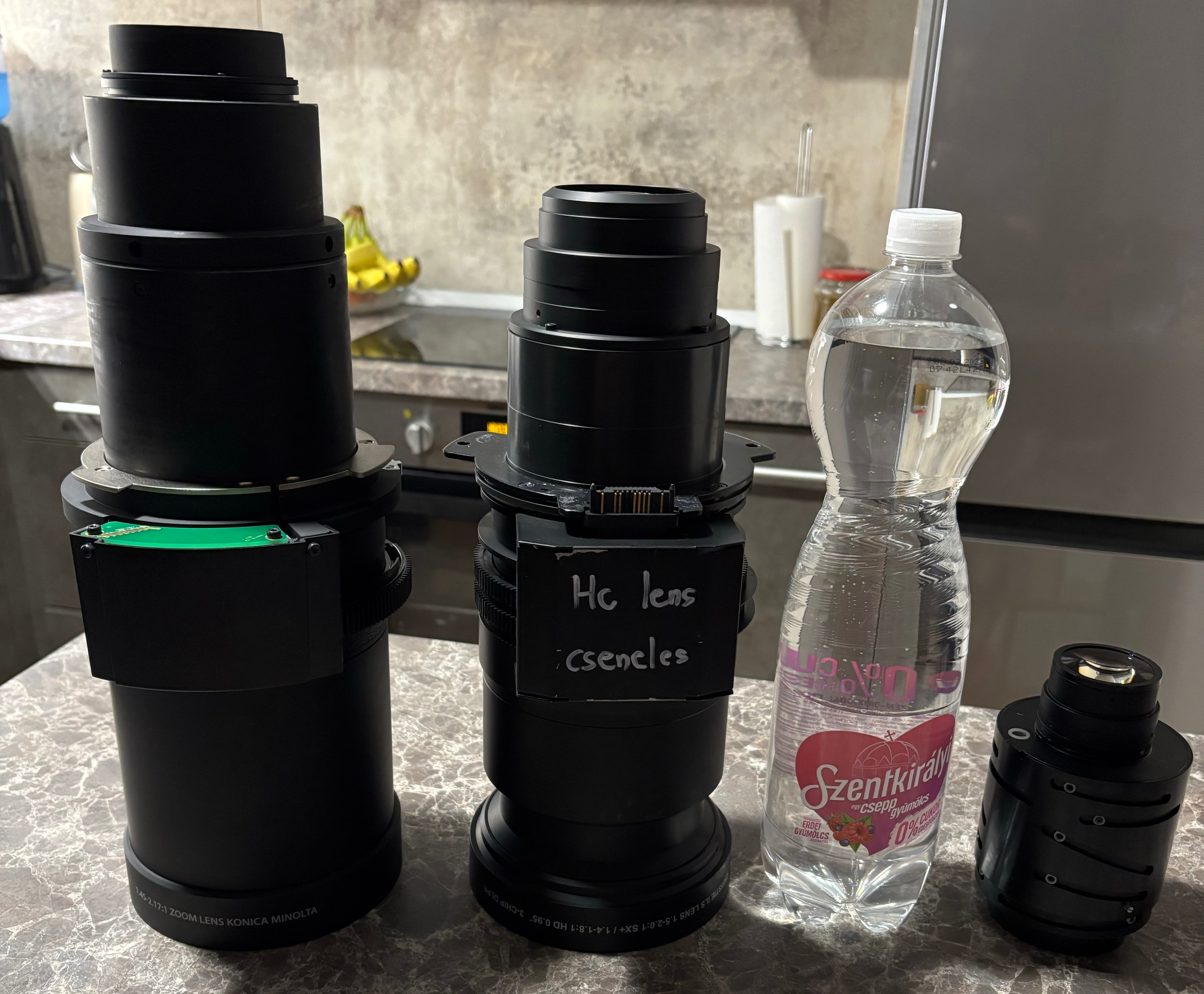

Úgy érzem ma hátradőlhetek egy pohár borral a kezemben. Sikeresen zártam a projectet, a heteket, a napot. A kezdeti 1890:1 on/off kontraszt értéket 8200:1 értékig tornásztam fel -45% fénysűrűség vesztéssel (objektí tuning + optimalizált fényút) bár még így is maradt 17600lumen. Úgy gondolom ez még 5m szélességű veszteséges felület esetén is hozza a 200nit értéket ami nélkülözhetettlen a HDR fények érdekében :D

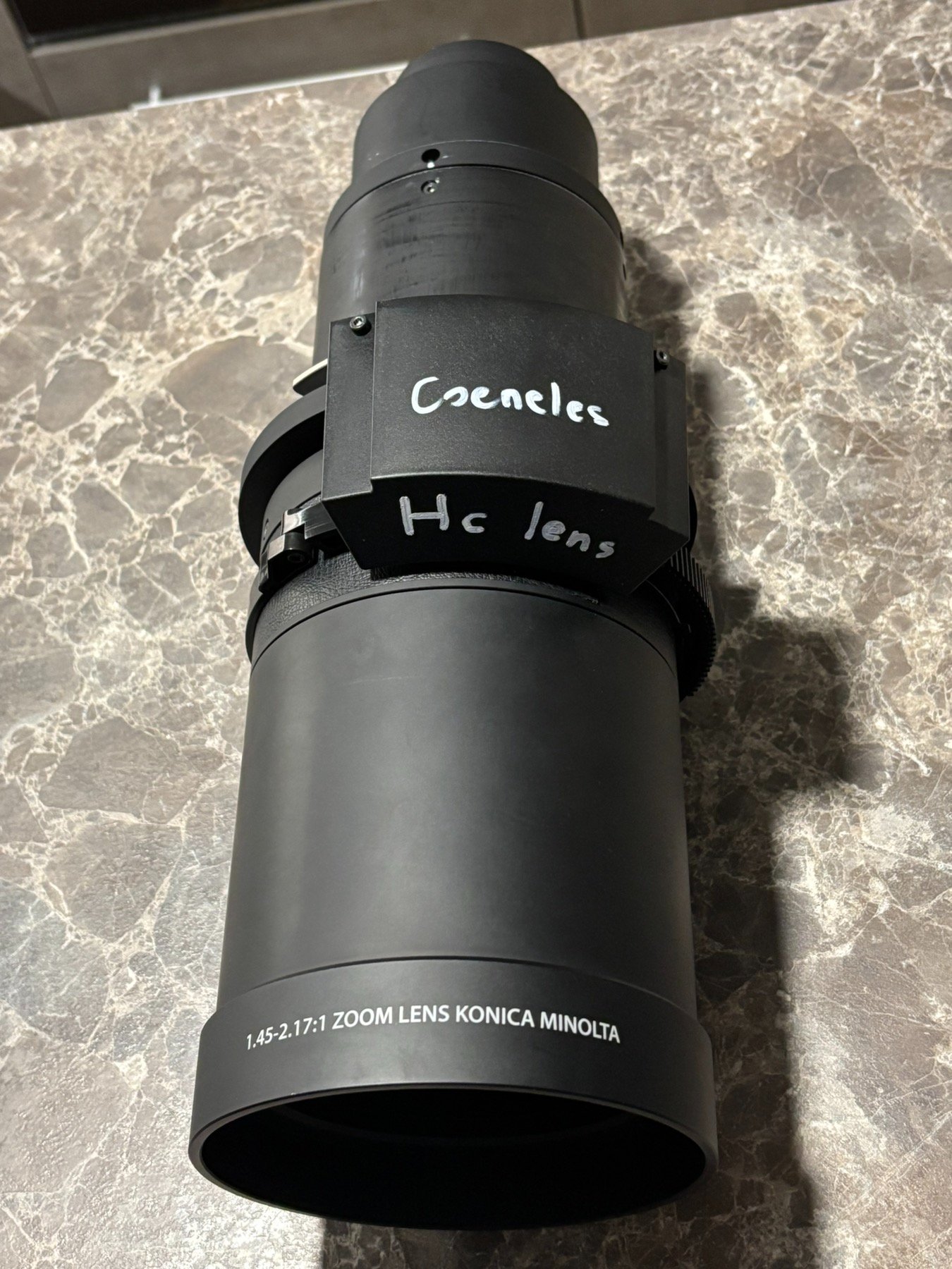

Hova tovább, van-e feljebb? :rolleyes: Úgygondolom nincsen. Andy megoldása eredményez még +1800:1 on/off kontraszt értéket, Barco Nethrus? Ugyan ezt hozza ha Andy feltuningolja 8000:1 értékre. Kijelenthetjük, hogy házimozi szegmensben a Világ egyik legjobb projektora az álltalam tuningolt darab, 3db-ról tudok amelyik 10000:1 on/off értékre felpöckölt illetve 1db Nethrus teljesít 8000:1 értéket a világon. Idehaza egyértelműen az ország legjobb készülékét birtokolja nyugatdunántúl. Egyenlőre ismerkedés van a fényerővel, így a továbbiakra maradt egy 3Dlut kalibráció. MadVR ToneMapping fut, teszi dolgát tökéletesen.
Köszönöm a bizalmat, a mérhetettlen megtiszteltetést hogy olyant alkothattam ami világszinten is az élbolyba ékeli vetített képminőség terén a tulajdonosát! :smile53:

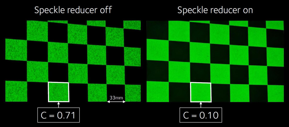

Ennél a készüléknél a Piros lézerfény a ludas. Zold, kék esetén szép homogén a szín. Ha rezgetjük a vásznat egy hátmasszírozóval a jelenség megszűnik. Ajánlatot kaptunk már számos vászontípusra, de a megrendelő ragaszkodik a szürke felülethez amiből nem kielégítő a kínálat főleg minimum 350cm széles de inkább 400cm motoros oldalfeszített esetén.

Pár újabb fejlemény a Panasonic RQ13k 5K lézeres 3chipes DLP gép tuningolásával kapcsolatban. Németek sikerére felbuzdulva vásároltam egy Hoya red enhancer filter a géphez. így sikerült DCI-P3 91% színtérlefedettségre bírnom tökéletesen megtartva az eddigi képi adottságait. Készítettem 50% lézerteljesítmény mellett egy félórás 3Dlut kalibrációt.
Van még ötletem az on/off kontraszt 3000:1 közelébe emelésére, ami 46000:1 Dynmikus értékkel párosulna ami a közeljövőben meg is valósítok.

Teljesen egyedi fejlesztés, Made in Japan Panasonic, nem Minolta prizman alapszik. 2db lezer blokk, blokkonkent 2 lezer diodasorral felvertezve. 2db 3-om ventis hutoborda 4 vizpumpa gondoskodik a hutesukrol. Az optikai blokk leghuteses. A dmd-k cserelhetok es mehanikusan allithato a konvergencia illetve szerviz menubol digitalisan is.
Ma meg szorakoztam vele kicsit, beillesztettem egy masodik iriszt is az objektivbe ami szankozik a zoom allitasaval. 2337:1 on/off , Dynamikus 37890:1 amire novekedett a kontraszt minimum zoom allasban. Maxra zoomolva 2230:1
Játszottam kicsit a Dynamikus irisz es gamma manual beallitasaval tesztelve 4k demo jelenetekkel. Alien, Harry Potter, Utazók, Mortal Kombat sotet jelenetein.
Olyan 7000:1 ertekig lathatatlan a Dynamikus kontraszt/gamma kombo. Brutal kepe van a gepnek, borotva eles es reszletezo, hatalmas felbontas es iszonyatos dynamika. Viszont estere lekerult az alvanyrol, ujra a Runcoé a főszerep. En kimaxoltam a keszuleket. Ideje megmutatni tudasat egy hozza melto moziteremben Zozinál.
