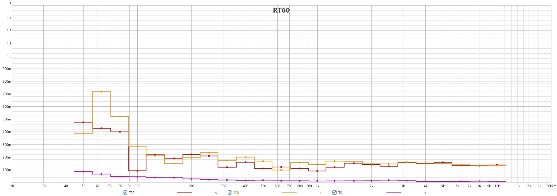

Re: Moziszoba építés
Hozzászólás Szerző: P. Roland »
DeLorean írta:
2024.06.05., szer. 20:55
P. Roland írta:
2024.06.05., szer. 19:55
A mely-, es kozeptartomanyon biztosan igazitan kell, es persze rendes meres is kell majd (a hetvegi gyors meres soran meg egy halom epitesi anyag, szerszam, szimulator-allvany is ott volt a szobaban).
Hát, annyi látszik a grafikonokon, hogy nem tudom mit gondoltál visszhangos szoba alatt, de a szobád jelentősen túlcsillapított.
200-300 közötti lecsengési idő lenne a jó. Németek a 200-at tartják ideálisnak egy moziszobában. Bár az egész tartományban szép egyenletes a görbéd, de jelentősen 200 alatt van.
Ez egy kicsit nyomott hangzást fog eredményezni.
Ha lehet szedjél ki mindent, amit eddig beraktál pluszban és úgy mérjél egyet. Meg fogja oldani a dolgot.
Akár az előtét falból is, amit betettél - vedd ki!
A szub tartaomány göbéjén a vágásoknál (gondolom 70.80Hz lehet), plusz valószínűleg az üléspozíció miatt óriási a beszakadás.
Azt EQ-val fel tudod húzni, amennyire lehet, vagy kicsit más pozícióban is érdemes lenne mérned - hátha csak az a baj.
A magas tartomány kicsit kiemelt, ott én csökkentenék. Ha 4K-tól lentebb viszed, akkor nem lesz olyan rossz.
De az egészbe valószínűleg a túlcsillapítás is beleszól. Először azt kellene helyre tenni és utána mérni.
:smile32:
Akkor volt visszhangosabb a szoba, mielott bepakoltam a kozetgyapotot. Viszont akkor nem mertem a mikrofonnal.
Az a tervem, hogy ha visszajottem es lesz idom juliusban, akkor felteszem a fekete fuggonyoket (ezek kellenek a ket oldalra, a baloldali ablak es a jobboldali, ajto nelkuli nyilas/bejarat eltakarasa miatt), kiszedem a harom 80kg/m3-es fali (120x60x7.5 cm-es) panelt, kiuritem a frontoldali, rogtonzott tomest, viszont benthagyom a ket hatso sarki, haromszog basszuscsapdat es a hatso fali skyline diffuzort, es utana csinalok mereseket, amit szivesen megosztok.
Jelenleg nem hasznalok EQ-t, elobb az akusztikai kezeles kellene, esetleg utana egy pici finomhangolas. Procinak egy AVM 60-at hasznalok jelenleg, az ARC-ot meg nem probaltam.
Gyanitom, hogy a melynyomonak (Paradigm Sub 15) kellene keresni egy idealis helyet a szobaban. Az elotetfalban van hely kozepen, a szobaban szinte barhol a harmas ulessor es a vaszon kozott (kiveve persze a bejaratot), es van valamennyi hely, kb. 1-1.5m az ulessor es a hatso fal kozott is. Aram es XLR elvezetese gond nelkul megoldhato. Kell majd ra egy reset is, mert elkepzelheto, hogy van benne egy par evvel ezelotti EQ setup (egy masik szobabol), ezt majd meg kell neznem.
Ket dolgot meg fontosnak tartok megjegyezni: 1) nem hajszolom a tokeletesseget, ha jelenlegi allapotaban maradna a szoba, mar akkor is elegedett lennek,
2) szemely szerint a kicsit tulcsillapitott szobakat kedvelem a magasabb lecsengesuekkel szemben, ezt is figyelembe kell majd venni a folyamat soran.
Koszi a tippeket, hozzaszolasokat :tutiok:

Tartózkodási hely: Brisbane, Ausztrália
Luxor Audio írta:
2024.06.05., szer. 19:28
P. Roland írta:
2024.06.05., szer. 19:18
Koszi a tippet. Allvanyra helyezett, plafonra nezo UMIK-1 mikrofonnal mertem, hallgatoi poziciobol, REW alapbeallitasokat hasznalva. Atskalazva a grafikonokat ez latszik.
Máris szépen kirajzolódik néhány probléma a hangnyomás görbéden. A basszus tartományod fele hiányzik, a középtartomány is fedett valamiért, de úgy sejtem, a mikrofon közelében is volt valamilyen reflektív felület, ami a fésűsszűrő hatást okozta.
A torzítás ábrádról vedd le azt a sok felharmonikust, igazából csak a 2. és 3. érdekes a THD mellett.
A mely-, es kozeptartomanyon biztosan igazitan kell, es persze rendes meres is kell majd (a hetvegi gyors meres soran meg egy halom epitesi anyag, szerszam, szimulator-allvany is ott volt a szobaban). A szobaprojekt itt most egy utazas miatt megall, julius kozepen innen tudom majd folytatni. Akusztikai kezeles, vaszon-keszitese/beszerzese, maszkolorendszer epitese, fuggony felrakasa, projektor hush box-epites es falfestes lesznek meg a fobb teendok.
A torzitas abra igy nez ki a sok felharmonikus nelkul.
Luxor Audio írta:
2024.06.05., szer. 19:00
P. Roland írta:
2024.06.05., szer. 17:56
Nem ertek a REW-hez, de ha jol ertelmezem a grafikonokat, akkor tobb csillapitas kellene a mely-, es kozeptartomanyokra, es talan kevesebb a magasakra.
100 Hz alatt nincs értelme RT értéket nézni, amúgy rendben vagy ebben a paraméterben, bár nem ismerjük a mérési körülményeket és eszközöket. A másik két ábrád erősen elnagyolt a 120-130 dB-es átfogással. Ezeket szűkítsd 50-60 dB-re, úgy talán mondanak is valamit.

DeLorean írta:
2024.06.05., szer. 17:19
P. Roland írta:
2024.06.01., szomb. 20:43
Egyelore a meglevo hangfalaimbol epitkezek, kesobb a szub athelyezesevel es egy harmadik allo hangfal betetelevel (vagy valamilyen LCR beszerzesevel) ez megoldhato lenne. A kozepso polc csavaros rogzitesu, elmozdithato szukseg eseten.
A kezelessel egy kevesbe visszhangos, nyugodtabb hangzast es jobb sztereo kepet szeretnek elerni.
Baffle Wall, THX baffle wall - a kereső kiad sokféle megvalósítást.
Ha van rá lehetőséged, így érdemes megcsinálni.
De nem lesz nagy gixer akkor sem, ha mondjuk az előtét fal hátuljára teszel vmi diffúz fekete szivacsot, vagy mást.
Az AT vásznat meg black back-el rendeled meg.
Ha én csinálnám, akkor most a jelenlegi állapotban mérnék párat a REW-vel és az alapján tennék be az előtét falba gyapotot, vagy mást.
Nálam a szobámban nincs baffle wall és a hangfalak csak be vannak pakolva - semmi hiányérzetem nincsen.
Most mit jelent nálad az, hogy visszhangos?
Ezt is mérés tán lehetne megmondani. Mennyi így a lecsengési idő a szobában?
Koszi a tippeket. Hetvegen beraktam a hangfalakat es telepakoltam a frontoldali ureget az itthon fellelheto anyagokkal. Negy csomag kozetgyapot (80 kg/m3) es ket csomag lazabb szerkezetu Knauf szigeteles (kb. 20-30 kg/m3) ment bele, utana mertem parat, ilyen lett most. Elotte nem mertem, akkor nagyon visszhangos volt, most sokkal kellemesebb lett a hangzas. Nem ertek a REW-hez, de ha jol ertelmezem a grafikonokat, akkor tobb csillapitas kellene a mely-, es kozeptartomanyokra, es talan kevesebb a magasakra. A bal oldali fal es a plafon egyelore teljesen csupasz, oda valamilyen panelekre gondoltam. A hatso sarkokban teljes magassagban (2.6m) 80 kg/m3-es haromszog basszuscsapdak vannak (az atfogojuk kb. 80 cm), hatso falon 75mm vastagsagu kozetgyapot panelek (szinten 80 kg/m3) plusz egy sajat gyartasu diffuzor, amibe kb. 70m faanyag ment bele. A haz es benne ez a szoba vegig konnyuszerkezetes, falak gipszkartonbol, minimalis szigetelessel. Itt tartok most, a frontoldali allapot ideiglenes, vehetjuk kiindulopontnak, innen kellene folytatni a hangolast. Minden tippet elore is koszonok.
A Dreamcinema fórumban van egy előtétfalakról szóló topik, azt lenne érdemes első körben átolvasni. Ha nem húzol fel előtétfalat, akkor azzal a problémával szembesülsz, hogy más módon kell megoldanod a gyapot kiporzás problémáját.
A sztereó képhez pedig az elsőrendű visszaverődésekkel kell kezdened valamit, de ott már a szakértők is vitatkoznak, hogy mi számít jobbnak.
