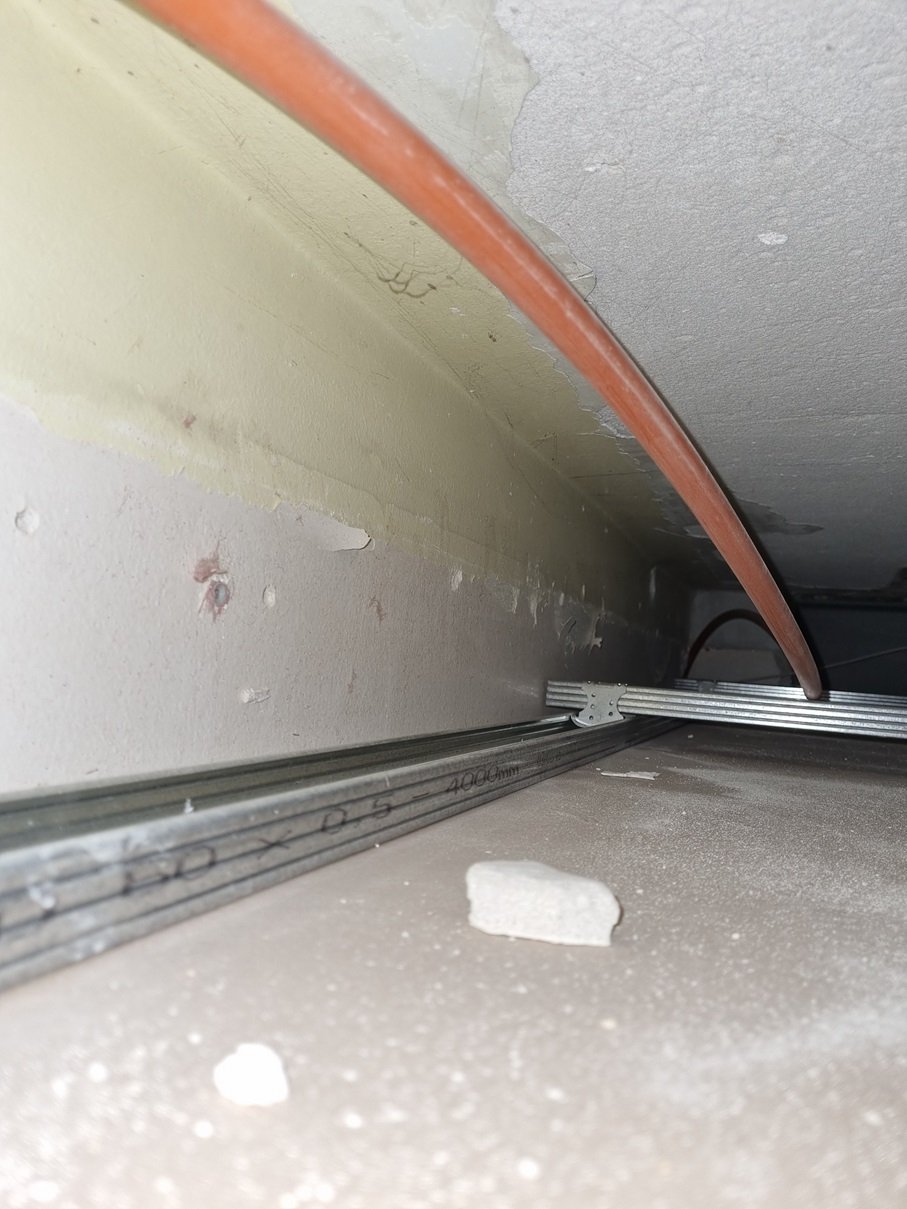

Igen, ez megtörtént. Felejtős sajnos.
Az in-ceiling vásznat a födémbe rögzíted, hogy ne essen a fejedre. Ehhez újra kell csinálnod az álmenyezetet, mert útban vannak a jelenlegi tartó sinek. Egyszerübb ha veszel egy on-wall modellt.
Persze, ez világos volt eddig is, hogy a födémhez kell rögzíteni, csak azt nem tudtam, esetleg van-e bármi trükkje a tartókra vonatkozóan, de nyilván, ahogy sejtettem, ez itt akkor perpill nem járható út. Marad akkor a sima, falra rögzíthető. Az jutott még eszembe, hogy szép szép a nagy vászon, akár egy 130-135" is elférne, csak épp nagyon alacsonyan volna már a kép alja, szinte a földön, ill. a Center is mögé kerül, így akkor hangáteresztő anyagú vásznat kellene keresnem. Azért a 120" sem kicsi, ahogy így mértem a nappaliban a TV-nél, már az is elég hű-ha élmény lenne. És az még lehet, hogy nem is takarná el teljesen a centert.

Hogy mekkora munka beépíteni, azt senki nem tudja megmondani láttatlanul szerintem. Függ attól is hogy a vászon párhuzamosan lenne-e a gipszkarton profillal vagy merőlegesen, stb.
Ezen gondolkodtam én is, hogy hogyan lehetséges a profilok miatt betenni egy vásznat (ha egyáltalán lehetséges). Van a TV fölött egy kis kivágás, amit akkor csináltunk, mikor a mennyezeti Atmos sugárzókat tettük be, onnan csináltam képeket. Az alul lévő profil az, ami párhuzamos lenne a vászonnal, de ott vannak a keresztprofilok is gondolkodik.gif De ha csak mennyezetre szerelhető vásznat vennék, akkor gondolom ehhez a hosszanti profilhoz illene fogatni a vásznat!?
Ahogy Zozi is ajánlotta Szepit keresd neg, Ő lehet kivitelezéssel is foglalkozik, azaz kulcsrakéazen egy kézből mindent.

Sziasztok. Nem mondanám, hogy kimondottan moziszoba építés jellegű a kérdésem, nappaliba szeretnék projektort. Sikerült külföldről szerintem nagyon jutányos áron hozzájutnom egy InFocus SP8602-höz, úgyhogy most vásznat kajtatok. A nappalink kb. 30m2, téglalap alakú, kb. 7x4m. Gipszkarton álmennyezetünk van, a belmagasság ezáltal 2,3m. Százezreket nem igazán szeretnék kiadni vászonra, de egy min. 110" (inkább 120) azért jó lenne. Láttam, vannak mennyezetbe építhetők, itt is van hirdetve egy 120" Elitescreen, ami tök jó lenne, de ennyit nem áldoznék rá. A kérdésem arra vonatkozna, hogy meglévő szobánál álmennyezetbe beépíteni egy vásznat mekkora meló? Le kell hozzá bontani a gipszkartont, vagy elég ha csak kivágják a helyét, és úgy is megoldható a beépítés? Ill. láttam ezeket a liftes beépíthető projektor konzolokat, ez is marhára tetszik, külföldön használtan láttam is ilyet egész tűrhető árban, de ezzel kapcsolatban is az a félelmem, hogy vajon mennyire macerás (költséges) a beépítés utólagosan. Na meg nem tudom, kivel csináltassam meg, mert én biztosan nem fogom! Esetleg ha tudnátok is ajánlani valakit, hozzáértőket, azért hálás lennék. 1,5 éve egy villanyszerelő cég (akik HM rendszerek kiépítésével is foglalkoznak elvileg) építette be nekem a mennyezeti Atmos sugárzókat, de édes istenem, órákig szenvedtek, míg a nyílástól elvezették a kábelt az erősítőhöz (csillagászati órabérért).
