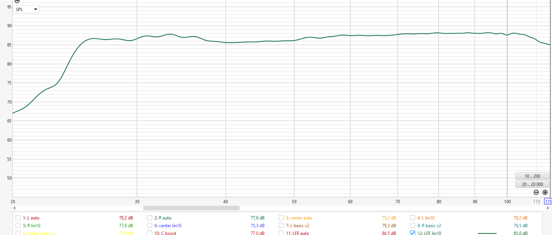

Átnyergeltünk a Dirac-ra és ahnaggal kezdtünk foglalkozni. Először rew-vel visszamértük a régi presetet, hogy lássam, miből indulunk ki, majd megkezdődött az érdemi munka. Felállítottuk a mérőműszert a sweet spot-ba, beállítottam a jelszinteket, majd megkezdtük a méréseket. 9 pontot mértem a Storm által javasolt mérési pontokban. Sallangmentesen ment a Storm, sehol nem kaptunk hibát. Szeretem, hogy konzekvensen, szinte mindig ugyanazokat a görbéket kapom. A Storm-Dirac házasság nagyon jól látszik. Nincsenek "légből kapott" eredmények. Szerintem 4-5 alkalommal biztosan mértem már itt, de sosem volt meglepetés. A kapott eredményekből aztán néhány presetet csináltam:
Dirac auto art, ez a preset az ART által javasolt filterezés nélkülözve bármilyen modifikációt
Dirac lin10 egy 10kHz-ig megtámogatott target, ahol kiküszöböltük a hangsugárzók meredek esését 8kHz felett, ami a nem tökéletes beforgatás miatt keletkezett
LFE boost, egy presetet, ami hozza a dirac auto art karakterisztikát megemelt LFE tartománnyal (2 dB-vel)
center boost, egy preset ami frekvenciamenetben azonosra állította be az LCR-t
valamint egy
center+lfe boost ami az előbbi kettő kombinációja volt.
Az összes presetet visszamértem rew-vel. A mérések alapján nekem már megvolt a favoritom. Nem árulok el titkot, a nap végére mindegyikünknek az általam preferált preset nyerte el maximálisan a tetszését. Dirac pipa

Az ART előtt is le a kalappal. Ezzel a fejlesztéssel a Dirac feladta a leckét a konkurenciának. Mondom ezt Trinnov tulajként...
Ilyen LFE frekvencia menetet, lecsengési időt, amit az ART mindenféle külső segítség nélkül el tud érni, szerintem egyedülálló a piacon... (a grafikon simítás nélkül került bemutatásra)

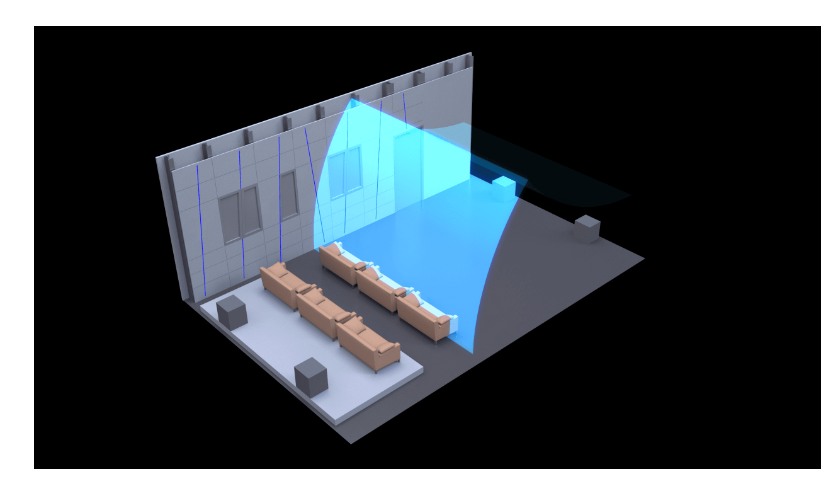

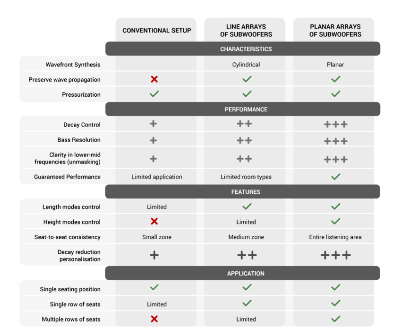

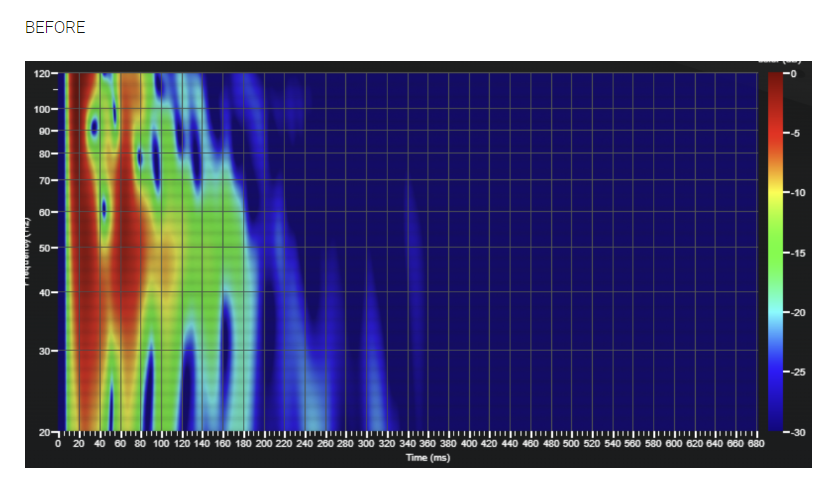

A trinnov is készül valami újdonsággal a müncheni show-ra.
A perlistennel együtt bemutatják a waveforming technológiának egy újabb mérföldkövét.
Eddig a hagyományos DBA felállás hozta a legjobb eredményeket. Ezzel az újítással azonban a hagyományos subwoofer elrendezésekkel is jelentős előrelépést ígérnek.
https://www.trinnov.com/en/blog/posts/t ... nd-munich/
