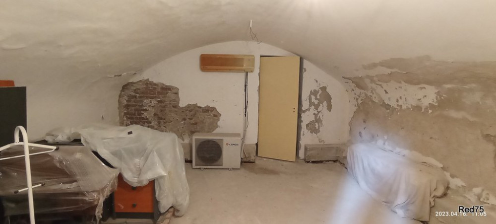

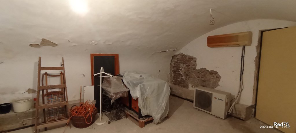

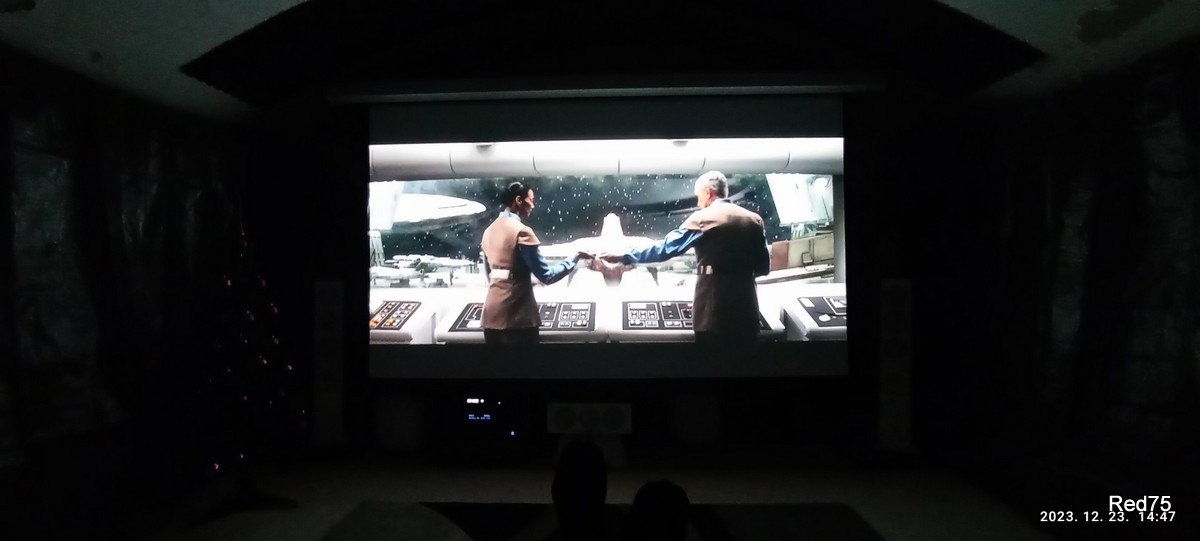

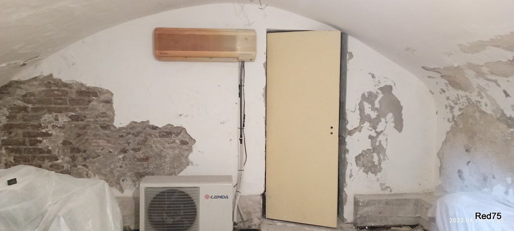

Red75
Hozzászólások: 1883
Értékelés: 844
Re: Moziszoba építés
Hozzászólás Szerző: Red75 »
Végülis a téli szabim alatt összeraktam a pince-mozit. Tegnap végeztem. Nem szerettem volna túlbonyolítani, sem időben, sem kialakításban, anyagilag pedig főleg. :D Hagyományos 5.1 , ami nekem nagyon is megfelel.
A lötyögő vakolatot levertem, helyette újravakoltam, bár ez nekem nem ment könnyen. :rolleyes: A falakra 8cm kasírozott kőzetgyapot került. Az aljzat fekete betonfestékkel lett fetsve. Nem érzem úgy, hogy "döglött" lenne a hang, nagyon egyenletesnek tűnik, apró részletek a helyükön. Ez a fekete nagyon jót tesz a vetített képnek.
Mivel a belmagasság elég kevéske, cirka 230cm, és a vászon alja is alacsonyan van, ezért logikusnak tűnt a centert felülre tenni. A boltív miatt bőven efér. A pince egyébként 5.5x4m.
Bemérni még nem volt időm, illetve még hátra van az ajtó szigetelése is. Ha azzal is készen leszek, akkor fogok vele foglalkozni.
Még a 3. moziszék beszerzésre vár, de sajnos nem találok ehhez valót. Ha tud valaki, szóljon! :smile53:
Néhány kép az evolúcióról:

Red75
Hozzászólások: 1883
Értékelés: 844
Red75 írta:
2023.05.14., vas. 12:34
Nos, az már biztos, hogy ingatlant váltunk... Az új házban, illetve alatta van egy boltíves pince. Munkavédelmi oktatásokat tartottak itt régebben. Mérete: 5.2x4.6m. 2.3m belmagasságú.
Nos, annyi történt, hogy lassan berendeződött a pince. Lett egy 105"-os motoros vászon, ide került az Anthem MRX510, Quadral Rhodium hangsugárzó szett, Himedia Q10 Pro médialejátszó, Benq W1090 vetítő. 2db moziszék és lett beszerelve egy klíma fűtés gyanánt.
Nem túl sötétek a falak, de meglepően jobb a kép, mint a világosbarna falú szobában volt előzőleg. A hang szerethető, jók ezek a Quadralok, az Anthem pedig úgy jó, ahogy van.
Megtudtam oldani a pince természetes szellőztetését + beüzemeltem egy párátlanítót. Ennek köszönhetően 60-62% közötti a páratartalom.
Hamarabb szolgálatba került a helyiség, mint hogy levertem volna a vakolatot és bármit is csináltam volna vele. Ezek a dolgok még váratnak magukra, de így is jól használható és nem látszik belőle semmi filmezéskor. :D Nem bírtam magammal! ;peace;
Kérdés a következő: Ha a falakra kerülne bármilyen kőzetgyapot szerű anyag (telibe) az nem rontana a hangon? Nemrég voltam többször is mélygarázsban, ahol fekete kasírozott kőzetgyapottal voltak a falak és a mennyezet bevonva. Kissé fura akusztika volt, lejtetted a kulcssomód és nem olyan hangja volt, mint megszoktad. gondolkodik.gif
Talán Fapaci szokta erre írni, hogy "bedögleszti a hangot".
Elrontani nem szeretném.
