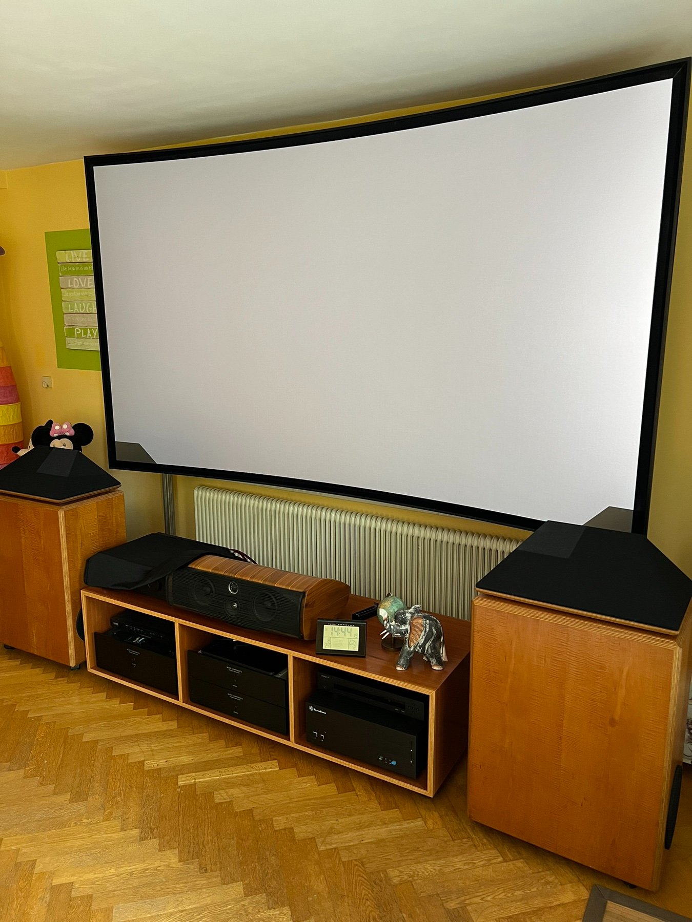

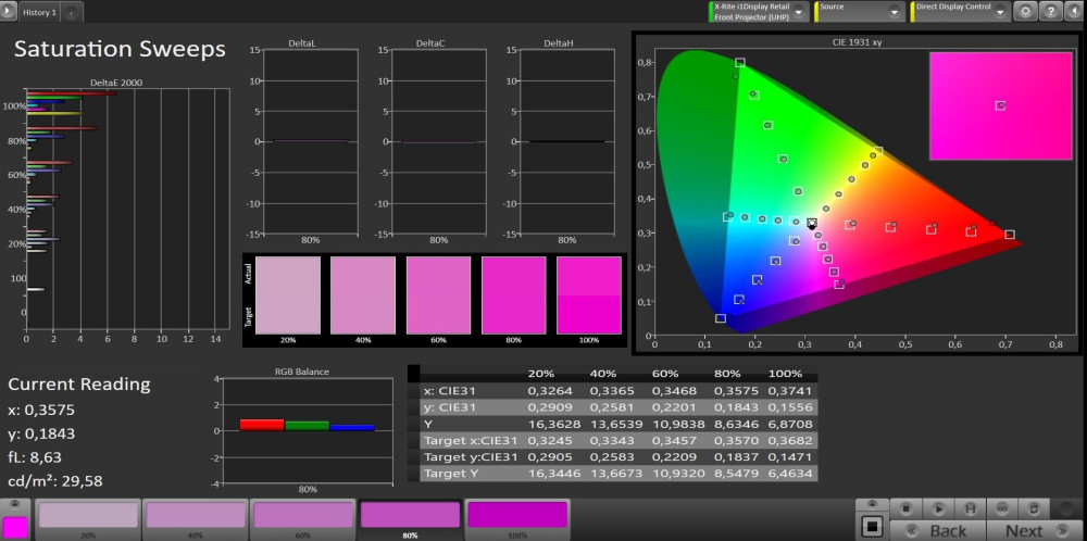

Ma reggel Bécsfelé vettem az irányt, egy Runco Q750i teljes belső takarítás illetve egy színtérkalibráció gyanánt. Nem első látogatást teszem a hobbitársnál, pár éve AVS forumos beszámolóim alapján megkeresett és felkért, hogy készülékét vértezzem fel a legmodernebb, legfényesebb ledekkel. Tavaly egy Sim2 Nero 3 led projektort vittem számára de akkor a Runcoval csak egy kontroll mérést ejtettünk meg.
A takarítás menetét most mellőzném, koszos volt, megtisztult a teljes fényút és minden a legnagyobb precízség mellet rendben történt.
A készülékek egy 28m2-es nappaliban foglalnak helyet egy 120" gain 2.0 ALR ívelt felület társaságában. Vászonról röviden és tömören, HOTSPOT mentes remek darab nem csak a neve ALR...Hangtechnikára nem térnék ki, mondhatni Hifis füleknek és kielégítő érzékíséggel közli a mondandóját. Térleképzésést Lyngdorf processzor végzi, video processzálás HTPC madVR és egy Lumagen egyenlőre csatasoron kívül. Pár képet a tulajdonos engedelmével készítettem.

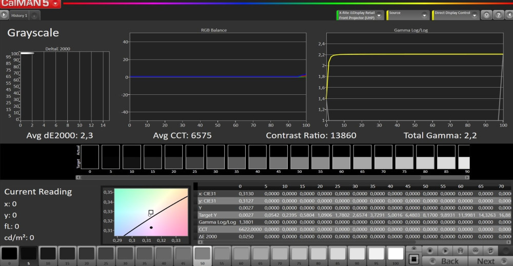

A méréseket a képen látható távolságból végeztem besötétítve a helységet. Sajnos 100%-ban ez nem sikerült, de a mért értékék birtoklása még így is sokunk számára mély elégedettséget eredményezne. A dinamikus Led vezérlés hibátlanul és észrevehetettlenül teszi a dolgát 1-es állásban, 2-esben már szemmel néha elkapható, 3-as állásban végtelen az ON/OFF kontrasztérték mivel a snitteknél lekapcsolja a ledeket. A mérések egy BT2020 színtérkalibrácót követően a következő képpen alakultak.
ON/OFF kontraszt
Dinakius ledvezérlés 1-es állásban
Dinamikus ledvezérlés 2-es pozíció

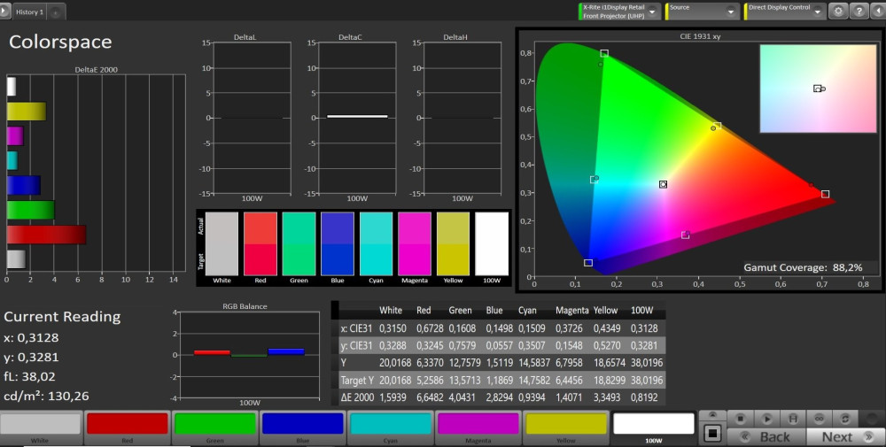

Majd egy BT2020 színtérlefedettség illetve köztes pontok.
Remek gép még 2024-ben is a Runco, pazar, dinamikus DLP képi világot tár elénk DC4-dmd meghajtásával az ALR gain 2.0 vászonfelületnek köszönhetően. Hatalmas dinamikával jellennek meg a HDR tartalmak 38fl(130nit) társaságában, nem kímélve szemünket a BT2020 88,2%-os szintérlefedettség legpazarabb színeivel.

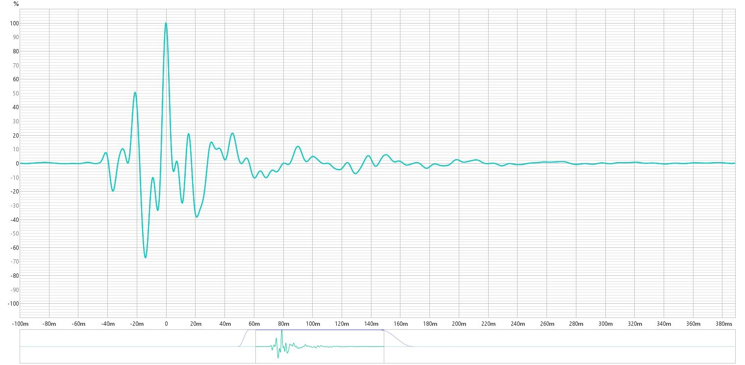

És akkor felkárpitozva. Szinte hihetetlen ,hogy ez az anyag mennyire képes nyelni a fényt....

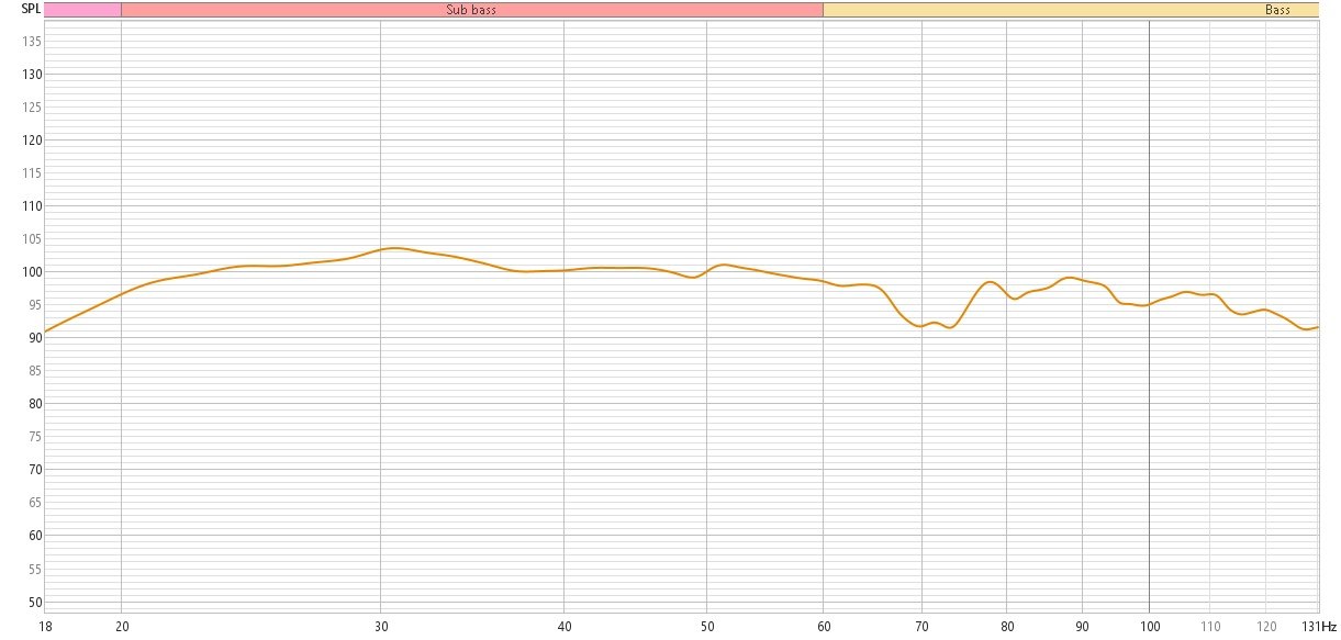

A 2db 12" Reflexes Daytone Audio Ultimax és a 2db 13" Definitive Technology IW13 subwoofer együttes Impulzus válasza és vízesés diagramm lemaradt..

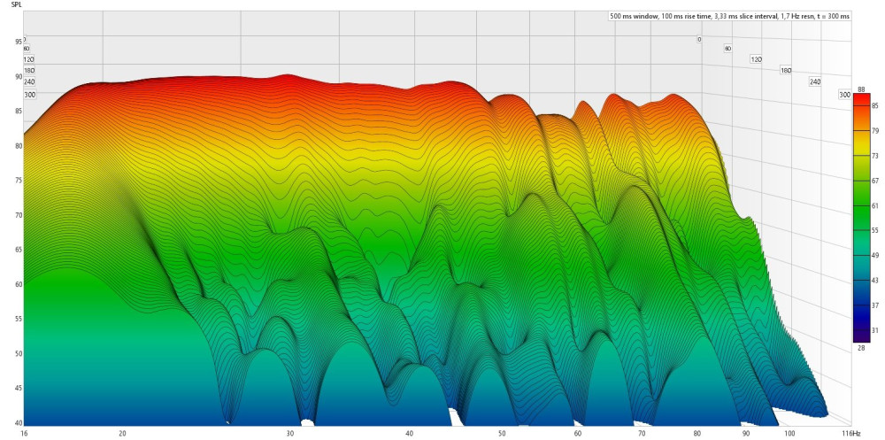

Egyenlőre ezt az egy beállítást készítettem Dirac-ban. Most a tesztelgetés, demozás mellett főként a filmezésre szánom a felesleges időmet. Vannak még tervek a közeljövőre nézve a mély szekció meghajtása terén, de egyenlőre nem érzek késztetést. Jó érzés mikor nincs inger állítgatni, cserélgetni a konponenseket, mert minden úgy jó a fülnek ahogyan van.
Emotiva-XMC1 Gen2, Emotiva-XPA5 Gen1, Wharfedale EVO 4.4-4.2-4.C, Behringer NX4-6000, 2db DefinitiveTechnology IW13, 2db DIY 15" Ported Subwoofer, Runco VX22i + ISCOIIIL , Runco Q750i + Prismasonic , Htpc + madVR ToneMapping + nnD 130" Hivilux Gain 1.2 CinemaScope vászon.
Cseneles
Hozzászólások: 829
Értékelés: 658
Re: Cseneles mozibirodalma

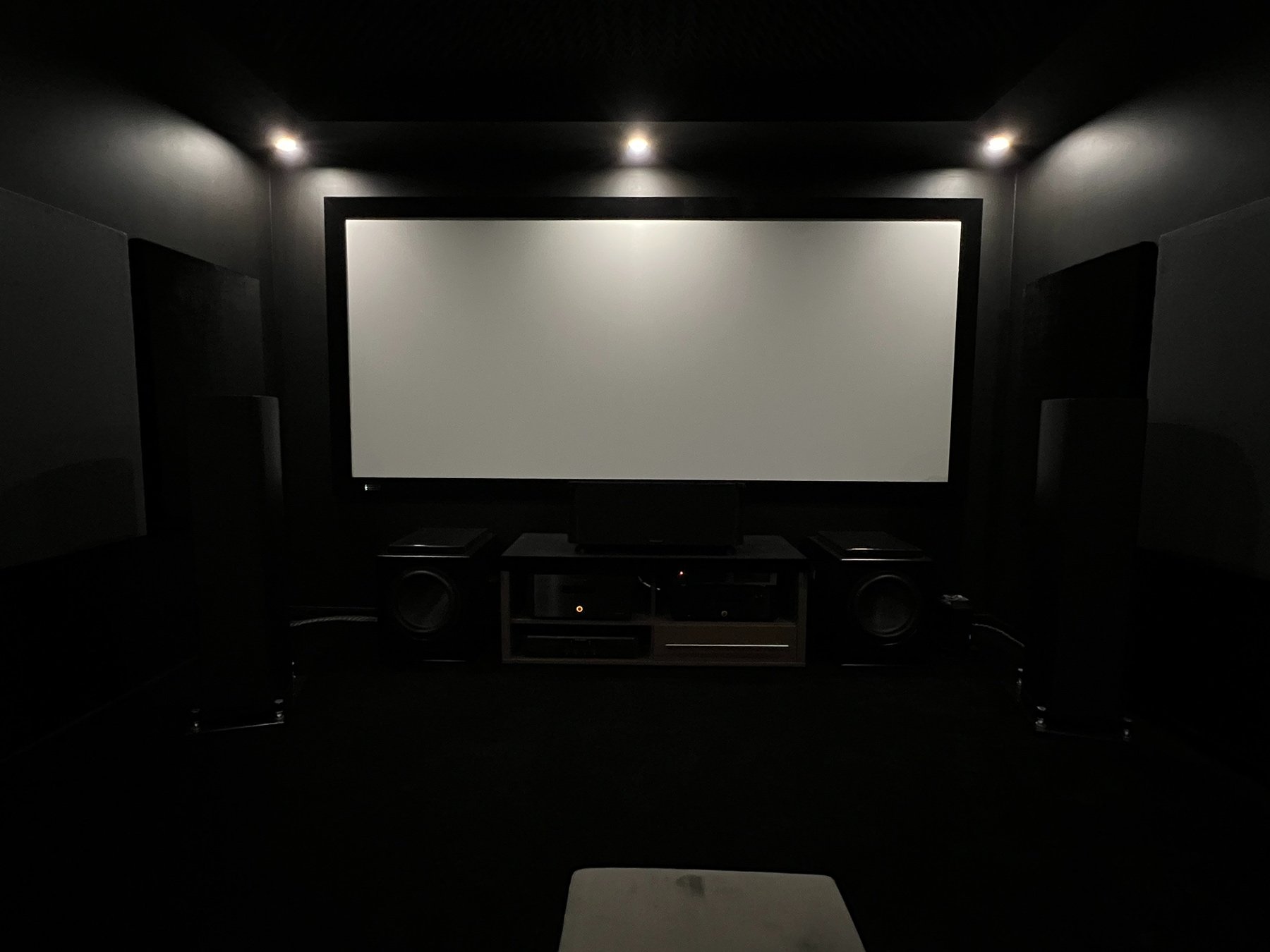

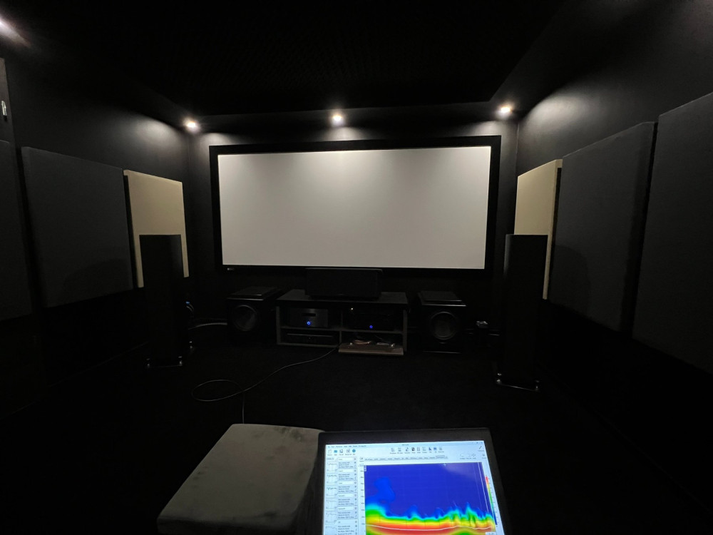

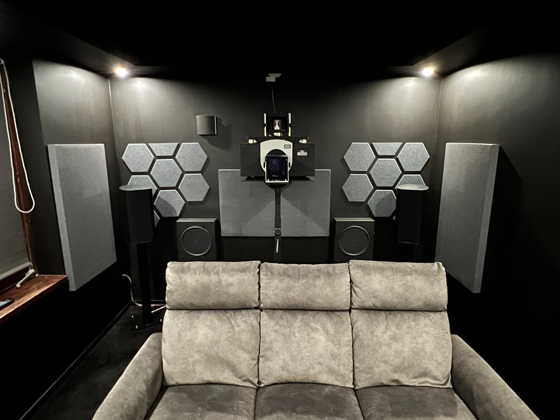

Utolsó fázisába lépett a mozitermen a mai nappal. Felkerültek még a szükséges akusztikát javító elemek és a rendszer is megkapta hang terén a végleges karakterisztikát. Sikerült a 4subot fázis probléma mentesen összeillesztenem miniDSP HD segítségével DBA felállásban. A múltkorihoz képesz jobb lecsengést eredményezett és simább frekvencia menetet. Nagyon száraz, nyers, feszes lett a végeredmény.
Az akusztiai 2 első panel jelenleg bézs színű, viszont a nap végére adamantium feketébe öltözik. A hátsó ipari filc elemek már véglegesek.

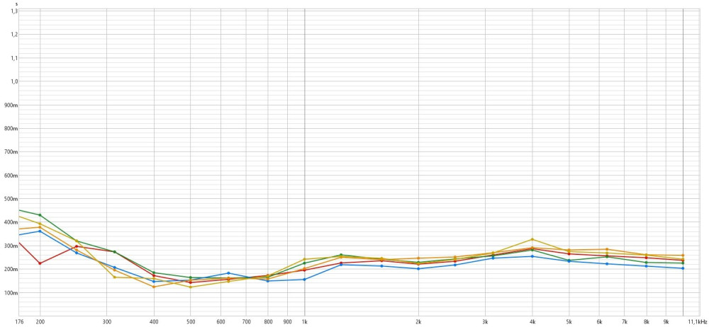

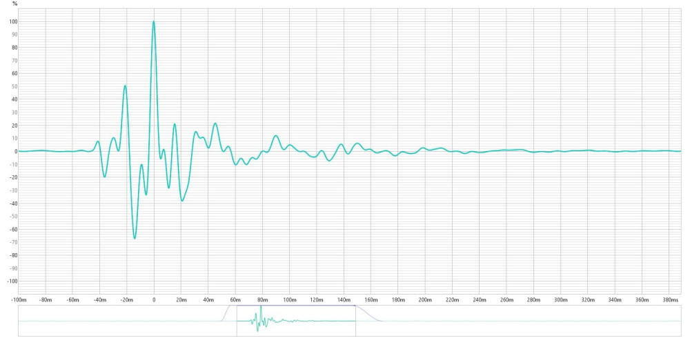

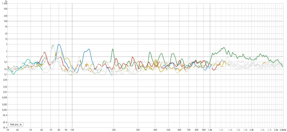

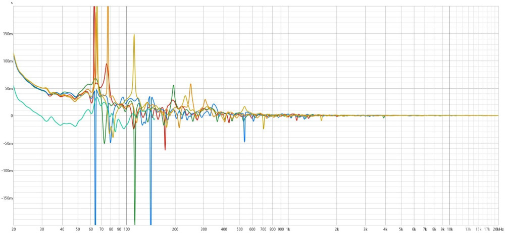

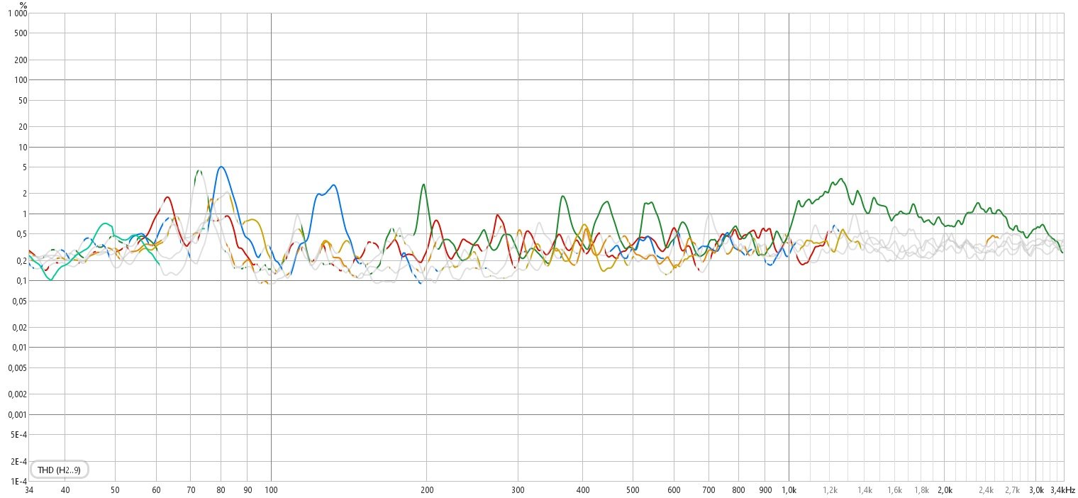

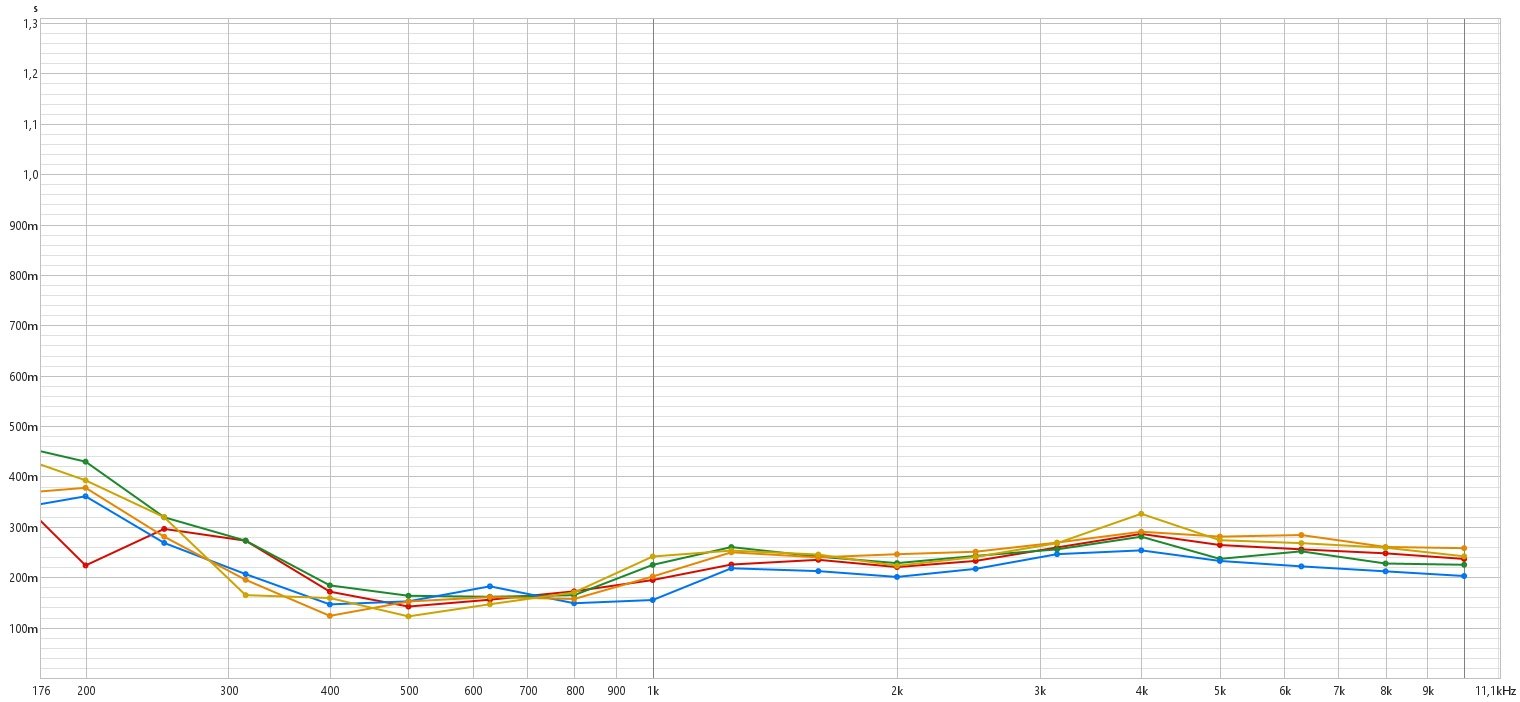

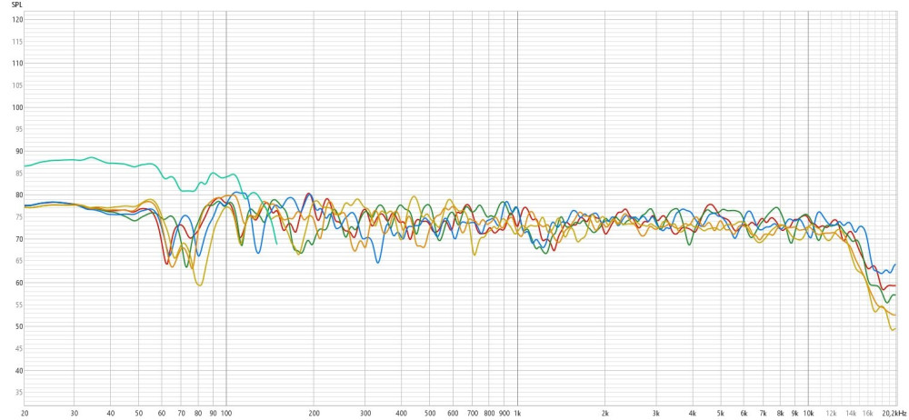

A Dirac kalibráció utáni visszamért értékek a grafikonokon szemmel követhetők. A jobb frontom közep sejem hangsugárzó némi torzítást produkál 2%, 1Khz-5Khz között. Lehet fellazult a csavar vagy már ilyen volt új korában is, nem tudom de így is 0.8% a teljes frekimenet átlaga. Ha valaki szeretné a teljes REW mérést kielemezni. Ha kéri átküldöm. Összes mérésen minimális 1/12 simítás látható.
All SPL
All Distortion
All RT60
All GD

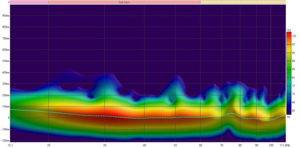

A Mélysugárzók.
SPL+Phase

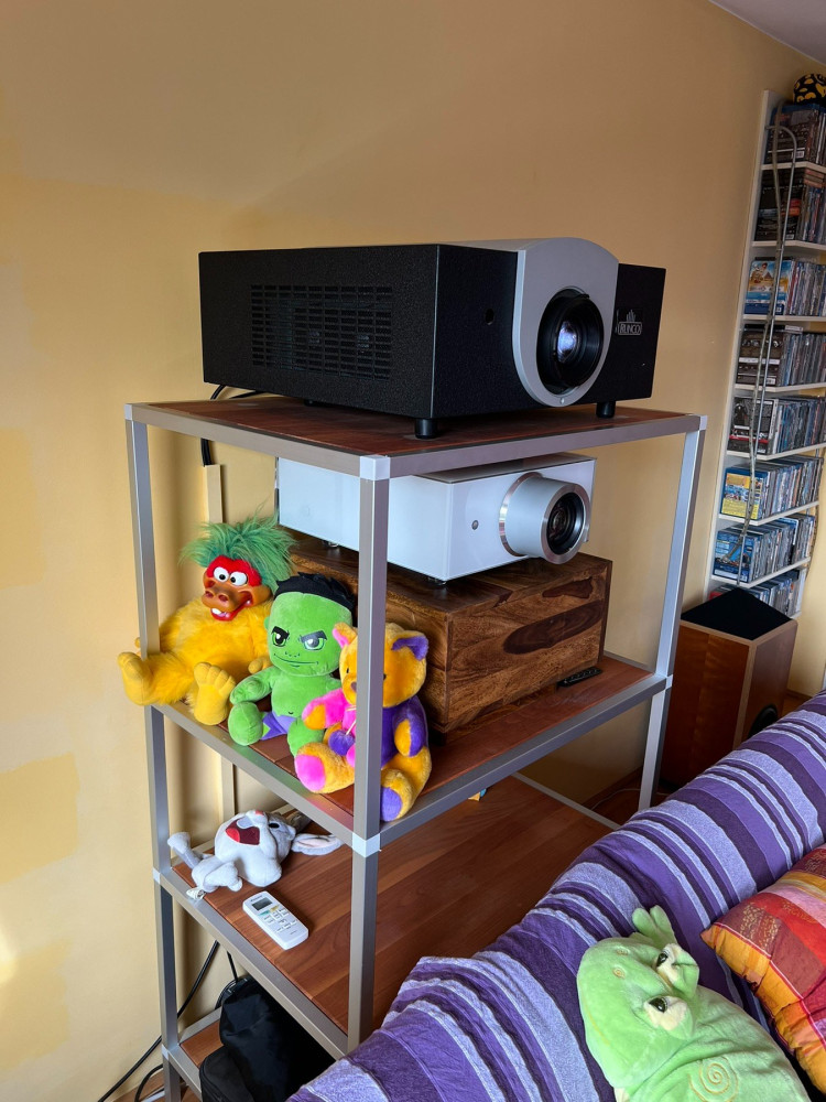

Tehát, a projira visszatérve, sokan nem helyeznének így el egy projit a szobában és hangját sem sokan viselnék el, sőt szeretnek 10.000 körüli natívot látni, ezért is nem választanak korábbi dlp projikat, amit annak idején nagyon jók voltak.
Ha ezt eltudod fogadni és azt, hogy inkább vesznek modernebb, garanciális, vagy éppen most már lézer projikat, akkor abba bele kellene törődni és nem harcolni ellene.
További sok sikert!
Köszönöm az észrevétel. Ebben igazad van, a festés nem az én szakterületem viszont azt azért hozzáteszem, hogy másod magammal egy 104m2-es családi házat 4 falig kipucoltam majd felújítottam kompletten új minden. 2,5 hónapból így sok időm nem maradt a mozira viszont talán nem kell szégyenkeznie így sem.
Abszolút nincsenek problémáim veled, vannak nézeteltérések de csak azért mert ALR-ami nem ALR és az sem baj ha elromlik egy Sony....minden elromlik egyszer ami eltud romlani! Itt a probléma ,hogy ezt a gyakori dolgot nem ismered, ismeritek el ezek mellett még engem állítanál vagy tok be nem hozzáértőnek. De hát ahány ház annyi szokás.
A 3chipes DLP gép ami képét nézem egy Epson hangjával vetekszik ecoban és maxon sem hangosabb, mellétehetnéd a Sony XW7000 4K gépet nyugodt szívvel megértenéd te is amiről jópáran véleményt alkotunk. Nagyon nem egy liga és a Sony nem volna előre lépés (kitakarva a-b teszten azt hinnéd a Runco a 4K nem a Sony-d) de ezt elmondhatom a DC nagy termében szolgáló Barco gépre is, így ne vedd magadra.
Azért van ilyen álványon mivel jópár gép megfordul nálam és néha felkell tudnom tenni egy másik 30-40kg súlyú projektort a Runco hátára.
Visszatérve, hogy én szeretem a DLP-t...nézek JVC-t is szivesen de egyik sem tudja elémtárni azt a nyugodt dinamikus éles-részletező képi világot amit én megkapok egy 3chipes dlp géptől. Értem én hogy a na de a fekete szint. Én elfogadom, hogy vannak akik ezt preferálják jobban. Viszont 5200:1 kontraszt mellett nincs ingerem nagyobbra(ha volna már rég csináltam volna egy kisebb iriszt, van még bőven fényerő tartalék), főként úgy hogy 1% ADL mellett már semmi előnye egy Sony, JVC, vagy epson projektornak. Rengeteg gépet mértem és kalibrátam Sreenline szürke vásznon, ezzel sincs bajom azon kívül hogy a 0,8gain inkább jó indulattal 0,6 visszamérten. ALR az meg ALR. A te vászon családodon kívül az összes ALR felület legalább 60% de a jobbak 80% káros fénykizárási tényezővel rendelkeznek. Ezt se vedd rossz néven mert nem annak szánom, van ügyfelem akinél remekül teljesít a szepiscreen bár oda sem tudna beköltözni egy Sony...talán egy GTZ380 :D

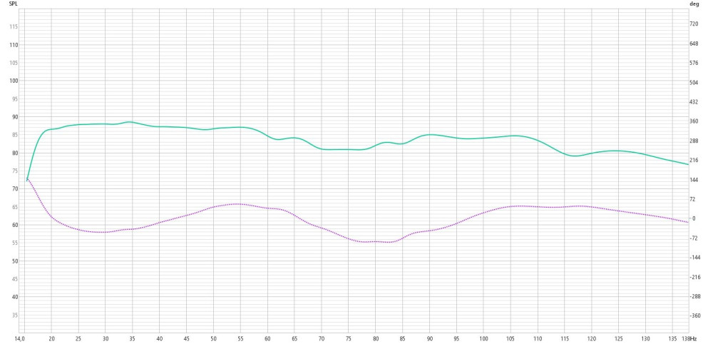

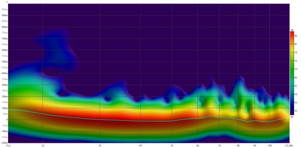

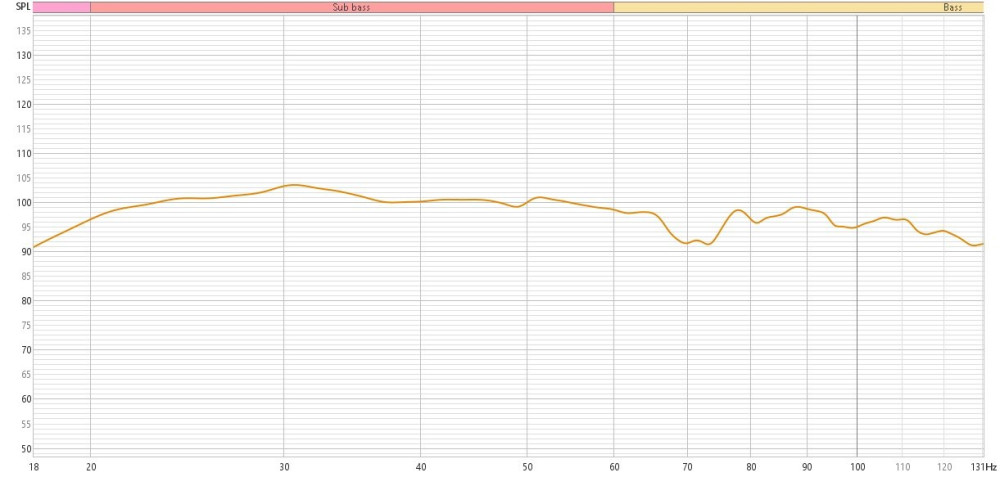

Kicsit foglalkoztam még a 4sub DBA felállásán. Átküldtem a komplett REW mérést VoidXs forumtársnak Ph-n, tanácsára az egyik sub nem volt megfelelő késleltetésen a hátsók közül. Ajánlása szerint a Multi sub optimizert kellene lefuttatnom és végig méregetnem a rendszeren de erre most nincs időm és energiám. Az egy napos program lenne, így REW segítségével méregettem pár órát és tologattam térben és időben a hátsó Subot.
Sikerült egy jobb beállítást találnom ami mind lecsengésben illetve hangnyomás görbén is javulát hozott. Úgy vélem egyenlőre marad ez a setup. Hiány érzetem eddig sem volt, beleértve azokkat is akik hallották a rendszert, viszont ott volt Bence szava, h nem megfelelő a subok egymáshoz illesztése.
Pár mérést készítettem a végleges beállításról.

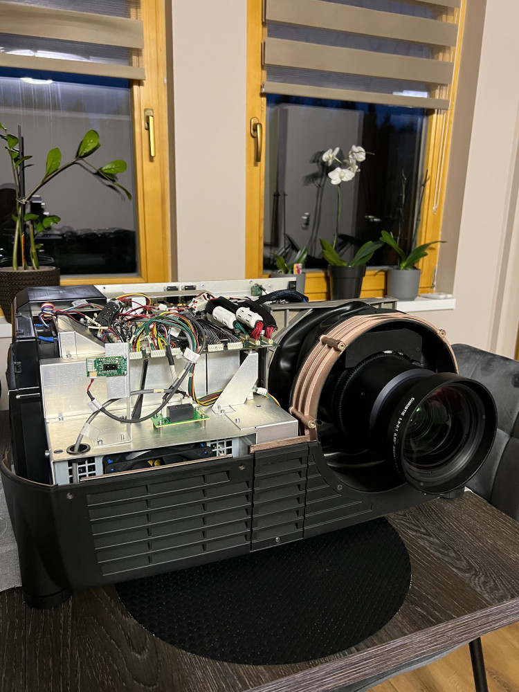

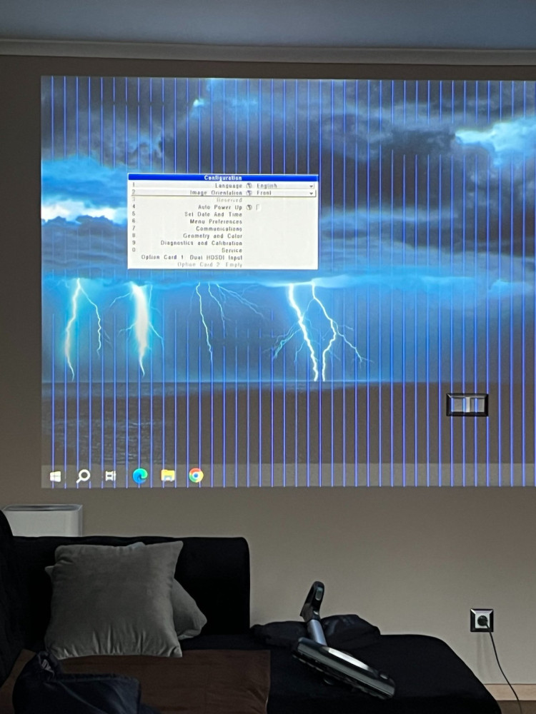

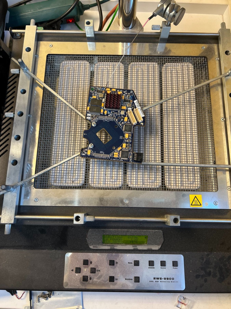

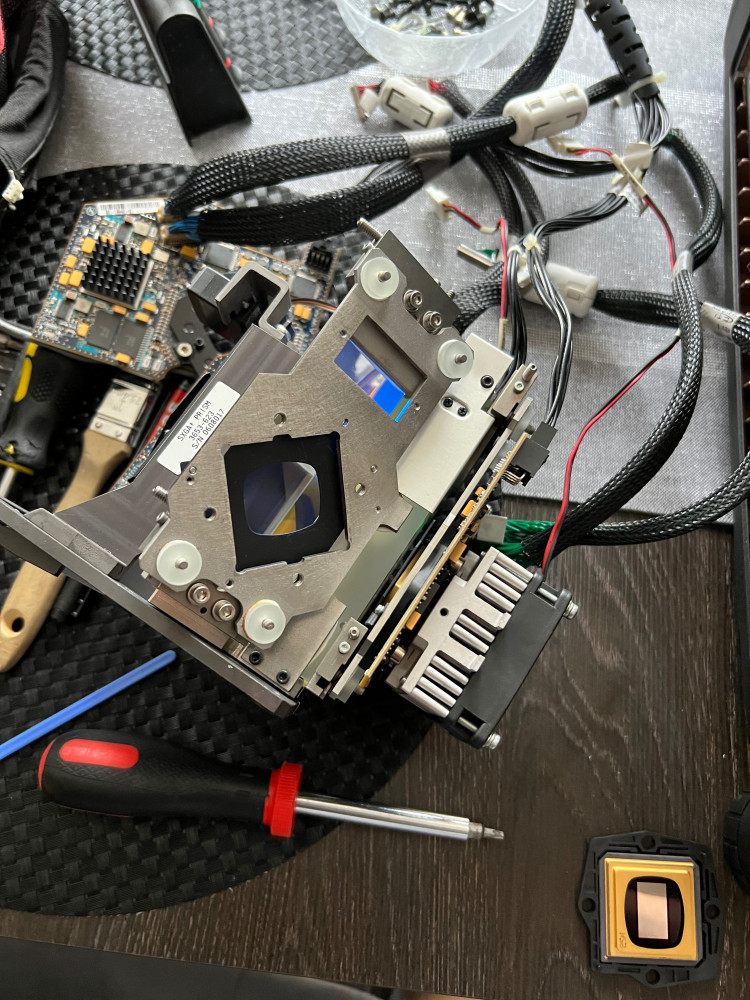

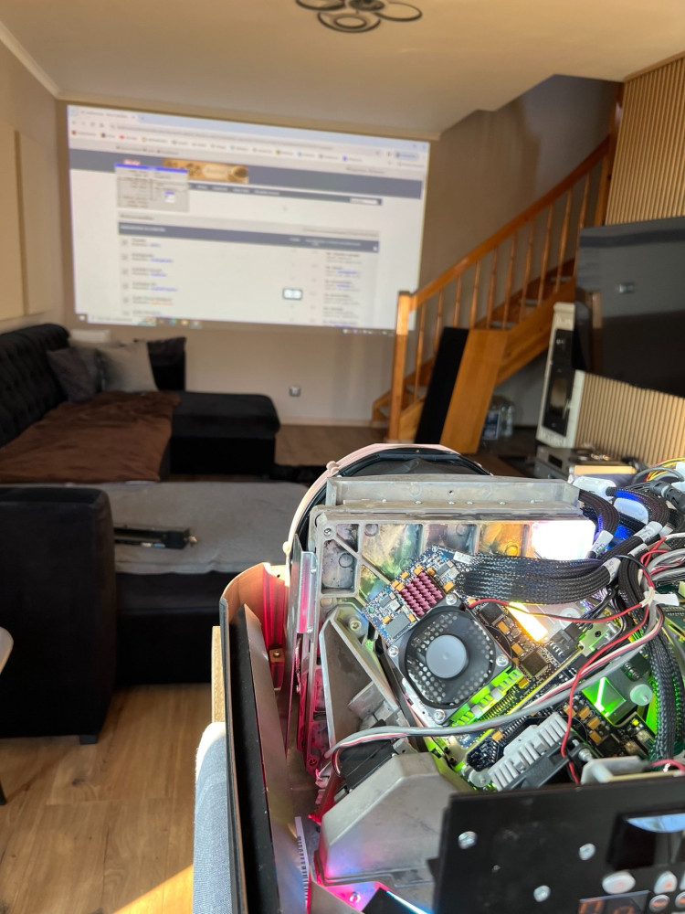

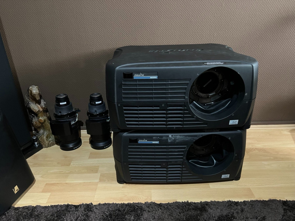

A hét elején már újra munkának láttam. Egy független magyar szinkron és hangmérnök studió megbízásából hozzám került 2db Christie HD5Kc 3chipes fullHD Xenon izzós projektor.
Hiba jelenség nem gyújt bel illetve a másig forgatja a képet zöld-sága színben. Nekiláttam mindkét gépnek, diagnózis kék panel formatter tápoldali zárlat annál amelyik forgatja a képet. Átcseréltem a másik gépből amelyik nem gyújt be...hát az a panel is hibás viszont ad képet csak függőlegesen csíkos(chip alatti bga forrasztás részleges szakadás).
Közben postán kaptam egy "hibátlan" kék DMD formattert ami szintén zárlatos. Úgy látszik ennél a géptípusnál ez egy gyakori hiba. Nem volt más megoldás meg kellett újra padon BGA-zni a kék panelt. Nem veszélytelen az eljárás de szerencsére sikeres lett az újra forrasztása a chipnek.
így sikerült egy gépet megmenteni és újra hadrendbe állítani. Mehanikusan konvergenciát kellett állítanom mivel a kék dmd kikerült átmenetileg a helyéről viszont a mérnöki tervezésnek köszönhetően ez tökéletesre állítható megfelelő szaktudás kíséretében.
Képe rendkívül részletes, éles köszönhetően az objektívnek és a remek dmd blocknak, xenon fényforrás és pazar szinek jellemzik.

Igazából 5 csillagot is adhatnék Cseneles rendszerére, csak azért nem teszem, mert egy valami nagyon zavart. Egy olyan dolog, ami a házimozisok 90%-nak fel se igazán tűnik(hozzáteszem pár éve nekem se tűnt fel)ez pedig az LCR sugárzók poziciója. Mivel több éve nálam már AT vászon van, ami mögött van az LCR szekció, így nagyon hozzászoktam ahhoz, hogy minden hang szinkronban van a képpel.
Nos jelen esetben ez, főleg a center esetében nem valósult meg, számomra nagyon lentről szólt.
A frontok meg számomra túlságosan a kép mellől és közelről jöttek.
Mielőtt bárki arra gondolna, hogy akkor miről beszéltem korábban, hogy tetszetős a hang, azoknak momdanám, hogy a fentebb említett kritikát nagyon kevesen vennék észre. Aki ilyen elrendezéshez van szokva, gyakorlatilag nem is értené, hogy miről hadoválok. Szóval ez nem is igazán kritika, az amúgy jó rendszerre nézve.
Ezeket természetesen a házigazdával is megbeszéltük, akinek totál el tudom fogadni az érveit, hogy mit miért csinált. Mivel szereti a nyereséges vásznakat, így AT nem igazán jöhet szóba. Mivel mindig szinkronnal nézik a filmeket, így az atmos kiépítést se erőlteti, ezek anyagi vonzatairól ne is beszéjünk. Lesz helye a pénznek az új házban még sok helyre, szóval érthető minden.
Végszóként annyi, hogy Cseneles remek kis rendszert/rendszereket hozott össze.
Valamint le a kalappal, a házon végzett precíz munkájáért, ahol szinte sajat kezüleg csinált meg mindent. Nem sokan tudnák ezt utána csinálni.👍
Köszönöm a meghívást!

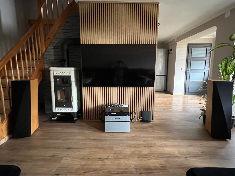

A mozi mellett egy hifi rendszer is helyet kapott az új élettérben.
Mivel teljesen átápített és felújított házba költöztem, így tudtam helyet szentelni a Hifinek is és így kiteljesedhetett egy élhetőbb közösségi térrel karöltve. Rengeteget hallgatunk zenét a párommal, modhatni napi rendszerességgel.
Külön tápösvény kikerülve az áramvédőket lett kialakítva. Akusztikára is próbáltunk figyelni, így a TV mögötti léces dekor felülett egy fekete csillapító szövetet rejt. A kanapé mögött K.R akusztik panelból 5db foglal helyet, igaz a végleges printelt design még várat magára.
A rendszer meghajtásáért Bodor Feri valah gyártott legnagyobb A/B osztályú végfoka felel (2,8Kw torroiddal a szívében) mellyet Viablue X40 kábel táplál. Hangfal az amerikai Hales Concept 2 és Cardas Golden 5 BiVire kábellel csatlakozik a végfokhoz és tövábbá Cardas Golden five a streamerhez. Cambridge Audio CXNv2 felel a forrásokért Tidal, Spotify, Roon közreműködésével.

Quetz írta:
2024.01.08., hétf. 21:03
Cseneles írta:
2024.01.07., vas. 17:15
Megmértem a kedvedért a Center+Lfe frekimenetét. Van maiben tévedtem, csaltak az emlékeim a közép es magas tartomány lecsengésében. A Dirac nem csinálja meg pontosan a váltást már mint a korábbi verziók, ezt még Bence(VoiidXs) mondta viszont ez látszik is 80z környékén.
Az jár a fejemben, hogy az MSO all-pass filtert használ az LFE + egyéb csatornák összefésülésére. Lehet, hogy a Dirac is régen ezt használta, de később átrakták ezt a feature-t a DLBC-be, hogy több indokod legyen megvenni azt.
Lehetseges, nem tudom. Prociban 12dB/oktav es 24dB amire a vagast tudom allitani, egyik sem tokeletes ahogy a Dirac osszefesuli az lfe-vel.
