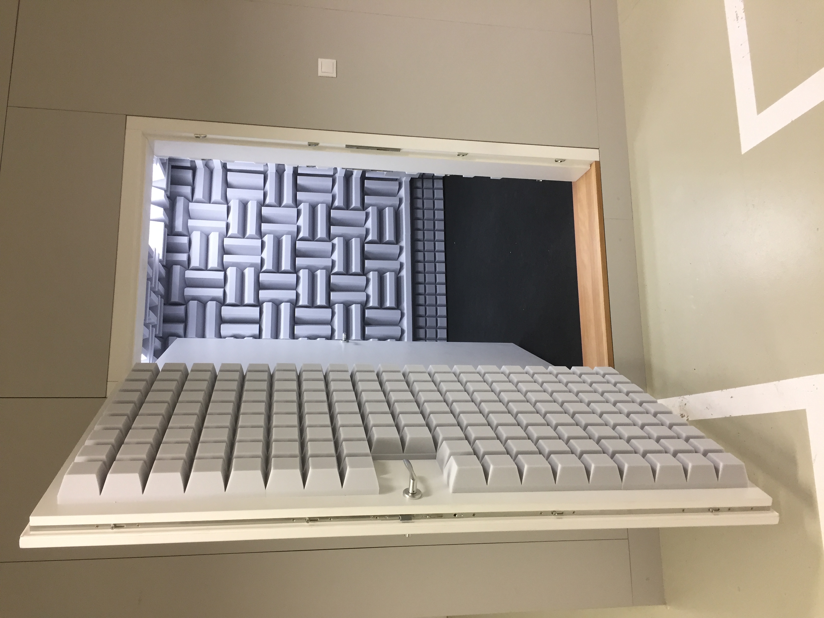

Jelen pillanatban a legjobb ajánlatom egy 42db-es ajtóra, ami közel 70kg és dupla automata küszöbbel rendelkezik, nettó 340e Ft. A beépítést szakemberekre bízom. Nekem egy téglafalam van csak, pont az ajtós rész. Gondolom lehet kezelni ezt a falat annyira, hogy elviselhetővé tegye kifelé a zajokat a kint lévők felé.
Re: Moziszoba építés
Hanggátló ajtót építettem a mozi szobára. Papíron 42dB tud, valóságban 32-34dB, max.
A cég hanggátló ajtót akart eladni automata küszöbbel, no komment…úgy kellett harcolni a küszöbért.
A falak hanggátló téglából készültek.

Milyen frekvencián 50dB? 20Hz-től 20kHz-ig kizárt. De egyszerűen ellenőrizhető zaj mérő eszközzel.

Nnnaaa... Én egy hangszigeteléssel foglalkozó cégnek dolgozom. Felhívtam a főnököt, ugyan mondja már meg mennyit csillapít az ajtóm. Mérési jegyzőkönyvvel igazolhatóan 50 dB felett vagyok...

A 27 dB hanggátlás átlagos eredmény, erre egy közönséges, körben jól záródó beltéri faajtó is képes. Ha két ilyen ajtóból építünk dupla ajtós szerkezetet, azaz zsilipet, akkor az eredő hanggátlás kb 30 dB lesz. Ez messze elmarad a profi hanggátló ajtók teljesítményétől, ami 38-40 dB-nél kezdődik, a komolyabb példányok 44-48 dB-t is tudnak. Ezek persze elméleti, laboratóriumi átlagértékek, az eredmény különböző frekvenciákon erősen eltérhet, magas hangoknál 60 dB is könnyen összejöhet, míg a basszushangoknál már 20 dB-nek is örülni kell.
A valóságban ezeknél gyengébb eredményt kapunk a beépítés minőségétől és a válaszfal szerkezetétől függően. Hiába van egy izmos ajtónk, ha a válaszfal kevésbé gátolja meg a hang terjedését, szomorú lesz a végeredmény és ez persze fordítva is igaz.

Közben, ahogy ezt leírtam eszembe jutott egy még inkább unortodox megoldás. Lehet más is gondolkodott már ilyen szokatlan ötleten, akár be is válhat. Továbbra is az ajtó foglalkoztatott. Nekem a jövőben egy lépcsőfeljáró végződésében kell ajtót csinálnom a dedikált szobára. Eddig a terv az volt, hogy kb. 20 centi széles, gyapot bele, egy erős sarok, küszöb.
Most ez annyiban módosult, hogy sűrű, nehéz anyag kell és a telkem nagy része homok.
A többit kitaláljátok. Működhet ez? Egy kb. 200cm x 90cm x 10cm-es ajtó térfogata lenne 0,18 m3. Egy erős szerkezet, kimerevítve, OSB lapok, belül vmi fólia, felönteni homokkal. Brutális sarkok + még akár egy földön guruló kerék is.. de ezen hang nem sok menne át gondolom. Átlagosan egy köbméter homok 1500 kg kb. Így ez 270 kg homok, + szerkezet. De ebből még mindig lehet faragni belső tréfogattal. 5 centis ajtóval 135 kg kb. Amennyiben a felfogatás stabil és nem balesetveszélyes.. a legolcsóbb hangszigetelő anyag lehetne ár-érték arányban.
Valaki próbálkozott már ilyennel?
