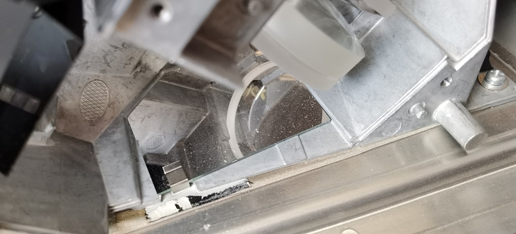

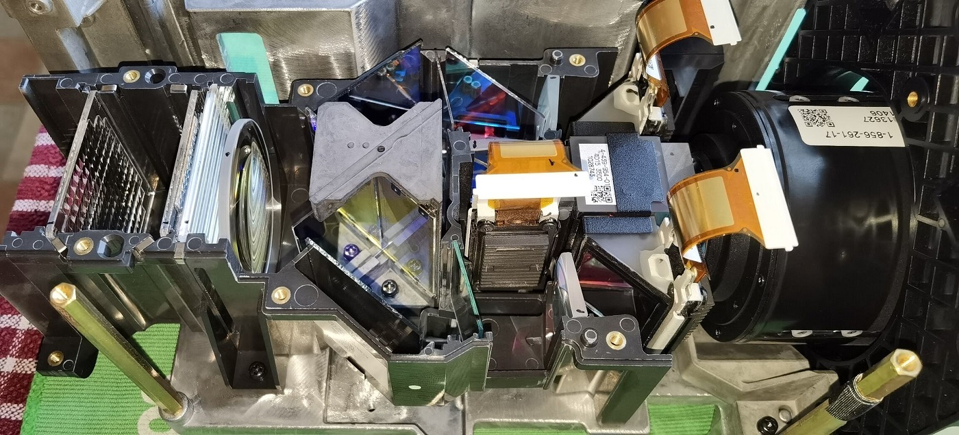

Sony HW55es koszos.jpg (164.56 KiB) Megtekintve 1807 alkalommal
Sony HW55es tiszta.jpg (387.9 KiB) Megtekintve 1807 alkalommal
És egy elrettentő példa amivel jómagam találkoztam. 4000órás Panasonic PT-AT6000e Lcd vetítő illetve egy polikarbonát objektíves gép lencse első lámpa után...
Panasonic 6000 katasztrófa.jpg (206.38 KiB) Megtekintve 1807 alkalommal
A por és a fény hővel párosulva tud nem várt meglepetéseket okozni készülékeinkben. Használjuk a projektort, cserélünk egy lámpát majd lassan elkezdünk elégtelenkedni a vetített képpel, mintha már nem olyan volna mint új korában. Igen ez így van! Mivel minden készülék karbantartást igényel viszont a ventillátorok leporolása ebben az esetben nem segíthet illetve a szervizek áltad adott válasz, hogy felesleges mivelzárt a fény út. Ez az állítás igaz, tökéletesen látszik a képeken,hogy milyen arányban :D
Cseneles
Hozzászólások: 799
Értékelés: 614
Re: Mindent a házimozi projektorokról és vásznakról, A-Z-ig
Miért ne cseréljünk izzót egyidejű karbantartás nélkül?
https://www.projektor.hu/miert+ne+csere ... elkul.html
Egy régebbi cikk Attila(Batyo) tollából amelynek én is nagy jelentőséget tulajdonítok. Az elmúlt 6-7évben munkásságom során találkoztam rengeteg hasonló esettel. Szinte nem volt olyan gép ami nem igényelte volna egy teljes fényút tisztitást. Felhasználói szemszögből nézve az elkoszolódás jelensége az esetek túlnyomó többségében észrevehetetlen, szemünk hozzászokik a lassú folyamathoz mely fényerő, kontraszt és ANSIkontraszt illetve élessegbeli problémát okoz. Akkor válik szemmel láthatóvá amikor a por a képalkotás útjába kerül, viszont amíg a fény a lámpából kilépve elér odaig, rengeteg tükörrel, lencsével, prizmával, szűrővel és egyéb trükkös optikai elemmel érintkezik amik hatással vannak a megjelnítendő kép minőségére.
Üzemeltetési körülmények fögvényében egy teljes fény út tisztítás minden lámpacserekor fokozottan ajánlott ha azt szeretnénk készülékünk tudása maximumát nyújtsa és továbbiakban ne okozzon alkatrész cserés problémát. LCD,XSRD,DLA panelos gépeknél mindenképpen, mivel ezen technológiával rendelkező gépek fényútban elhelyezkedő elemei levegővel vannak hűtve, amik ez által szépen el tudnak porosodni ami továbbá a hő hatására bele illetve rá is tud égni.

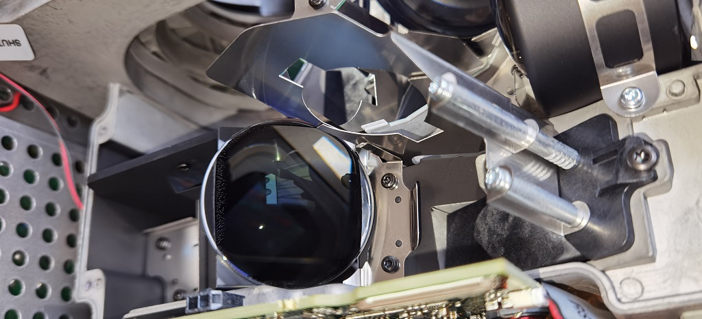

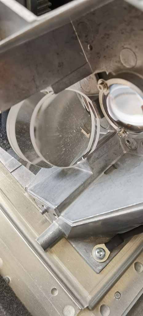

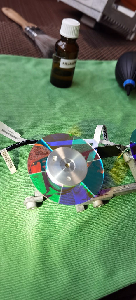

Pár képet én is Batyo írásához hozzáfűznék.
Pár kép egy közismert DLP gép(ProjectionDesign, Barco, DigitalProjection F32,f30, cineo stb..) fényútjáról, 1200 üzemóránál járva egy dedikált moziteremben.
F32 fényút koszos.jpg (362.06 KiB) Megtekintve 1833 alkalommal
F32 fényút tiszta.jpg (345.77 KiB) Megtekintve 1833 alkalommal
F32 színkerék köszos 1.jpg (387.12 KiB) Megtekintve 1833 alkalommal
F32 színkerék koszos 2.jpg (354.08 KiB) Megtekintve 1833 alkalommal
F32 színkerék tiszta.jpg (392.47 KiB) Megtekintve 1833 alkalommal
F32 színkerék tiszta 2.jpg (369.04 KiB) Megtekintve 1833 alkalommal

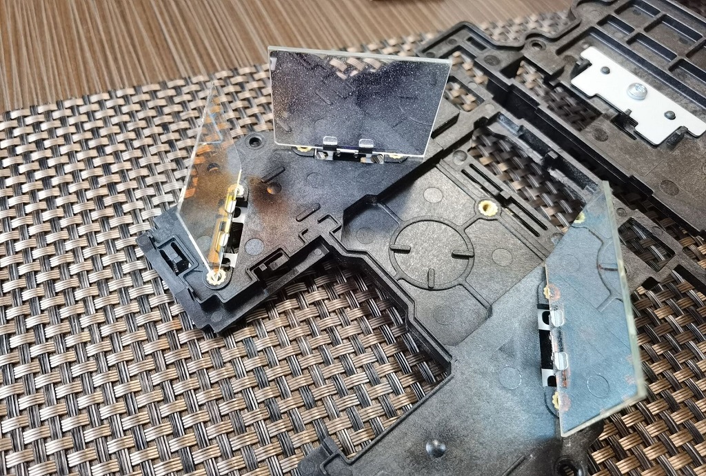

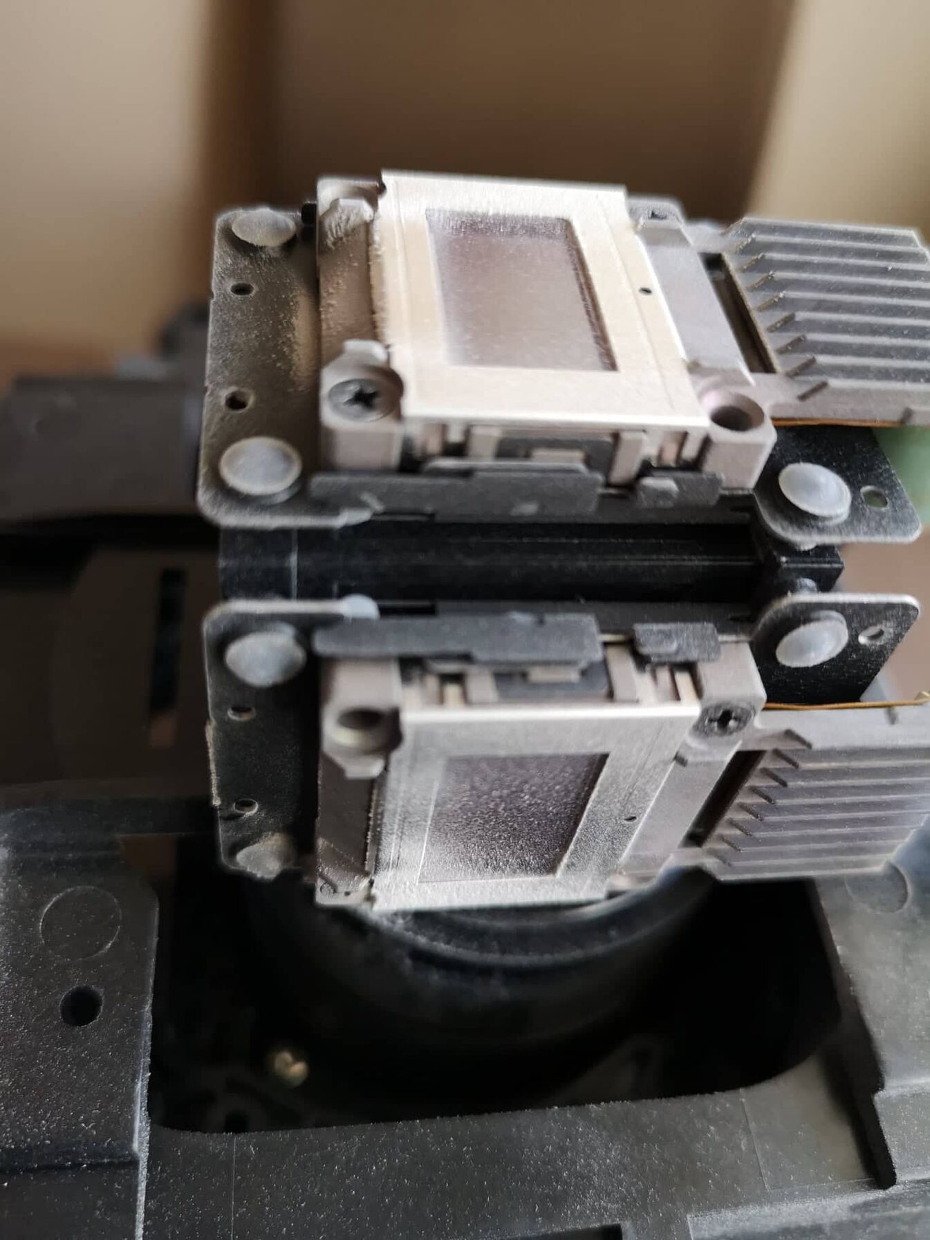

Közismert JVC DLA gép Diklorikus tükrei
JVC dicloric koszos.jpg (430.76 KiB) Megtekintve 1833 alkalommal
JVC dicloric tiszta.jpg (92.48 KiB) Megtekintve 1833 alkalommal

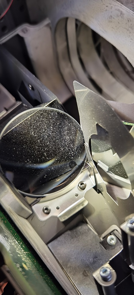

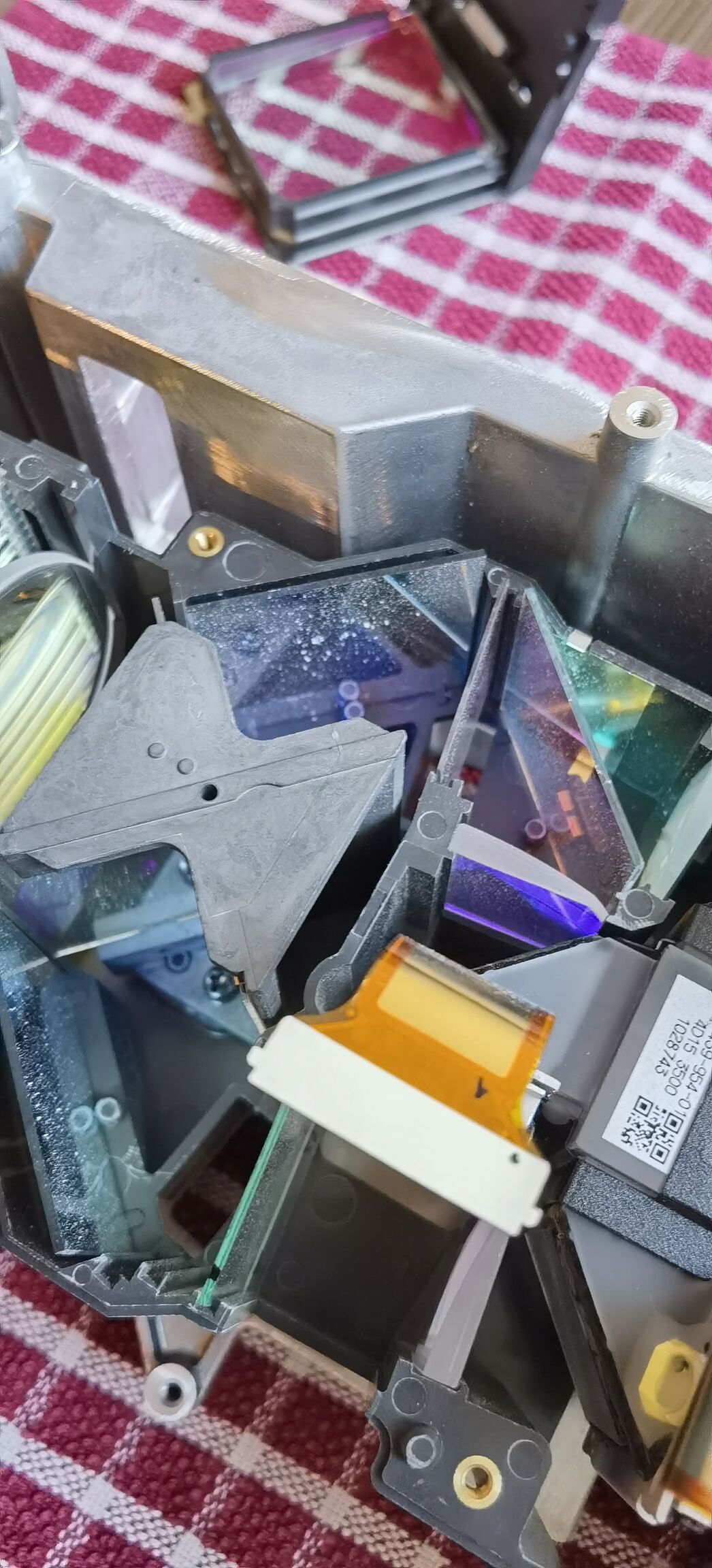

Sony XSRD
Sony HW55es koszos 2.jpg (320.29 KiB) Megtekintve 1833 alkalommal
