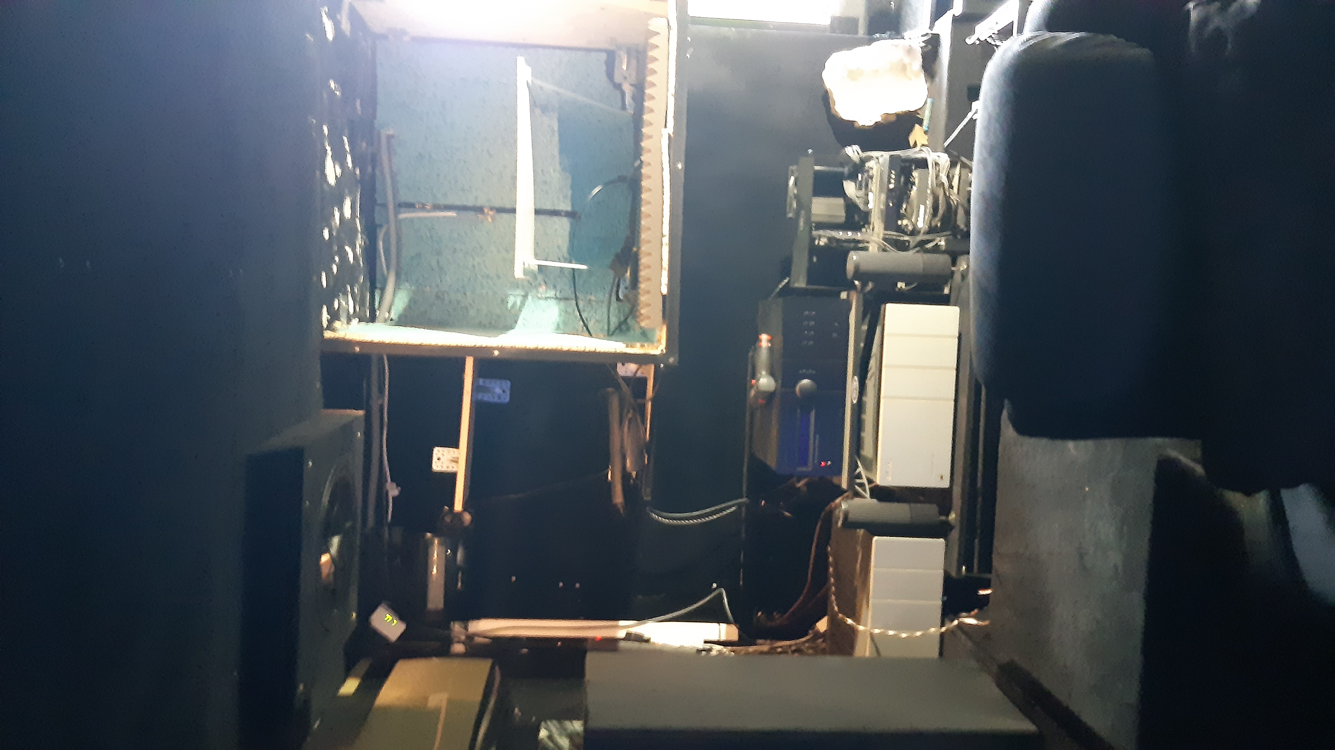

Kész vagyok. Működik. Nagyjából sikerült a csúfságokat eltüntetni . Lassan, jöhet a teszt, hogy mit tud és nem az Epson.
Kábeleket kell majd rendszereznem és jóval rövidebbek is lehetnek majd. Jó hír, pláne a hdmi-nél. :smile29:

A tükörhöz, majd gyártanom kell a jelenleginél stabilabb konstrukciót, mert a tükör lefelé sajnos a szalagos rögzítés miatt el tud minimálisan engedni. De már erre is felkészültem, hogyan csinálok tökéletes stabil 45 fokot. Vettem 2 db úgy nevezett láda sarkot, ami 2 kis fém biz-basz háromszög és ugye tökéletes 45-ösösek a háromszög átfogóinak a szögei, a befogó természetesen derékszög.
így utólag lenne egy ötletem a tükör befogására 3D NYOMTATÁS, csak egy kis tervezést igényel. Viszont ha jól megcsinálod vagy megcsináltatod, akkor jól is nézne ki, meg te döntöd el mekkora milyen és hol legyen felfüggesztési pontod. talán kicsit költségesebb mint fából tákolni egyet mint régebben ahogy én csináltam, de van ahol megéri a fáradságot főleg hogy ugye létezik fekete PLA meg ABS is így nem kell vacsakolni a festéssel! meg nem utolsó sorban tudnál a sarkokra egy akár felpattintható befogó karmokat csinálni amit belülről ki lehetne bélelni Bársonyal vagy valami nagyon puha anyaggal hogy ne sérüljön az a hiper sérüléken bevonat rajra. gondolkodik.gif
Ok. Gyártsunk. Apuka tudja intézni?

Morph írta:
2022.08.25., csüt. 18:56

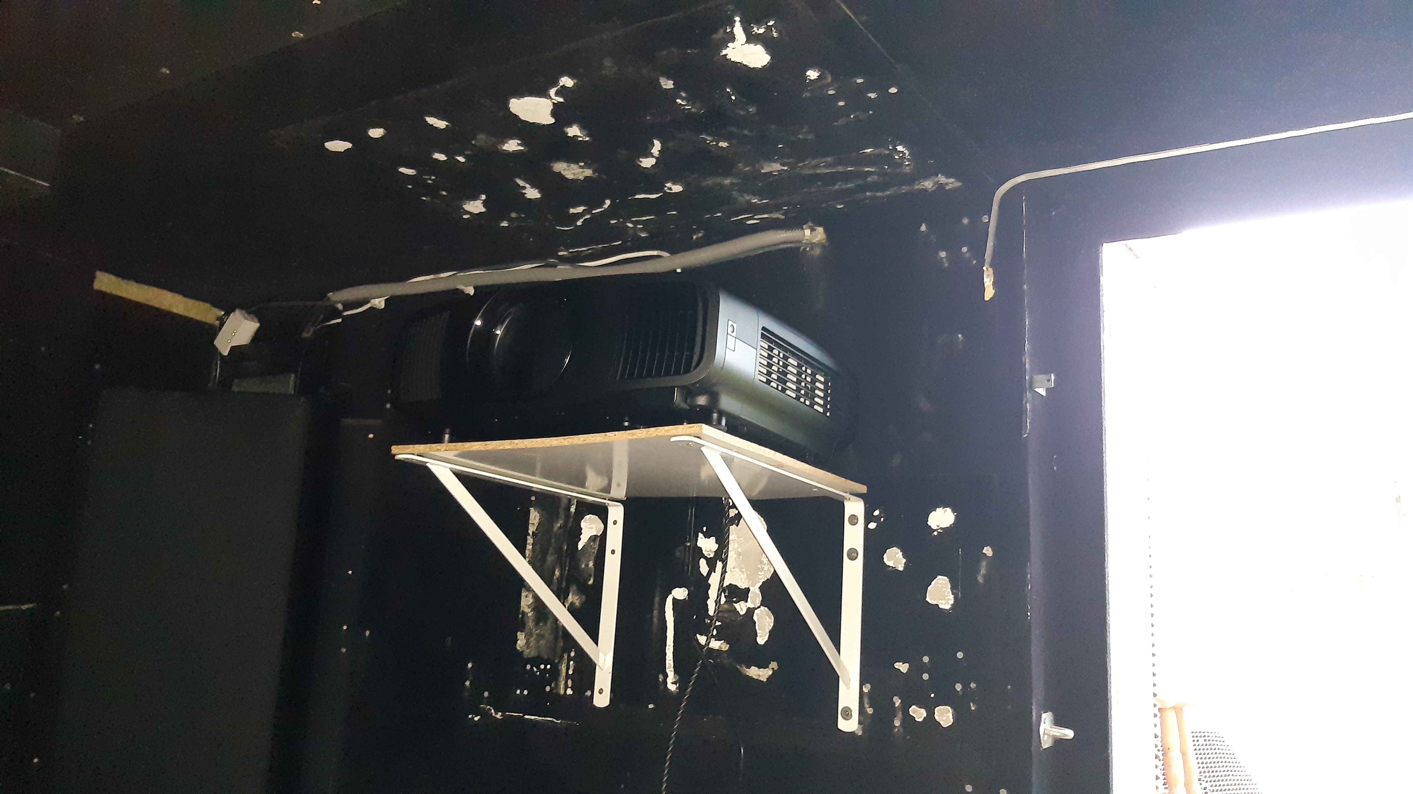

Na belőttem végre! Majdnem tökéletes! :smile51: :smile51:
A hiba az, hogy túl "magasra" tettem a projit és a lenshifttel, belelövök a proji gépházába minimálisan. Így ott sötétebb a kép, ergo lejjebb kell raknom a projit, hogy kisebb legyen a pattintás szöge. Feljebb lehetne a vásznat is rakni, de mivel az jól be van lőve a nézési pozícióhoz, így a projinak kell sajnos lejjebb menni. Újabb szippantás következik, mert ezt egyedül nem tudom, és csak holnap van segítségem.
Addig is képekkel untatlak benneteket:

Miért felfelé és nem lefelé? Porosodásnál nem lesz gond, hogy alul meg fog állni a gépben az összes por?
Gondolom nincs hely. A projektornak van egy magassága (mondjuk 50 centi), van egy fényút és van egy tükörmagasság. Mindezt úgy, hogy a tükörből visszaverődő fénybe ne lógjon bele a nézők feje. Szóval 3 méteres belmagasság alatt nem igazán megoldható.
Köszönöm szépen! Tökéletesen erről van szó. A 225-ös belmagasság nem teszi lehetővé, hogy lefelé vetítsek tükörből.

Morph írta:
2022.08.23., kedd 19:49
Nos haladok. Már ki is próbáltam a tükröt elérakva. Működik. Valahogy szépen kellene elévarázsolnom, de ma már nem volt több időm, mert elment sok idő a "tökéletes függőbe, meg vízszintbe rakás pöcsöléssel. Ilyen hülye projektort sem láttam még

Nos egy kis update.
Mindig motoszkált a fejemben egy modern fényforrású vetítő. És most egy korszak, így véget ért.
most elég sokat kell javítanom és rögzítenem a vetítőt, a falra, de a menyóra merőlegesen. Bizony, hiszen sajnos az új jövevény nem látja a vásznamat, így tükörből fogom megoldani a vetítést.
Majd beszámolok. Egyelőre elkeserítő a helyzet, de jövő héten, már remélem minden a helyére kerül.
Szétszedtem a hushboxot, teljesen más felállás következik...
F35 leszedve eladásra várva. nem hirdetem, elméletben megvan a gazdája, de lehet rá ajánlatot tenni. Mindent is meghallgatok, de csere egyelőre nem.
