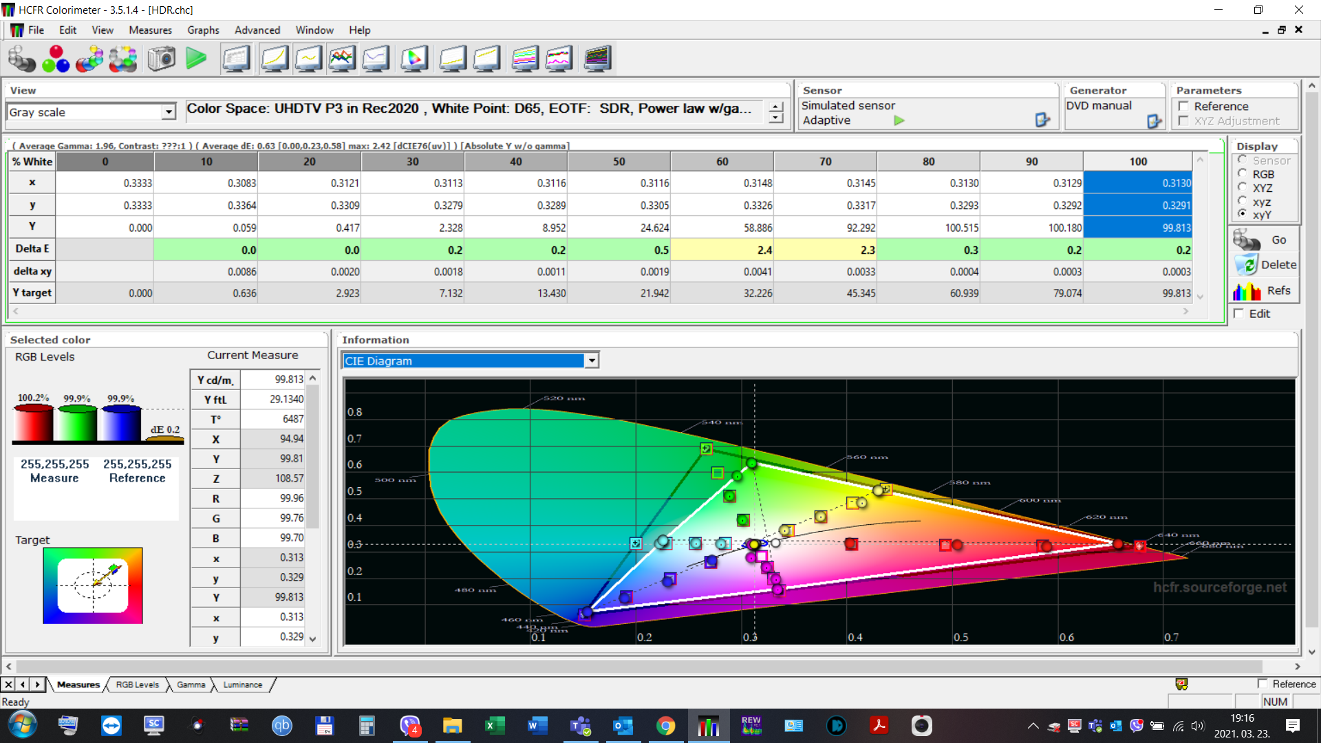

menyuslight
Hozzászólások: 484
Csatlakozott: 2004.11.03., szer. 20:21
Értékelés: 171
Re: Moziszoba építés
Hozzászólás Szerző: menyuslight »
Ha valaki "köpködi" a mikroperforált vásznat akkor jöjön el és nézze meg nálam. leborulok.gif
Proci: ............. Lejátszó:Oppo 205 Projektor:Sony VPL XW 7000  Vászon:Screenline: 21:9 microperforált  Tápszűrő: Torus Power  Front:   Rear:  Atmos :
Sub: SVS 4000
szepi0808
Hozzászólások: 4120
Értékelés: 2107
Még egy kis érdekesség.
Sony VW590 334cm széles Mikroperforált vásznon, kalibráltan!
SDR: 19fL
HDR: 19.9fL
(Menyus mozi)
Lehet köpködni a Mikroperforált vásznat, hogy 3dB-el többet megeszik a magastartományból, de fényerőben és élességben még mindig jobb, mint a szőttek.
Ha itt szőtt 0.7 gaines vászon lenne, akkor kb 13fL környékén járnánk, ami már nagyon gyenge.
