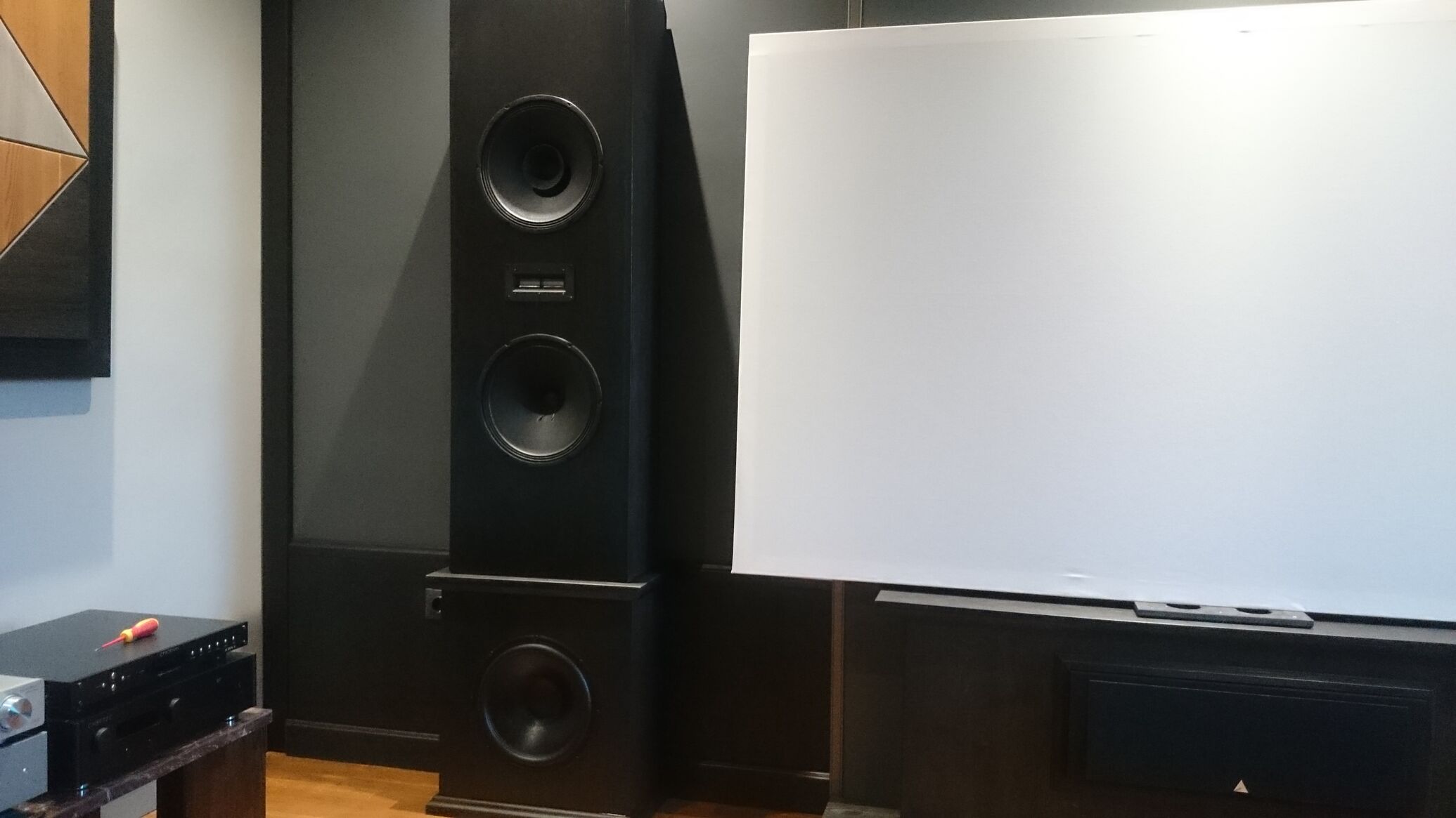

Végleges formába öntöttem a frontokat. :smile32:
Fasza lett. 4 utas lett? A masodik hangfalamban volt ilyen "hibrid" magas megoldas ;peace;
Köszönöm!
Tulajdonképpen 3 utas, de mivel szélessávú a két felső akár lehetne 4 utas is, de brutál jól szólnak.
Első látásra lehet soknak tűnik, de mikor megszólal a mozi vagy zene, egyszerűen odatapasztja az embert a kamapéhoz, oriási dinamika, szinte torzítatlan hang, nagy tér jellemzi.
Centert kell még hozzáigazítanom, meg a hátsókat, és mehetnek újra a filmek.
