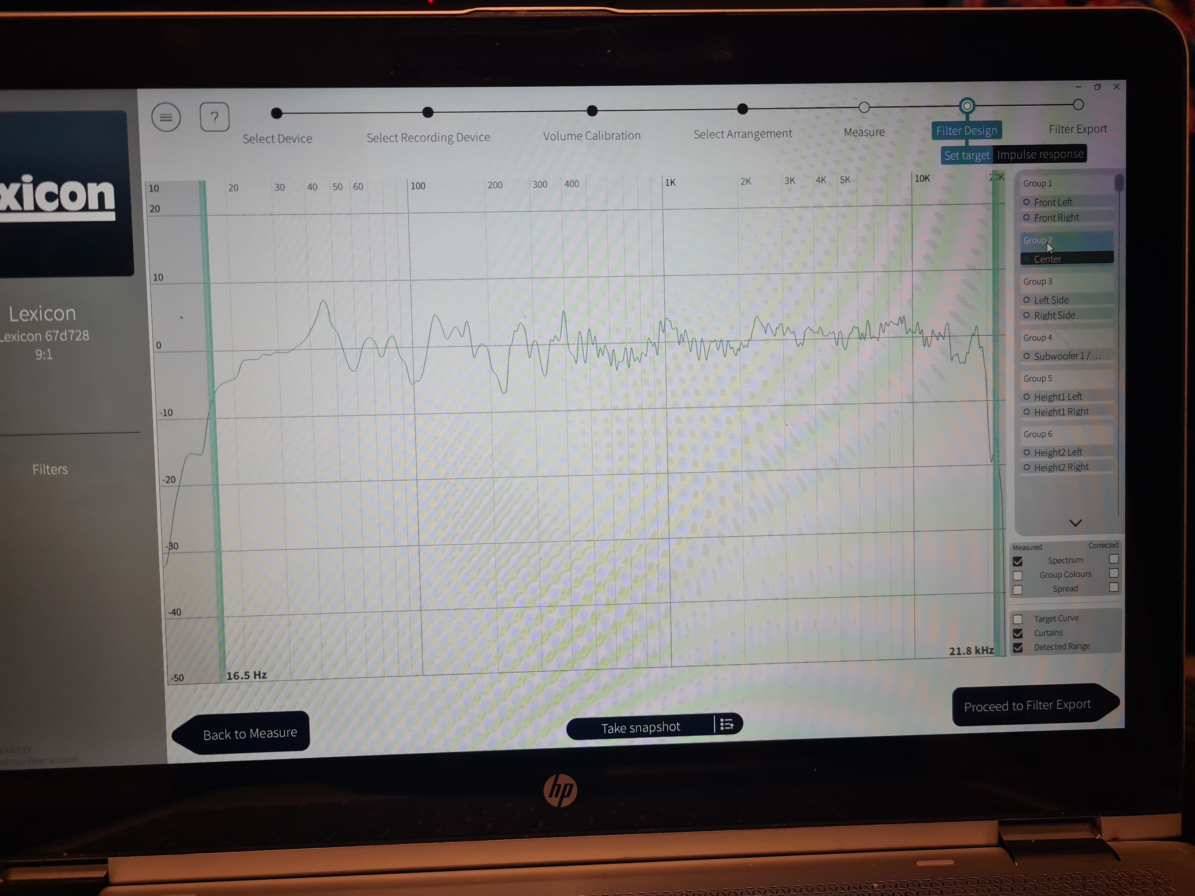

reinerz írta:
2021.01.06., szer. 11:46
Cseneles írta:
2021.01.06., szer. 05:30

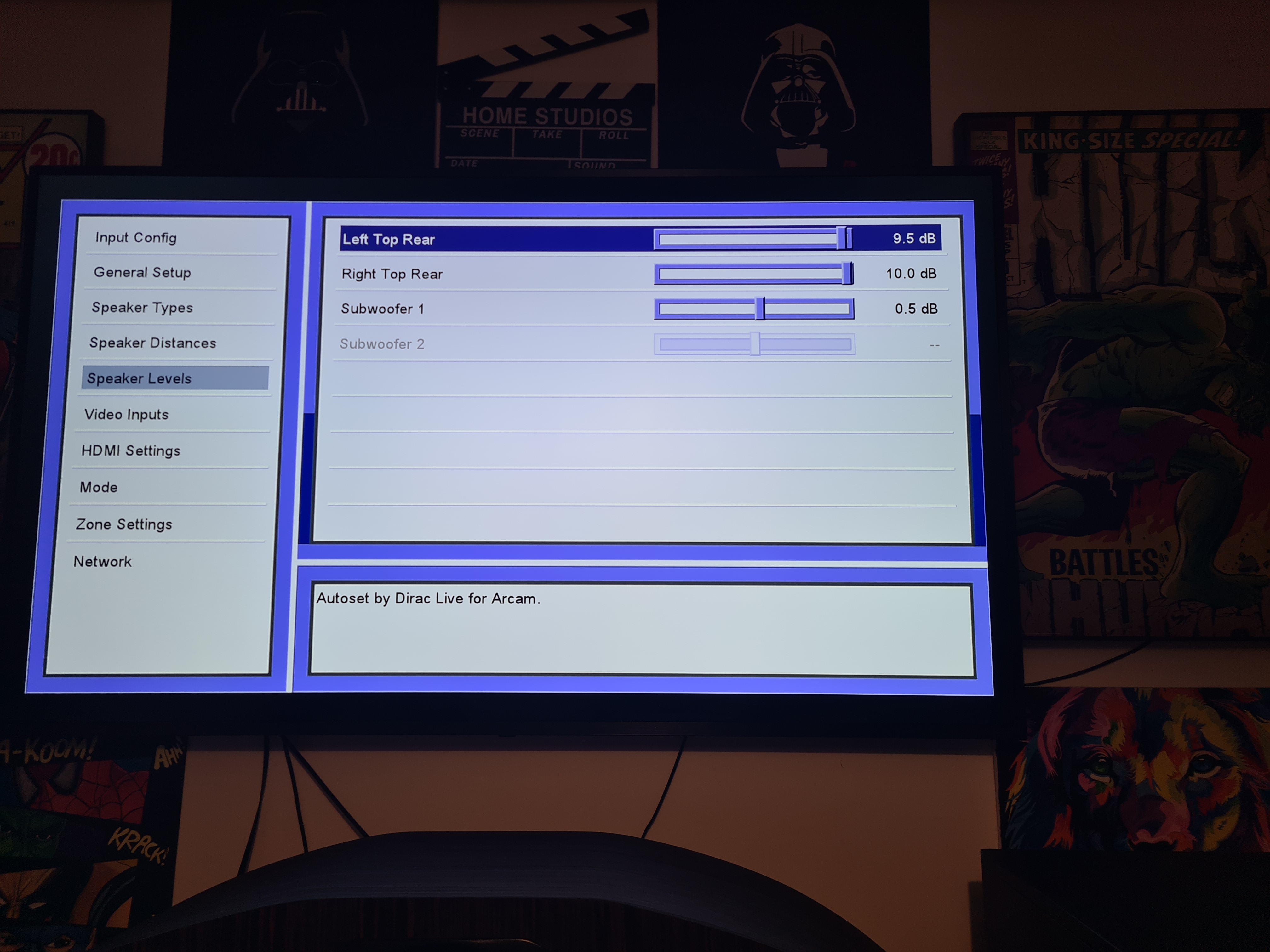

Mint ahogy mondtam.... A Dirac a subok hangerejehez allitja be a tobbi hangfal hangerejet.
Ezt a kijelentést vitatom! Ma egy pontos kalibrálással teszteltem bő két órán belül.
Sub hangerő lentebb, sub hangerő fentebb és úgy kalibráltam. Semmi nem változott csak a sub hangerő erőssége.
A SUB hangereje 1.5 dB volt. Lentebb vettem kalibrálás előtt a SUB hangerejét erre a dirac 6dB-re megemelte. A frontokhoz nem nyúlt maradt 9dB-n.
Volt szó régebben vágási bug-ról arcam esetébe.Én is panaszkodtam hogy 80hz esetébe miért csökken 3-4dB a görbe.De ma rájöttem az nem is hiba. Pontosan a rew által is megadott "target settings-subwoofer" görbe van betáplálva a készülékbe.Pontosan azt a görbét követi le!
Lentebb csatolt képeken nem én követem le a rew-eq-target settings sub görbét. Csak simán kalibráltam aztán rew eq-ba összevetve látható hogy pontosan követi a görbét.Szó szerint pontosan! Ez van megadva a szoftverba ezt kell követnie.
Sima sub görbe mérés dirac kalibrálás után:
Belépve az eq részbe target settings subwoofer:
Szerintem hogy a Dirac megemeli 8-9dB vagy akár 10dB-re a frontok vagy center hangerejét az azért lehet mert 8-10db kiemeléseket vágott le a dirac a frontokról vagy a centerről. Ezt így kompenzálja.Ne legyen nagy, észlelhető hangerő csökkenés.
Azért csökkenti esetedben mert heyltelenül lett megadva REW-ben EQ-záshoz a Target Settings fül alatt a Bass Management Cut off! Ezt ha kitolod 120Hz-ig akkor csak az után fogja vágni az álltalad megadott meredekséggel(Slope)!
Az hogy a Dirac is Rew-el visszamérve ezt produkálja az meglepő....kivéve ha nem LFE csatornán méred a subokat hanem sima L vagy R vagy akár LR csatornán küldesz neki 20hz-tól 120hz-ig teszthangot. Ez így helytelen mivel a frontok is beleszólnak és a vágás is ami nálad feltehetően 80Hz-nál van. Ha cak LFE csatornán küldenéd a jelet a procinak HDMI-n keresztül akkor kell hozzá ASIO4ALL v2 progi. feltelepítve beépül a REW alá és kitudod választani melyik csatornán akarsz jelet küldeni a procinak. A sub az a 4-es ha jól emlékszem.

reinerz írta:
2021.01.06., szer. 12:12
csak nálam nem látszik?

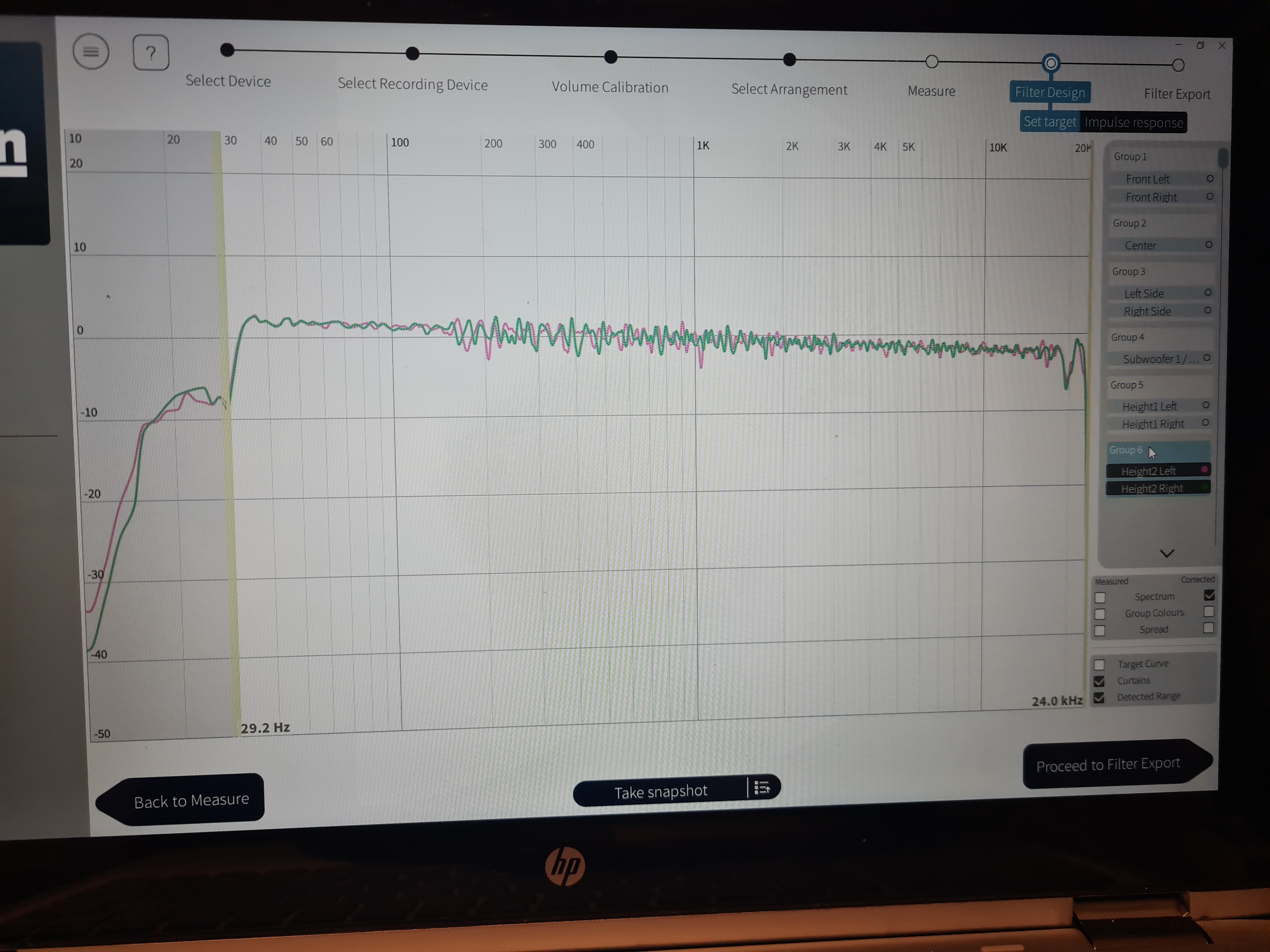

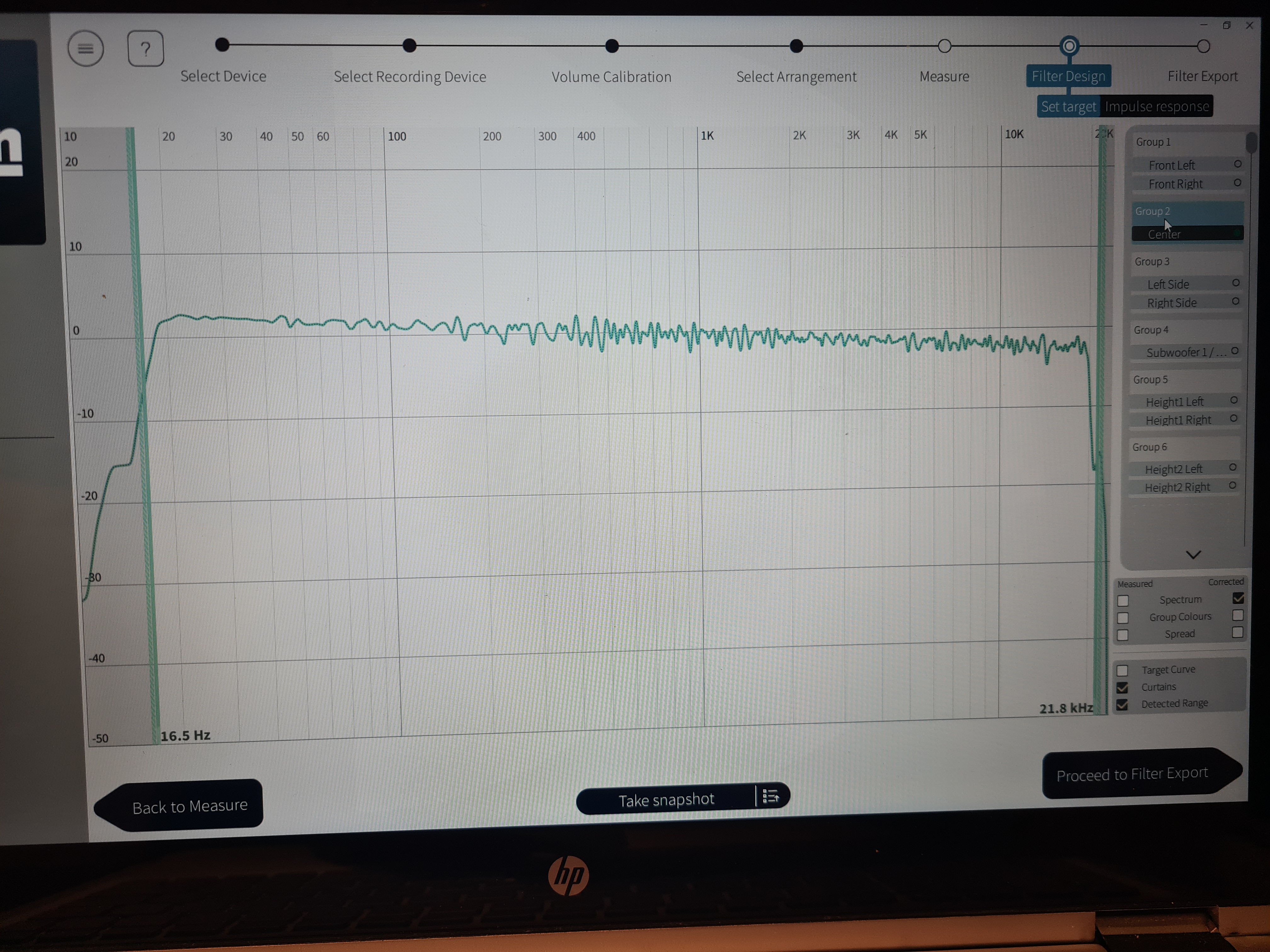

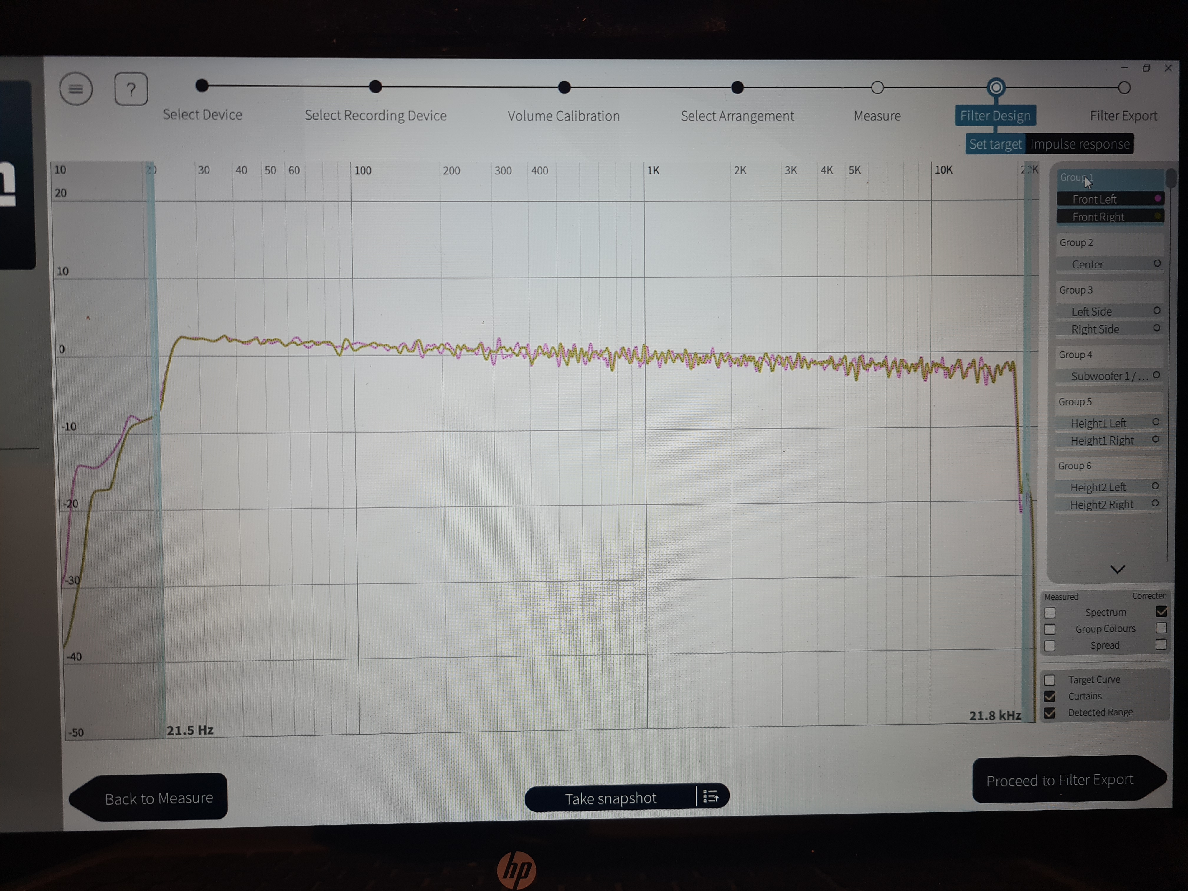

Letöltöttem újra az umik-1 kalibrációs filet, ez a különbség:
Régi:
Sens Factor =-2.834dB, SERNO: XXXXXXX
"Auto-generated 90-degree calibration file for use with nanoAVR DL"
Új:
"Sens Factor =0.166dB, SERNO: XXXXXXX"
"Auto-generated 90-degree calibration file"
A másik amit pont ma olvastam és ismert probléma:
Issue: "The problem I faced in testing is that the measurement phase was done with the signals generated by DL where the sub signal was not cut to -10db relative to others. So if the downstream AVR was set to boost by 10db after conversion to analog for something coming on the LFE channel, then it would measure too high and Dirac would generate a large attenuation filter. When recorded content was then played through the DLP (with the attenuation in the recording), the LFE was too low. So the boost has to be disabled in the downstream device for measurement and enabled for content playing. This switch wouldn't help and wouldn't be used."
Solution: "Yes, you're correct... and it's often impossible to disable the LFE gain on the AVR. A solution would be to attenuate the subwoofer measurement sweep only during measurement and have an additional flag for that. It has been addded to the wish list so it may be available in the future"

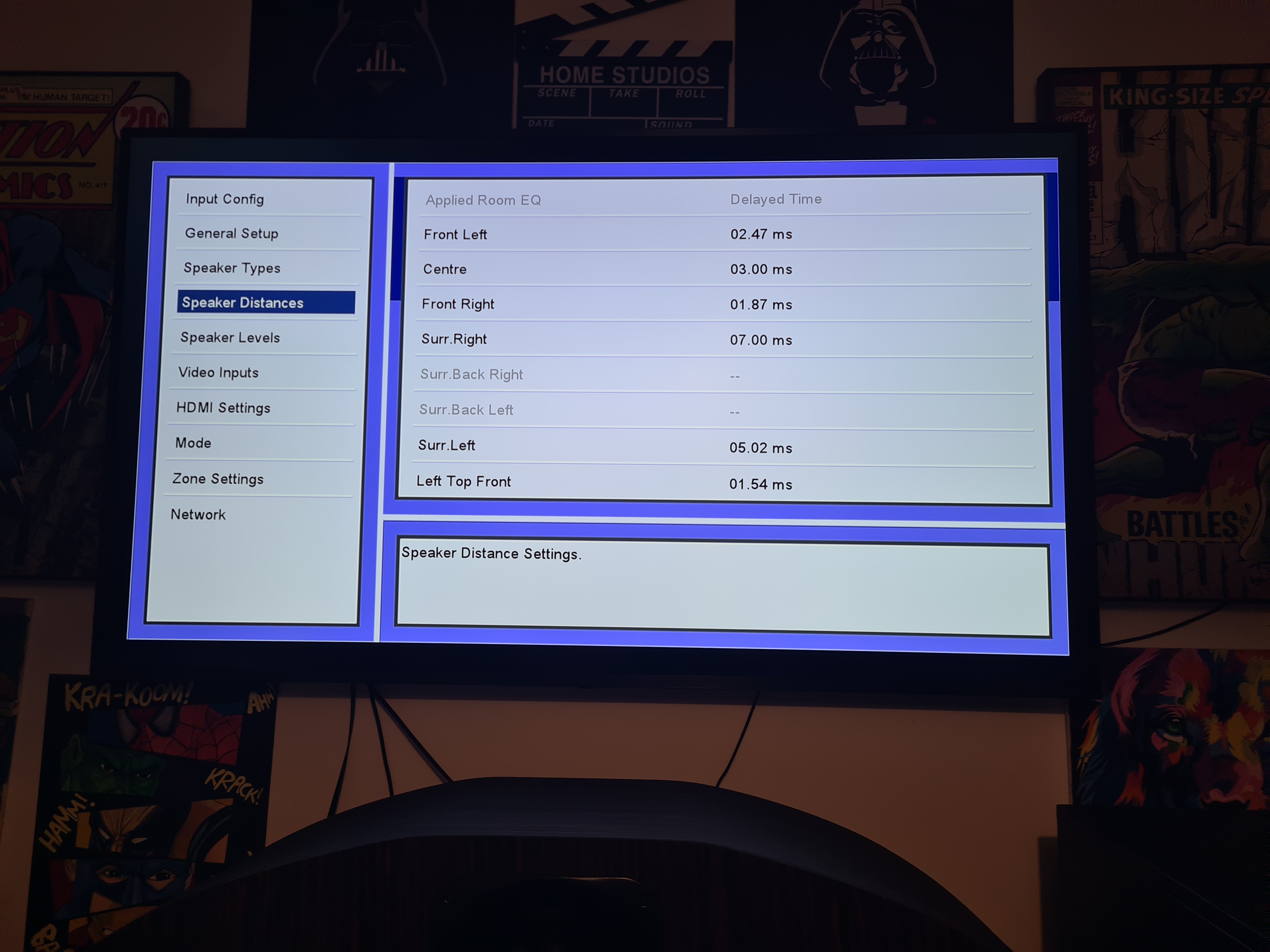

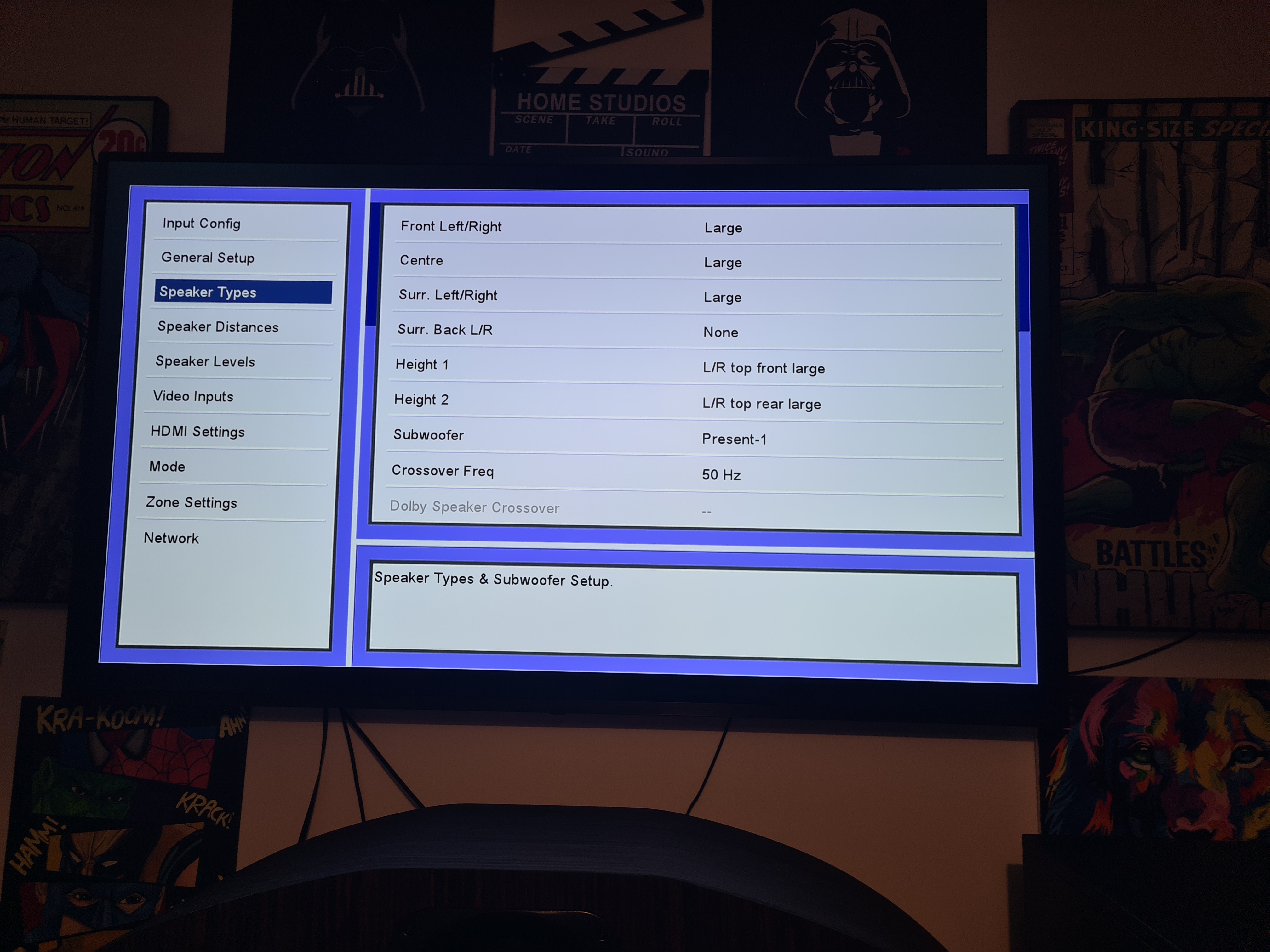

Gond az hogy a proci belso test tone ordit a subnal elviselhetetlen hangeron viszont ha zenet hallgatok vagy filmet akkor normalisan szol. Ez mitol lehet Egy low pass van beallitva 25 hz re semmi mas.
50 hz es vagas azert mert az osszes hangfal joval allatta dolgozik ugy gondoltam felesleges feljebb engedni
Ilyn hangeroszinteket eddig nem mert egyik szoftver sem szoval itt a sub a ludas. :smile51:
Az egy bug.
Az Arcam procinál van vágási bug is, a Lexicon-nál nincs.
SZVSZ jót fog tenni a hangnak, ha a vágást 70-80Hz-re módosítod.
A beállításnál állíts be mondjuk ugyanolyan hangerőt a szubhoz is a Dirac-ban és a szub erősítőn emeld, vagy csökkentsd a szintet addig, amíg nem lesz ugyanakkora, mint a frontoknál.
Az a problema ha csokkentem a hangerot a hangfalak szintjere akkor nagyon halkan szol. A test tone megegyezik, de a lejatszasi hangero mar nem. Ez most vagy bug vagy nem tudom.

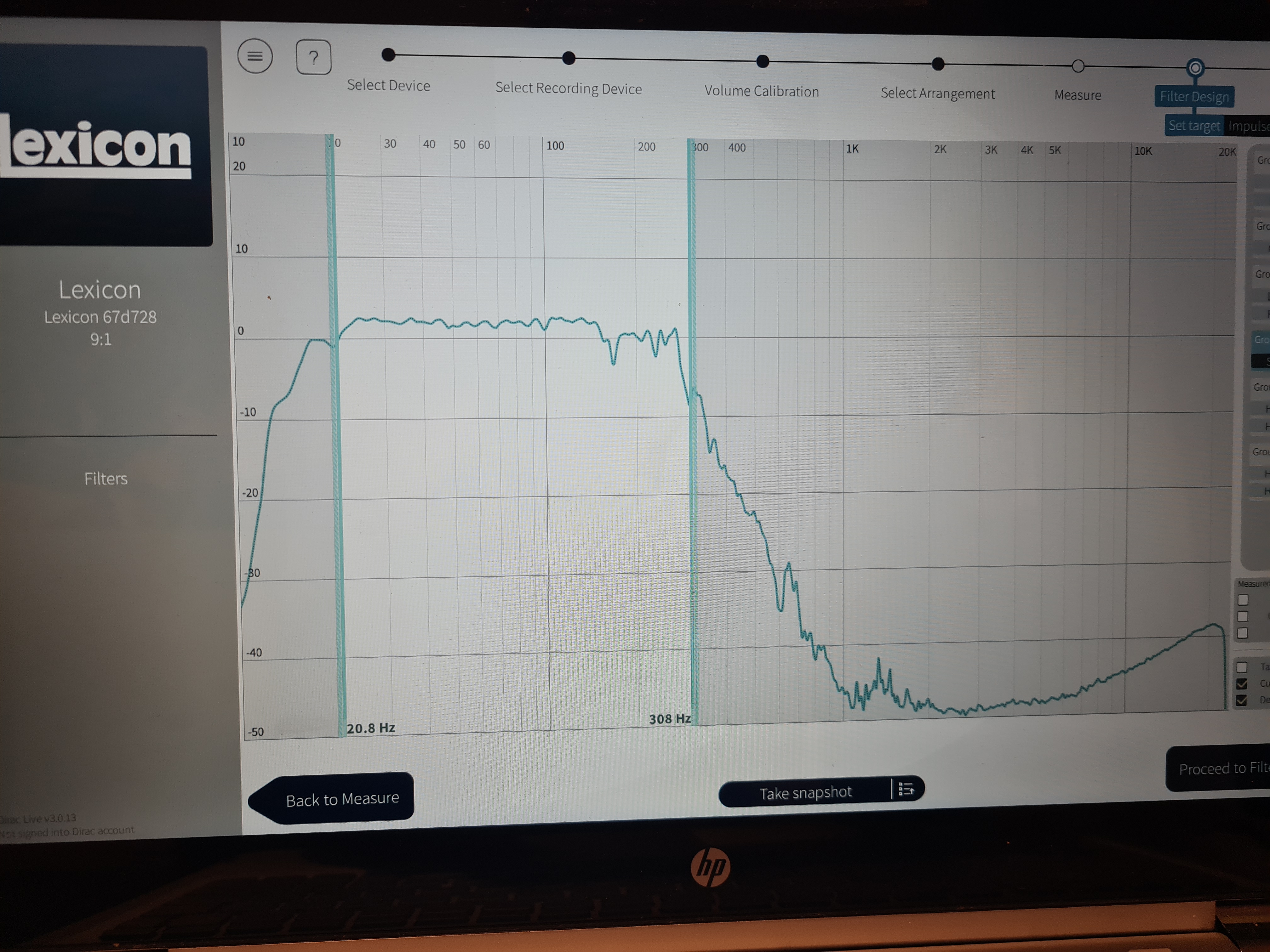

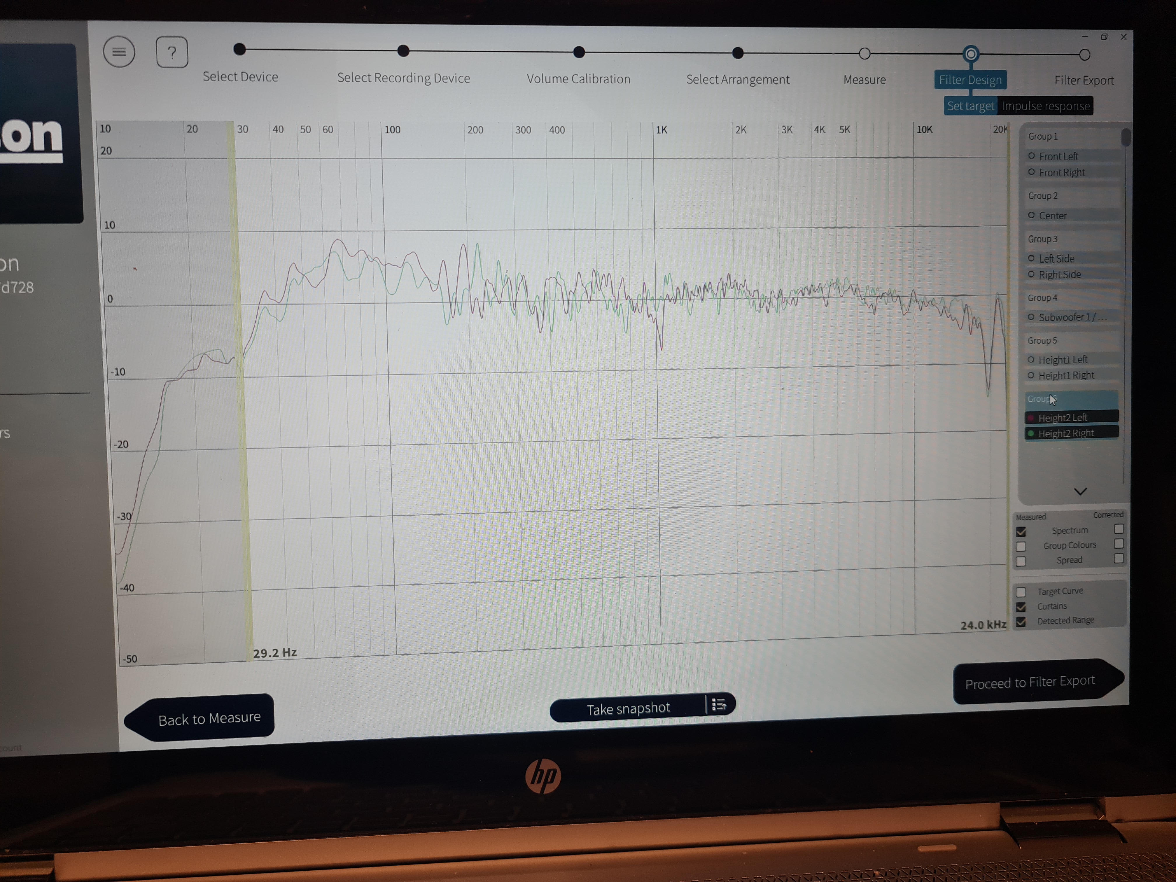

A dirac idegesítő tulajdonsága, hogy a speaker leveleket kitolja full ra ,itt is majd +10db minden.. ezeket db mérővel vissza kell venni ,mert hamar vége lesz azoknak a hangfalaknak! Ha jól tudom a dirac sok magast nyírt már ki emiatt,legalább is olvastam pár esetet!
Nekem most a lexcion mc10+sysnthesis 7200-vel dirac nélkül -1db közeli minden talán a 2 surr-om +2 körüli ,a subom meg -8 és negyed hangerőre van feltekerve.. én ezért nem használom a diracot..
AVR nél meg még rosszabb a helyzet ,mivel nem birja a saját végfoka,így ha diraccal meghajtod letilt a pébe.. érdekes módon kikapcsolt diraccal +2 körüli db-el zseniálisan ment minden..sosem tiltott a végfoka..
Anno az av860 nál a nagy performákat is kitolta + 8, 8,5-re a dirac , persze ott az anthem mca50 bírta ,ott nem volt sosem tíltás, de ha dirac nélkül használtam, minden hangfal -2db-en volt,talán a surrok voltak csak +1-2 körül.. és sub -8..
Hétvégén lesz időm ,bemérem én is, de ha minden +10-en lesz, biztosan nme fogom használni a diracot.. :D

motorgyilkos írta:
2021.01.05., kedd 21:29
Ez 250 Hz akar lenne nem? Ha jól emlékszem. Muszály volt berakni, máshogy nem akart mérni a Dirac, bár az még valami régi 1.x verzió volt.
A hozzászólást 1 alkalommal szerkesztették, utoljára denesdr 2021.01.05., kedd 21:44-kor.
motorgyilkos
Hozzászólások: 364
Csatlakozott: 2012.01.15., vas. 18:58
Értékelés: 244
Re: Házimozi erősítők,processzorok
Hozzászólás Szerző: motorgyilkos »
DeLorean írta:
2021.01.05., kedd 20:44
Pár dolog hirtelen.
Az egyik az, hogy a szub távolságát nem tudta beállítani. 0.00ms
Ennek az lehet az oka, hogy a szubon van valamilyen szerintem low pass szűrő. Azt ki kellene kapcsolni mérés előtt.
Az 50Hz vágás direkt van? Itt nem lehet külön vágást beállítani a hangfalaknak - nem kellene feljebb venni?
A frontok és center hangereje elérte a maximumot - +10db. Szerintem már nem is tudta rendesen beállítani.
Valahogy közelíteni kellene a szubhoz őket, mert a többi hangfalnál nincs eltérés.
A szubot hajtó erősítőt tekerd lentebb.
A grafikonok nem rosszak, ezt simán tudja a Dirac javítani, ahogy látszik is.
Ha valahogy kihozol maximum +3-4db szintet mindegyikre, akkor máshogy fog szólni.
Utána kísérletezhetsz saját target curve grafikonokkal. Azzal még jobb lesz. Ez az alap Dirac.
Igen azt eszre vettem hogy nem merte be. A subbal gondok vannak. A meres elott a dirac ban lehalkitottam a frontok szintjere es nagyon halk lett ugy kb 20db vel. Holnap csinalok egy uj merest, kiveszem a low passt es a hfd ben lejjebb veszem a hangerot. Gond az hogy a proci belso test tone ordit a subnal elviselhetetlen hangeron viszont ha zenet hallgatok vagy filmet akkor normalisan szol. Ez mitol lehet Egy low pass van beallitva 25 hz re semmi mas.
RF Atmos.jpg (78.73 KiB) Megtekintve 2133 alkalommal
RB Atmos.jpg (79.08 KiB) Megtekintve 2133 alkalommal
LF Atmos.jpg (80 KiB) Megtekintve 2133 alkalommal
LB Atmos.jpg (79.45 KiB) Megtekintve 2133 alkalommal
All Speakers.jpg (106.66 KiB) Megtekintve 2133 alkalommal

Akkor kezdjuk :D
Kepeket rakok be elvileg latszanak melyik csatorna van rajta eppen. Lehet hogy vak vagyok meg tudatlan es ezert nem talaltam dirac on belul a kep mentest, ezert elnezest csak telos kepek lesznek.
