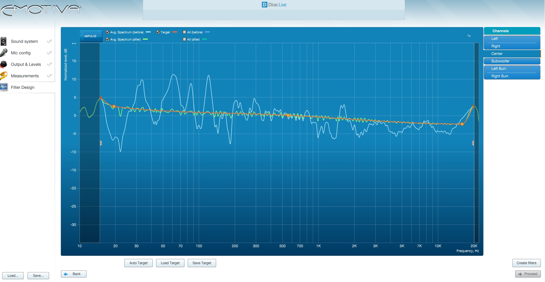

Quetz írta:
2021.01.01., pén. 15:18
R.G. írta:
2021.01.01., pén. 09:42
Pomtosan ez tortenik itt is. Van lehetosegem utan allitani, igy tettem, pont ez az egyik kerdes, hihy miert ter el. Itt nem 1-2db rol beszelek hanem sokkal tobbrol. Ez erthetetlen szamomra. Meres utan a csatornakon a hanerot egyesevel beallitom es akkor lesz kb jo
Ez most mondjuk DRC fir filter eredménye és nem Dirac, de jól látszik a különbség a korrigált és az eredeti frekvencia válasz között. Érdemes lehet megnézni, hogy nálad ez hogy alakul, mondjuk nyers, dirac korrigált és dirac korrigált + utánállított grafikonokon. Azt még érdemes megjegyezni, hogy hangerőszint állítás szempontjából nem a 20Hz-20Khz tartományt szokták nézni, hanem 500...2000Hz-t
Kép
lentebb a képek
ha akarod kinagyíthatm, de szerintem jól látszik, hogy hatalmas a beavatkozás
de ha mégsem, akkor kiveszem azt a részt amelyiket szeretnéd
kék az előtte, zöld az utána

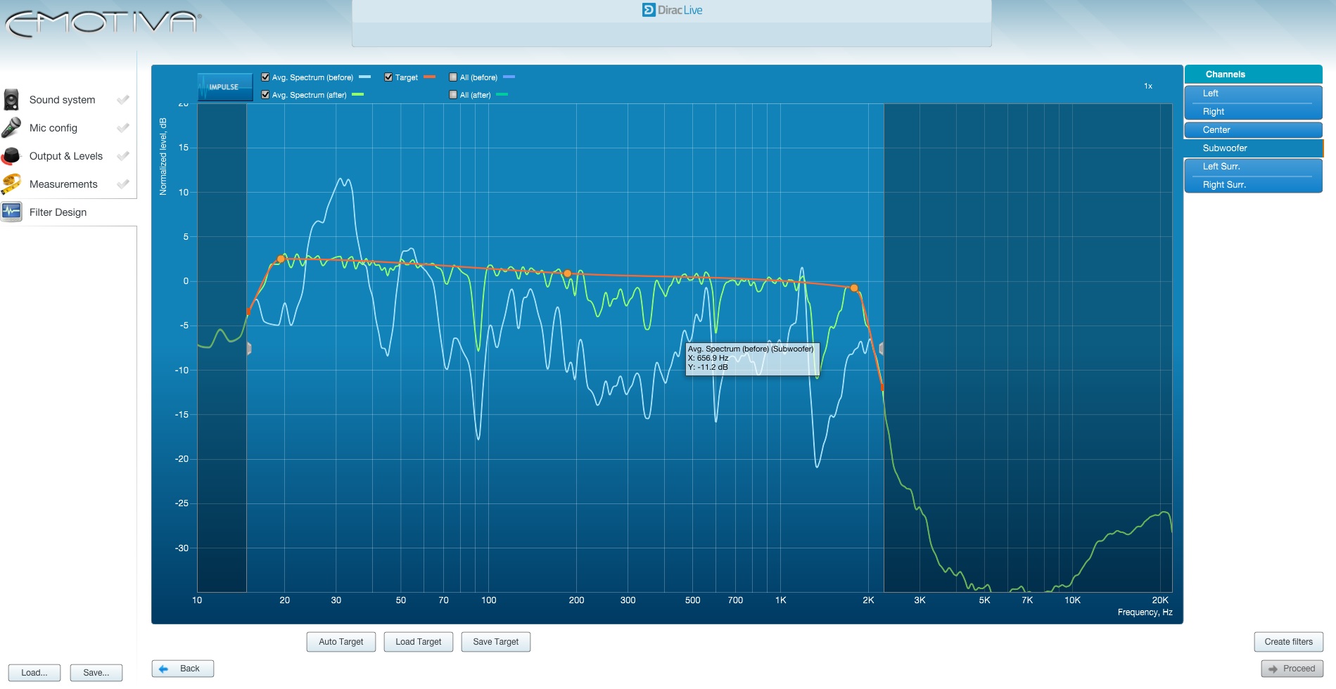

egy ilyet tudok gyorsan prezentálni...
dirac Sub.jpg (255.31 KiB) Megtekintve 1818 alkalommal
dirac Surround.jpg (269.18 KiB) Megtekintve 1818 alkalommal
dirac Front.jpg (272.44 KiB) Megtekintve 1818 alkalommal
dirac Center.jpg (252.59 KiB) Megtekintve 1818 alkalommal
