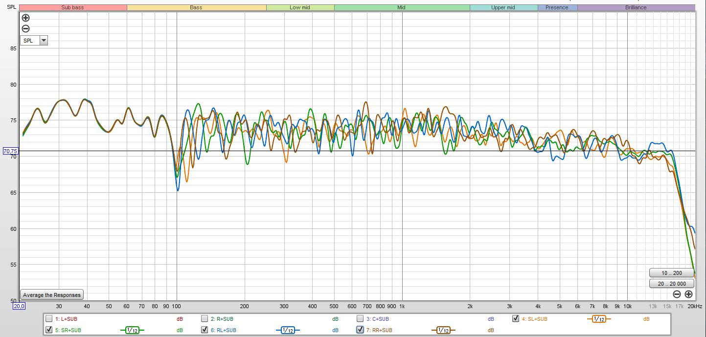

De berakom ide is. 100Hz-es váltás. Első grafikon frontok és center, második a 4 surround. Utóbbin látszik, hogy már nem oké ugyanazokkal a beállításokkal.

LFE és jobb csatorna ami közt mondjuk váltani kellene. Az alsó képen a kék 100Hz-en van váltva, a piros 80Hz-en.
Próbálkoztam delay-el (1ms lépésekkel), vágási meredekség állítással, de nem sikerült még 80-on jóra összehozni (60-on se).
A pirosnál a torzítás is emelkedik. Ellen fázisban dolgoznak a váltás környékén, ez lehet a gond? Az időbeli csúsztatással elvileg meg lehetne oldani, nem? gondolkodik.gif Homályos nekem ez a fázis téma kissé.
Ez nekem nagyon úgy tűnik, mintha egy szimpla polaritásfordítással széppé (vagy szebbé) válhatna az átvitel. Ezt próbáltad már? Mondjuk a hátterek polaritását megfordíthatnád (ha még nem tetted).
PC hangkártyával, kommersz Monitor Audio szett, lomis PA végfokok, DIY szub, hullámos talján vászon, porszívó hangú mókolt PD F22

Sajnos ha a hatalmas beszakadással korrigálsz, akkor a hangfalaknál és szuboknál is azt próbálják meg a szerencsétlenek korrigálni és jól felhúzzák a grafikont. Ez azért nem tesz jót a végfokoknak sem. Plusz lehet egy másik üléspozícióban meg pont jó lenne és ott is emel egy nagyot.
[/quote]
Ezt nem értem. Jelenleg Dirac esetén csak a hátsó hangfalak Dirac-ban rajzolt célgörbéit törtem le 80Hz-től lefele. Maga a Dirac korrigálta bele a letörést így. Szerintem ilyenkor semmi sem akarja korrigálni ellentétes irányba a letörést. A frontokhoz és szubokhoz nem nyúltam.
9 ponton mérek, 1 középen, 2x4 "X alakzatban" kb. -10cm/+10cm-es magasságeltolással. Az X pontjai átlósan elöl/bal, elöl/jobb, hátul/bal, hátul/jobb. Távolságuk kb. 30cm a középtől. Egyszemélyes szoba, elég pontosan ugyanott ülök mindig.
A szoba 15m2, keményfalas (tégla, pincefalazó, betonfödém), többrétegű gipszkarton előtétfalas, kőzetgyapot töméssel. Nem egy klasszikus denevérbarlang, van benne ablak és egy íróasztal is, de ettől eltekintve házimozira dedikált szoba. A lehetőségekhez mérten akusztikailag is kezelt. Normál körülmények között egy ilyen szobát 100Hz alatt kb. lehetetlen nem elektronikus módon kezelni szerintem.
Tamoo : a frontoknál nem emlékszem anomáliákra a crossover tologatáskor. De majd utánanézek a mérések között, mert biztos próbálgattam korábban.

Nálam a hátsóknál megvan a hiba, alul/felül is. Audyssey, REW, Cavern, Dirac esetén is. Kb. 70 Hz környéken jelentős beszakadás. A crossover-t hiába tologatom 60-100Hz között, akkor is megmarad, csak a formája változik. Ha leviszem 40-re, szinte eltűnik, de 40Hz túl alacsony a hátsóimnak.
Azt találtam ki rá, hogy a crossover 80Hz, és a hátsók korrekciós célgörbéit durván letöröm 80Hz-től lefele. Így visszamérve egész kicsi lesz a beszakadás.
És ha a front szekciónál ahol rendben van a váltás, ha ott mozdítasz a crossover ponton, akkor jönnek hibák vagy jó mondjuk 60Hz-en is és 100Hz-en is? Persze olyan pontokat kiválasztva ahol alapból is egyenes a frekimenet.
Én ott tartok, hogy a frontok egyenesek kb. 50Hz-től, így azt gondoltam, hogy ha nem is 60-on, de 80-on már biztos válthatok úgy hogy nagyobb akusztikai problémák nem zavarnak bele, de mégis "hibás" lesz és csak 100-on "hibátlan". Kísérleteztem már vele többször, de mindig csak 100-on volt jó nálam. Aztán persze a valóságban azt az egy váltás miatti beszakadást nemigen hallja meg az ember. Persze a hibátlant használtam, mert maga a tudat... :D (Nem, nem zavaróan magas a 100Hz mielőtt valaki azzal jön, hogy akkor már meghatározható a mélyek iránya. Ilyen sarkos különbség nincs hirtelen 80 és 100 közt.)
Másik dolog, hogy baromi különböző késleltetési beállításokkal is megoldható nálam a hibátlan váltás. Pl. 9ms és 25ms eltolás front-szub közt. Mindkettővel jó. (Lehet köze a fázisszögekhez, de ehhez nem értek.) Zárt a szub, reflexesekhez képest nem mondható szépnek az impulzusválasza, a bemérőrendszer is bajban van, hogy melyik impulzuscsúcshoz igazítson, így a mikrofont kicsit arrébb rakva is különböző eltolásokat határoz meg.

Akiknek sikerült a rendszert jól összehangolniuk, náluk a frekvenciamenet hogy áll a crossover pont környékén?
Minden dobozra hibátlan vagy azért akadnak kakukktojások? Nálam az LCR rendben van, de egy-két surroundál azért mindig van fázishiba. Érdekelne más hogy áll ezzel. De lehet nálam a szoba hátsó aszimmetriája is ludas ebben, balra nyitott folyosó van.
Másik dolog. Ha van egy hibátlan váltás mondjuk 80Hz-en és azt mozdítjátok mondjuk lefelé akkor ott is hibátlan marad vagy jönnek fázishibák?
Hozzám hasonló fingreszelők tapasztalatai érdekelnének. :D
Be tudok számolni én is egy-két érdekes anomáliáról ha van akit érdekel.
