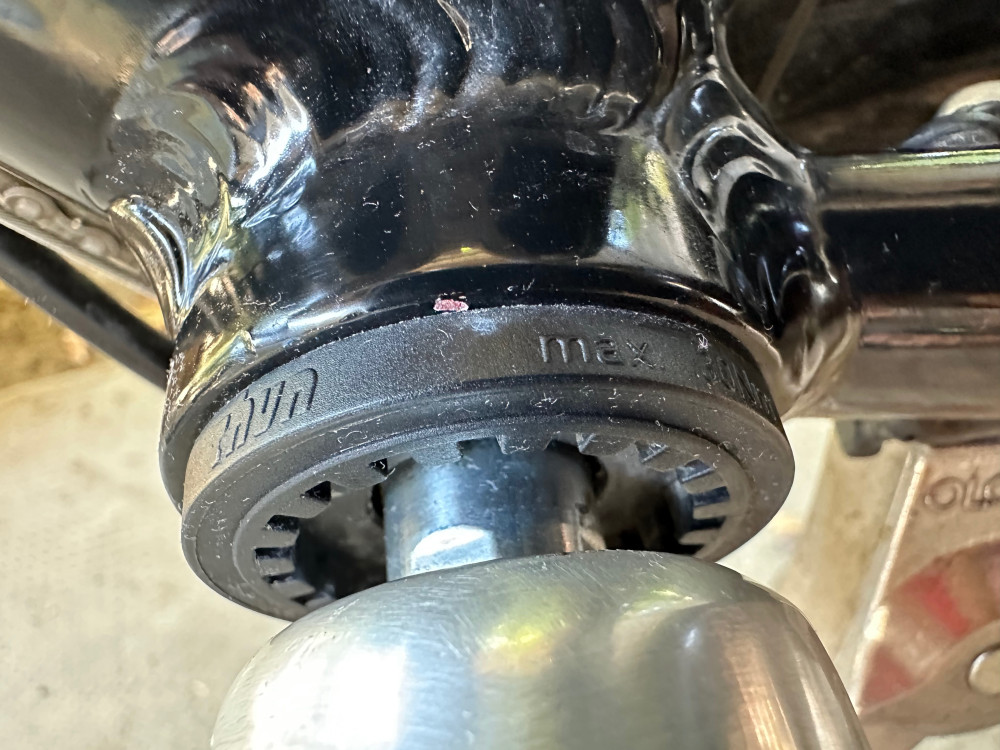

én beragasztottam, loctite7649 aktivátor+641 oldható csapágy rögzítő..
De az PF30 vagy BB30, gondolom...
BBRight, olyan mint a pressfit30 csak asszimetrikus..
Igen, ott ok, ez Shimano pressfit BB86.5, műanyag házas, műanyag fészek.

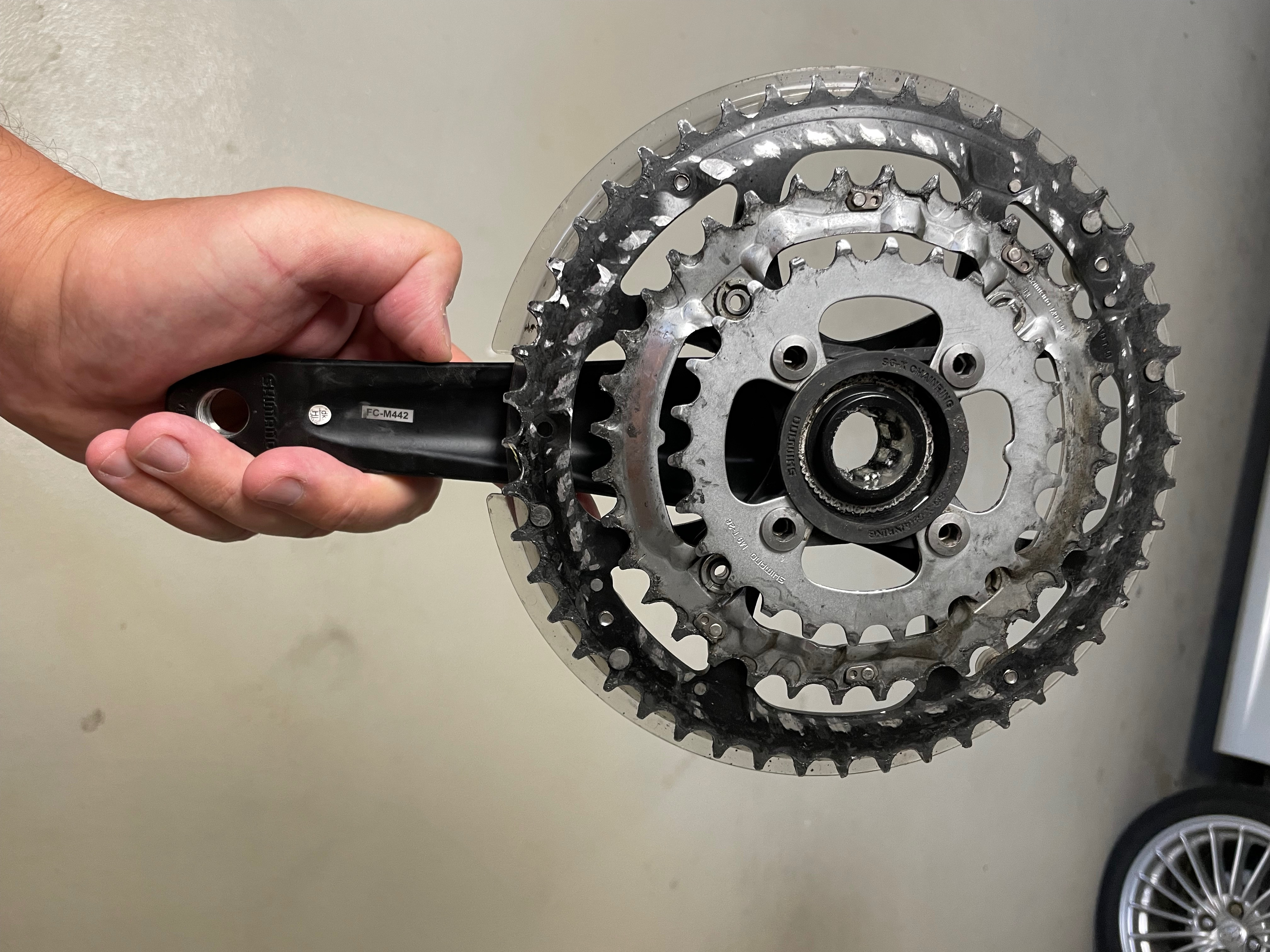

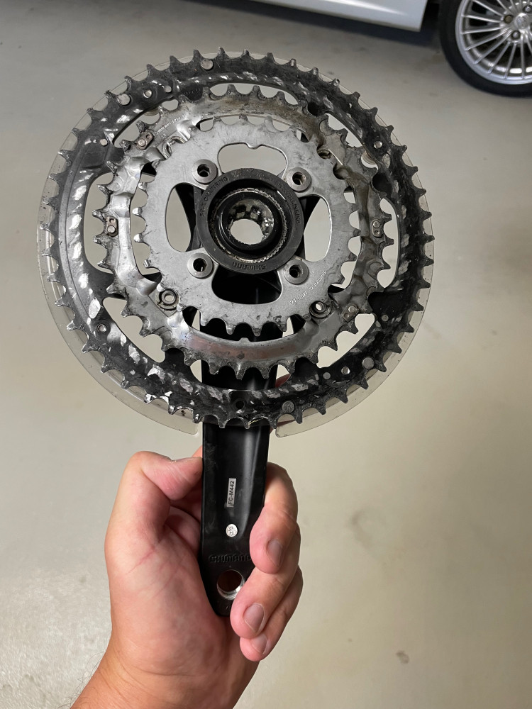

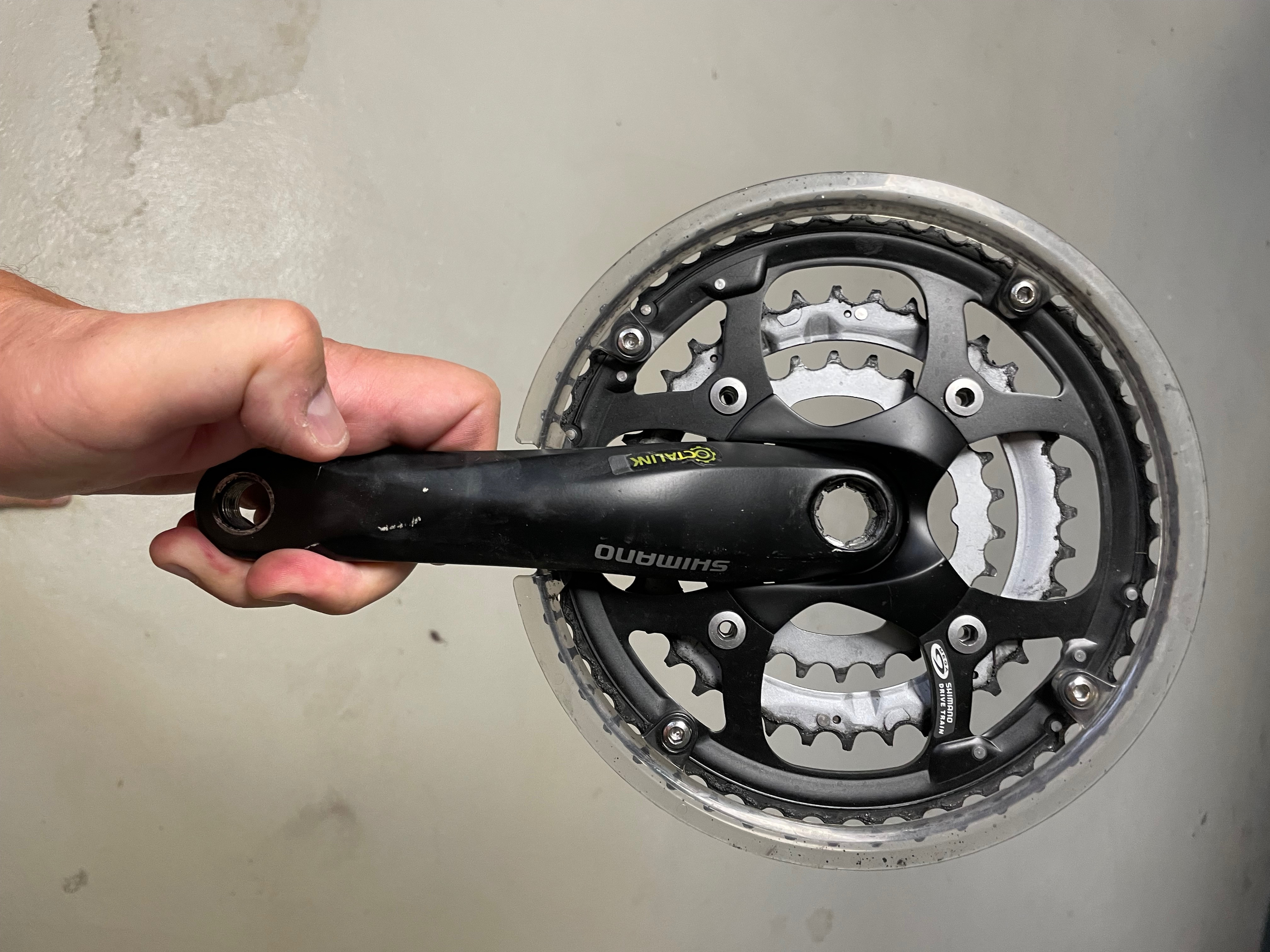

Pressfites. A hajtás oldali csapágy fele rajta maradt a hajtókar tengelyén, amikor kivettem, tele volt nyomva fehér zsírral és el volt kopva. Oldalról megtaposva a pedált, kattogott.
Most még hátulról is jön belőle valami hang, de azt álló helyzetben nem lehet előcsalni.

Ez menetes, igaz? Mit tudtak rajta össze kókányolni? Simán becsavarod és kész… vagy? gondolkodik.gif

Középcsapágy cseréjére volt itt a gépezet. Természetesen hajtás oldalon meg volt Mekkmesterezve. :) Ha már vásárol az ember egy komplett 12s Di2 rendszert és be is szerelteti ott, ahol vette, akkor alap, hogy kókányolják a 9e Ft-os középcsapágyat, nem? :rolleyes: Remélem oké lesz a gép. :rolleyes:
