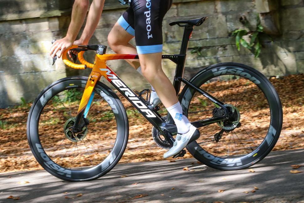

A szín mindegy is, de elképzeltem ezzel egy kört enyhe oldalszélben. Hogy milyen nagyobb oldalszélben, azt már inkább el sem képzelem.
Re: Kerékpározás

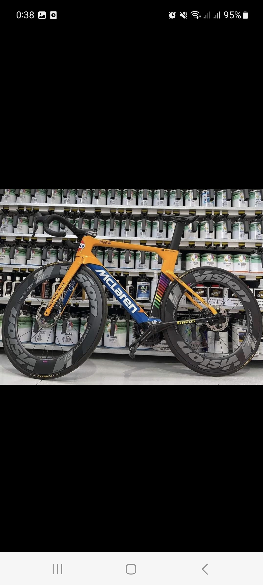

Ha esetleg unnátok a feketét

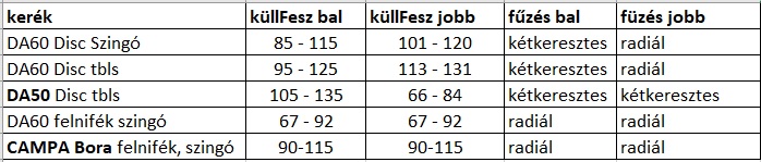

na, még néztem tovább. akit érdekel, mitől kerék a kerék, az olvassa, aki nem lapozzon
Szóval egy kerék merevsége, viselkedése a küllők feszességével elég jól szabályozható. elsőkörben az érdekelt, a DA60 létezik e még felnifékes verzióban (létezik) aztán elkezdtem nézegetni a Service Manualt, hogy állítják be a kerekeket.
elég meglepő dolgot találtam. A lenti táblába kigyűjtöttem a D60-as -első kerék- shimano gyári specifikált küllőfeszeségeit, de az előd, C50-es DISC Clincher, vagy mostmár tubeless adatait. A végére odacsaptam a Campa Bora gyári speckóját.
Hol is kezdjük... a C50 még mindkét oldalon kétkeresztes volt, ahol a disc (bal) oldalon jobban oda kellett pörkölni a küllőknek és egyensúlyban volt.
A C60-nál jött a váltás, hogy a jobb oldal radiális lesz és látszik, hogy a jobb oldalról átkerült 4 küllő a bal oladra,ami lehetővé tette, hogy a bal oldalon kicsit tudnak engedni a feszességen, fékezéskor a felnit kevésbé szaggatja meg a rendszer, de ennek ára, hogy a jobb oldalon jobban meg kell húzni lényegesen a küllőket.
ha túlvagyunk a DA50-DA60 váltáson, meg lehet nézni, hogy viszonyulnak a feszességek a 3 DA60 között. Gondolom, a gyártó igyekezett ugyanazt az eredő kerékmerevséget elérni, hogy a DA60 minden esetben ugyanazt jelentse.
Látható, hogy a legjobban a DISC_TBLS esetén kell húzni, míg a DISC_Szingó-t kevésbé. Ez valsz abból fakad, hogy a szingónak kedvezőbb viselkedése van és nem kell ennyire megfeszíteni a felnit, hasonló stabilitáshoz. A felnifékes, szingó adatai annyira le vannak engedve, hogy az ilyen feszességgel bíró kerekeket már jóformán utánhúzni kell. Ezért is tettem be a Campa Bora adatait, hogy lássuk, normál esetben egy radiálisan fűzött első kereket milyen feszesre kellett húzni. A DA60 fenlnifékes verzióját ha ide felhúznnák, úgy menne el a többi DA60 mellett, mint a sicc... (hangsúlyozom, amire a DA60 van sepcifikálva, ott már utánhúzni szoktuk a karbonkerekeket). Itt az van ,hogy biztonsági játékot játszva (nehogy a disceseket túlhúzzák), a felnifékes kereket lebutították a discesek mellé.
jelzem, a 67-92 kgf első keréken még nem eretnekség és nem kell érte senkit megégetni, főleg,ha fel van húzva a 92-re, de időben rá kell nézni, bár az az érzesem, egyre kevesebbet fognak abból eladni és a kutyának nem fog feltűnni, hogy lazára van állítva. Azért még a 67kgf ha megnyomkodod kézzel, elég feszesnek tűnik. ha jól megpörgeted állványon és bedugod az ujjad, lehet levágja, de nem olyan, mint a 110re meghúzott uborkaszeletelő. Ezek a lazulások, vagy kis értékekre való beállítások kigyorsításkor, vagy kanyarban jelentkeznek. Igazából nem is tűnik fel, csak majd akkor, ha beállítják rendesen. Ahogy egyik srác mondta (barokkos túlzással), amikor elkértem a Bora Ultráját (használtan vette, sose ment vele rendes beállítással) és be lett lőve: "ülve is úgy megindul, mintha sprintelnék"

a tárcsás kerekeket kétkeresztesen fűzik, mert a tárcsa berángatja a kereket, de ezek oldalirányú merevsége elmarad a hqgyományosan fűzött radiális kerekekétől és az irányíthatósága, ívenfutása más lesz. a Campa g3 fűzése szerencsésebb, de az is az egyik oldalon kétkeresztes, de a radiális küllő elég jól ellentart, hogy ennyire közel vannak egymáshoz.
ha ez még párosul a szingó, tubelessre cseréjével, még jobban sodródik a kerék. a szingó kanyarban kevésbé deformálódik, kevésbé izgága. Ezek egyűtt azt hozzák, hogy elnyújtottabban és izgágábban lehet íven. tartani.
még nem fékeztünk, csak gurulunk. de már a sima gurulás esetén is van hozadéka az eltérő fűzésnek.
